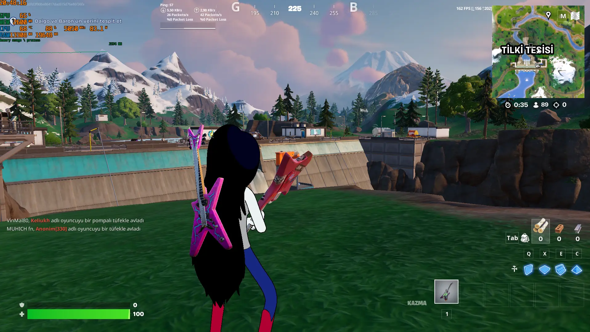

Kral düzelmedi hala droplar var.
    176,9 KB · Görüntüleme: 60
