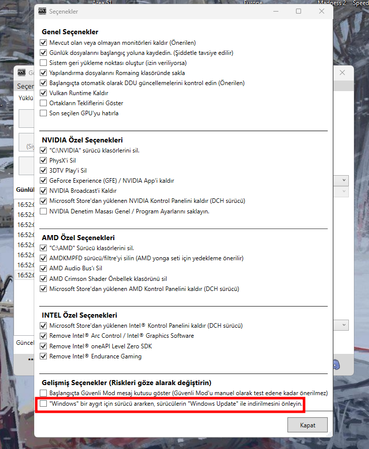

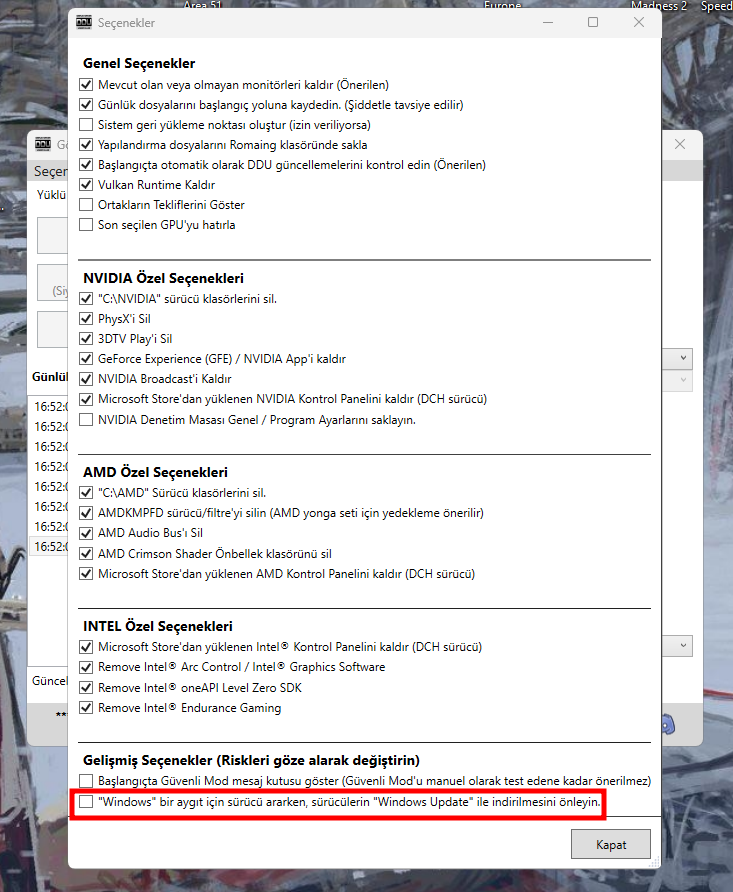

@cakiiiiiii3 Sürücü sürekli bozuluyorsa belki Windows update kafasına göre yüklemeye çalışıyor olabilir.
DDU ayarlarından şu seçeneği işaretleyin. Sonrasında sürücü kaldırıp tekrar yükleyin. İşaretli göstermeye çalıştım da nedense tıklanmıyor. Başta güncelleme var demişti, güncelleme sistemi amele işi olduğundan uğraşmak istemedim. Şu uygulama da artık popülerliğini dikkate alıp arayüz vb. düzenlemeye gitse keşke. Halen foruma girip güncelleme için bağlantılara tıklıyoruz.
