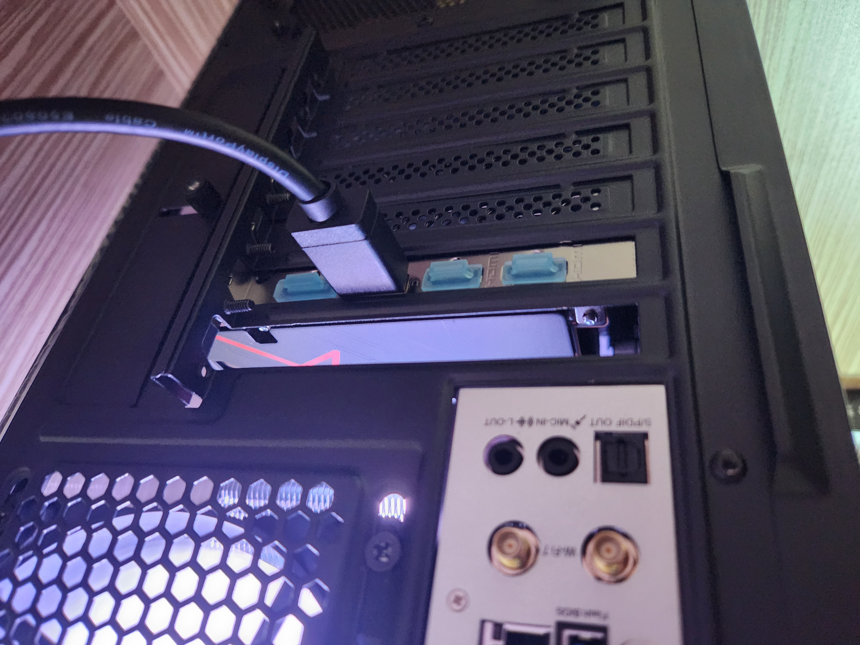

Hocam 1 taneye sığdı direk ben üstten 2 tane kırdım ama alttaki kırdığıma denk geldi slotlar bi tane daha kırayım mı
    297,1 KB · Görüntüleme: 97
Gerekli değil, görüntü çıkışları açıkta kalsın yeterli. Destek aparatı için kırmak gerekebilir belki bu modelde bilmiyorum tam. Çok şart değil aparat da, kart çok eğik yamuk duruyorsa takarsın bir zaman.
Sabitleme vidalarını takmışsındır zaten. Kart sabitlendiyse ekstra aksiyona gerek yok şu an için. @tyunusb

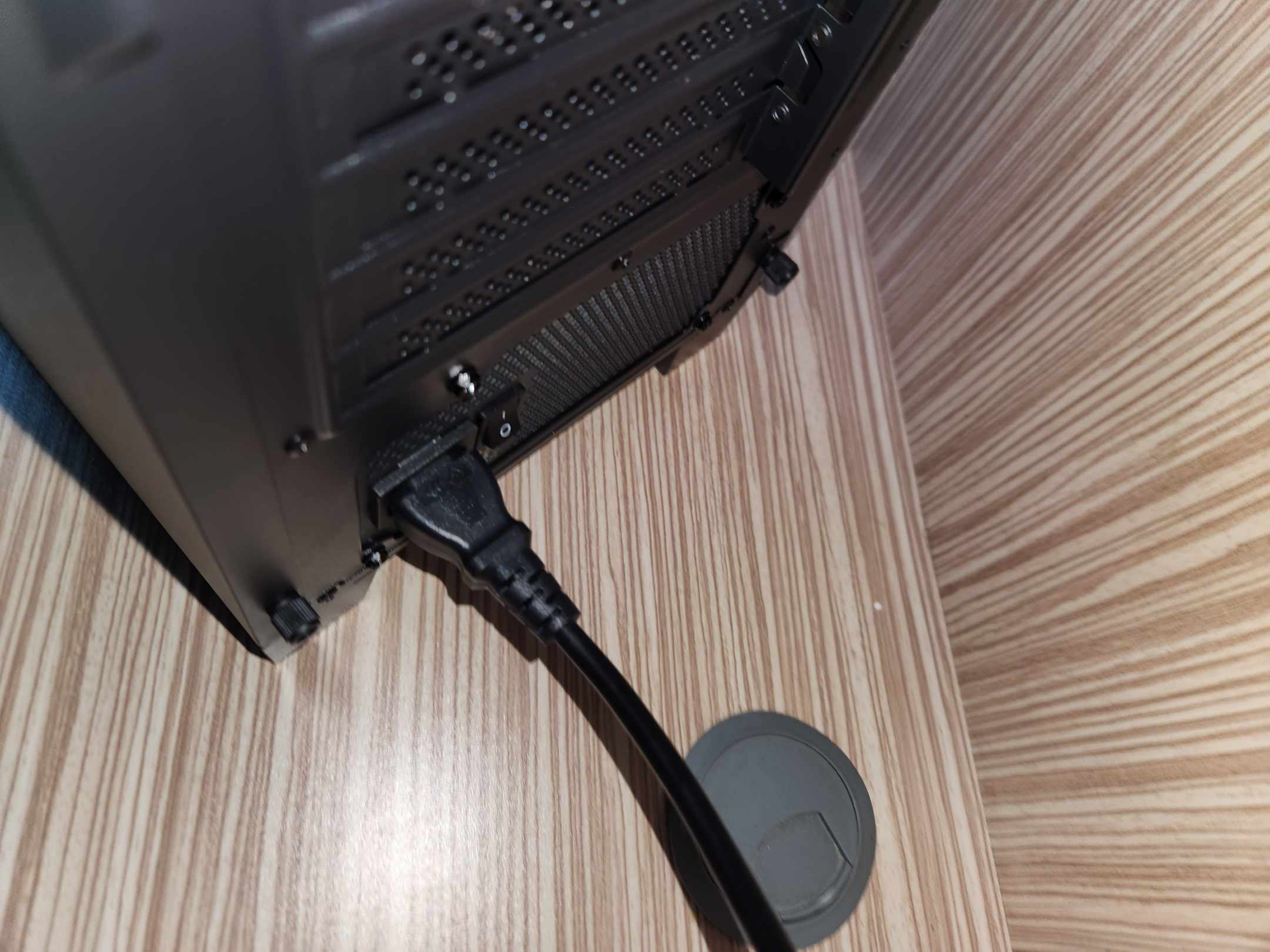

Aynen hocam bu kırdığım yere 3 vida taktım kartın üstü u şeklindeydi o vida tutmaz diye düsündüm ama kutuya koyduysa üretici takim dedim taktım hocam son sorum var PSU güç kablosu girişi plastik çerçevesi az biraz dışarıda söküp takarken esniyor gibi sorun olur mu bir de ben monitörle PSU güç kabloları yan yanaydı tahmini taktım bundan bir sorun olur mu? Resimde ufak bi metal gözüküyo üstten orası biraz daha gözüküyo kabloyu tak çıkar sırasında

PSU'nun kendi kablosu olması aslında bir miktar önemli ama yüksek Watt'lı modellerde. Mesela 1500-2000w bir PSU'ya kendi kablosunu takman lazım, kalınlığı ona göre belirliyorlar. 750-850'liklerde problem olmaz. İkisi de 220v'luk kablo olmalı. Karıştırmamışsındır zaten.
Hocam çok teşekkür ederim yardımlarınız için hayırlı geceler dilerim
220-250v max değerleri belirtiliyor genelde benzer güç kabloları olur ama üst PSU modellerinde kendi kablosunu takman şart. Karıştırmamışsındır yüksek ihtimalle, karışsa da bir şey olmaz. YouTube üzerinden ya da resmi siteden kutu içeriğine bak, kablo tipinden direkt anlarsın. @tyunusb

Kablo olarak kalınlık farkı varsa, kalın olan genelde PSU'nundur.

250v 10A kablodur muhtemelen ikisi de bakmak lazım. Çok sorun olacağını sanmam. 1600w falan kullanıyorum deseydin orada dur derdim. Kutu içeriğinden bakarsın, basit bir şey. Özdeş gibi görünseler de farklı oluyorlar zaten soket kısmı genelde.
Monitörünki monitöre cuk oturdu da bu psuyu kötü mü montajladım acaba nolduysa kablo böyle cuk girmiyor
Biraz pay kalır, çok problem olmaz, iyi oturttuğundan emin ol yine de. Arada çok boşluk kalırsa cızırtı sesi yapar, elektrik ark yapar. Cızırdama gibi problem yoksa sıkıntı olmaz.
Power kablosu bu, yine de aklında soru işareti kalmasın. 10A 250V, bu max değeri gösteriyor zaten, yine de kendi kablosunu tak, daha kalındır muhtemelen. @tyunusb
