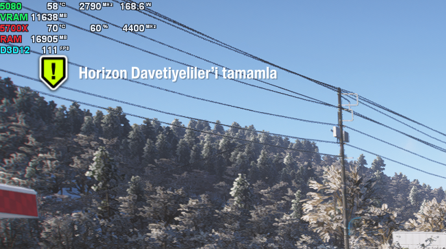

R5 7500F & RX 9070 XT sistemde Forza Horizon 6'da %100 CPU kullanımı sorunu
Ekran kartı işlemciye fazla gelmiş gibi ama 2K'da bu kadar olmasını beklemezdim açıkçası. 120 FPS kilidi koyabiliyorsanız o şekilde deneyin işlemci kullanımı düşecek mi bakalım.
Bence normal değil, farklı oyunlarda da kontrol et. Durum aynı ise sistemi taratmanı, gerekirse format atmanı öneririm. Çünkü 2K çözünürlükte zaten işlem yükü ekran kartına geçiyor ve R5 7500F bu senaryoda tam yükte kullanılacak bir işlemci değil. 9070XT ile ancak i3 10100F falan olması gerekirdi yüzde yüz kullanım için. Ayrıca zaten problem 2K kullanımda bu değerlerde olması 1080p çözünürlükte tam kullanım normal olabilir ama 2K'da normal değil.
Diğer oyunlarda videodakine yakın sonuç alıyorsan eğer Forza 6 kaynaklı bir sorun olabilir. GPU veya oyuna güncelleme beklemen gerekebilir.
Sadece Forza'da karşılaştım, diğer oyunlar normal değişken.
Evet normal değil zaten AMD driverı bir ihtimal oyunun bilinçsizce crack indirilmesi bir ihtimal bakılması gerek.
Sadece Forza da karşılaştım diğer oyunlar normal değişken.
GPU ağırlıklı oyunlarda durum nedir kontrol edip değerleri yazar mısın? Fakat Forza'daki senaryo normal değil ne olursa olsun. Sistemi Malwarebytes ile tarat. Gerekirse temiz kurulum yap. Oyun crack mi? Öyleyse hangi siteden indirdin?
Konu sahibi biraz daha detay eklesin o zaman. Diğer oyunlarda sorun yok demiş. Şimdi ise Afterburner ile de Forza 6'daki değerleri takip etmesi. Ayrıca arkada Görev Yöneticisi de açık olsun, oyunda CPU kullanımı %100 olduğu zaman Görev Yöneticisi'nde oyunun kullandığı yüzdeye baksa sorun zaten çözülecek.
Forza 6'nın hâlâ optimizasyon sorunları var, bu bilinen bir gerçek. Normal şartlarda 2K'da (Extreme ayarlarda olduğunu belirtmiş özellikle) (7500F & 9070XT) CPU'nun %100 kullanması normal değil.
