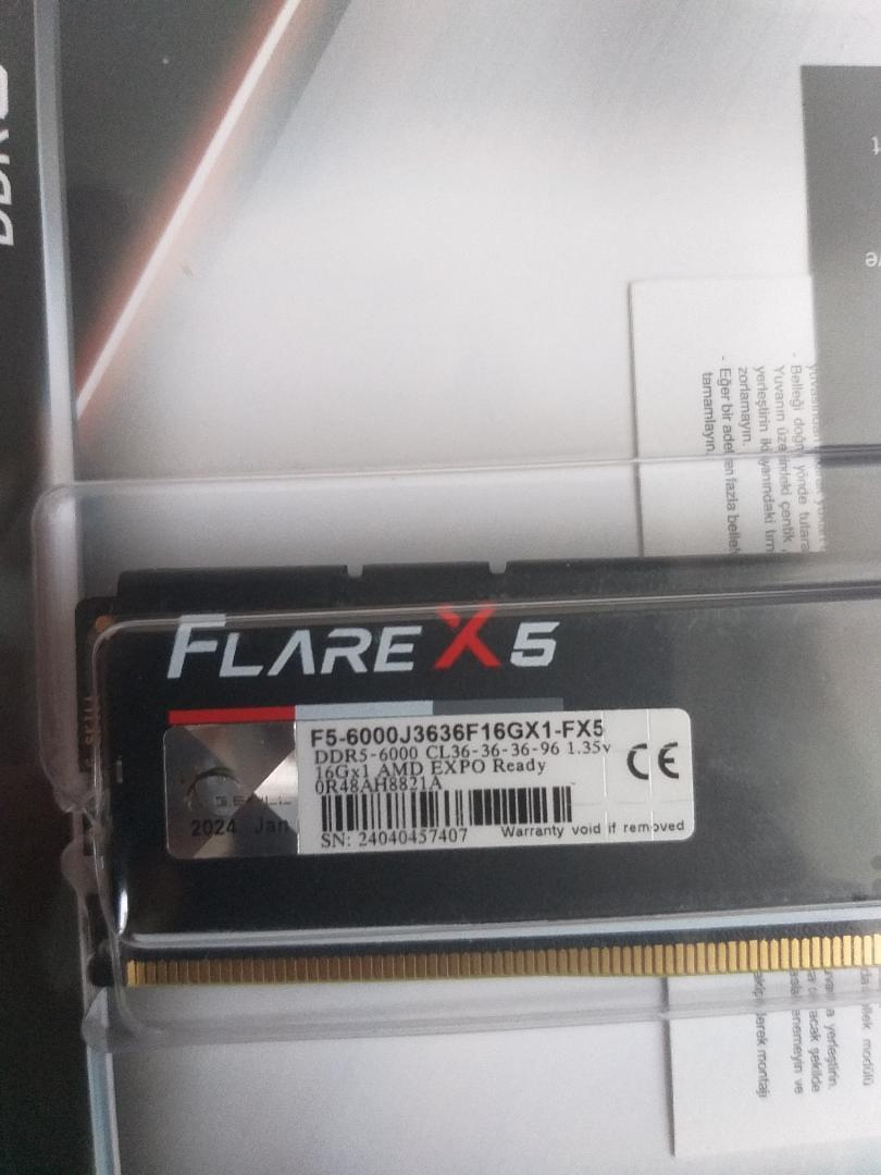

Hocam benim anakart B850M Gaming Plus WI-FI7 işlemci 7500F. Yarın yuksek ihtimalle elimde olur. Bu hafta sonu bir OC macerasına ne dersiniz?

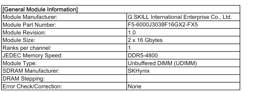

M-die da olabilir belki. Hem A hem M 6000 C30 yapabiliyor.
Bu 30-38 versiyonu sanırım, aynısı bende vardı, sonu M ile bitiyordu :D A olmasını garantilemek adına Royal Neo almam gerekiyor benim, @Ehwenisher senin ise 6000 C36 aldığın senaryoda bile A-Die gelmiş çünkü Flare X'e Samsung binlemiyorlar diye biliyorum, Ripjaws olsaydı C36 = Samsung olacaktı.
