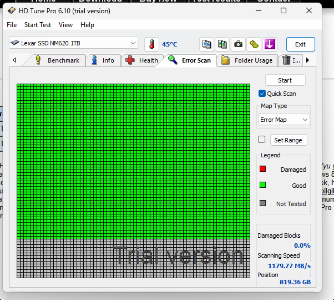

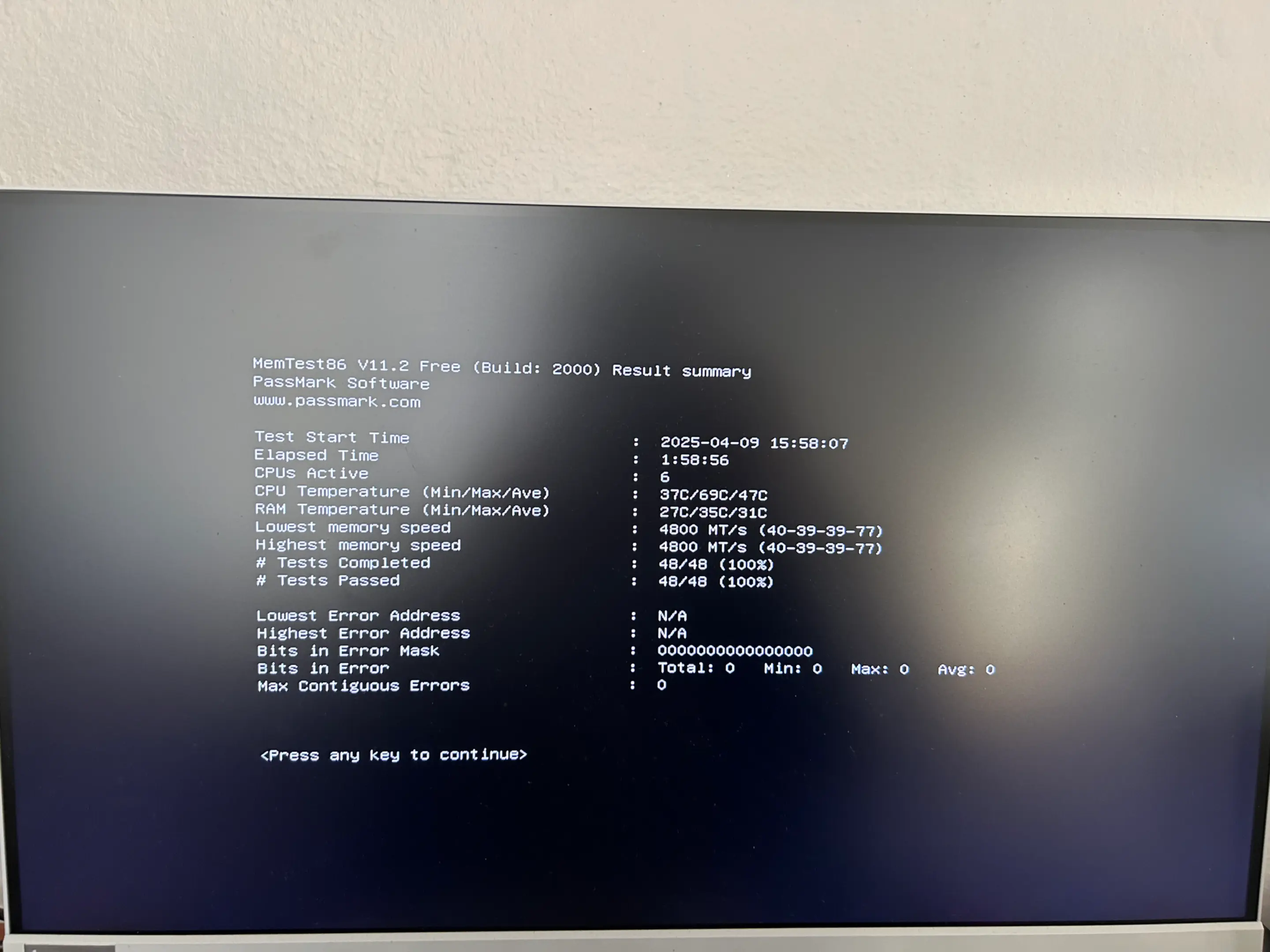

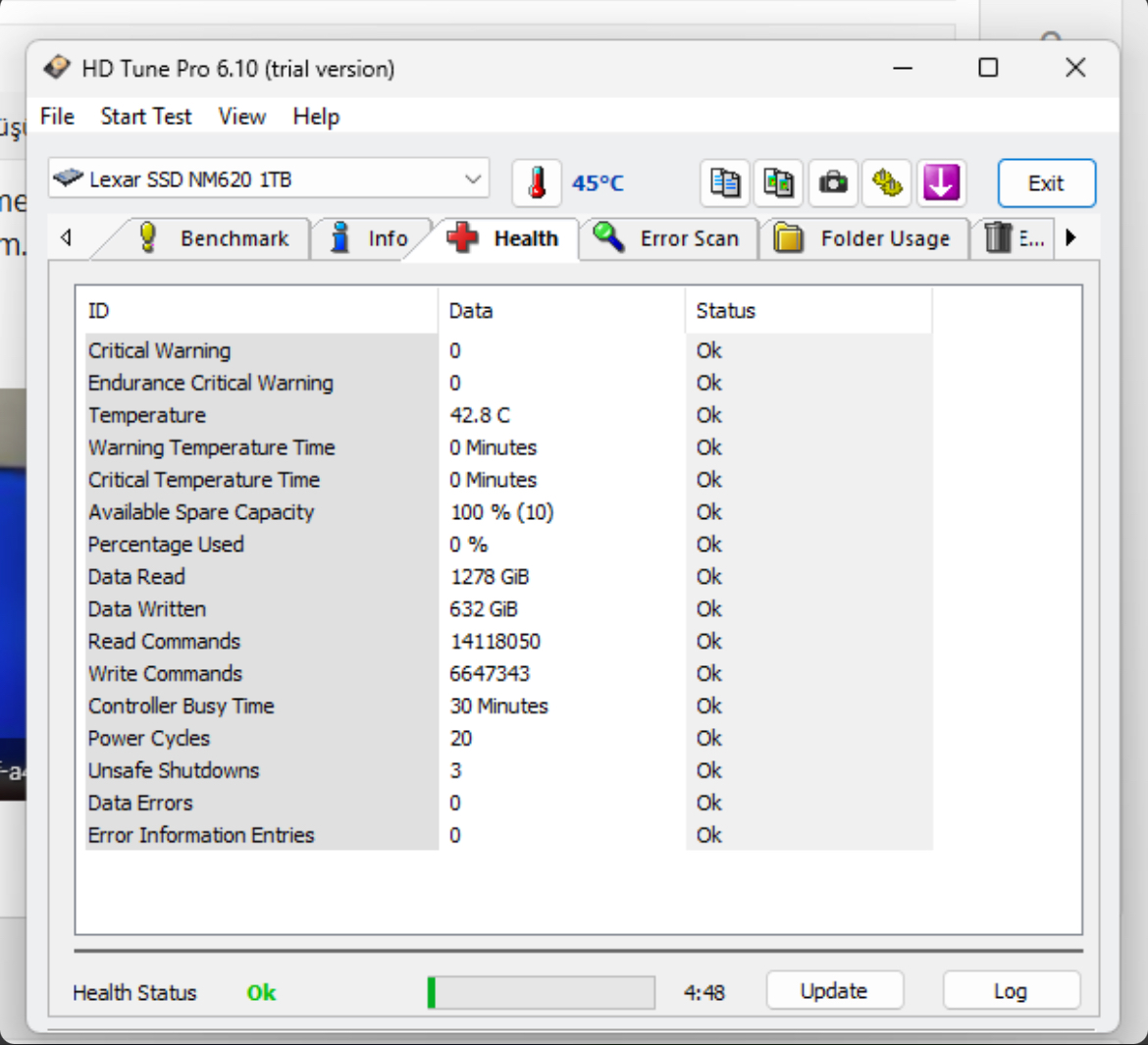

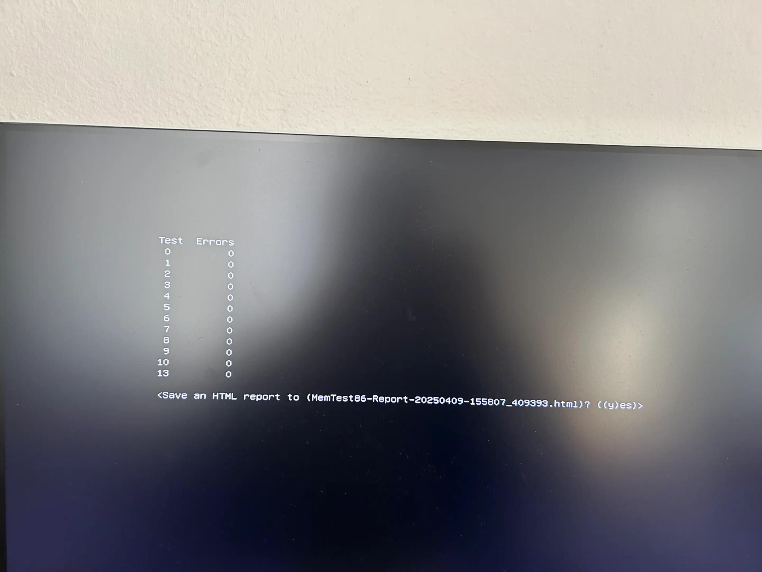

Arkadaşlar, dün aldığım birkaç tavsiye üzerine SSD'ye ve RAM'lere test uyguladım. Mavi ekran sebebinin onlardan mı kaynaklandığını öğrenmek için aşağıdaki görsellerdeki gibi ikisinde de bir sorun çıkmadı.
Sabah testleri yapmadan önce yine mavi ekran almıştım bilgisayarı açarken ve hata kodu "system_service_exception"dı. RAM ve SSD'de sorun yoksa ben bu mavi ekranları neden alıyorum? Yardım edebilecek bir kişi yok mu koskoca forumda?
Arkadaşlar, sorunumu hâlâ çözemiyorum. Neden kimse yardımda bulunmuyor? Memtest yaptım, SSD testi yaptım, işlemci testi yaptım; hepsi normal çıktı ama hâlâ mavi ekran alıyorum. Yönetim olaylarında bayağı bir sarı ve kırmızı ünlemli şeyler var. Nasıl kurtulacağım bu mavi ekran derdinden? Lütfen anlayan birisi yardım etsin.
