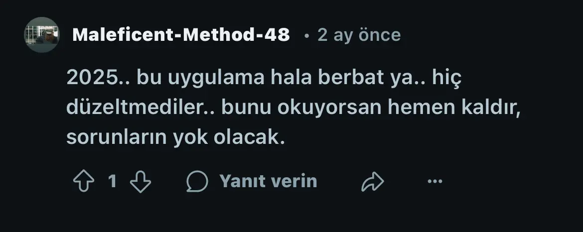

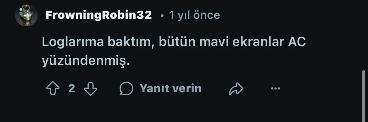

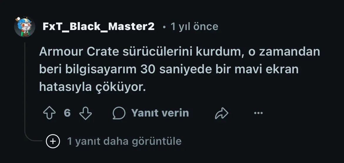

@stormhawks47 yaklaşık 1-2 saattir bu Asus'un Armoury Crate yazılımı hakkında araştırma yapıyorum. Yerli yabancı hangisi olursa olsun, bir tane bile olumlu yorum yok bu yazılım hakkında. Kullanıcıların çoğu bu Armoury Crate'in mavi ekran hatalarına sebep olduğunu ve bilgisayarlarının çökmesine neden olduğunu belirtmiş. Kaldırdıktan sonra hepsinin sorunu çözülmüş resmen.
Verdiğiniz tavsiye için teşekkür ederim hocam. Bir iki gün şu bilgisayarı açtığımda mavi ekran verip vermeyeceğini bir test edeyim. Zaten tekrardan mavi ekran alırsam formatlayacağım, o zaman dediğiniz versiyonu kurarım. Sorun yine devam ederse garantiye yollarım, zaten onlar uğraşsın. bir aylık maaşımı komple bilgisayara veriyorum, o da sorunlu çıkıyor.
Ve ben de Armoury Crate'i kaldırdıktan sonra olay raporlarında herhangi bir kırmızı uyarıyla karşılaşmadım. Sadece birkaç gün mavi ekran hatasının geçip geçmediğini kontrol edeceğim ama çok yüksek ihtimalle mavi ekran alma sebebim bu kötü yazılımdan dolayı, çünkü tüm donanımlarıma test uyguladım, hepsi tertemiz çıktı.
Aşağıya redditte konuşulmuş birkaç yorum bırakacağım görsel şeklinde bir tane bile olumlu yorum yok bu yazılım hakkında. O yüzden bu konuyu görüp de yüklemeyi düşünenler bir daha düşünsün.
umarım benim mavi ekran sorunumda bu lanet uygulama yüzündendir de silip kurtulmuşumdur artık sabah uyandığımda açıcam bilgisayarı
