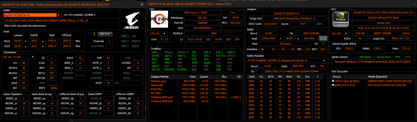

@isotvlr HWiNFO Tam Mod açın, RAM kısmını genişletip modüle tıklayın. Die bilgisini iletin, inceleyelim.
Açıkçası RAM'lerim Kingston.
RAM'ler Hynix'ya da Samsung ise, 7500F yerine 7800X3D geçmene yüksek oranda gerek kalmayabilir. Tam olarak hedef nedir? 500 Hz 1080p panel vs. mi mevcut? CS'de özel Config'ler var, net hakim değilim. @perFUNCTORY yardımcı olur CS konusunda.
Buyurun.
Micron D-die, umut yok. Ya 7800X3D geçilecek ya da 7500F devam edeceksen Hynix modüllere geçiş sağlaman lazım. 7800X3D daha mantıklı olur, bellekten minimal etkilenir.
