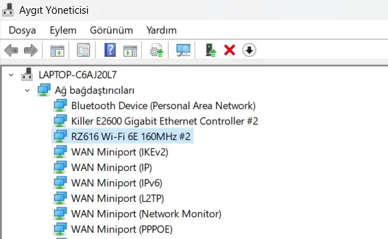

Dediğiniz sürücüler de güncelledim. Son durum bu şekilde. Burada güncelle dediğiniz bir şeyler var mı?
Bu sebeple internet sürücülerini de kontrol edebilirsin.
Wi-Fi ayarlarımda "Wi-Fi 2" yazıyor. Dediğiniz sorun bundan kaynaklanıyor olabilir mi acaba?

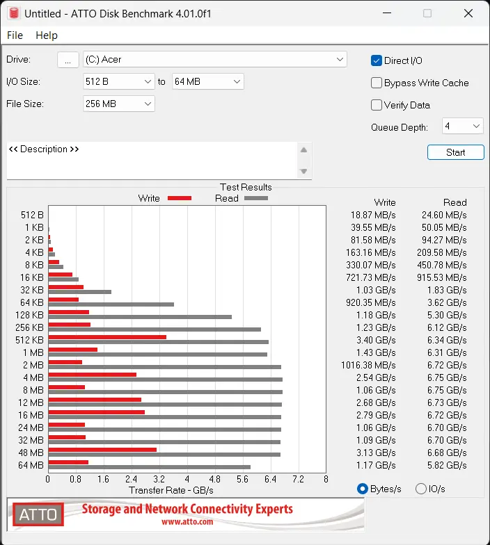

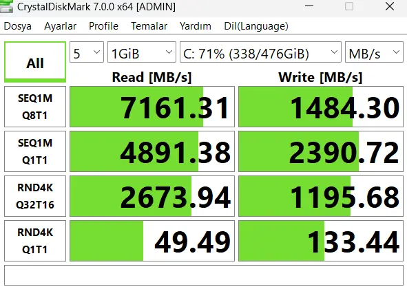

Bu konu hakkında da başka bir konu açtım zaten. Benim SSD de yazma çok yavaş çıkıyor okumaya göre. Açılışlarda sorun eden bu da olabilir mi acaba?
O konuyu ben ayırdım sayılır. Diskin rastgele okuma yazma hızlarında değişkenlik yaşıyor ama attığın bazı testllerde de normal duruyor. %93 doluluğun etkisi olabilir. Lakin 7GB okuma 7GB yazma bekliyorsan o da yanlış. 2.5 civarı yazma sunuyor disk sana normalde de.

Şu an 100 GB boş alan var ve buna rağmen 7'ye 1, 5-2 GB veriyor 3 ay önce test ettiğimde 7/5 veya 7/4 çıkıyordu 3 ayda bu kadar düşmesine göre herhalde bir 3 ay daha sonra 500 MB falan olur gibi.
Siz şimdi böyle deyince aklıma; geldi acaba benim yazma hızı düştüğü için mi açılışı 15 saniye kadar arttı?
OEM bir SSD, attığım linki incelersen düz bir grafiği olmadığını 3000 kadar hız kaybı yaşadığını da görürsün. OEM olduğu için ne olduğu belli değil. Buna kurban gitmiş olabilir. 2.soruya geleceksek de hayır.
