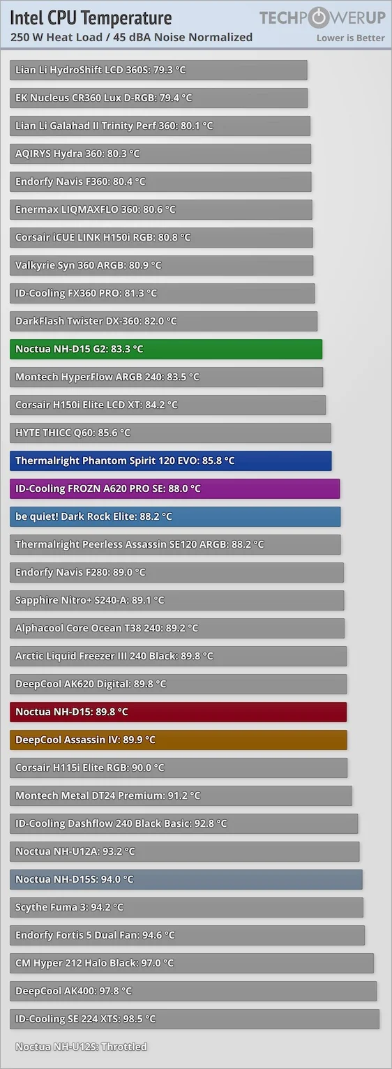

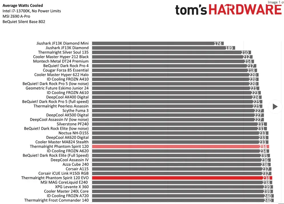

Başka bir konuda da yazdım. 120 ve 240 mm sıvı soğutucular ile güçlü hava soğutucular arasında ısı sığası açısından bir fark yok. Tabloyu paylaştım. Başka kaynaklarda da görebilirsin. Hem daha pahalı, hem bozulmaya daha müsait hem de gürültülü. Hareket eden suyun sesi kafayı yedirtiyor insana. En büyük risk sıvı damlatması zaten o yüzden ucuza kaçamazsın. Pompa bozulması olayı da var direkt çöp oluyor. Alacaksan Arctic gibi kaliteli bir 360mm almalısın ama o da 7600 için gereksiz oluyor.

Phantom Spirit daha iyi. Tabloda mevcut. Bende de NH-U12A var o da tabloda mevcut, çok yer kaplamasın tek kule diye gözüme kestirmiştim yarı fiyatına yakalayınca aldım yoksa fiyat performans olarak pek iyi değil. Tabi Noctua satış sonrası servis açısından rakipsiz o da ayrı bir konu.
Ayrıca tablo noise normalized, yani 45 desibel seviyesindeki performansları karşılaştırılmış. Atıyorum 60 desibelde başka bir soğutucu daha iyi performans verebilir. Ses de önemli diyorsan tabloyu baz alabilirsin ki bence çok önemli. Yüksek ses bezdiriyor insanı.
Phantom spirit daha iyi. Tabloda mevcut. Bende de NH-U12a var o da tabloda mevcut, çok yer kaplamasın tek kule diye gözüme kestirmiştim yarı fiyatına yakalayınca aldım yoksa fiyat performans olarak pek iyi değil. Tabii Noctua satış sonrası servis açısından rakipsiz o da ayrı bir konu.

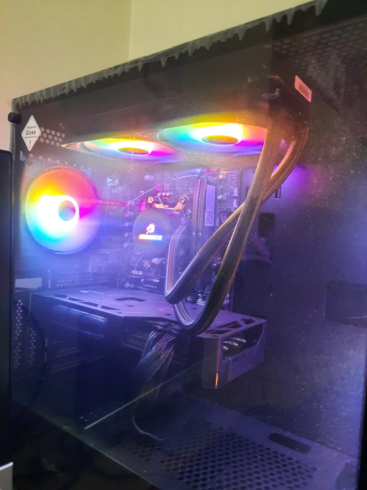

Hocam kasanın için aşağıdaki gibi. Sıvı soğutucu çıkacak yerine söylediğiniz hava soğutucu gelecek. Anakartım ASUS Prime A620M-K 6400MHz(OC) DDR5 soket AM5 M.2, RAM'ler Corsair 16 GB Vengeance 5200MHz CL40 DDR5. sığar mı acaba Thermalright Phantom spirit 120 EVO?
