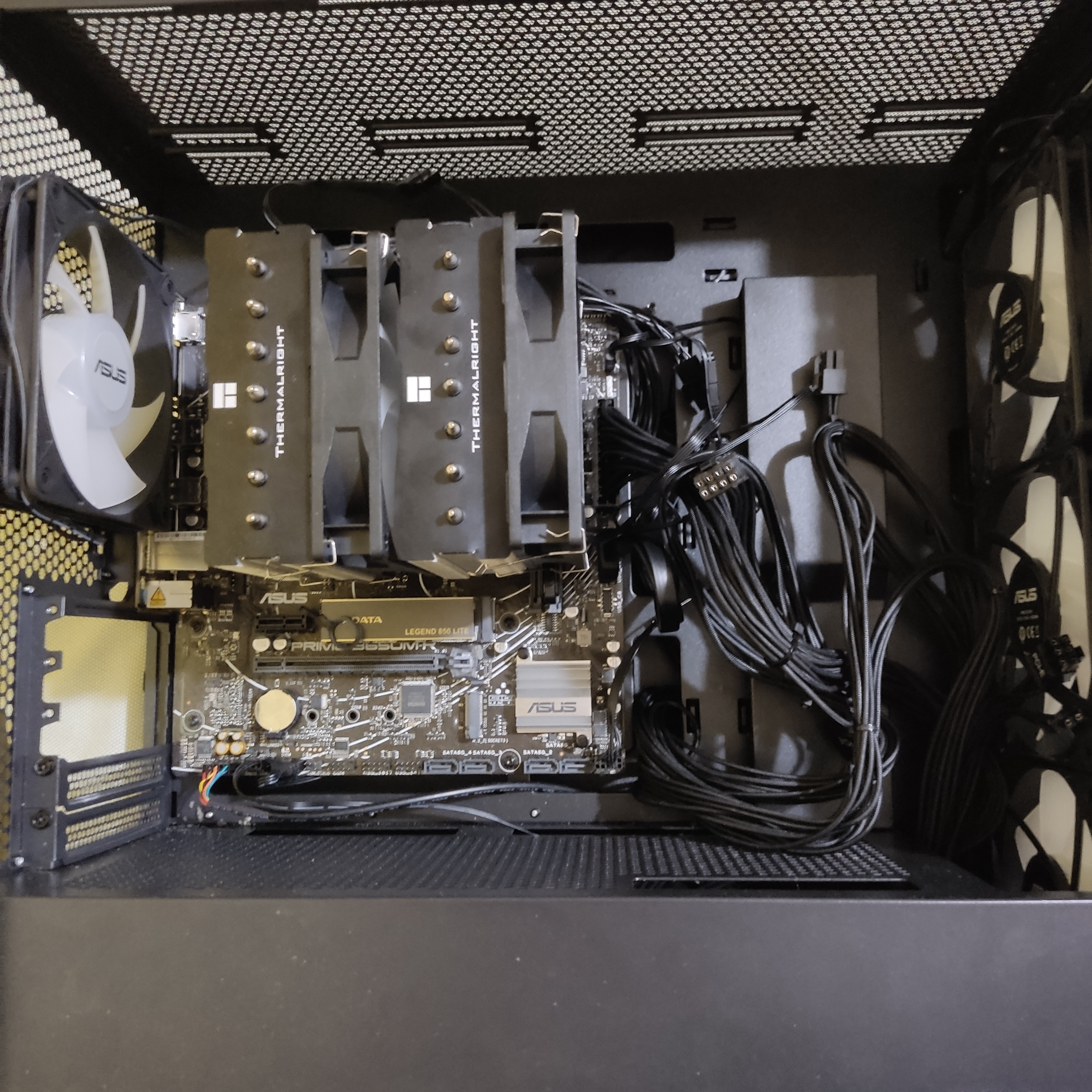

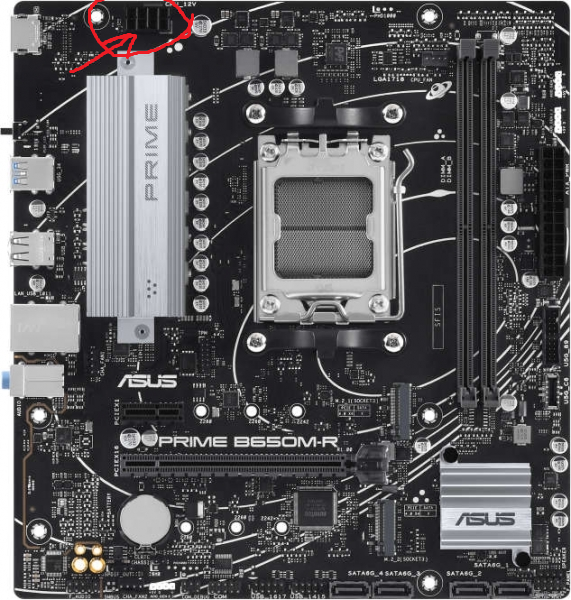

Sistemin açılmaması BIOS versiyonu ike alakalı değil, sistemin için birkaç görselini paylaşırsanız bakayım.

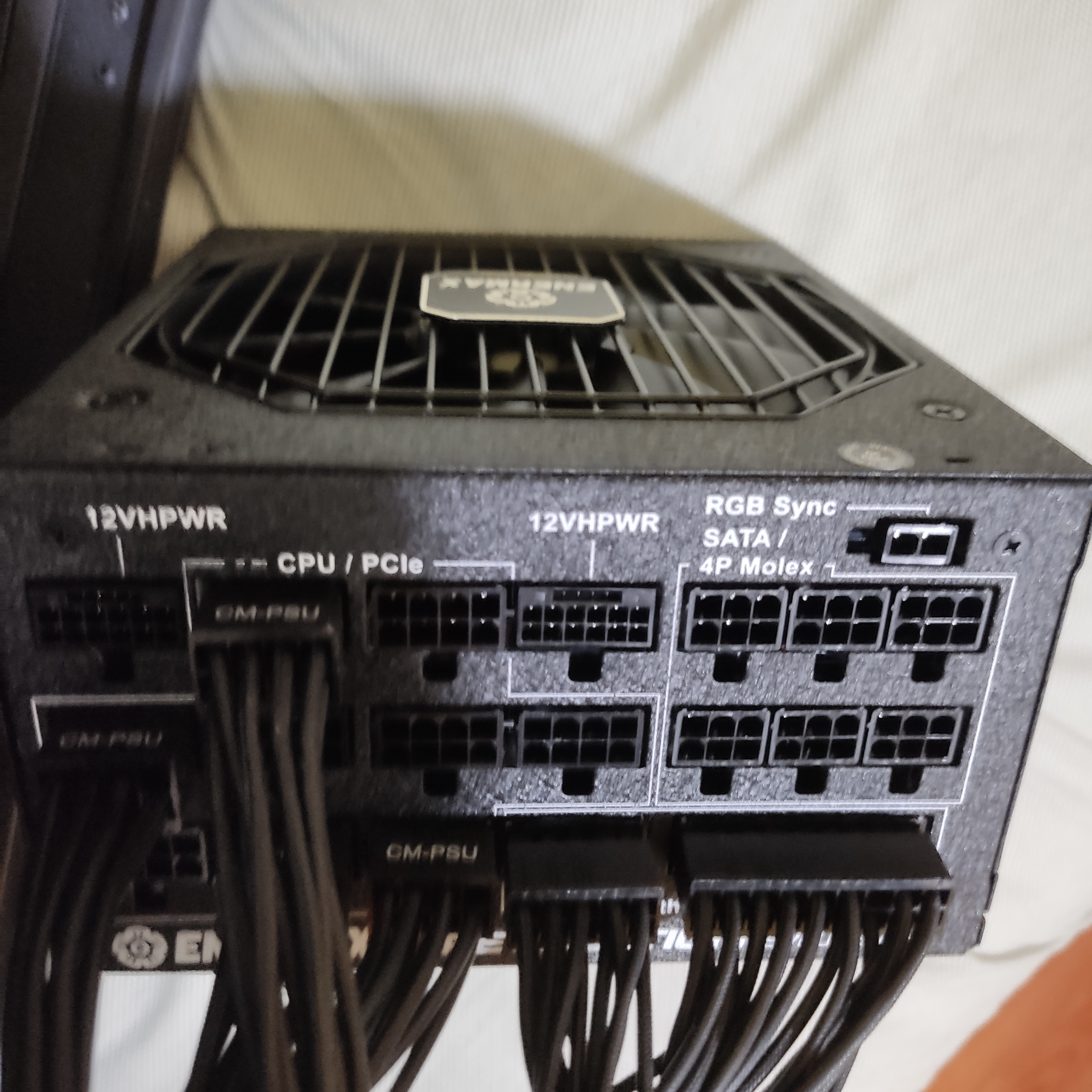

Bir de PSU üzerinde motherboard yazan kısımda 2 soket olacak biri 10 pin onunda takılı olduğundan emin olun.
Psu'da sağ alt kısım motherboard yazan kısım sol taraftakiler ise en üstteki CPU'nun kablosu altındaki 3'lü ise Pcl-e kabloları

Sorun çözüldü arkadaşlar PSU'nun 10 pin kablosu gevşediği için ekran kartı soketine güç gelmiyormuş. Onu oturtunca ekran kartları da gücü aldı ve bilgisayar ekranı geldi. İlginiz için teşekkürler.
Sizin mesajınız sayesinde 10 pini farkettim teşekkürler.
Arkadaşlar yine aynı sorunu verdi sorun devam ediyor ekran kartının pcl-e kablolarını takınca sistem açılmıyor. Direkt güç gelmiyor.
Sorun psu'nun kendini korumaya almak için kapatmasıymış arkadaşlar kapattıktan sonra birkaç kez anahtarını kapat aç yapınca tekrar açılıyor net bir çözüm değil fakat sorunun kaynağı bu.
