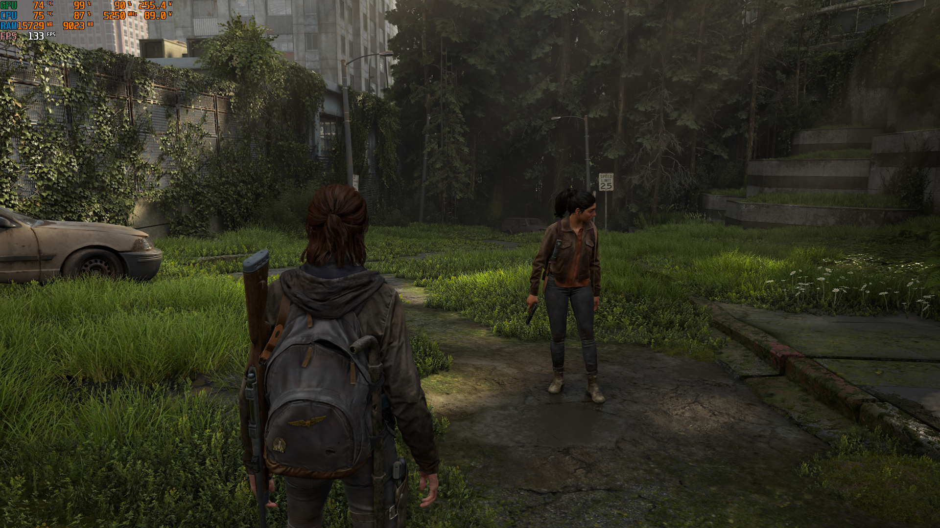

Sayın arkadaşlar öncelikle merhaba.
Sistem bilgilerim şu şekilde.
Ekran kartı: RTX 4070 Ti super.
RAM: 2x16 CL36.
İşlemci: Ryzen 5 7600X.
İşlemci soğutucu: Arctic Liquid Freezer III 360.
The Last of Us Part II oyununu oynarken işlemci sıcaklığı değerleri 79 ila 83 arasında geziyor genellikle 80 derecenin üzerine çıkmıyor ama bazı sahnelerde 80 derecenin üstünü görebiliyorum.
Diğer oyunlarda (PUBG, RDR2, FH5, BG3) 70,75 derecenin üstüne kolay kolay çıkmıyor.
Bu şekilde TLOU oynamaya devam edersem bir sorun oluşur mu veya TLOU oyununda bu sıcaklık değerlerini görmem normal mi
Yardımcı olursanız sevinirim.
İyi sosyaller.

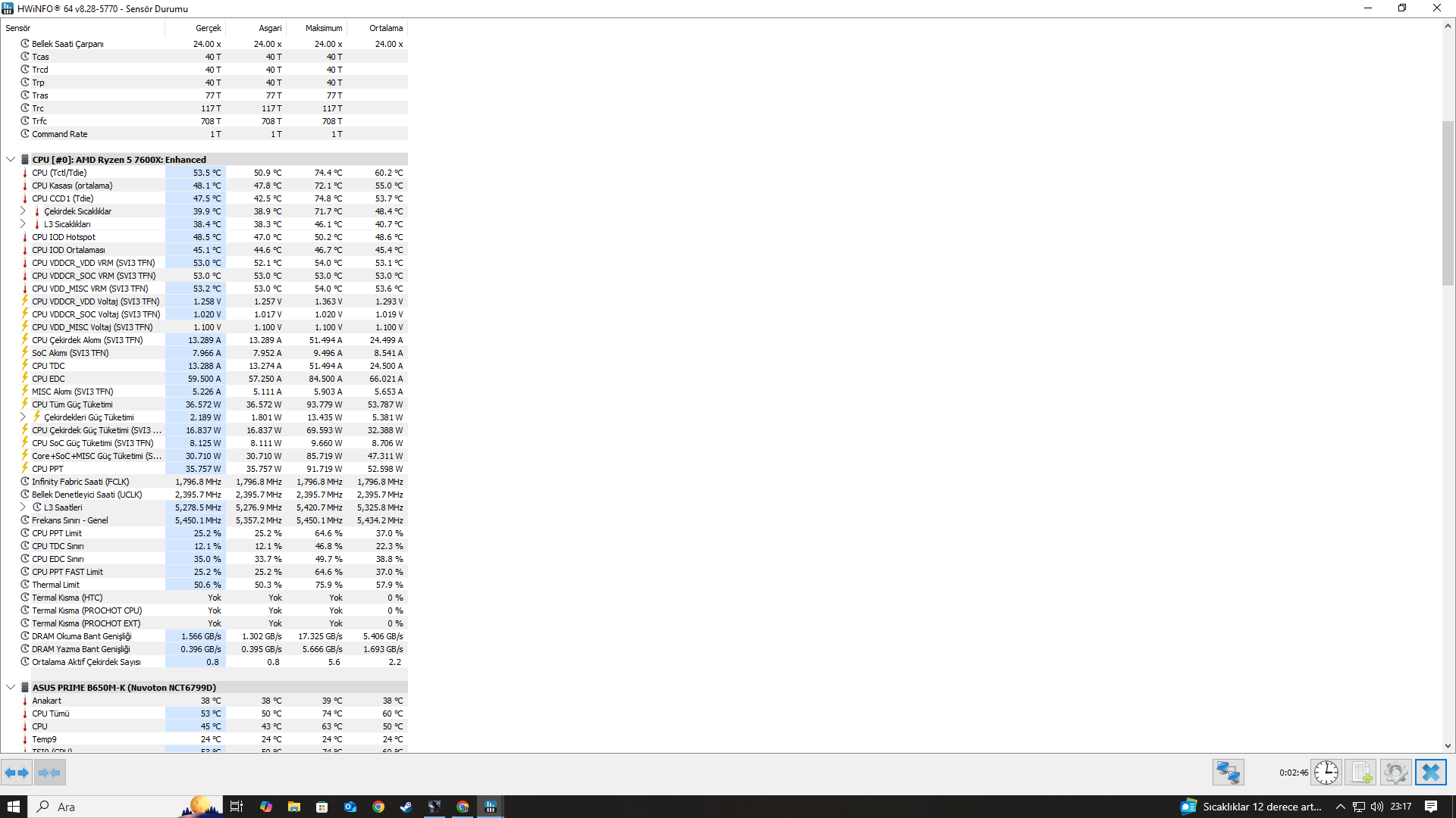

Kafama takılan bir nokta var YouTube üzerinden benchmark testlerini izlediğimde millet 9800X3D ile 120W çekiyor 50 derecelerde dolaşıyor.
Bir diğeri 5600X ile 70 75W arası çekiyor 58 derece alıyor.
Benim işlemci 90W çekiyor 80 derecelerde dolaşıyor bu çok kafamı kurcaladı eğer optimizasyon ile ilgiliyse tamamdır.

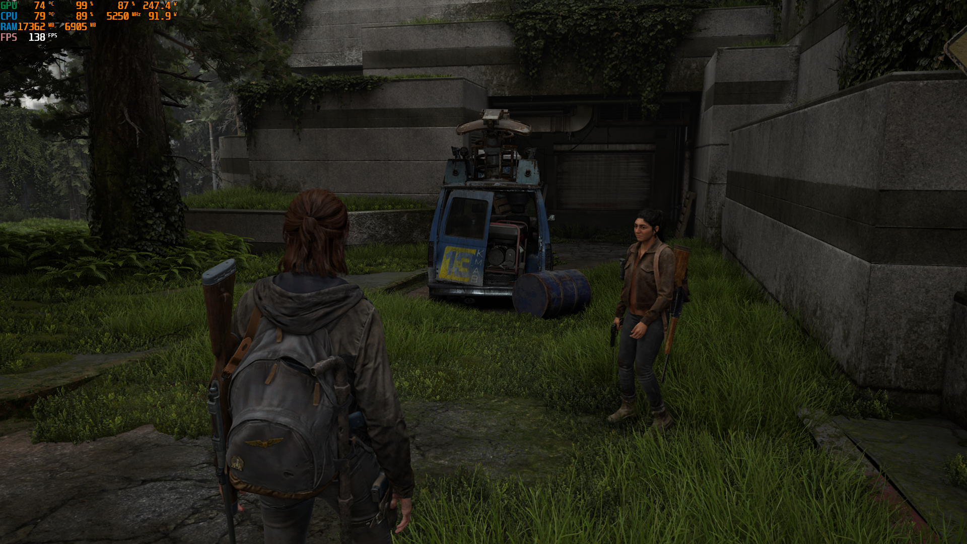

OC yapıyorlar onlar genelde islemciyi veya ekran kartını en yüksek seviyede kullanmak için.
Deneyip tekrardan sonucu paylaşacağım.
Durduğum yerde 3 4 derecelik bir fark yarattı ama hareket ettiğim zaman yine 80 dereceyi zorluyor havaların sıcak olmasından dolayı da bu değerlere çıkıyor olabilir herhalde.
Tek tesellim 80 derecenin üzerine pek çıkmıyor o

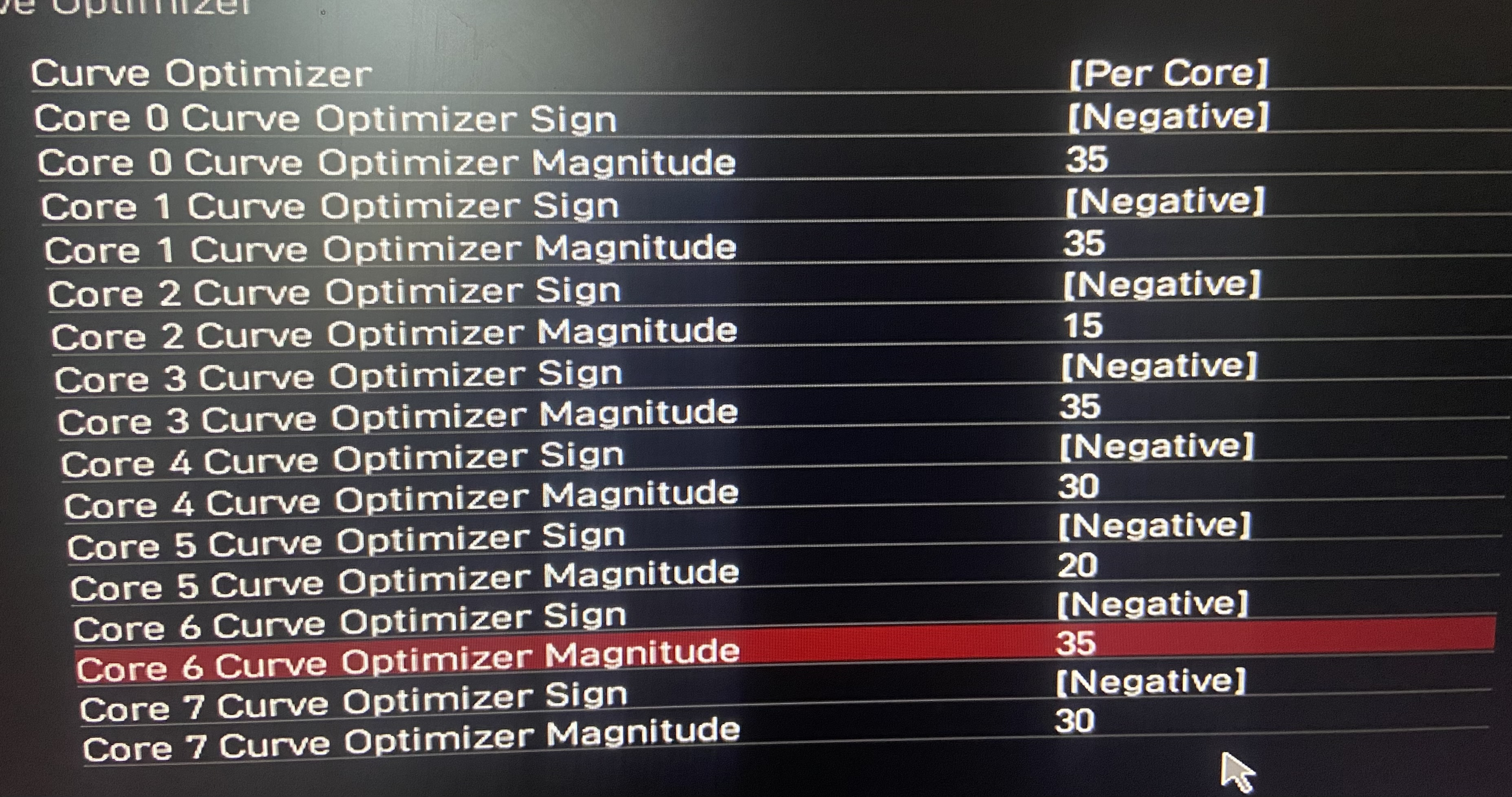

Sıcaklık limitide koyabilirsiniz. All core negative 15 girip sıcaklık limitini 80 yaparsanız 80 derece görürse saat hızını düşürür. Bu sayede çektiği voltaj da azalır. Bu da sıcaklığın düşmesini sağlar.
Percore yerine all core negative 15 yapın.

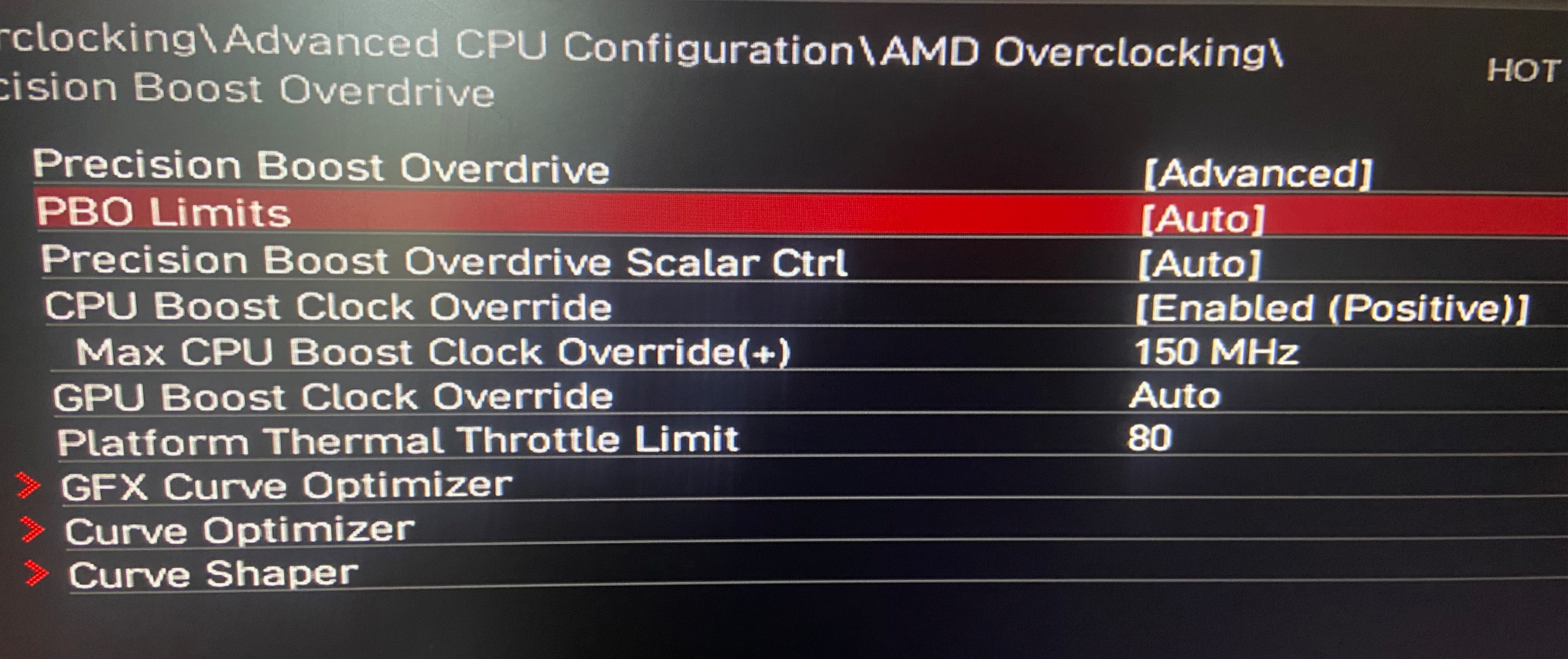

Thermal throttle limit 80 yazıyor. 80 dereceden sonra kendini limitleyecek. Cpu boost positive 150 yazıyor. O kısmı auto da bırakın, ekstradan saat hızını artırmasın. Alttaki curve optimizer kısmına girdiğinizde 2.resimdeki sayfa açılacak. All core negative 15 girmeniz yeterli.
