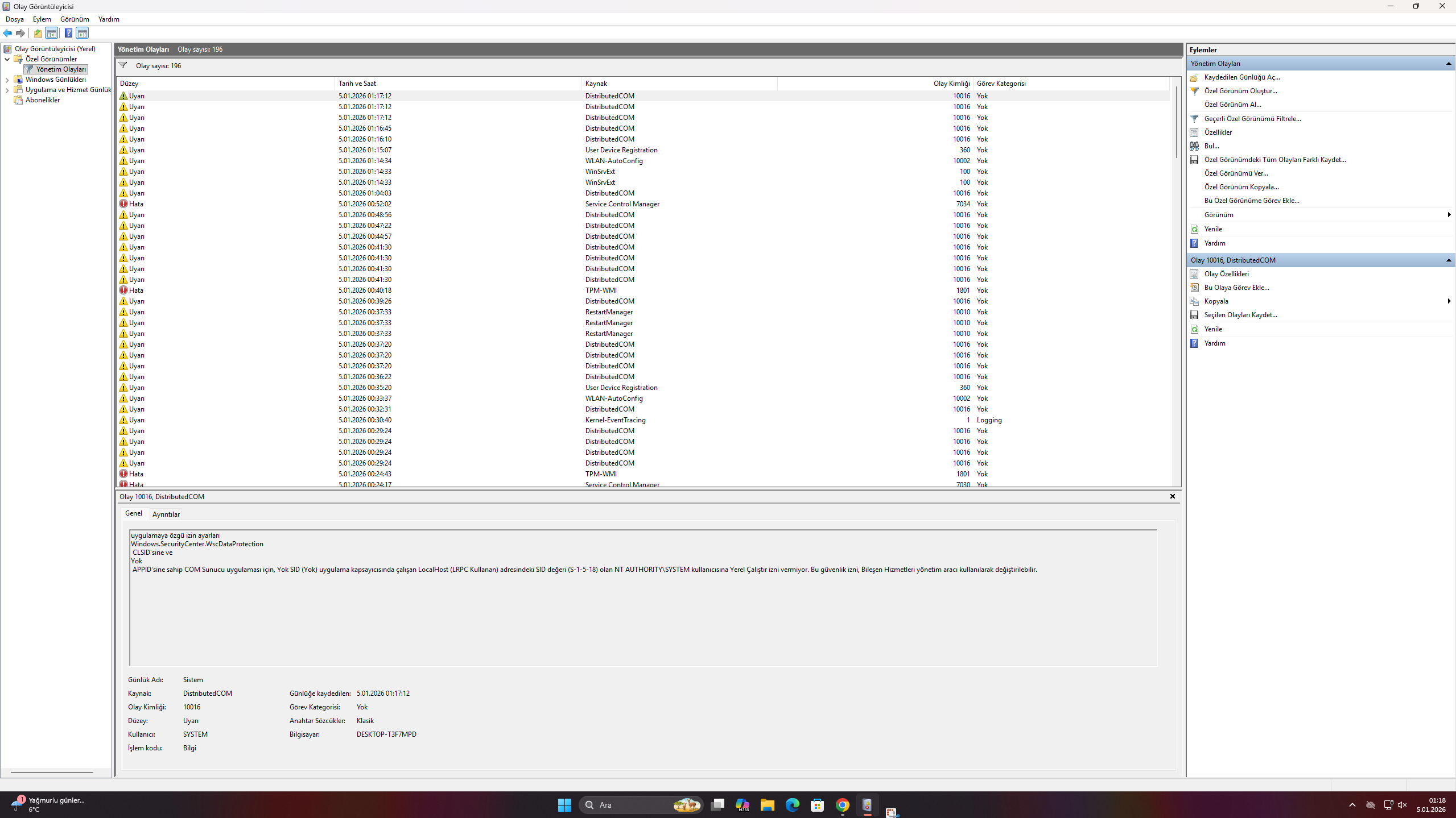

--> Bu kişi benle aynı sorunu yaşamış. Moderatörler Olay Görüntüleyicisini incelemesi önermişler.
-> Temiz kurulum öncesi sonrası bilgisayarı açar açmaz DistributedCOM hatası aldığımı fark ettim. Mouse lagı ile ilişkilendirilebilecek bir hata mıdır bu? @Ayhan Dönmez @LH44 @Bandırmalı1965
PSUda sorun olsa bilgisayar özellikle yük altında kapanır veya yeniden başlar, PSUda sorun olduğunu düşünmüyorum. Hiç aniden kapanma, restart sorunu yaşamadığını varsayıyorum, bahsetmemiştin çünkü.
Eski bilgisayarımda PSU sorunluydu, olay görüntüleyicisinde Kernel Power 41 olarak geçiyordu sanırım.
@LH44 , yeni PSU kasada duruyor. Uzay sistemi eski 650W ile kurdum. Malum kasaya Gigabyte B850M Force'u yeni 850W PSU ile montelettirdiğimde sorunlar geçmemişti. Güncel anakart olan Asus X870-P'yi 850W ile hiç denemedim. PSU şüpheli ise yarın denerim.
Bilgisayarı açar açmaz aldığım hata -----> 10016
