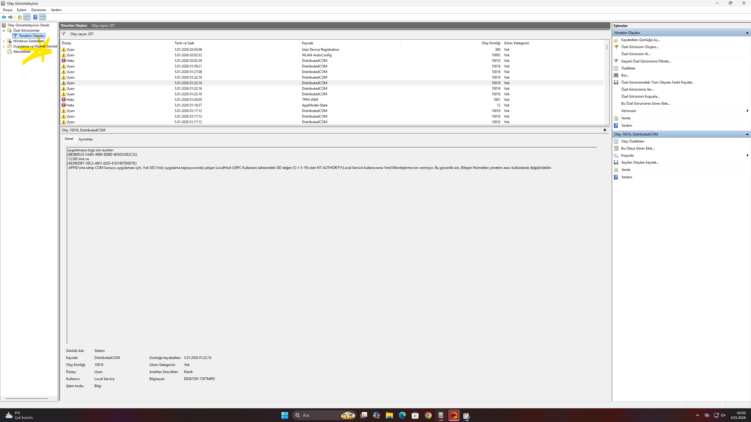

Olay görüntüleyicisinden önemli diye geçen olaylara bi bakar mısın? Göze çarpan bir şey var mı?
''Önemli'' kısmını bulamadım. 23:30'da W11 temiz format atmıştım. O zamandan bu zamana 203 olay raporlanmış. Pek normal değil gibi.
@LH44 @prime saat 02:02 yeniden başlattım açılır açılmaz 2 uyarı 1 hata.
