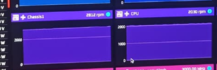

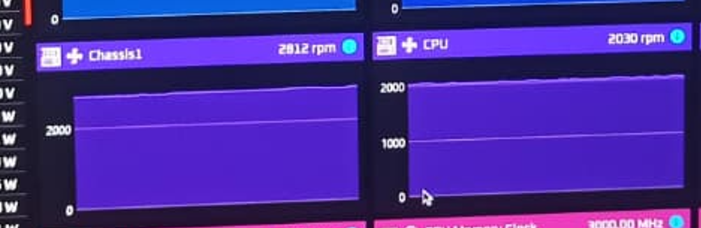

Değil. Tutması lazım işlemciyi her türlü. Pompa ve fan devri kaç? Macun durumu nasıl?
İşlemci 95 dereceyken görünen değerler şu şekilde chassis1 2812RPM CPU 2030RPM fakat bu değerler doğru mu bilmiyorum kasa fanlarını kontrol edemiyorum zaten sabit 12v ile çalışıyor sensörleri yanlış olabilir macun hakkında bilgiye sahip değilim 3 aylık macun diye biliyorum.

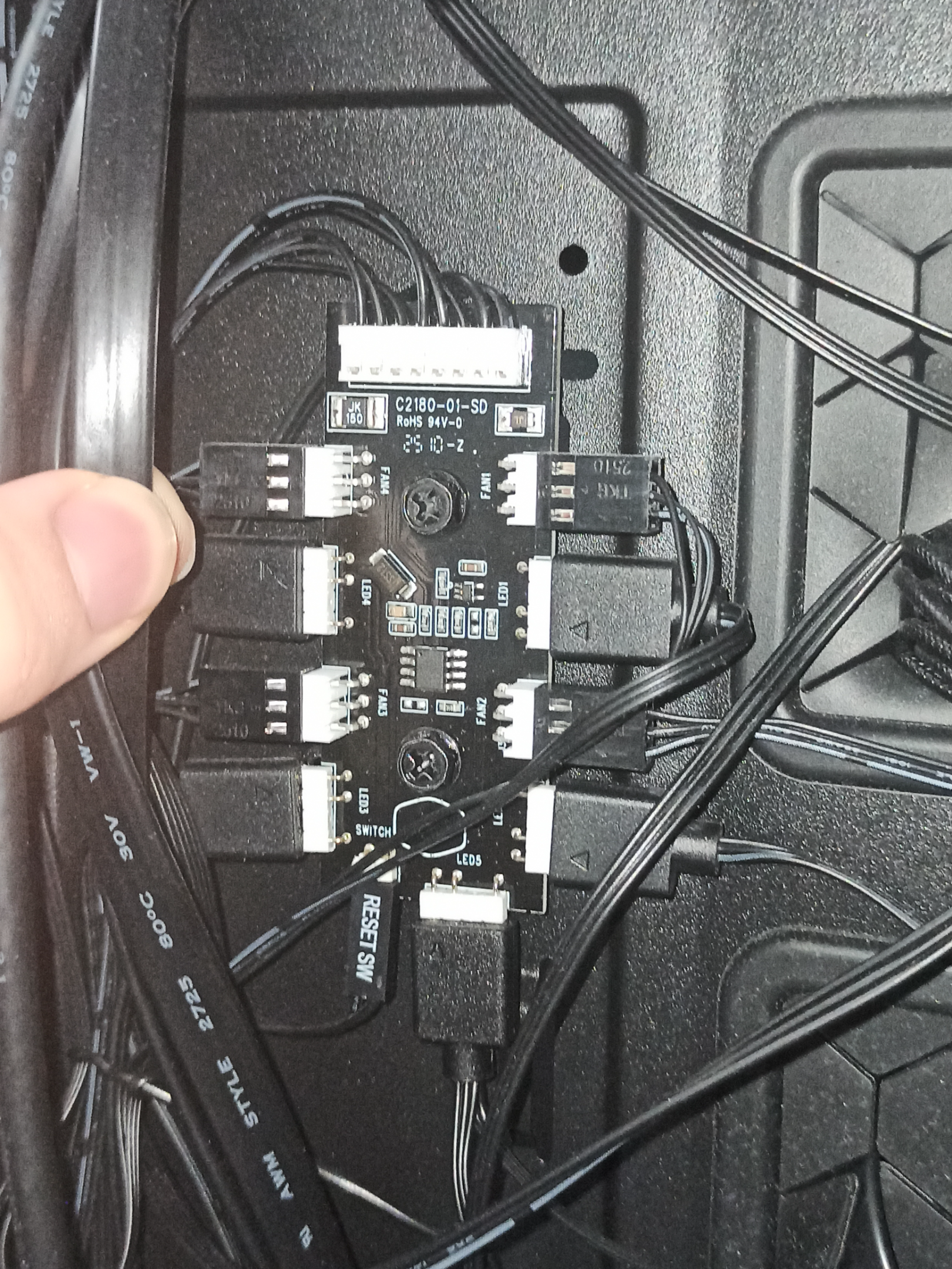

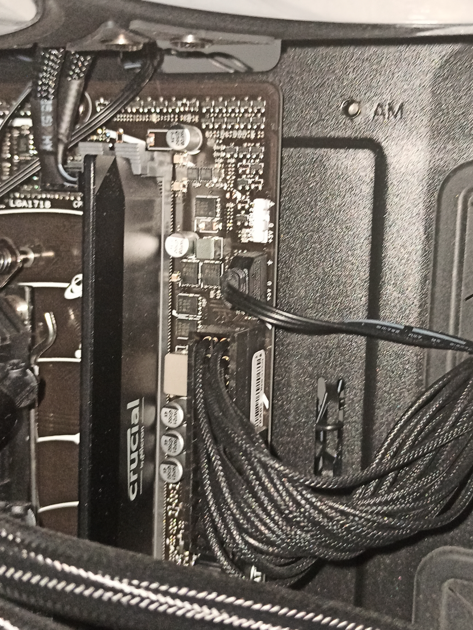

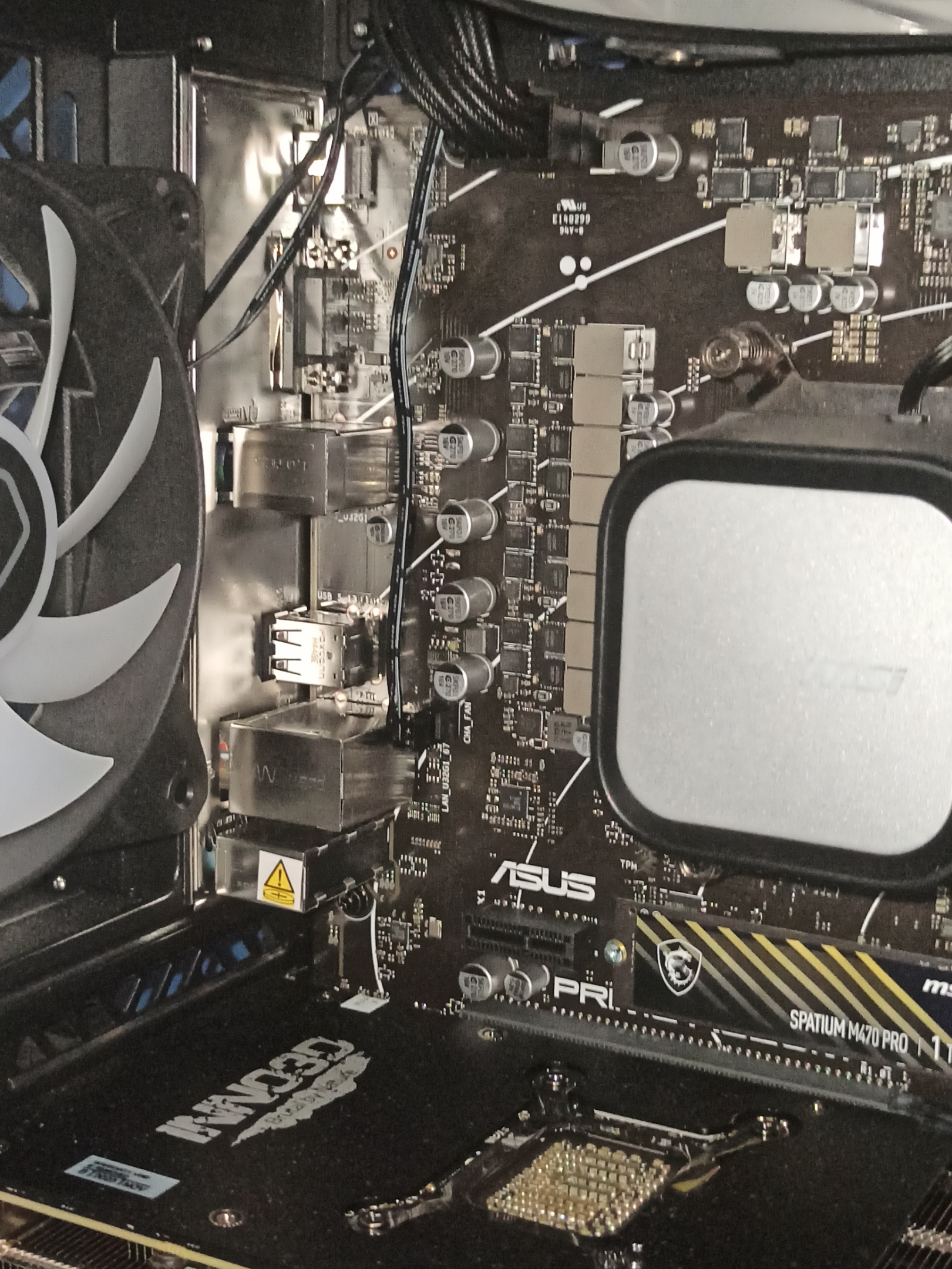

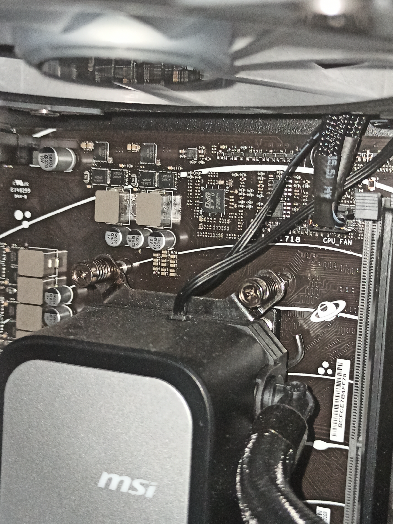

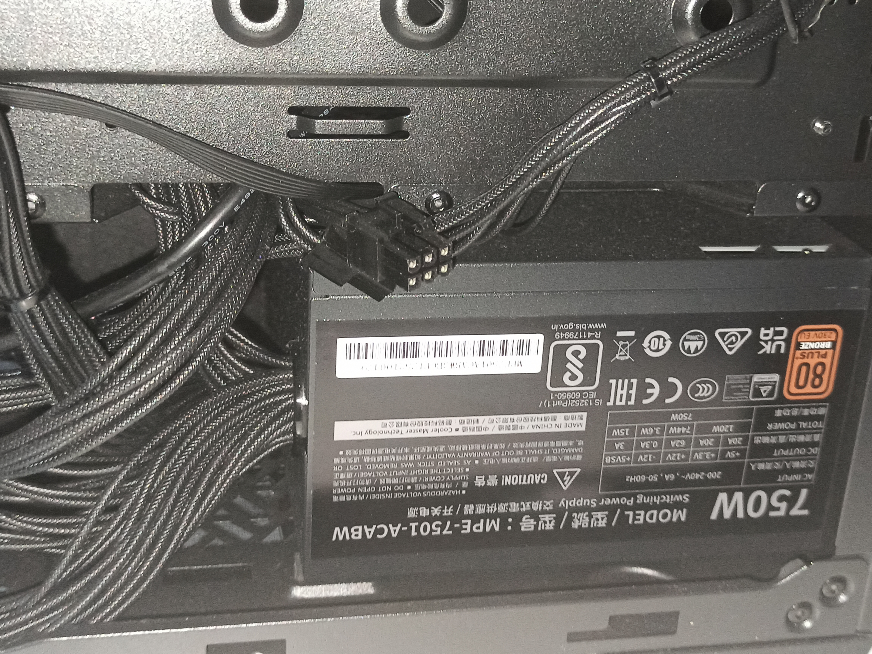

Sizden küçük bir ricam var farklı konu açmam gerekiyor sanırım ama ben kasa fanlarımı kontrol edemiyorum RGB kontrol ediliyor sadece ve forumlarda düzgün destek alamadım sizde tecrübeli birisiniz sanırım bilgisayarlar konusunda, sizden bu konu hakkında yardım alabilir miyim?

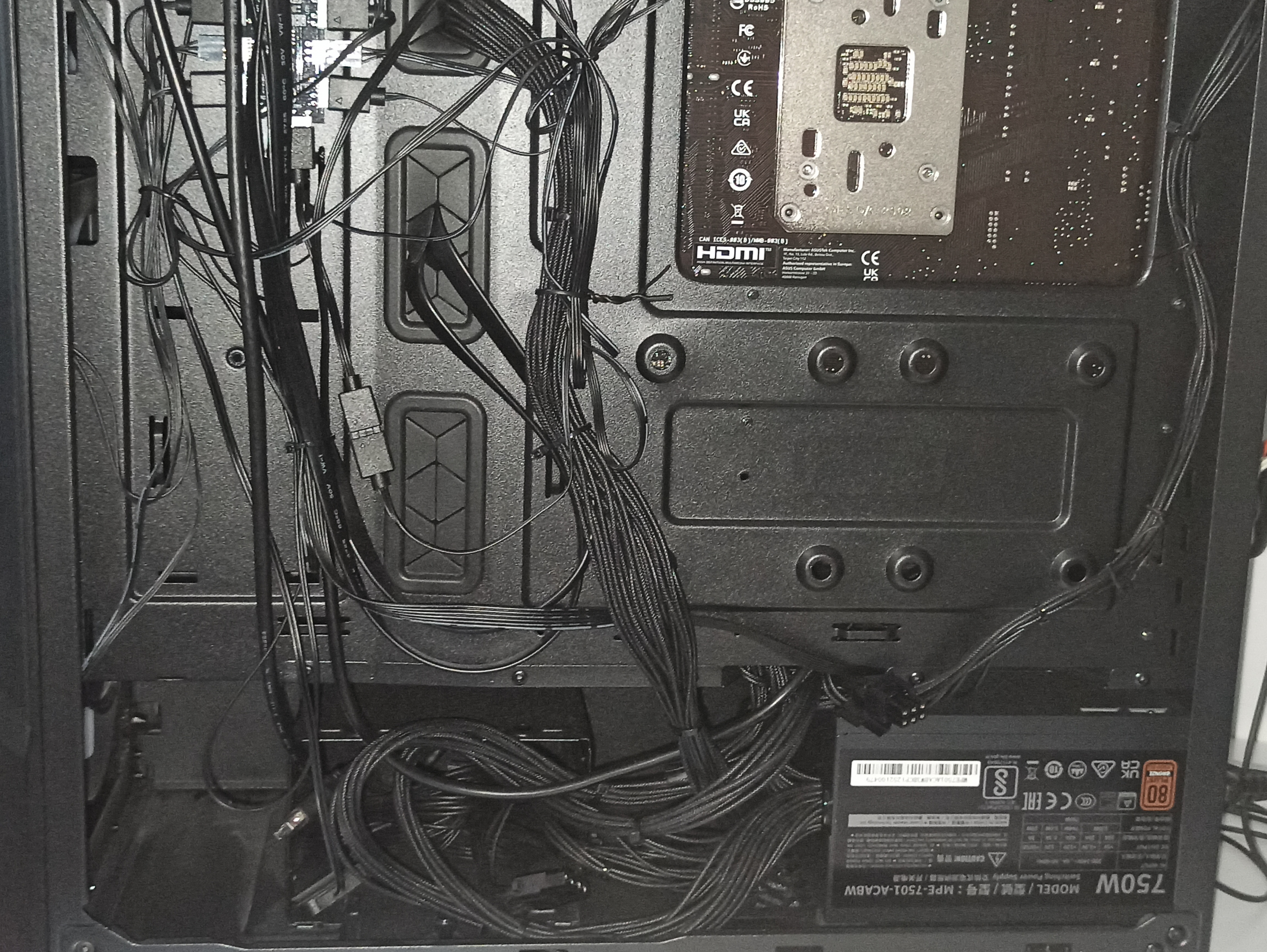

Sanırsam kasada fan ve argb kontrolcüsü var, bu sanırsam anakarta bağlı olmadan tüm fanları max hızda çalıştırıyor. Sizin üstte gördüğünüz chassis1 AIO pompasının hızı ve CPU ise radyatörün üstündeki fanların hızı. Bu ikisini ayarlarsınız FanControl uygulaması ile ama diğer 4 fan (3 ön 1 arka) anakarta bağlantısı yoksa veya kumandası falan yoksa ayarlanmaz.
Sanırsam kasada fan ve ARGB kontrolcüsü var, bu sanırsam anakarta bağlı olmadan tüm fanları Max hızda çalıştırıyor. Sizin üstte gördüğünüz chassis1 AiO pompasının hızı ve CPU ise radyatörün üstündeki fanların hızı. Bu ikisini ayarlarsınız fancontrol uygulaması ile ama diğer 4 fan (3 ön 1 arka) anakarta bağlantısı yoksa veya kumandası falan yoksa ayarlanmaz.
Nasıl böyle bir çıkarım yapabildiniz hayran kaldım fakat şöyle bir şey var ben CPU fanı ayarlayabiliyorum hızı BIOS'tan arttırınca ses de artıyor ama chassis fan yani sizin dediğiniz gibi AiO pompası sürekli aynı devirde çalışıyor arttırsamda azaltsamda sanırım en fazla 100 RPM değişiyor bu AiO pompasının sürekli en yüksek hızda çalıştığını göstermez mi yani ben öyle anladım bunu çözmek için ne yapmam lazım 3 aydır kafamın etini yiyor fanlar, en yüksek hızda çalışıyorlar diye bayağı iyi soğutuyordur diye düşündüm dokunmadım ama gına geldi ne yapmamı önerirsiniz arka kapak 2 saattir açık forumlarda sürünüyorum ama hala adamakıllı cevap alamadım o yüzden CPU stres testini de yapamadım kusura bakmayın. Birkaç görsel yükleyeceğim biraz forum kurallarına aykırı özür dilerim sileceğim zaten mesajları.
Bunlar görseller teşekkür ederim çok ilgi gösterdiniz
