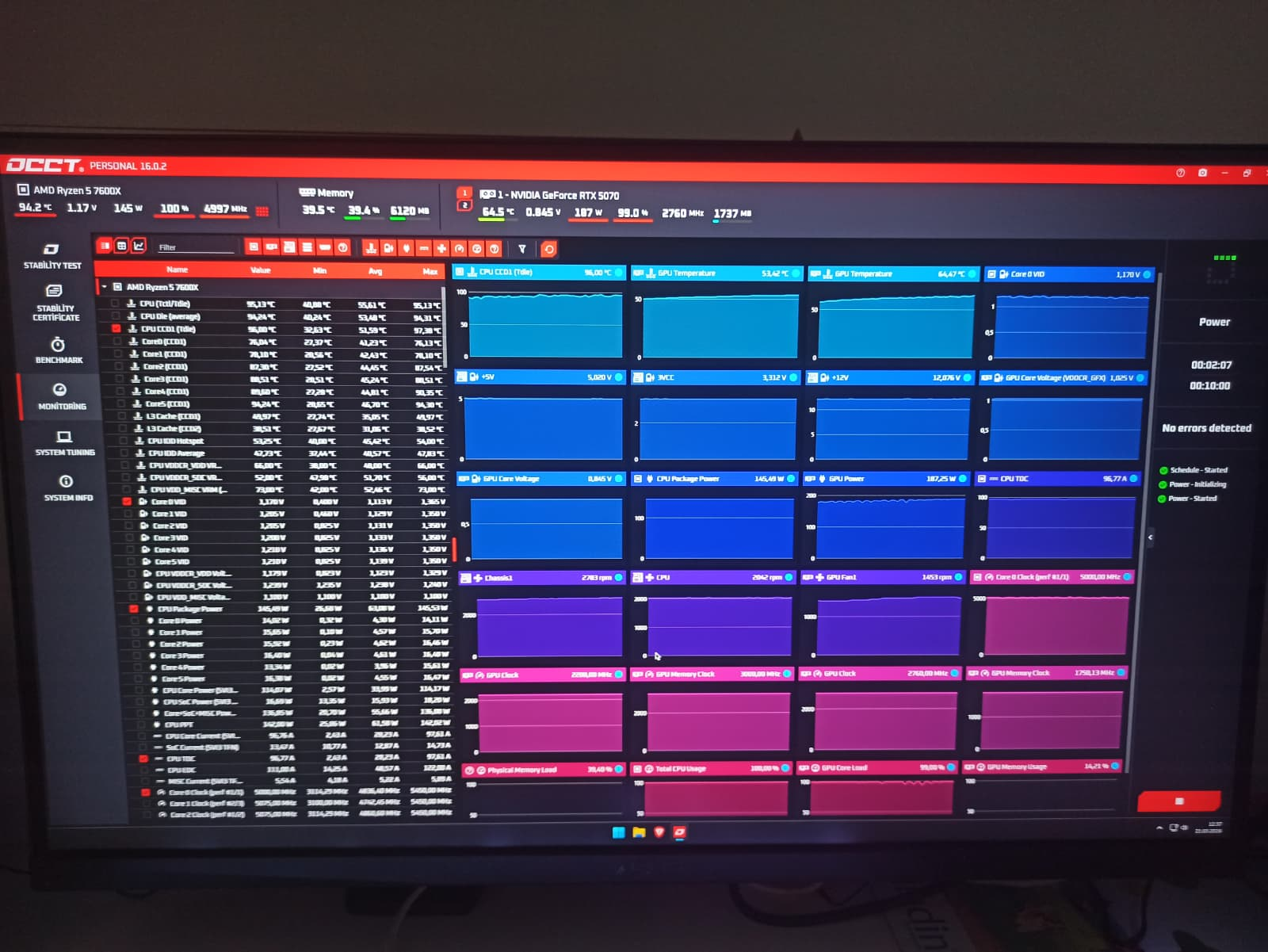

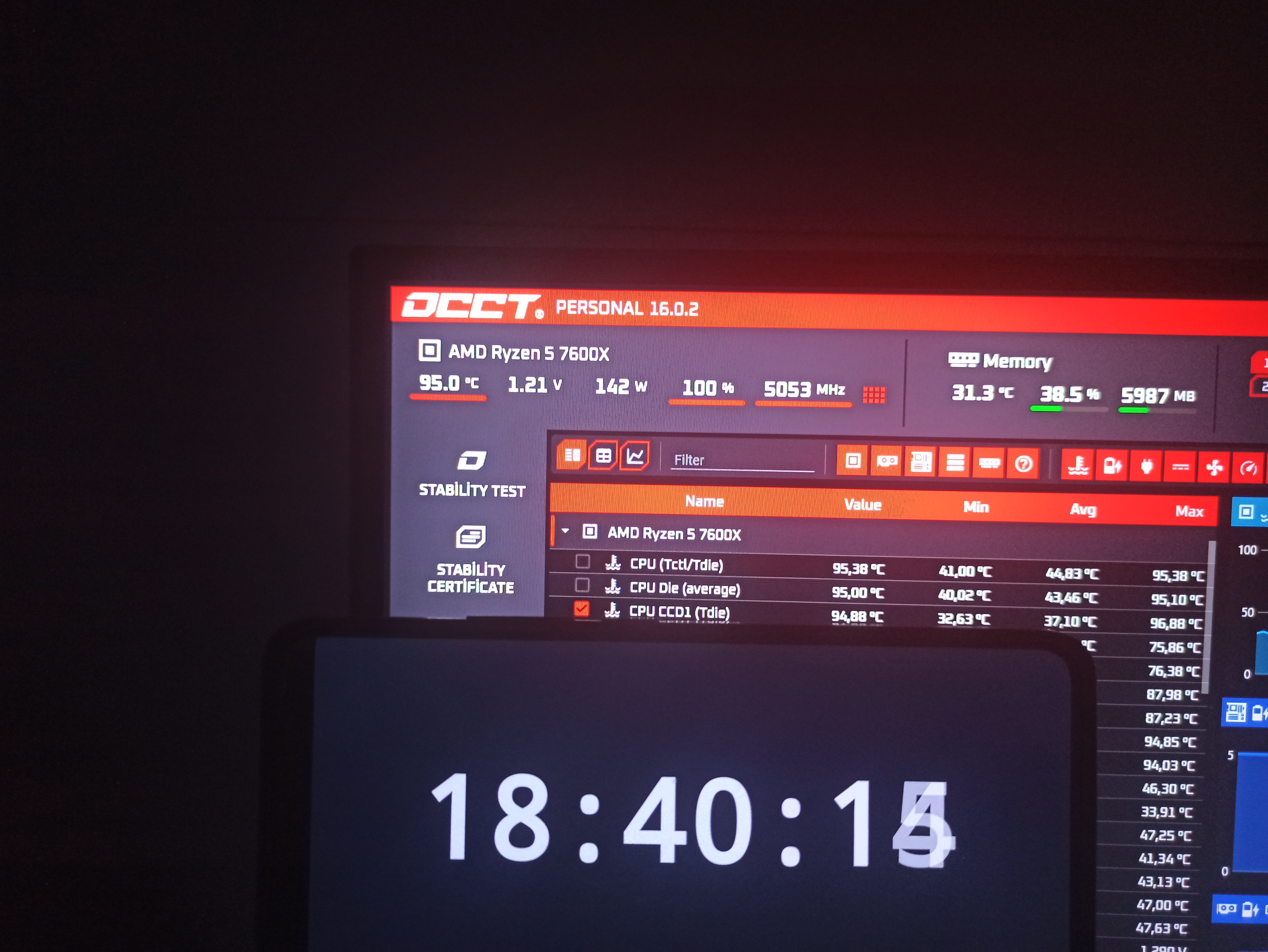

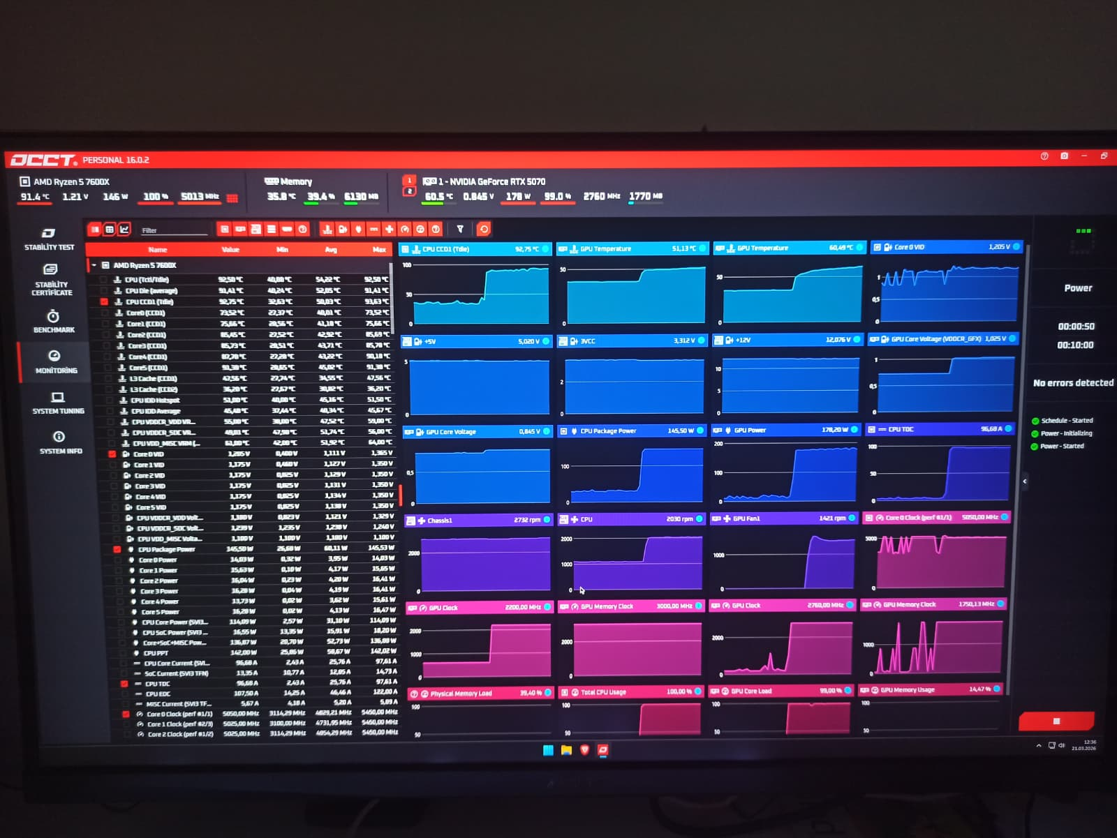

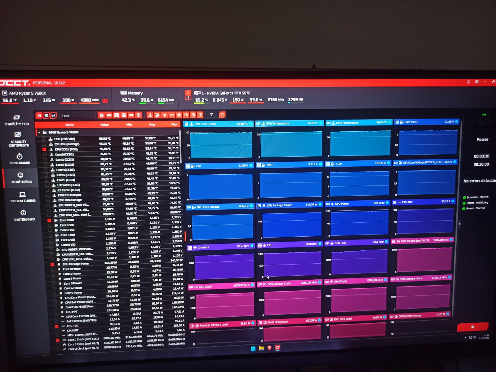

Selamlar arkadaşlar,

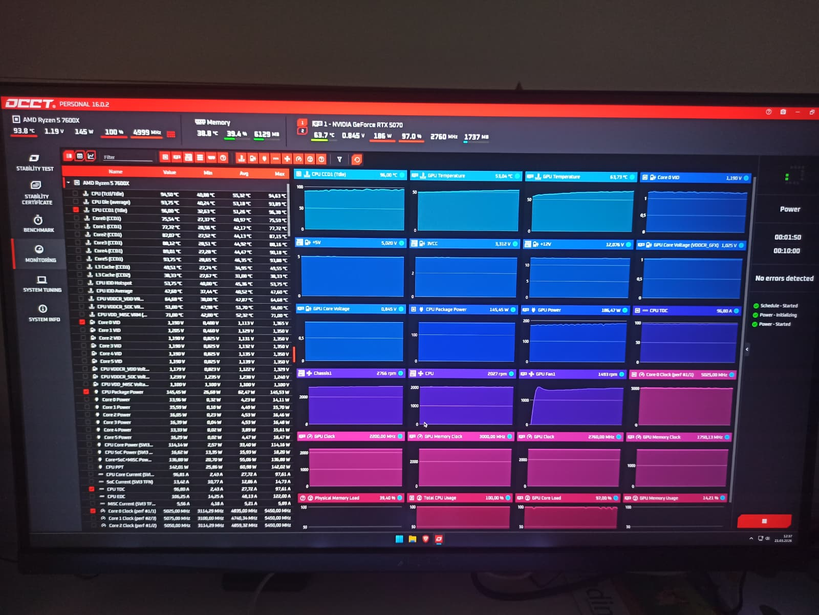

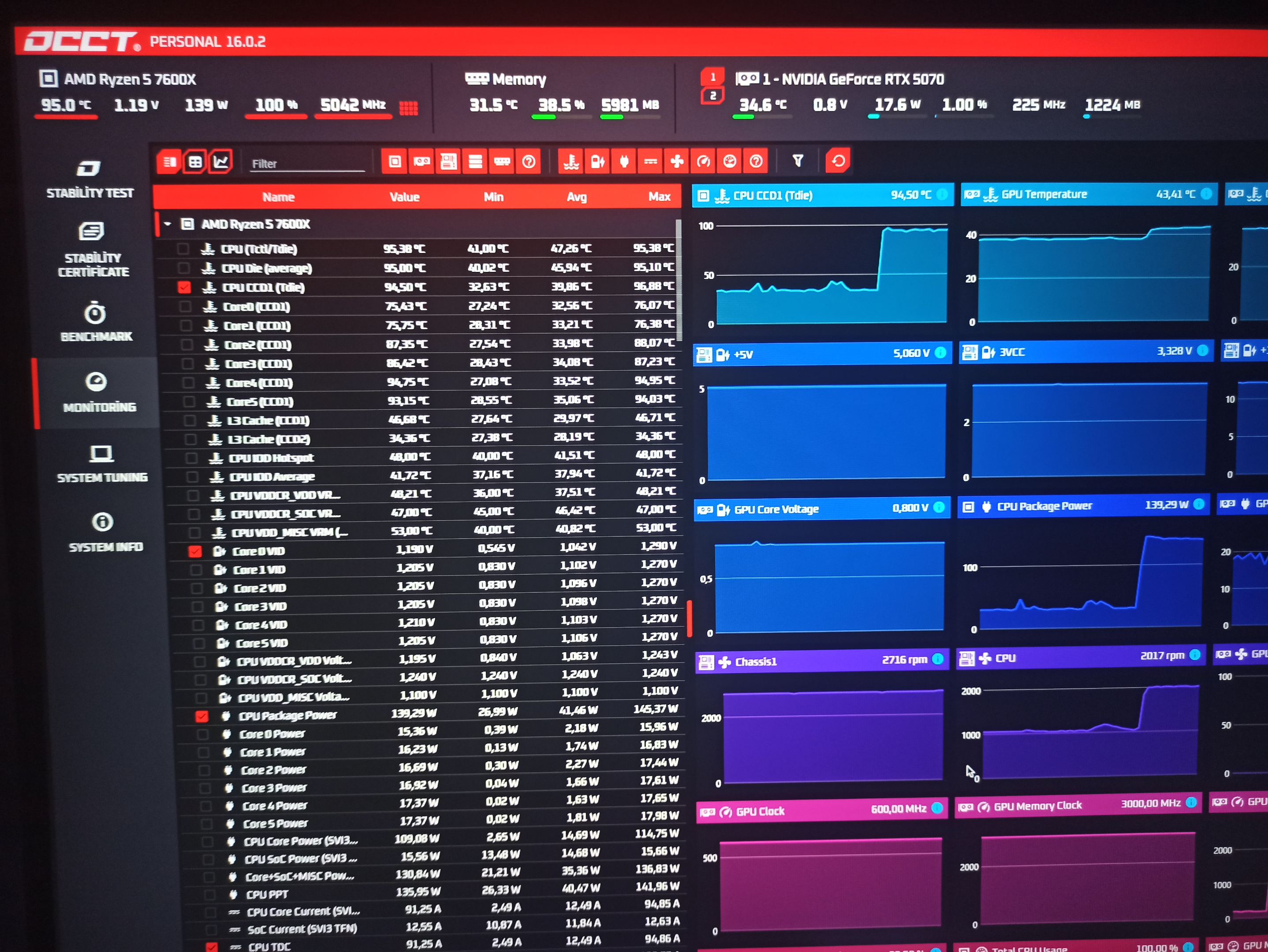

Vatan Bilgisayar'dan yaklaşık 3 ay önce aldığım hazır sistemimin limitlerini ve stabilitesini ölçmek için OCCT üzerinden testler yaptım. Ekran kartım (RTX 5070) undervoltlu ve çok serin çalışıyor ancak işlemci tarafında, özellikle Power testinde yaşadığım durum hakkında fikirlerinize ihtiyacım var.
Görselleri konuya ekliyorum (Power testinde sistem çok donduğu için ekran görüntüsü alamadım, telefonla çekmek zorunda kaldım).
Sistem Özellikleri:​
  • İşlemci: AMD Ryzen 5 7600X (105W TDP)
  • Anakart: ASUS PRIME A620M-K (BIOS'ta Curve Optimizer / PBO desteği bulunmuyor)
  • Ekran Kartı: INNO3D RTX 5070 TWIN X2 (Undervolt Uygulandı)
  • Sıvı Soğutma: MSI MAG CORELIQUID A13 240mm
  • Kasa & PSU: Cooler Master TD500 V2 (750W 80+ Bronze)
  • RAM: Crucial Pro 16GB DDR5-6000 CL36

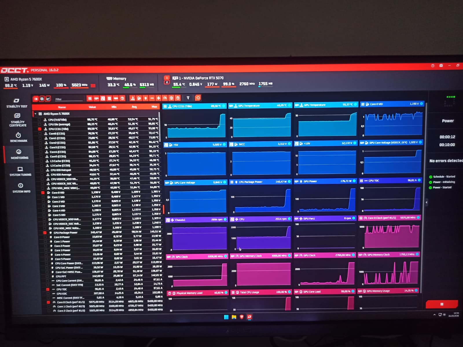

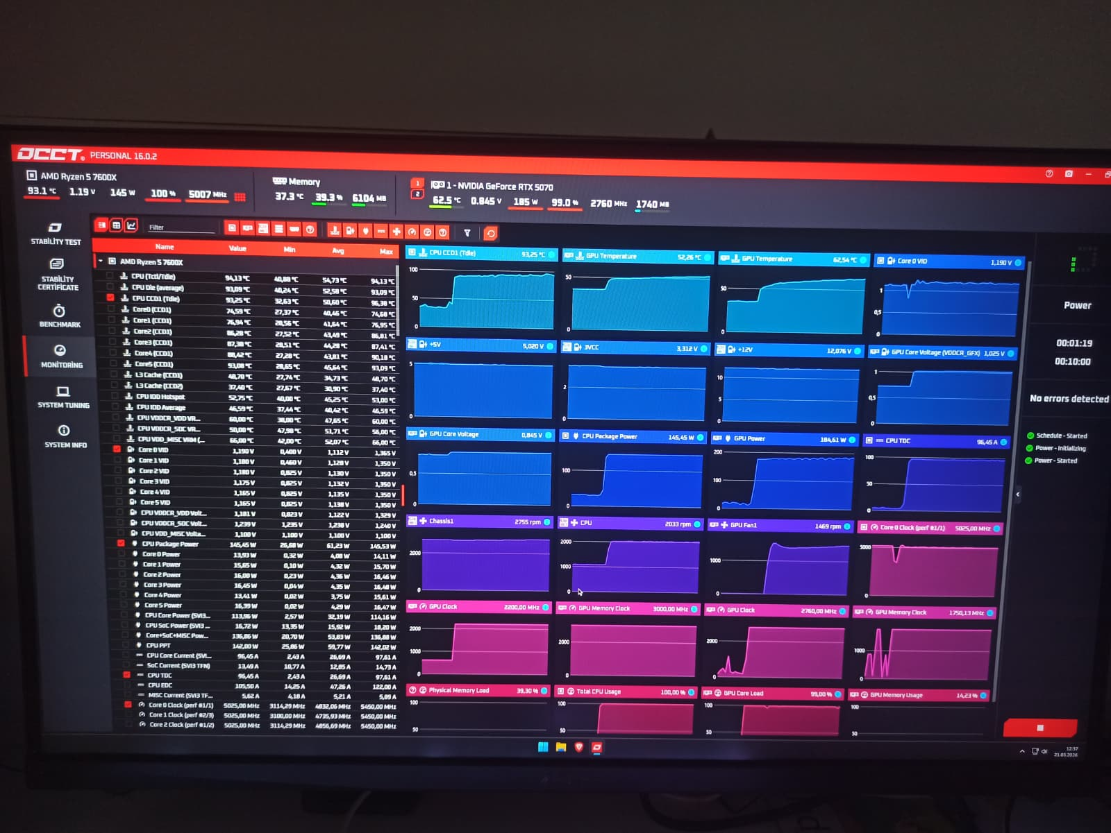

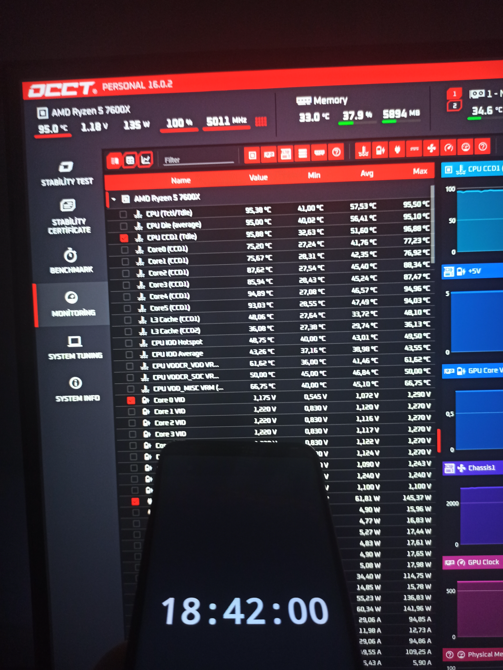

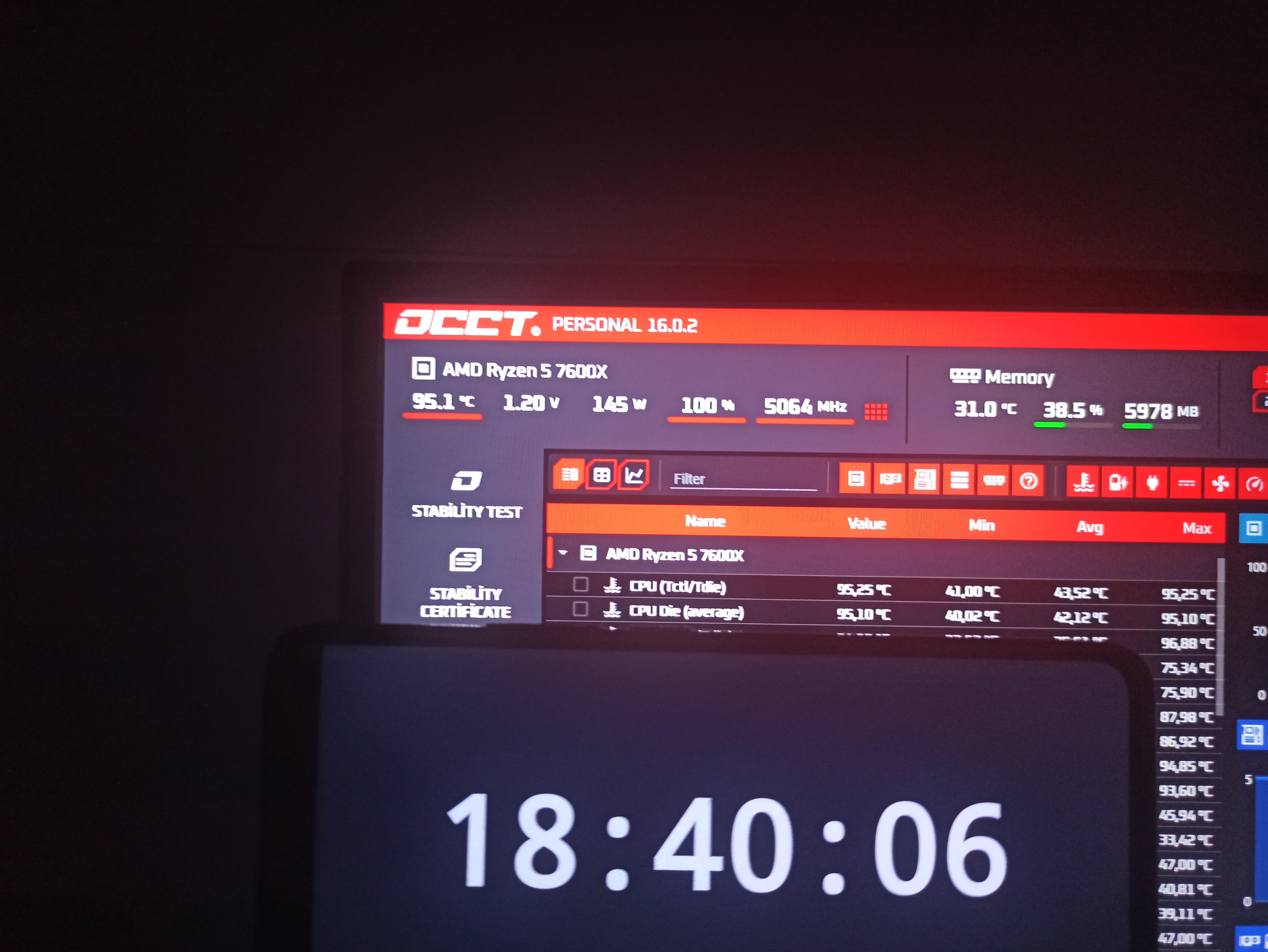

1. OCCT Power Testi (3.30 Dakikada Durduruldu)​
Sistemi tam yük altına sokan bu testi, işlemci sıcaklığının yükselmesi nedeniyle kendim sonlandırdım.
  • İşlemci Durumu: İşlemci tam yükte 145W civarı güç çekiyor. Sıcaklık testin başında değil, kademeli artarak 3.30. dakikada 95 dereceye ulaştığı için endişelenip testi durdurdum.
  • Ekran Kartı Durumu: Maksimum 65 derece gördü. (Normal oyun kullanımında 50-55 derecelerde geziyor).
  • Not: Test sırasında sistem aşırı kastığı için ekran görüntüsü alınamadı.

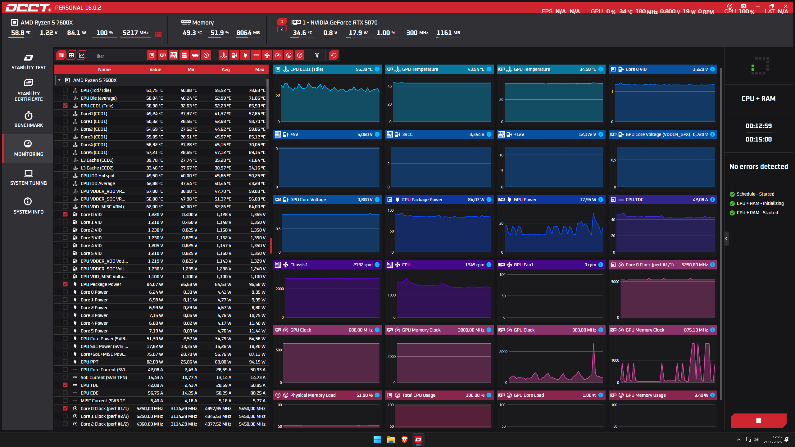

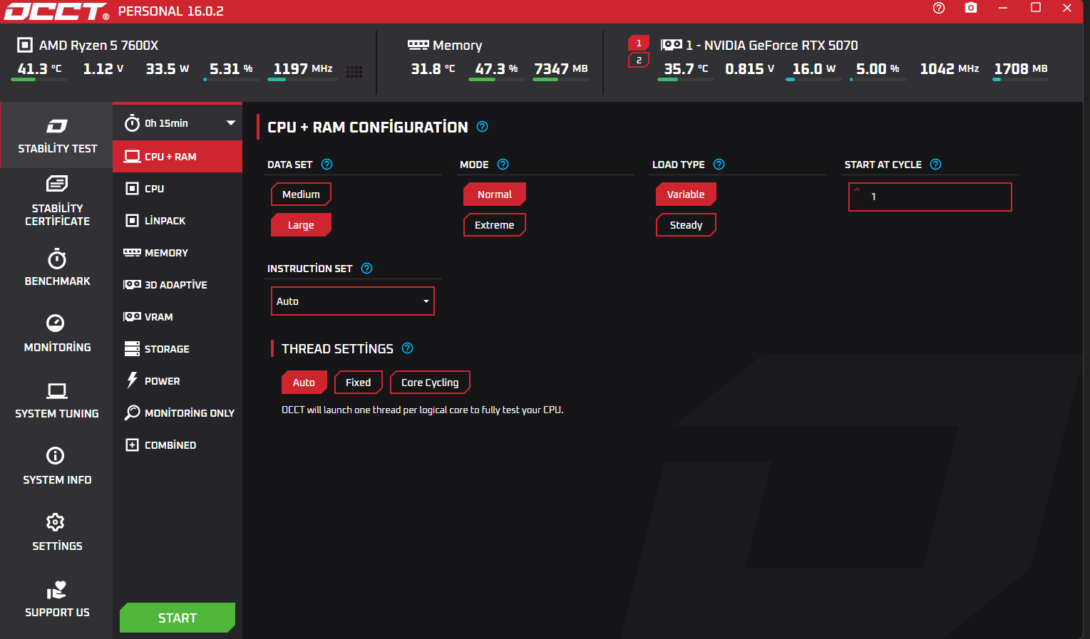

2. OCCT CPU + RAM Testi (15 Dakika)​
Bu testte herhangi bir olağandışı durum yaşanmadı.
  • İşlemci Sıcaklığı: Test boyunca 55-60 derece bandında seyretti.
  • RAM Sıcaklığı: Bellekler 48 derecede sabit kaldı.
  • Stabilite: Her iki testte de herhangi bir hata (error) uyarısı alınmadı.
Sormak İstediğim Sorular:​
  1. MSI 240mm sıvı soğutma kullanmama rağmen, Power testinde (145W yükte) işlemcinin 95 dereceye çıkması normal mi?
  2. Anakartım A620 serisi olduğu için BIOS'ta Curve Optimizer veya PBO gibi ayarlar bulunmuyor. Bu durumda işlemciye undervolt yapma şansım yok. Bu sıcaklığı düşürmek için başka bir yol var mıdır?
  3. Oyunlarda ve CPU+RAM testinde 60 derecelerde gezen işlemcinin, Power testinde 95'e çıkması soğutucunun yetersizliğine mi yoksa 7600X'in 145W'daki doğal karakterine mi işaret eder?
  4. 3 aylık sistemde bu değerler ışığında montaj (termal macun vs.) kontrolü yapmalı mıyım?
Yorumlarınız için şimdiden teşekkür ederim.

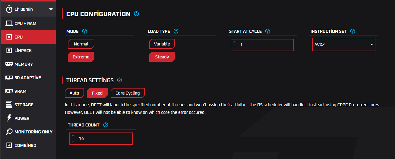

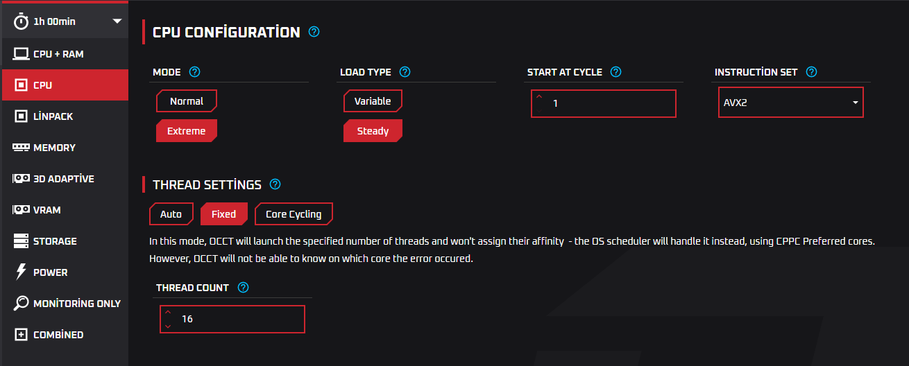

Fotoğraflardaki CPU testinde 88W çekiyor işlemci ama Power testinde 150W'a dayanmış, o yüzden sadece tekli olarak CPU'yu Extreme modda test ederseniz AVX2 ile sorunun işlemci soğutmasındamı yoksa kasada artan sıcaklıktan dolayımı olduğunu anlarız.
Siz tabii Thread Count'u 12 olarak ayarlayın.
AiO pompasının maksimum hızda çalışması sağlıklı olanıdır, bunu chassis1'e bağlayıp nasıl ayarlanamaz hale getirdiler bilemiyorum BIOS'da ayarı vardır büyük ihtimal ama sağlıklı olanı sürekli tam hızda çalışmasıdır zaten. Eğer anakartta aıo_pump girişi olsaydı zaten onda da sürekli Max hızda çalışacaktı ve hızı ayarlanmazdı.
Eki Görüntüle 234965
Siz tabii thread Count'u 12 olarak ayarlayın.
Tamam o zaman ben sizin dediğiniz ayarlar ile yapıp buraya yüklerim.

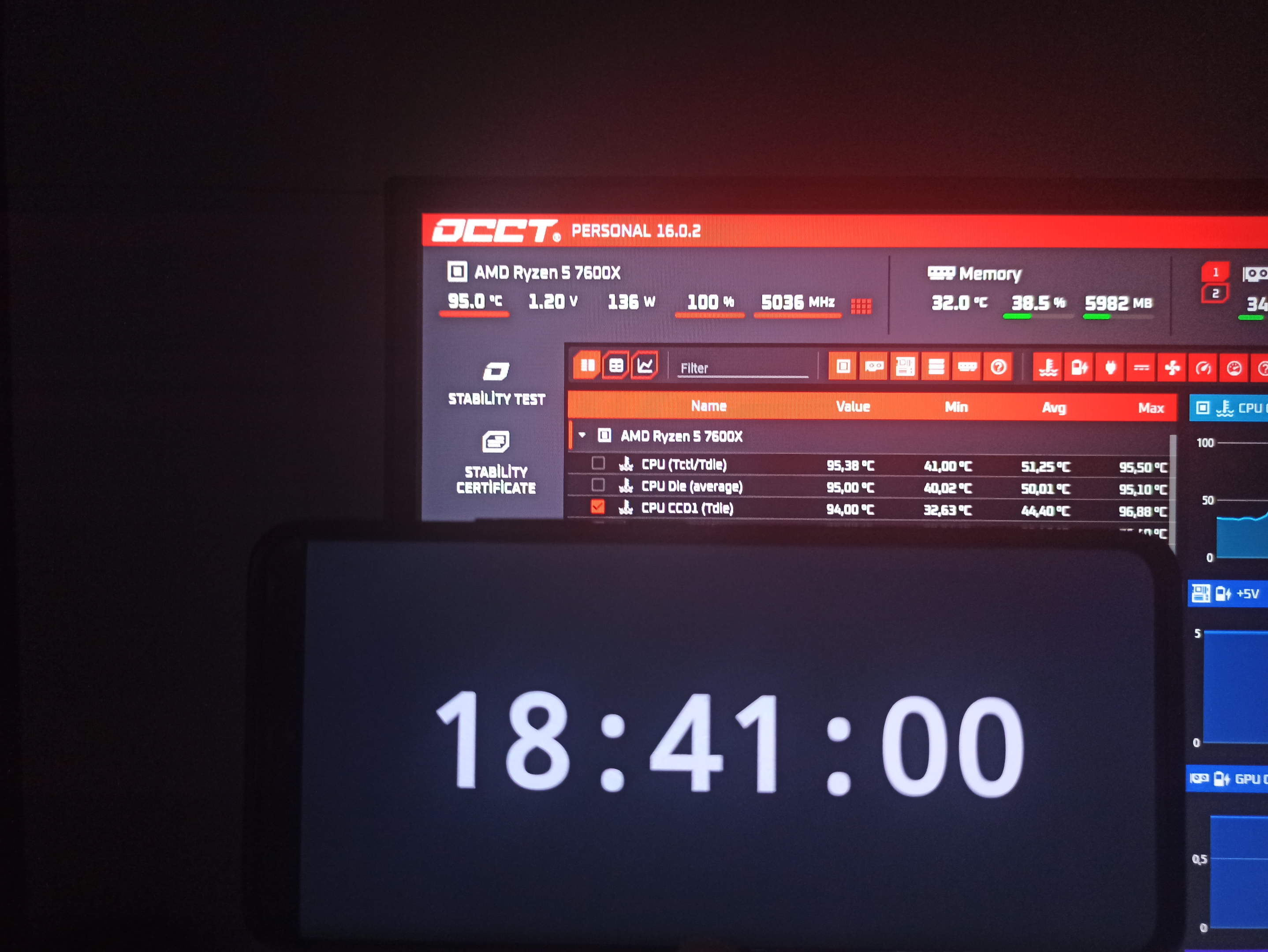

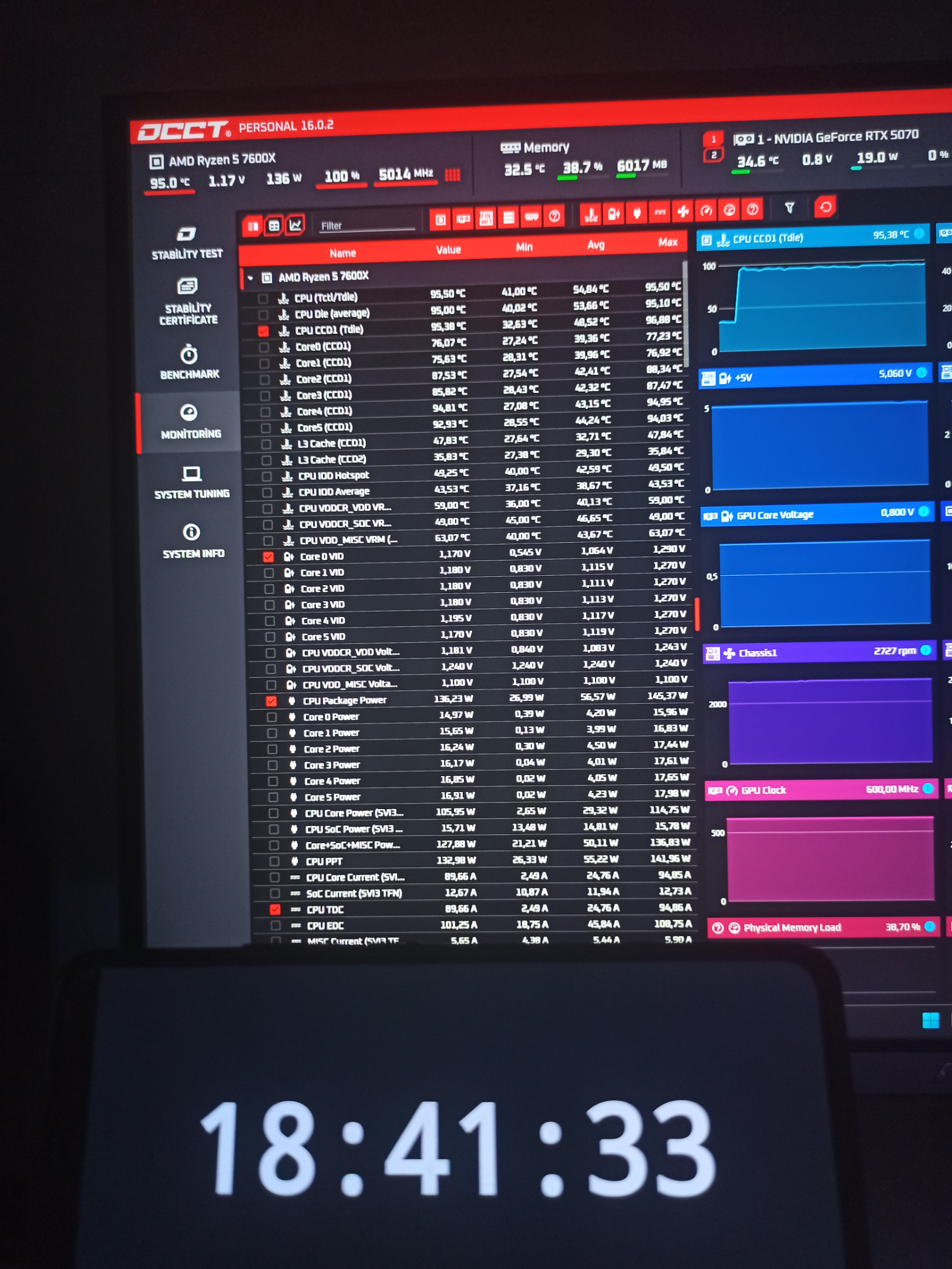

Bu sıcaklığın fanlarla bir alakası yok eğer ilk 3 4 saniyede ulaşıyorsa bu sıcaklığa. Testte kaç watt çekiyordu acaba bir fotoğraf atabilir misiniz?
Kusura bakmayın forumu unutmuşum fotoğrafları parça parça yükleyeceğim dediğim gibi testi 18.40'da başlattım görsellere bakarken üstteki mesajı tekrar okuyabilirsiniz bir de kalınla gösterdiğim yerde bir şey sormuştum gözden kaçmış sanırım onu da cevaplarsanız çok sevinirim.
