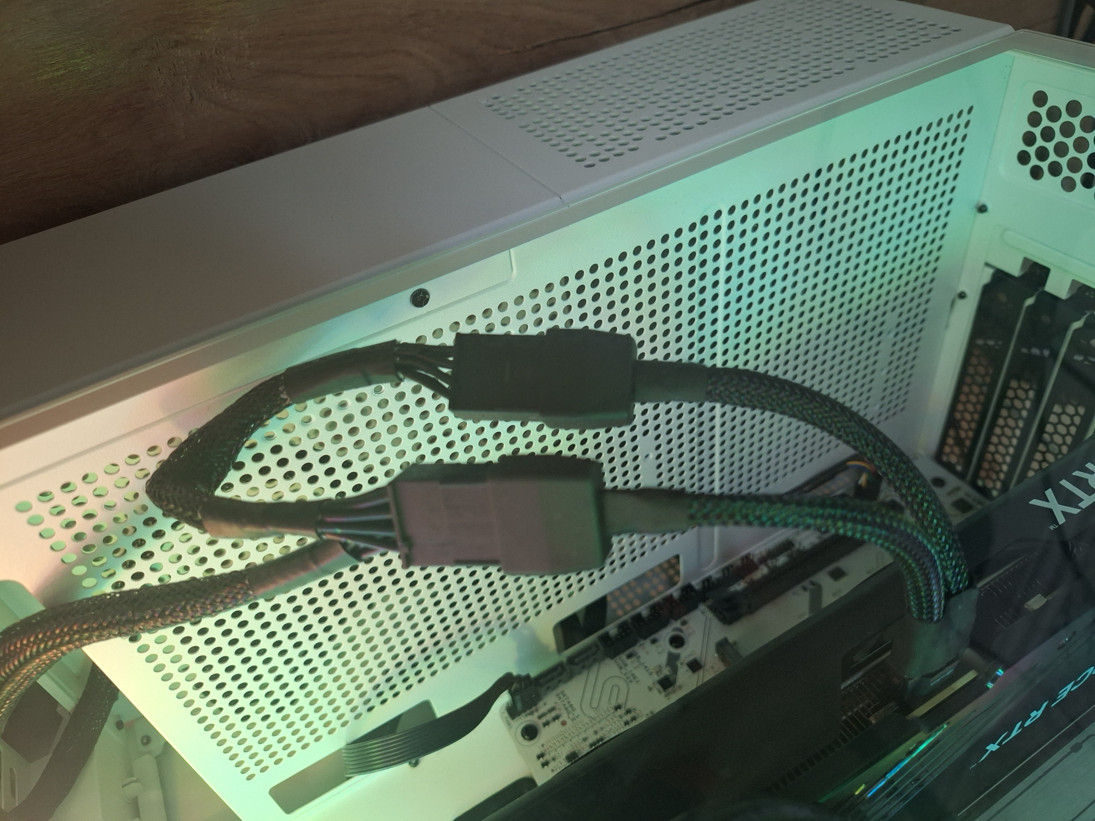

Güç pinleri şu şekilde

Bahsettiğim gibi, tek bir kablodan 2 ayrı 8 pin bağlıyorsun değil mi, bu direkt problem benim açımdan. 2 ayrı kablodan 8 olarak bağlama şansın yok mu?
Yok ne yazıkki . Eğer dediğin şekilde bir PSU ile denersem bu durum işlemci kullanım yüzdesini de çözebilir mi ? Yoksa bunlar ayrı sorunlar mıdır ? PSU'nun çektiği total watt'ı nasıl ölçebilirim ?
daha net soru sorayım acaba psu'um yetersiz mi?
Yetersiz diyemeyiz de böyle kullanılması yanlış, tavsiye edilmiyor artık. Şu anki sorunun bu yüzden midir kesin konuşmak doğru olmaz. Farklı bir PSU ile deneme şansın varsa yakın çevrenden, öyle bir dene istersen.

Özetle, 12VHPWR yeni nesil Power şart, link bırakayım bütçeniz varsa alın, bunu da elden çıkarın. Sorun şu anda bu ya da değil fark etmez, PCIE 5.1 ATX 3.1 daha iyidir her zaman, tek kablodan beslemek iyidir. Şimdi sizin şu andaki setupta, hem splitter dönüştürücü kablo var 2x8 olarak ekran kartı kendi kutusundan çıkan, bir de PSU kendi 2x8 kablosunu çoklamış, karman çorman bir durum olmuş yani. Böyle kullanılması sağlıklı değil, tek kablo 12VHPWR üstünden tavsiye ediliyor artık 5000 serisi.
Dediğim gibi sorun bu ya da değil, bütçeniz varsa link atayım, edinmeye çalışın. Bunu da elden çıkarmış olursunuz olmazsa. @DenizÇatal İlk etapta çevrenizden denemeye çalışın, 2x8 pin ayrı kablo üzerinden veren bir PSU ile bahsettiğim şekilde.
