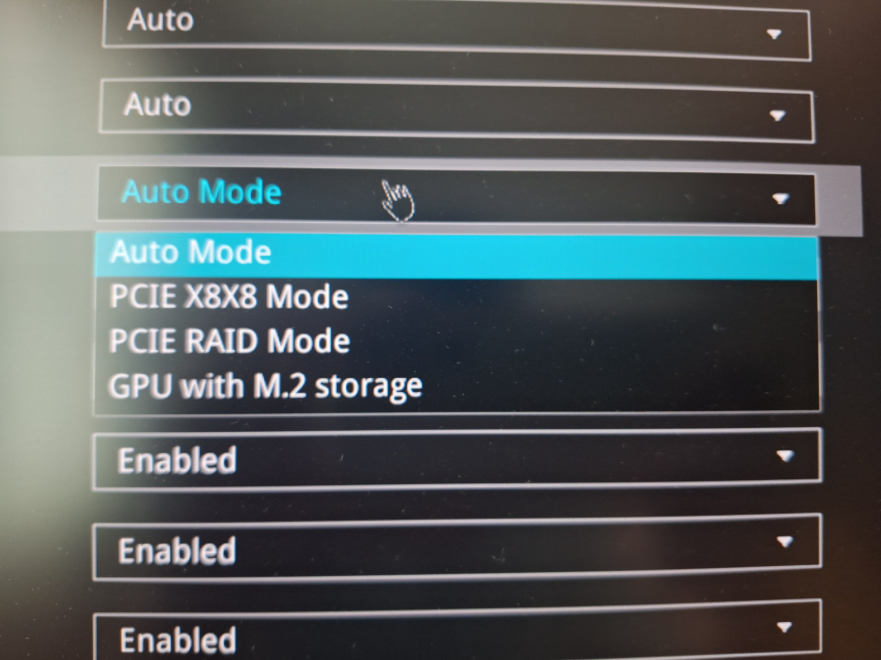

OCCT CPU+RAM testini Large ve Extreme mod aktif olarak yaptım . 1 saat sonunda sonuç no errors detected oldu . 7600X 1 saat sonunda 90 derece , 135w , 5200ghz çalıştı . Şimdi m2 slotuna bakıcam ama m2 slotunu değiştirmeden biostan şu ayarlardan hangisini yaparsam çözülebilir . Benim anakartımda zaten pcıe5 ekran kartı portu var . Anakartta onun modları görseldeki gibi

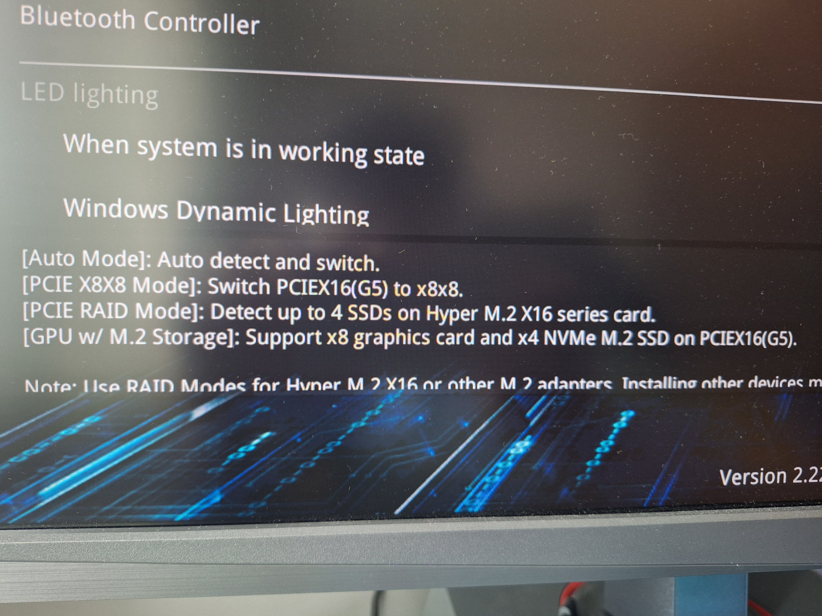

PCIE X16 GEN5 Mode=GEN5 olarak ayarlayabilirsin, öyle bir ayar mevcuttu bu kısımda, biraz kurcalarsan bulabilirsin. MSI kartlarda bu adım sorunu çözüyordu. Ama sende genel olarak termal bir sıkıntı var gibi, oyunlar adına konuşursak bahsettiğin kullanımlar da yüksek geldi bana da, tam bilemedim o yüzden. M2'yi ilk slota tak dediğim gibi, ya da şu an için GPU-Z adlı program indirip SS atarsan, orada sağ kısımda x16 ya da x8 şeklinde görünmesi lazım. Ben m2_2 slotuna takınca x8 oluyor o kısım, ama x16 yazsa bile yine de ilk slota tak. Biraz deneme-yanılmaya giriyor bundan sonrası.

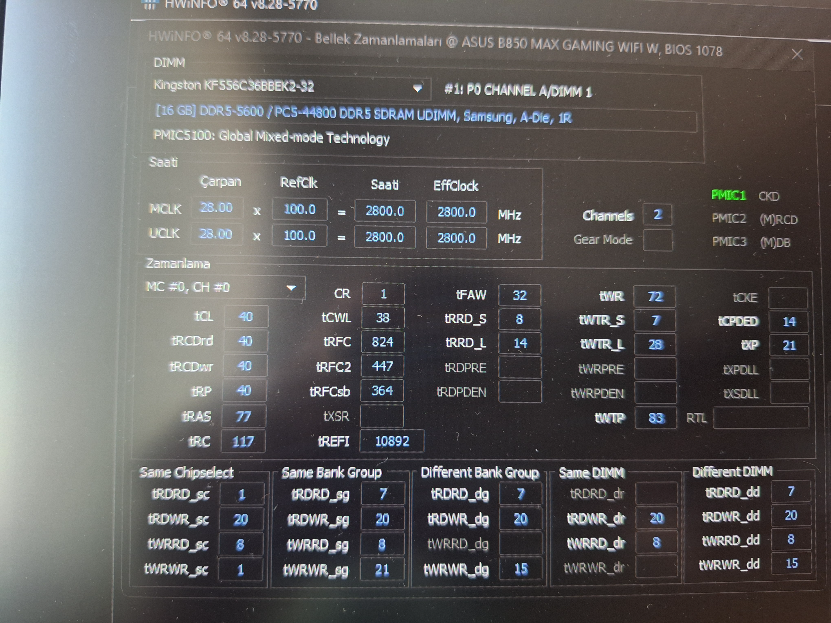

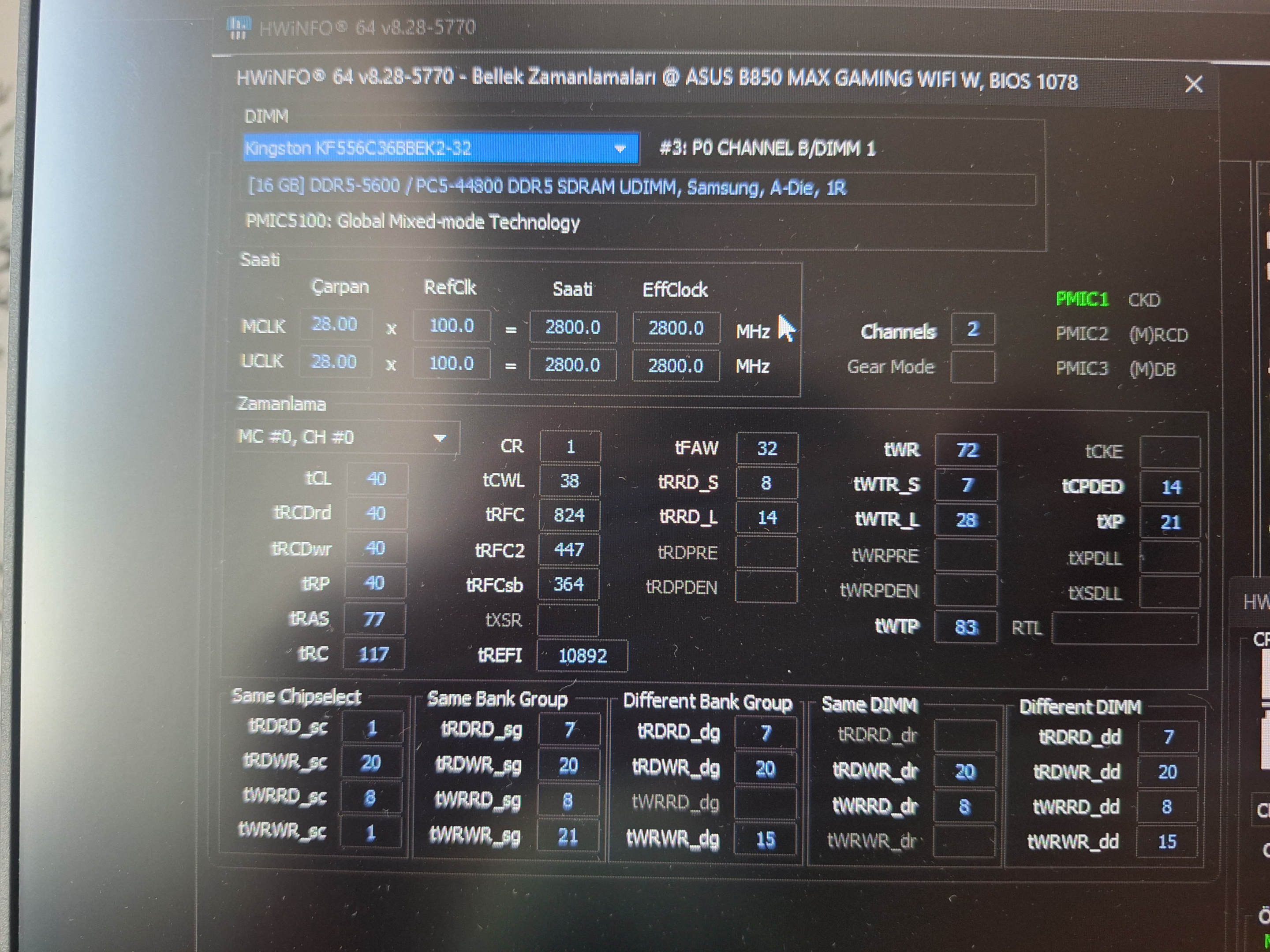

HWiNFO adlı yazılımı indirip tam mod açıp, soldaki RAM sekmesini genişletip RAM modüllerinden birine tıklayıp SS atarsın ayrıca, modüller Hynix ise optimize etme şansın var. @DenizÇatal
Senin yerinde olsam bu adımlardan sonra, her şeyi remount ederdim, tabii ki tecrübem varsa, eğer hiç sistem toplama vs. tecrübem yoksa mecburen yazılımsal olarak çözmeye çalışırdım. Anakart sitesindeki son sürüm BIOS güncelleyin ilk etapta, dediğim ayarları denedıkten sonra.

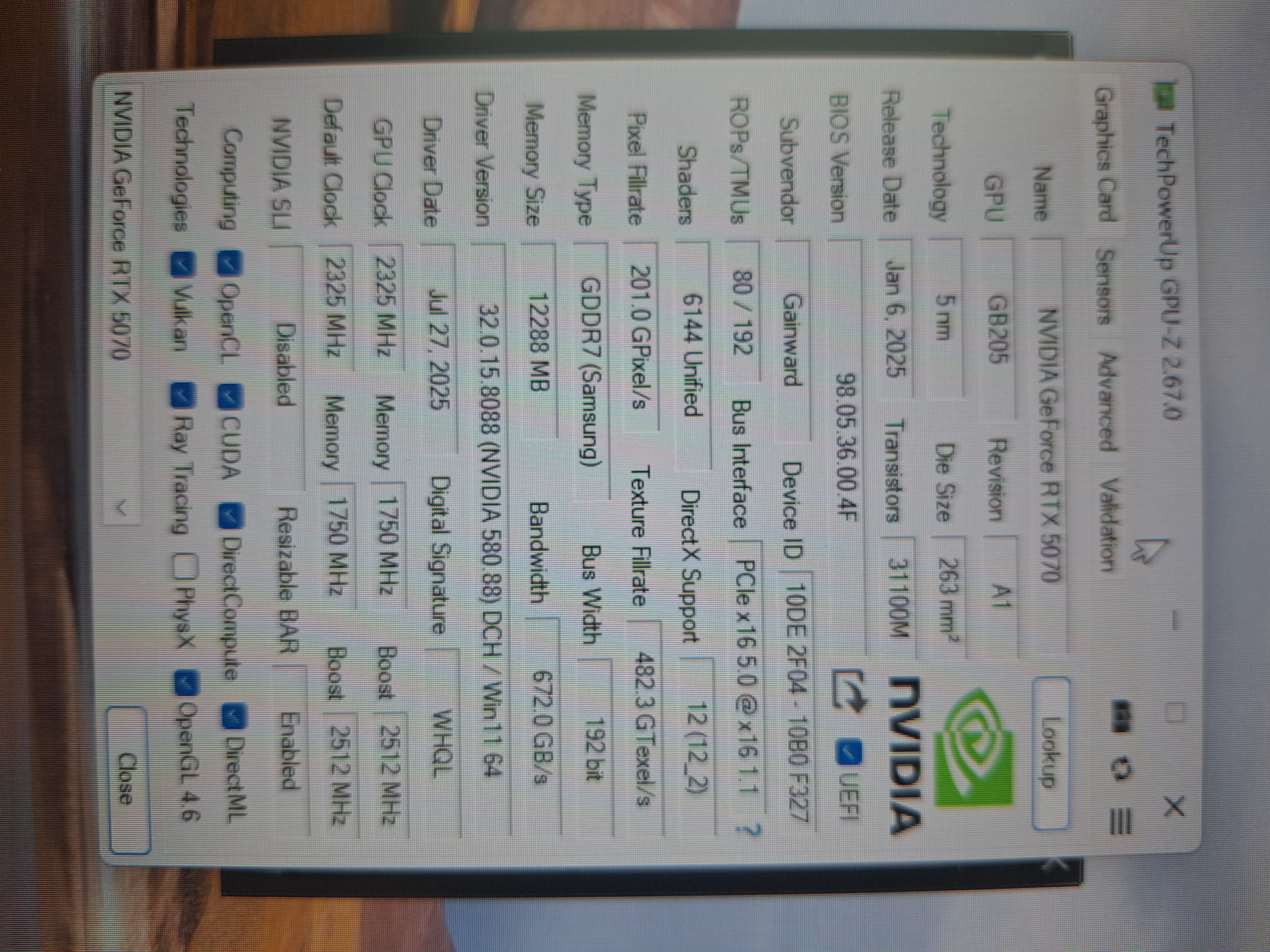

Biosum en güncel sürümde .
