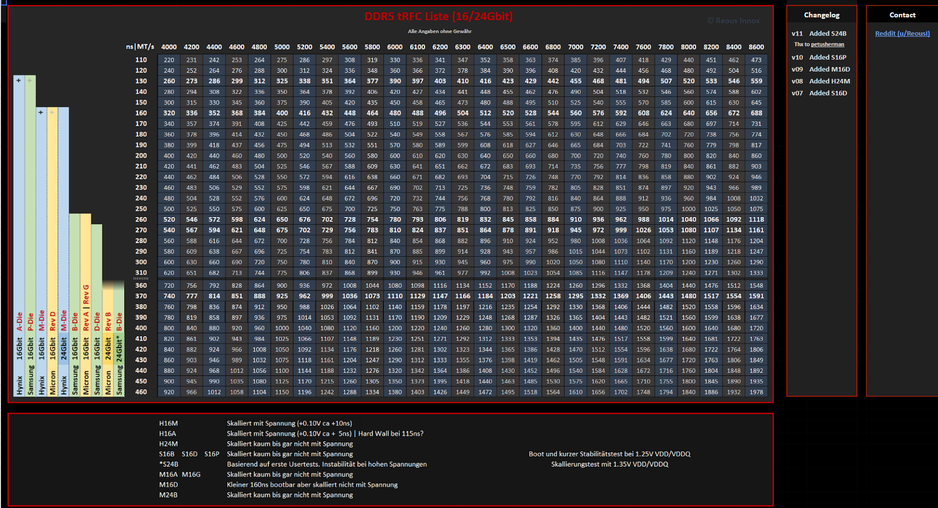

BIOS'tan EXPO 1'i aktif et. RAM'in primary Timings'leri 36-38-38-38 olarak gir. Ekstra olarak alt bölümde ikincil zamanlamalar olur. TREFI 50000, tRFC 500 yap. TWTRL 12, TRRDS'yi 8, TRDWR'yi 16 yap. Geri kalanlar Auto'da ve EXPO 1 ne yaptıysa öyle kalsın. Ve en önemlisi UCLK div1 mode bunu kesinlikle UCLK: MCLK yani 1:1 yapacaksın 1:2 yapma muhtemelen Auto'da 1:2 modda çalışıyor.
@Ayhan Dönmez hocam dün bana Crucial RAM'ler konusunda yardım etti. RAM'leri anakart boot edemiyordu, bazı ayarlar yaptım. Mesela tRFC 750, tREFI 35000. tam hatırlamıyorum ama buna benzer ayarlar yaptım, sizin dediğiniz ayarları yapsam bir sıkıntı olmaz değil mi?
Arkadaş muhtemelen sistem kendisini açsın diye gevşek zamanlamalar vermiş sana ama sistem bu şekilde açılacağına hiç açılmasın daha iyi çünkü RAM zaten tek başına performans sorunu yaratırken bu şekilde çalışmasının bir esprisi kalmıyor. Sen benim dediğim şekilde timingsleri ayarla açılmazsa BIOS pilini söküp default eski haline dönersin fotoğraflarını çek. Endişelenecek bir durum yok. UCLK 1:1 yapmayı unutma.
Micron Timing yemiyor DDR5'te. 240 ns tRFC ve 50K tREFI bile sıkıntı çıkartıyor. 16 GB tek modül yeterli değil, Dual Channel şartı yok ama 1x32 olsa ya da 1x24, o zaman hiç sıkıntı kalmazdı. 2x32 bit oluşu nedeniyle DDR4'teki kadar önem arz etmiyor burada Dual oluşu. Dual oluşun tek espirisi kapasite. 2x16 ya da 1x32 harici DDR5'te tercih edilmemeli. Bütçe dahilinde 1x24 3Gbit Hynix M-die olur diğer tercih.
@tamon Bu Timing'lerin 1 tanesini bile Micron yemiyor. tRAS 38 yine AM5'te uygunsuz. 126 bırakılıyor şu anda. 36-38-38 binning olduğu için Primary kısmı yiyecektir 1.35-1.4V'ta ama özellikle Subtiming ve tREFI-tRFC Micron D-die yapamıyor DDR5'te. Zaten son kullanıcıdan çekildi, DDR5 ve AM5'te Hynix H16A>H24M>H16M>S16B>M16D>Nanya ve diğerleri. S16B ve sonrasındakiler lüzumsuz.
240 ns tRFC Boot etmiyor hatta, arkadaşta 260 ns etti. tREFI 50K ile beraber oyunlarda sıkıntı yaşıyor. 1x16 yerine 1x24 ve 1x32 tek modül tercih edilmeli. 2x32 bit tolere ediyor. Çift kanal şart değil, önemli olan kapasite. 1080p harici artık tek 16 GB modül kurtarmıyor, sınırda. Windows debloat ile belki kurtarır, oyunların çoğu problematik. 1440p ve 4K'da kabul görmez. Hazır toplama sistemler zaten tercih etmeyin, gördünüz mü kaçın.
Hocam ben araştırmadım Lexar'ın hangi die olduğunu arkadaşa da denemesi için söyledim zaten benim dediğim şekilde açsa bile stabil kalmayacaktır. Aynı RAM'in diğer tekini alırsa sorun %99 çözülür.
