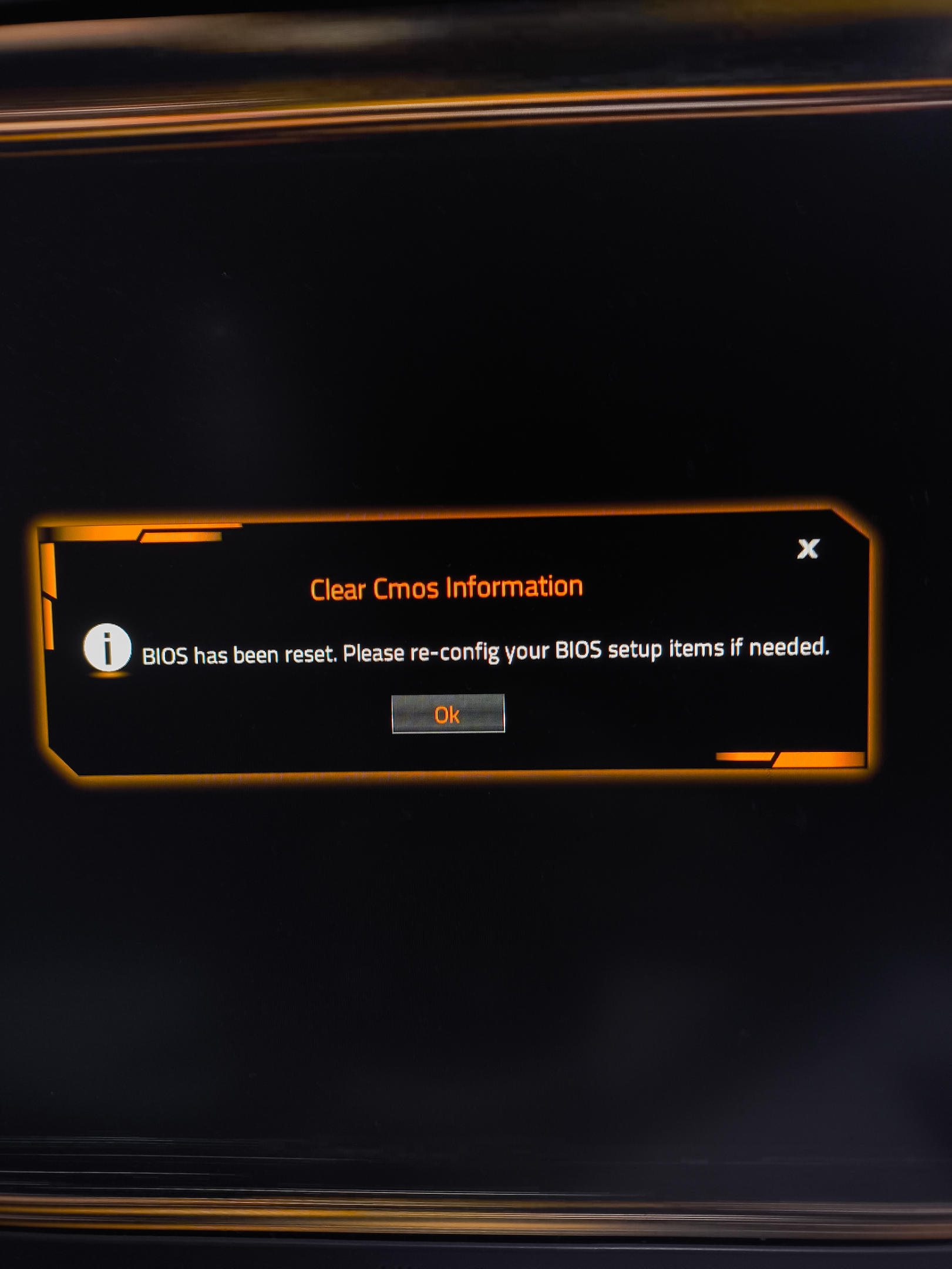

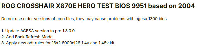

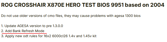

Konu sahibiyle ben diğer konuda aslında ilgilendim. Yaşadığı sıkıntının esas sebeplerinden biri 1x16 oluşu ve bloatware Windows olabilir. Onun haricinde BIOS Update sonrası sorunlar başlamıştı. Burada AMD'nin yeni AGESA'lar ile dayattığı bank Refresh mode ayarı sıkıntı çıkartıyor. Bu ayar şimdiye kadar normal mod'daydı, sonrasında relaxed-mixed Mode'ye çekildi. Haliyle Hynix haricindeki RAM'lerin bir kısmı boot etmiyor şu anda.
Bu sorunun çözümü de bu modu tekrardan normal mod çekmek ve iGPU kapatılıp Nitro ayarları uygulamak. Akabinde stabillik sağlanıyor. Micron çöp olduğu için tRFC ve trefı denemeleri başarısız sonuçlandı. O yüzden o kısmı Auto bırakmasını önerdim. Düz EXPO boot edemiyordu yeni AGESA'da. AMD'nin dayatması sonucu, artık tRFC kanadı Intel gibi olacak, ımc davranışı değişti.
ROG ve MSI forumlarda bu sorun sıkça dile getiriyor. Şu anda düz EXPO stabilitesi bozuyor dayatılan bu mod. AMD'nin dayatması sonucu firmalar BIOS'a entegre etti. Düz EXPO açınca güvenli moda atıyor, boot etmiyor.
