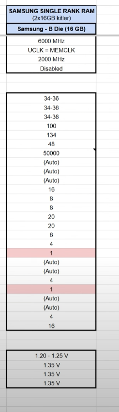

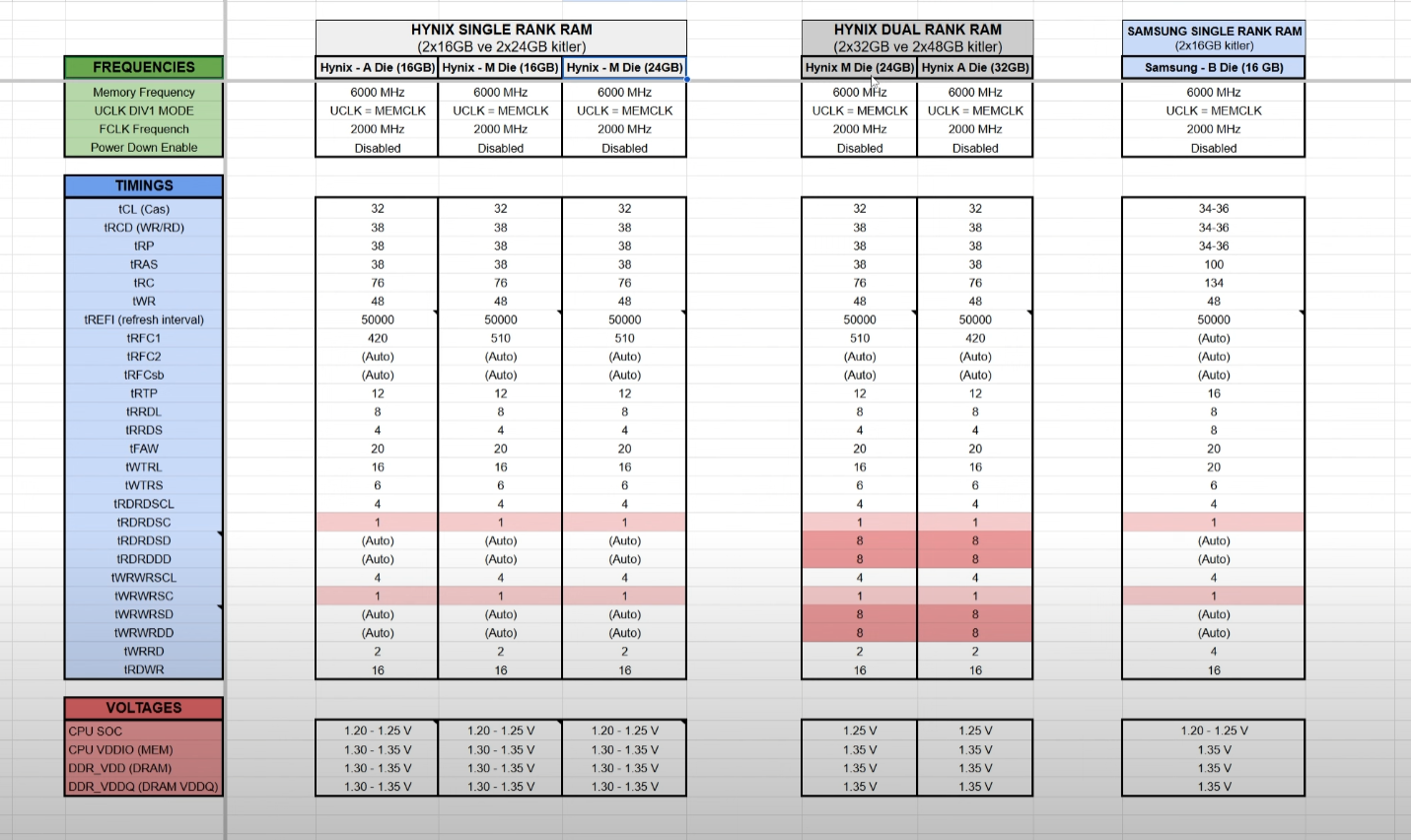

Tüm tabloyu attım. Bu şekilde dene. Samsung AM5'te Hynix kadar iyi değil, AM4 farklı bu platformdan.
8 8 20 kısmını 8 12 32 dene. tRCD ve tRP senin kitinde ne ise o şekilde bırak şu anlık. CL değerini 32 dene 1.45-1.5 vdd verebilirsin zarar vermez. High voltaj mod açıp.
@wgaijin ZenTimings indirip SS atarsan inceleriz. CL değeri 32-34 sorunsuz yapabilmen lazım, 30 olur mu bilmiyorum, voltaj scaling'i nasıldır, Samsung AM5'te çok tavsiye edilmez. Denemen gerekli. Hynix popüler AM5 için, AM4'ten farklı dediğim gibi bu platform.
