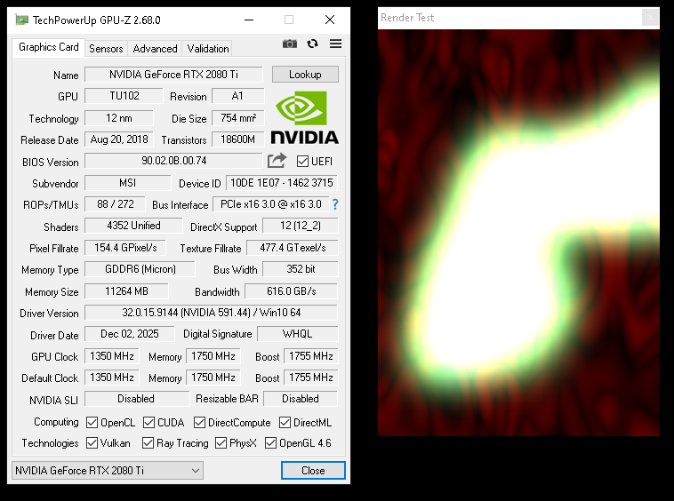

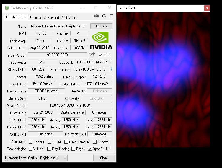

Driverı sildim GPU-Z'den testi başlattım sorun çıkmadı.
Şu an bu durumda kartı neredeyse hiç kullanmaz ki hocam. Sürücüyü kurmanız lazım. Sürücüyü temizinden DDU ile kurup bakın. Sorun çıkarsa kartı sistemden çıkarıp bir de öyle bakın. Yine olursa zaten kartlık bir durum yoktur.
Yaptım sorun çözüldü aygıt yöneticisinde bilinmeyen PCI aygıt'ı da görünmüyor artık. Sanırım önceki Driver'ı NVCleanstall üzerinden kurduğum için bu hatayı aldım. Aynı sorunu yaşayanlar bu şekilde çözebilir. Teşekkürler yardımlarınız için!
@Dagster3532,
Çözülmesine sevindim hocam. Geçmiş olsun. Güç kaynağını suçlamamak için müsait bir zamanda değişirsiniz umarım :D.
