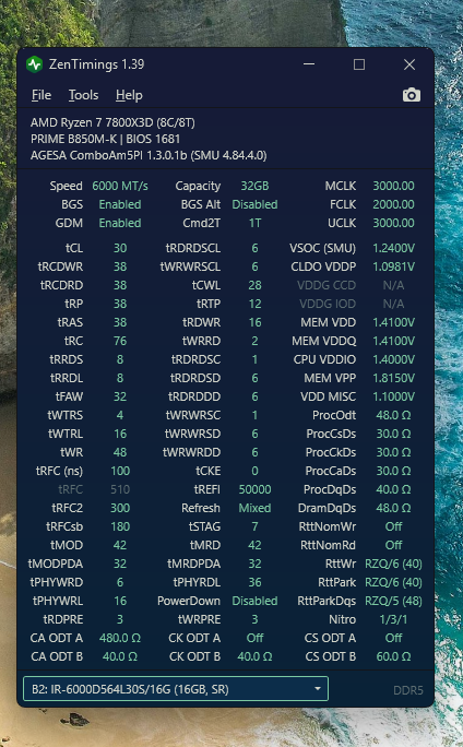

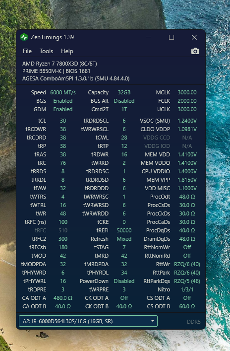

Selam sistemimi ekran kartı hariç sıfır topladım.
  • ASUS Prime B850M-K
  • R7 7800X3D
  • 32 GB 6000 MHz CL30.
  • RTX 4070.
  • Prime 850 watt Gold.
  • Kingston NV3 1TB.
BIOS, Windows ve tüm driverlar güncel. PUBG'de 200-500 arası FPS almama rağmen sürekli anlık takılmalar ve %1'lik FPS değerinde düşüşler yaşıyorum. Battefield 6, Fortnite, CS2, denedim gayet akıcı ve sorunsuz çalışıyor. Ekran kartımın arızalı olmasından şüpheleniyorum fakat diğer oyunlarda düzgün çalışması kararsız bırakıyor. Bugüne kadar sistemimi çok kez güncelledim fakat hiçbirinde PUBG sorunsuz çalışmadı. Yayıncıları izliyorum oyun sorunsuz akıyor haliyle sistemimde sorun arıyorum. Birkaç farklı NVIDIA driverı denedim sonuç değişmedi.

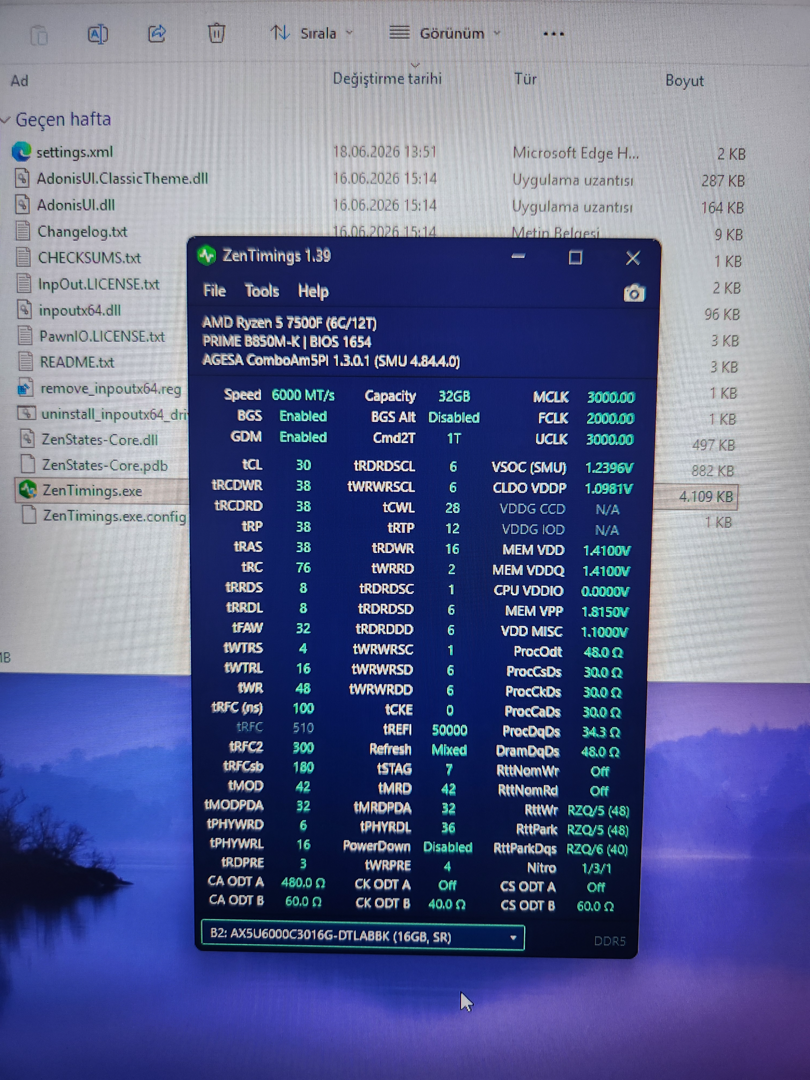

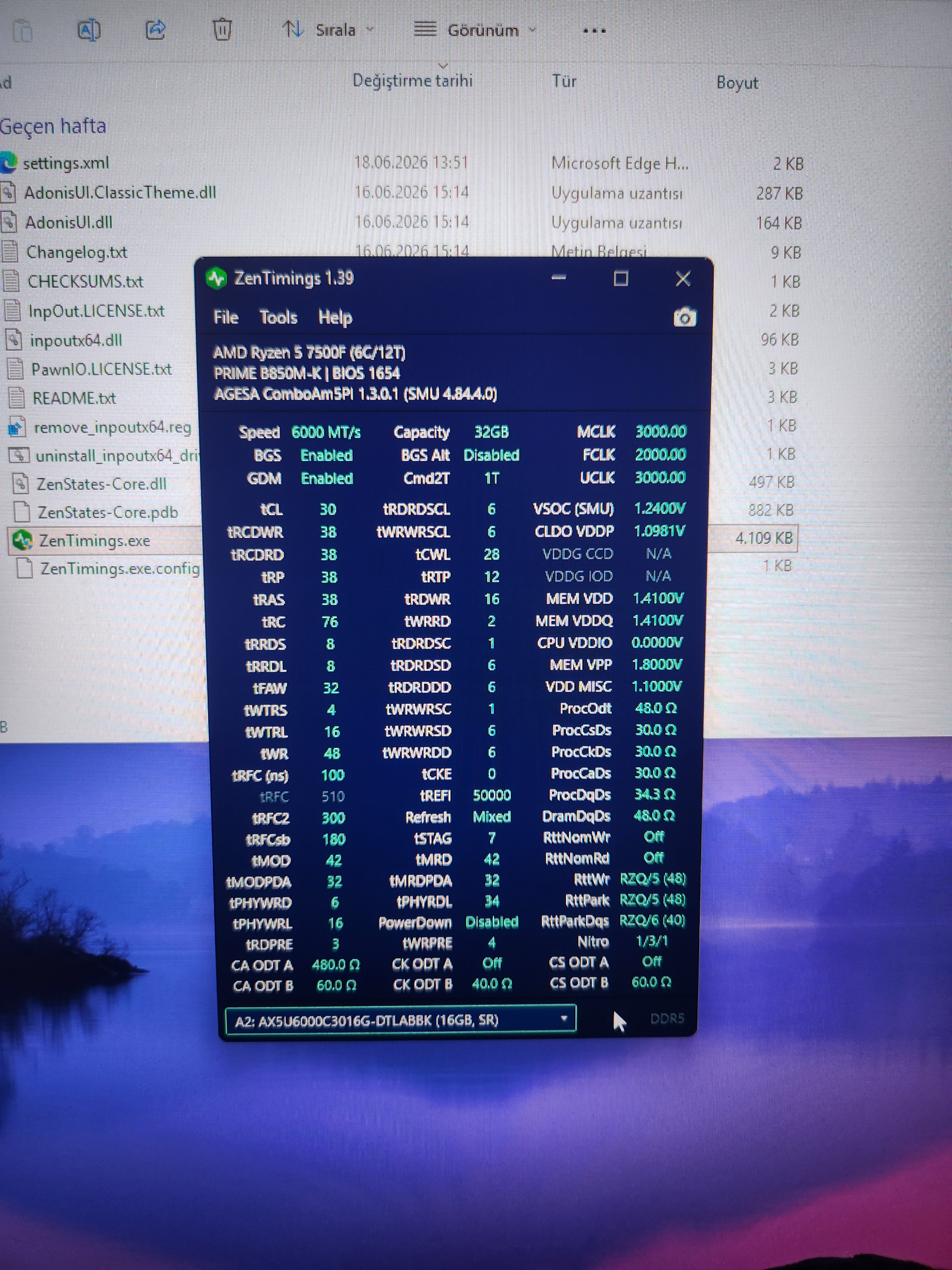

Burdan da karşılaştir aynı mı diye.

Global C state kapalı, turbo mode açık timingleri girdim. Undervolta bakacağım şimdi.
Memory Context Restore ve Power Down da kapat. Gear Down Disabled stabil ise o haliyle kullan, gecikme minimum olur. RAM Test Pro 1.5.0 ile test edebilirsin. Forumdaki DDR5 rehberinde test araçları kısmında anlatıldı.
GPU UV videodaki gibi uygula, ben 950 mV sabitliyorum bu kartlarda. Örneğin RTX 4070 Super 950 mV 2.7 GHz gibi. Bu değer RTX 5070'te 950 mV 3 GHz olur. Statik sabitleyeceksin.
VRAM çok abanma, +500 vs. bırak ilk etapta. GDDR7 gibi rahat değil.

GPU genelde stabil olur, VRAM abanırsan onu ciddi test etmen lazım, error correction sokar yoksa. RAM'ler bence stabildir, Gear kapalı test et söylediğim yazılımla.
Gear kapalı geçerse FCLK 2200 denenebilir.
Onlar en son artık, burada denenecek çok şey var da oyun kaynaklı sıkıntı yaşıyor. Bu işlemler süreci iyileştirir, daha akıcı bir oyun deneyimi sunar. Takılma hissiyatı ortadan kalkabilir. Zaten paylaştığı videoda ben bir takılma göremedim. GPU UV da denesin ekstra, basit yöntemler bunlar. Hiç yapmamaktansa en azından yaptım ama işe yaramadı şeklinde elemiş olur. Bu ayarlar işe yarıyor da altta yatan sorunu tam olarak bilmeden çözemezsin ki.
