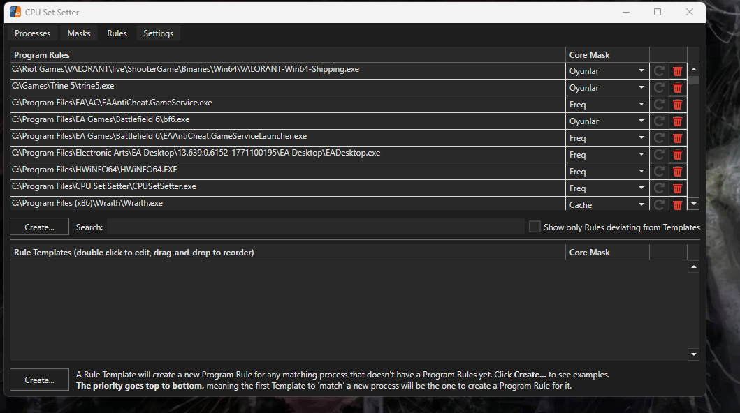

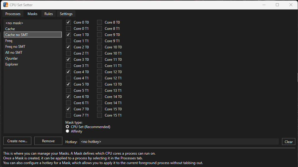

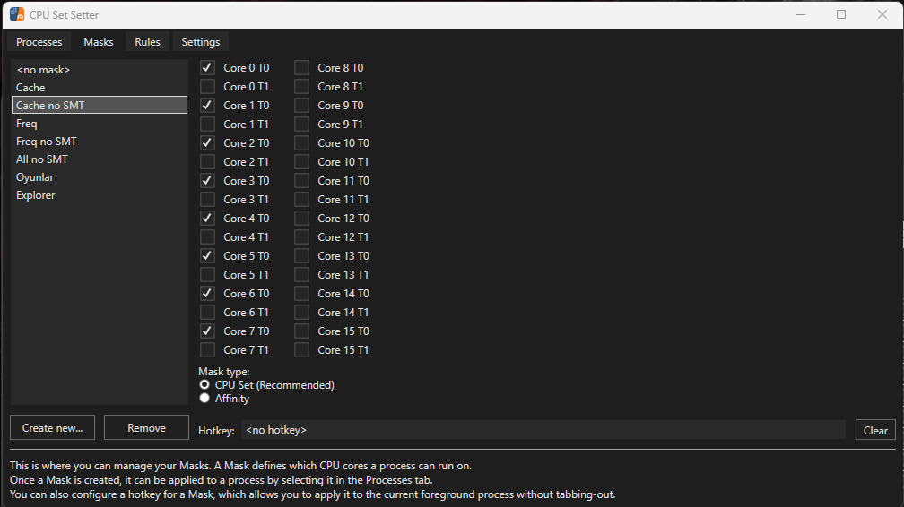

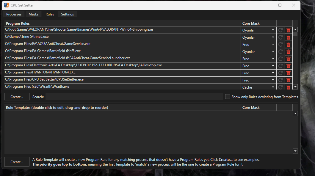

Ben 9950X3D'de programlar aracılığı ile SMT ayarına girmeden çekirdeklere atama yapıyorum.
Sen de istersen dene:
Programı indir:
Oyun exesini ekle buradan, Core mask kısmında cache no SMT seç, en azından 8 threadda oyun çalışır kalanında Windows arka plan işlerine gider.

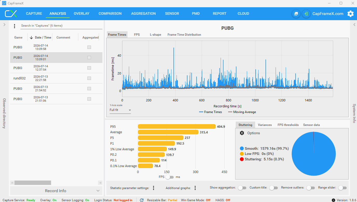

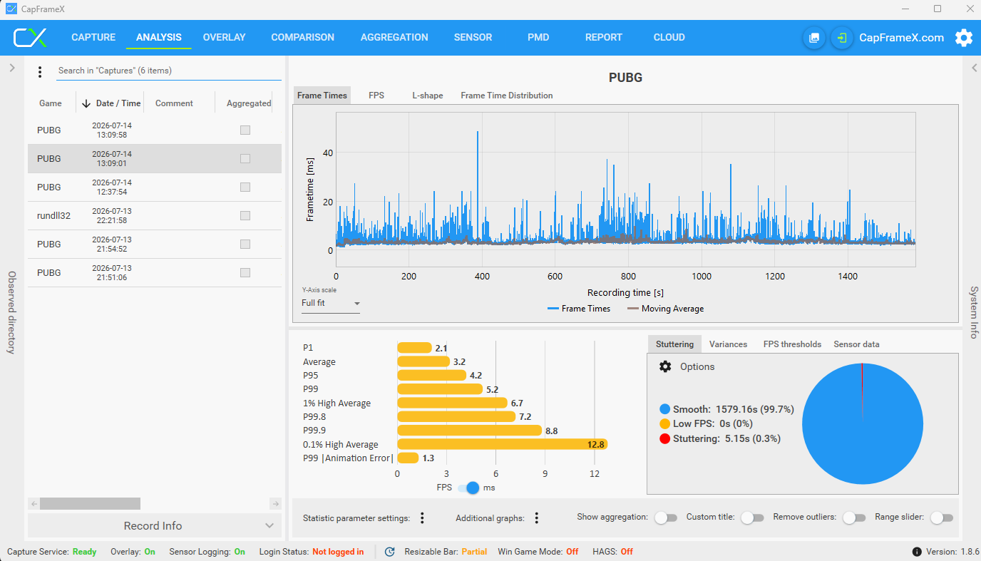

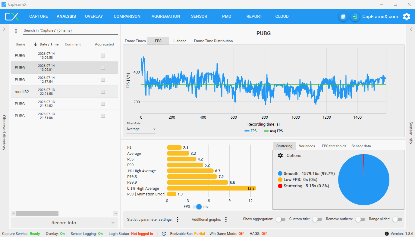

Tekrar denedim ve yine Steam overlay de %1'i ifade eden değerin saçma sapan düşüp kalktığını gördüm. Capframex ile 25 dakikalık bir kayıt aldım ve sonuç bu şekilde BIOS sıfırladım EXPO açtım PBO açtım başka hiçbir şeyi ellemedim. HAGS kapattım ReSize BAR kapattım biraz daha akıcı hissettirdi ama Steam overlay de yine aynı düşüşler söz konusuydu. Oyun genel olarak akıcı fakat yoğun yerlere gelince yine FPS 300'lerden 200'lere hatta 180'lere geriliyor.
İlk resimdeki framerate (ms) bu kadar oynak olması normal mi?
Programı indir:
Eki Görüntüle 265351
Eki Görüntüle 265355

durum bu hocam
PUBG indirmiştim 1 ay önce test alayım diye, %1 fps 300-450 arası gidip geliyordu nvidia overlay'da.
E tabi sen 9850x3D+5080 olarak bak sisteme, Low detail'de 1080P'de bu değerleri aldım.
Tek kanal Ram+2070S darboğaz sorumlusu mu diye düşünmüyor değilim.
Ms oynaklığı oyun motoru/yazılım sorunları+network jitter düzeltmesi+ram erişim gecikmesi+varsa ekran kartı yetersizliği.
