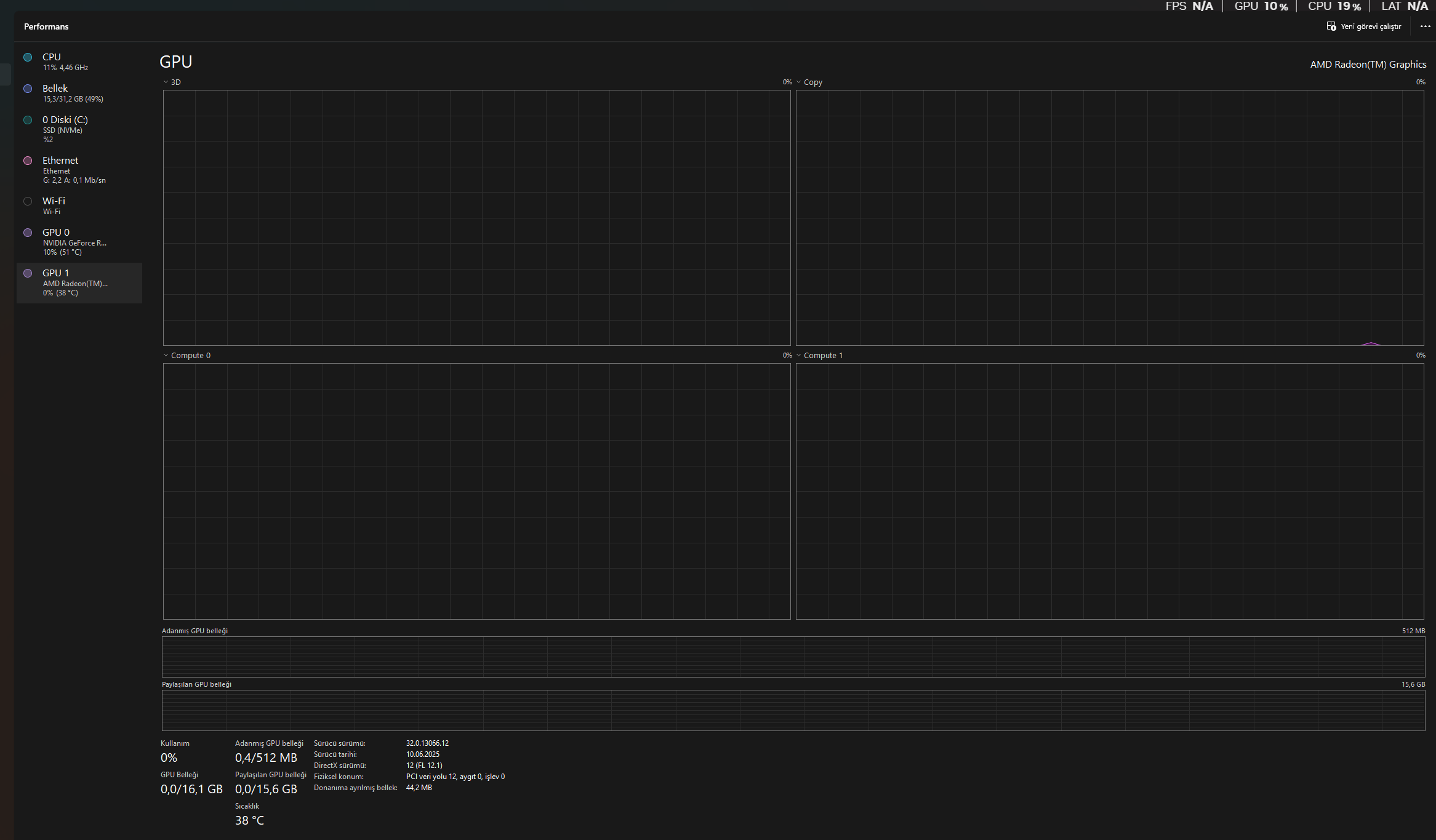

27.08.2025 tarihinde itopya.com'dan PC aldım. Aldığım günden beri hangi oyunu açsam bir sıkıntı yaşıyorum. Oyunu açtıktan sonra 30-40 dakika, bilemedin 1 saat aralıklarla oyun kendini kendine kapanıyor. Geri götürdüm PC'yi aldığım yere. Sıkıntımı söyledim, halledeceğiz dediler. 1 hafta geçti, geri gittim, PC'yi sıfırladılar, içindeki parçaları format attılar. Belgede öyle gözüküyor, bir sıkıntı bulunamadı diyordu, eve geri getirdim, kurdum, kurulumunu yaptım, yine aynı gün 10-20 dakikada kapanıyor. OCCT ile dahili ekran kartını test ettiğimde hata vermeye başladı. Onun harici bir hata almıyorum. Ne yapılabilir?

Dahili ekran kartı bu değil mi?

Pardon hocam 7800x3d yanılmıyorsam çift çekirdekli bir gpu bulunuyor lakin halihazırda 5070 i kullanıyor.

Sorun 5070'te değil hocam. AMD Radeon olanı test ettiğimde OCCT'de hata vermeye başlıyor. Donanım bilgim yok, ne yazık ki 5070'i sökemem.

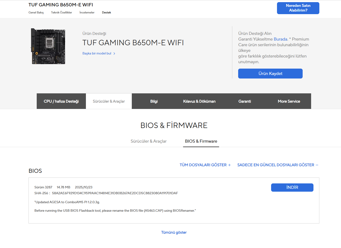

@adil2006 Sistem detayı paylaşır mısın, BIOS güncellemen gerekiyor en son çıkan sürüme, AGESA 1.2.0.3g sürümü olmalı. Sonrasında EXPO açıp Nitro ayarları uygulaman lazım. Bellekler nedir, umarım 6000 CL30 2x16'dır.
iGPU-Integrated Graphics eğer kullanmıyorsan hep kapalı kalsın.

@adil2006 Buradan son sürüme güncelle. Sonra EXPO aç ZenTimings ss at bakacağım.
