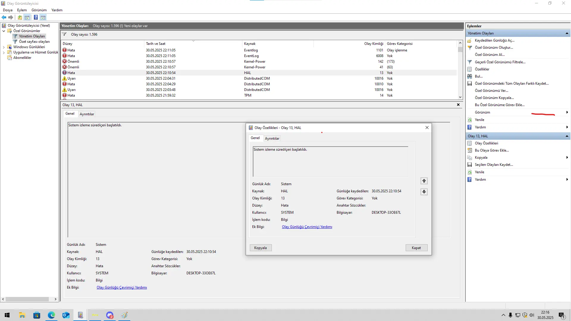

Hocam Olay Görüntüleyicisi'nden olayı yakaladım ama çözümünü bilmiyorum.
Sorunun videosu: https://upvi.org/3ZMh6ktI58b6qjX/preview
Bu kilitlenmeden 5 dakika sonra bilgisayar yendien başlıyor.

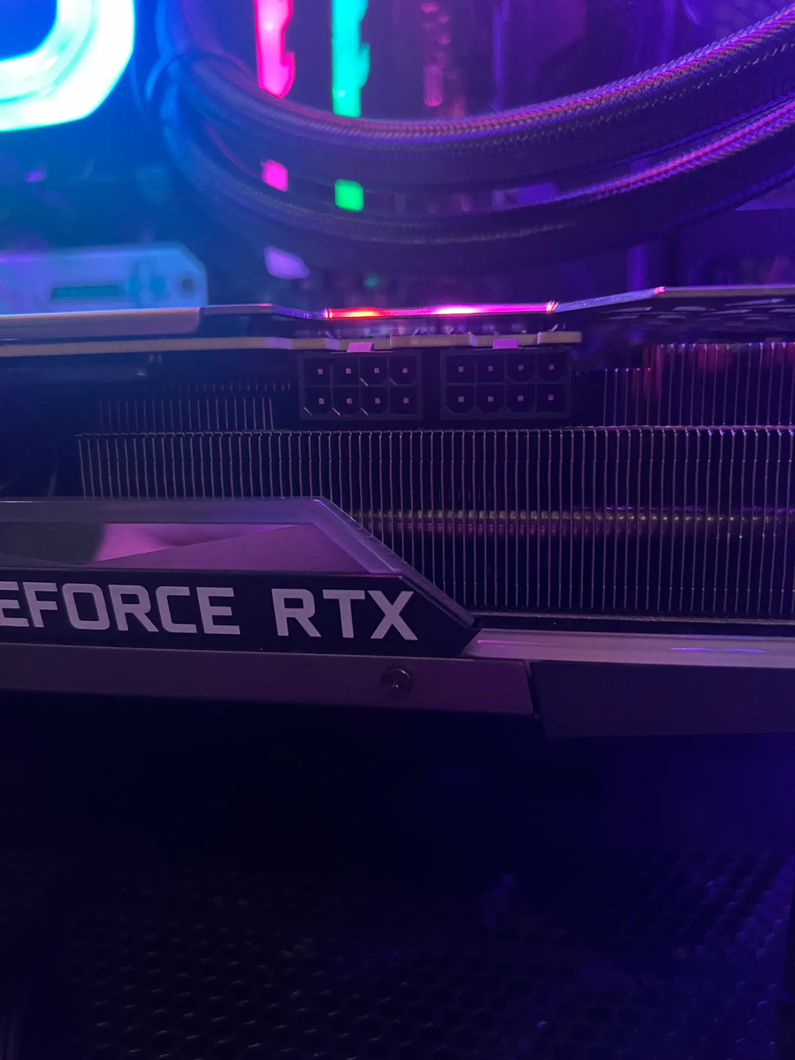

Ekran kartında 2 tane 8 pin var sanırım, güç bağlantısını çekip paylaşır mısın?
Hocam bilgisayar yeniden başladı ama? Sorun sırasında mı onu yapmamı istediniz? Çünkü CTRL Shift Windows b yapıp resetlemeyi denedim donma esnasında ama sistem bir yanıt vermedi.

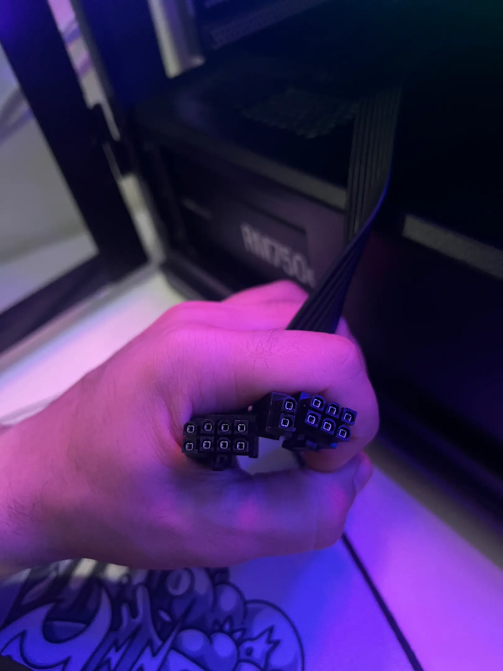

Bu kablodaki 2 soketten birini karta takın, PSU kutusunda bir tane daha 8 pin kablo olması lazım, o kabloyu da PSU'ya takıp ekran kartındaki diğer sokete takın, 2 ayrı kablodan güç gelsin.
Bu kabloda 2 soketten birini karta takın, PSU kutusunda bir tane daha 8 pin kablo olması lazım, o kabloyu da PSU'ya takıp ekran kartındaki diğer sokete takın, 2 ayrı kablodan güç gelsin.
Hocam dediğinizi yapacağım. Ekstra olarak aynı sorunu yaşayan Valorant'tan bir arkadaşım vardı konunun bahsi geçti orada tartışmıştık. M.2 SSD'sini garantiye yollamış ve düz 2.5 normal SSD takmış 2 haftadır sorun yokmuş. Sizce SSD de bir sorun olabilir mi?
SSD ihtimal dahilinde.
O ekran kartının ihtiyacı olan gücü tek kablo sağlayamaz, tek kablo 2 soket yani, 2 ayrı kablodan güç gelmesi lazım, yüksek ihtimal sorunun kaynağı bu.

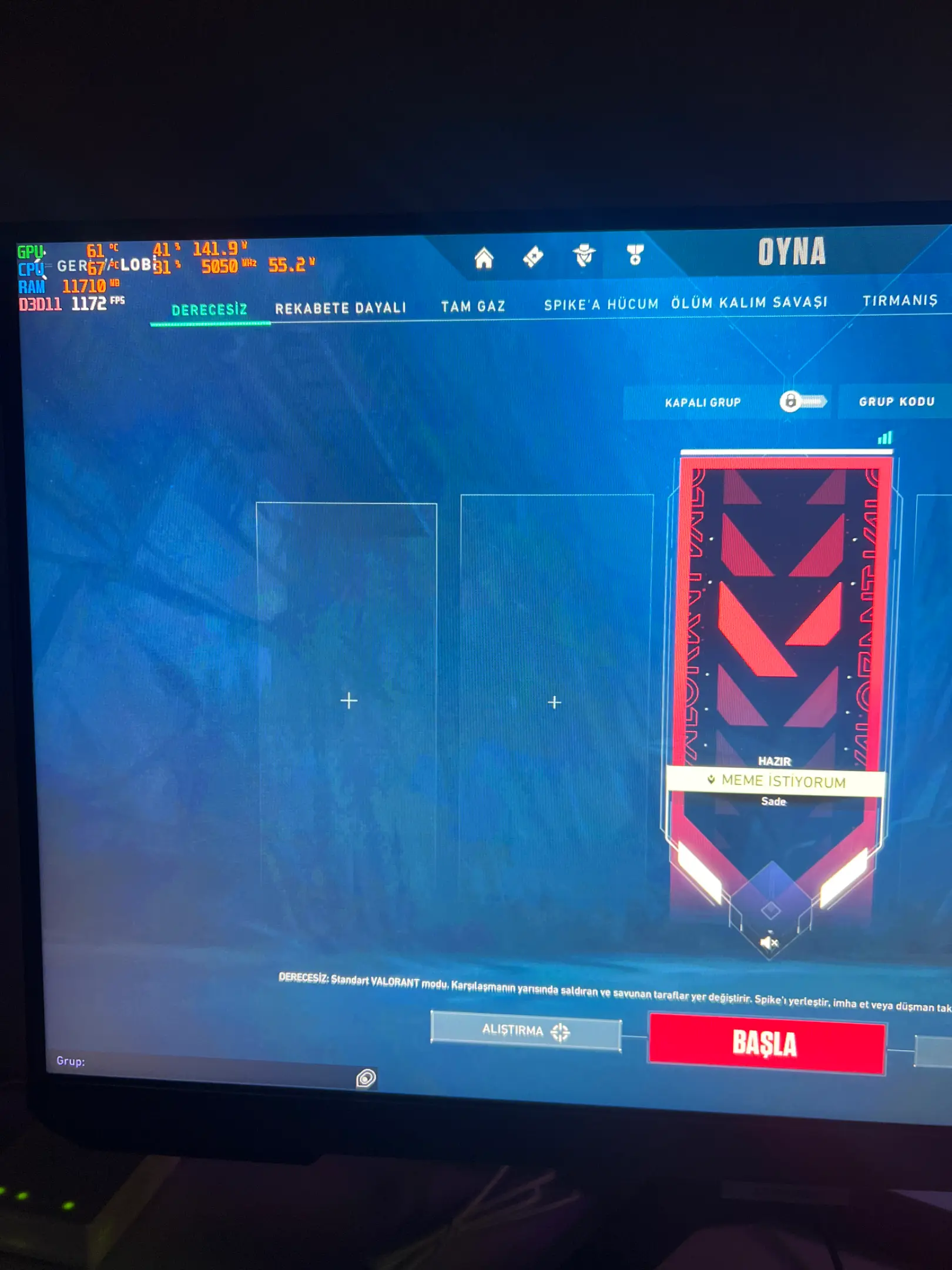

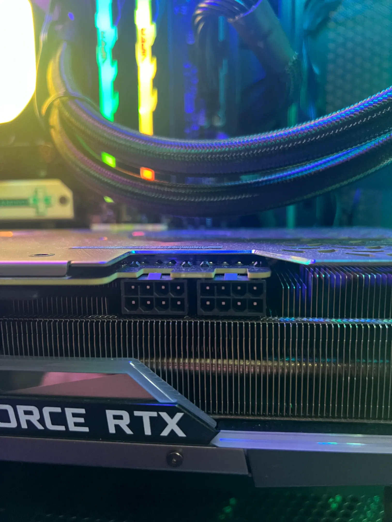

Hocam yine dondu :) kafayı yiyeceğim. 2 farklı kablo ile bağladım. 150W çekiyor zaten kart. Not: Nicke aldırış etmeyin hocam hesap benim değil 😂
    121,2 KB · Görüntüleme: 68
En azından 2 kablo ile uzun vade de kartın güç soketinin erime ihtimalini ortadan kaldırmış olduk.
