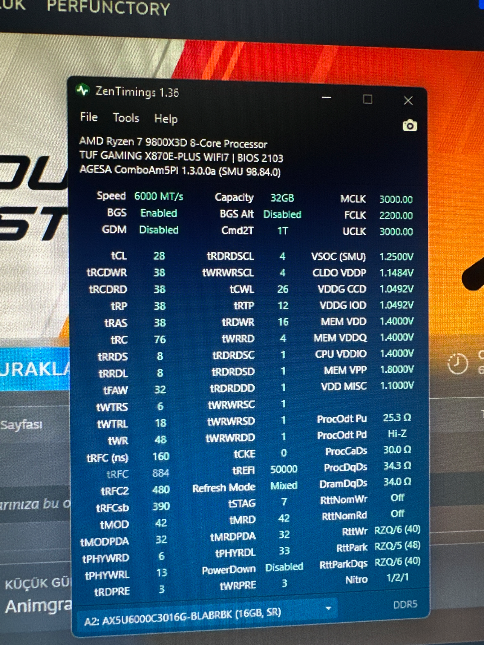

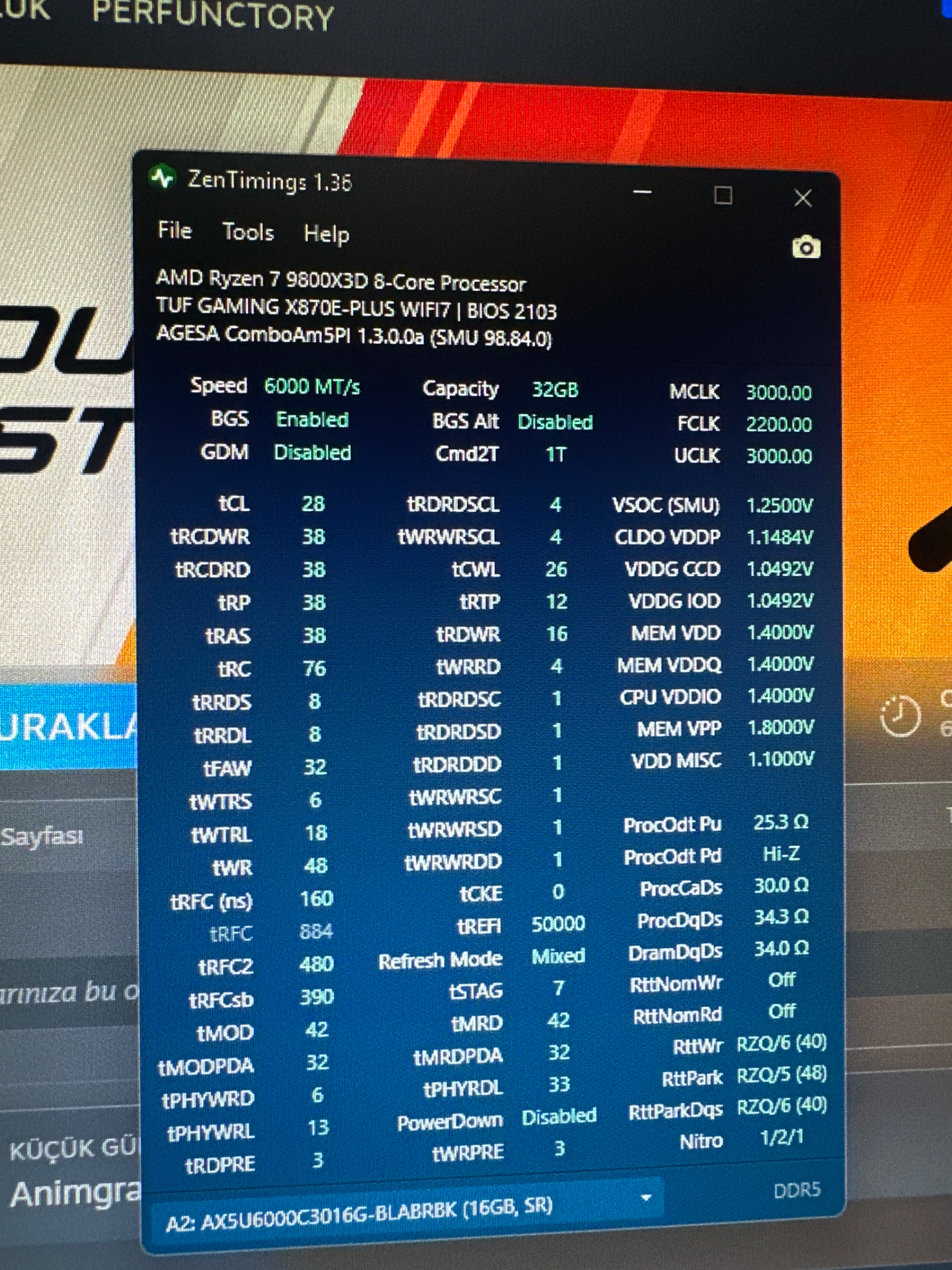

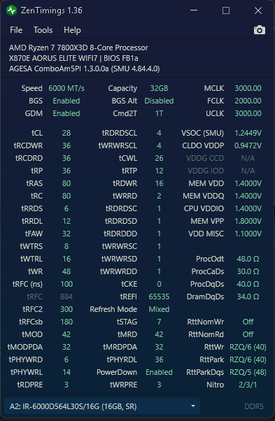

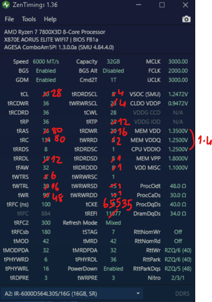

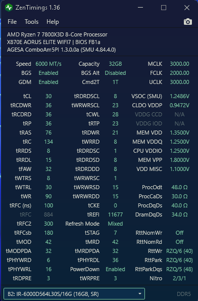

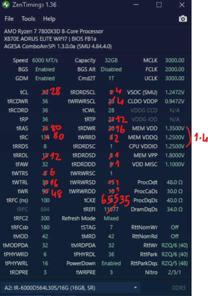

@Riaki Bu şekilde Timing girip teste alın, 3 EXPO voltajı 1.4 eşleyin. Diğer ayarları da sonrasında iletirim. Timing aşırı sıkmaya gerek yok, bu stabilse yeterli gelecektir.
A2-B2 iletin bana Boot ederse bu Timing'ler. MEM VDD, VDDQ ve VDDIO 1.4 olacak, 1.35 yerine. EXPO üzerine bunları uygulayacaksınız. Nitro ayarları da iletirim. Dahili grafik ve Fast Boot kapalı kalsın. POST Delay Time 1s yaparsın.
@Ayhan Dönmez gayet iyi böyle.

Bu şekilde BOOT etti hocam.
Shiftim başlayacağı için kaçacağım birazdan. Hangi testleri açık bırakayım?

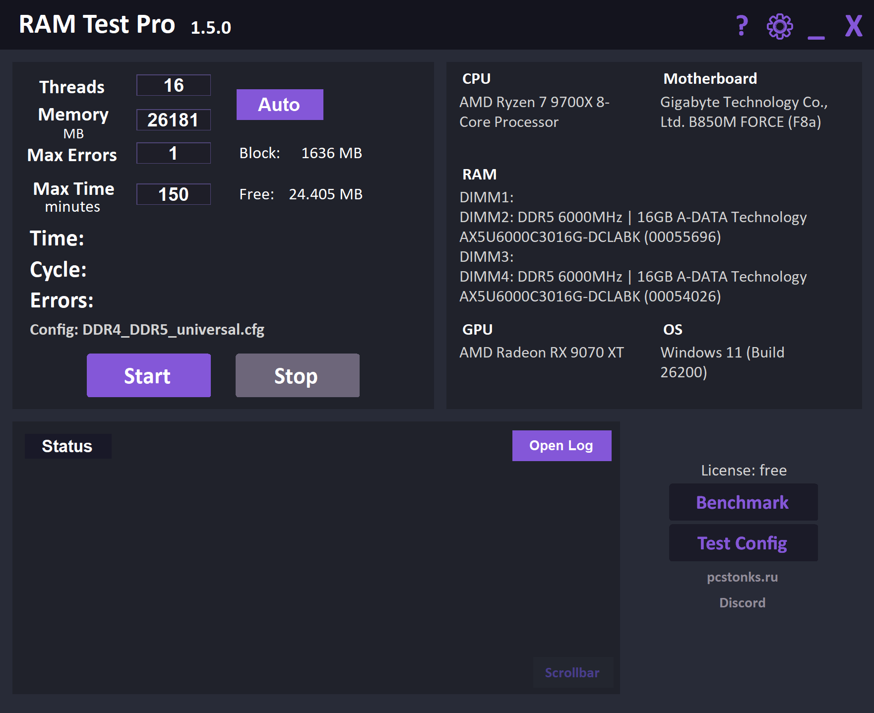

Öncelikle bu programları indir ve kur.
PC'yi yeniden başlat ki olabildiğince arka plan boş olsun. İlk olarak RTP ile teste başla. İki tam döngü tamamla. Genelde 150-155 dakika civarı tutuyor. Garanti olsun diye 155 yapabilirsin çünkü 150 dakikada ben iki tam döngüyü tamamlayamıyorum. Aşağıya görselini bıraktım. Önce Auto'ya tıkla sonra Start'a bas ve testi başlat.

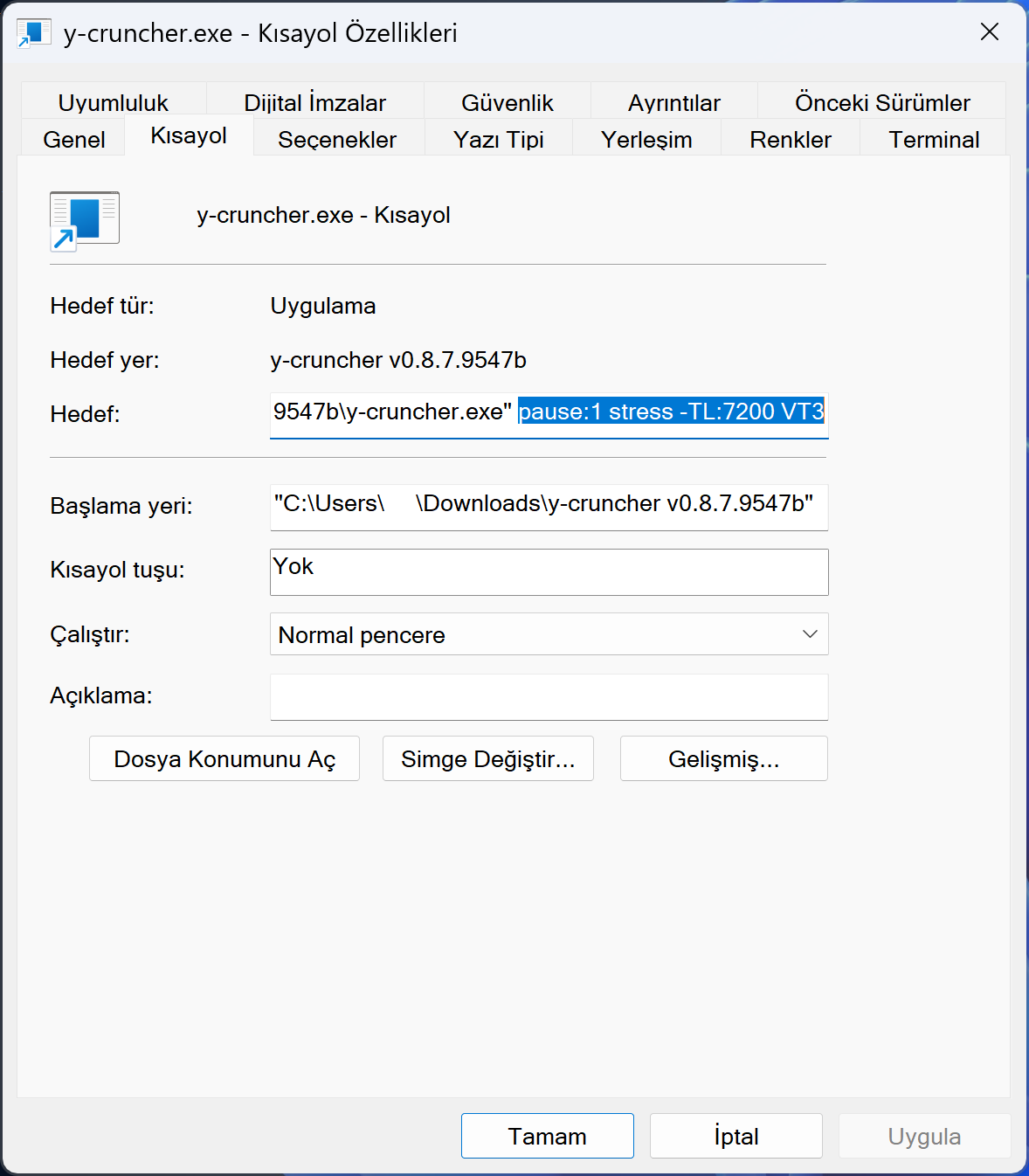

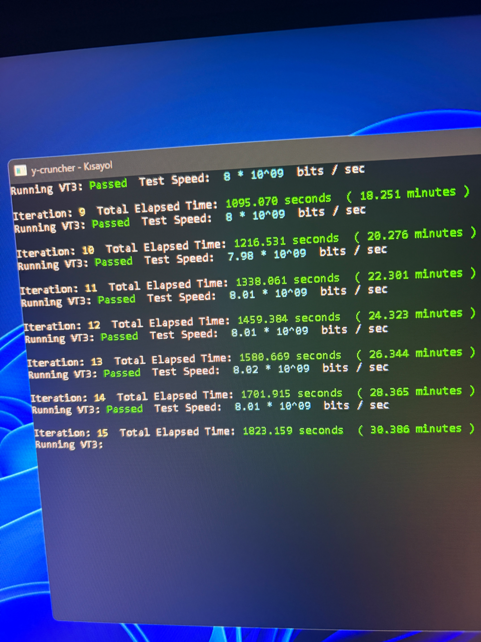

Testi hatasız geçtiğinde y-cruncher VT3 testi yapacaksın. y-cruncher.exe dosyasına sağ tık yap ve masaüstü kısayolunu oluştur. Masaüstündeki kısayola sağ tık yap özellikler bölümünü aç. Hedef yazan yere mavi imleç içine aldığım pause:1 stress -TL:7200 VT3 komutunu girip tamamla. Görselde gördüğün gibi arada bir karakter boşluk bırak ve komutu öyle gir. Sonra kısayolu çalıştırırken sağ tık yapıp Yönetici olarak çalıştır diyerek testi başlat. Test iki saat sürüyor. Burada da hiçbir hata almazsan testi geçmiş sayılırsın. Nasıl yapılacağı ile ilgili videoyu da ekledim.
Testi hatasız geçtiğinde y-cruncher VT3 testi yapacaksın. y-cruncher.exe dosyasına sağ tık yap ve masaüstü kısayolunu oluştur. Masaüstündeki kısayola sağ tık yap özellikler bölümünü aç. Hedef yazan yere imleç içine aldığım pause:1 stress -TL:7200 VT3 komutunu girip tamamla. Görselde gördüğün gibi arada bir karakter boşluk bırak ve komutu öyle gir. Sonra kısayolu çalıştırırken sağ tık yapıp Yönetici olarak çalıştır diyerek testi başlat. Test iki saat sürüyor. Burada da hiçbir hata almazsan testi geçmiş sayılırsın. Nasıl yapılacağı ile ilgili videoyu da ekledim.

İki testte de hiç hata vesaire almadım. Yalnız ikinci fotoğrafta hep bu şekil mi devam ediyordu? Uyumam gerektiği için kapattım da ben mecburi.

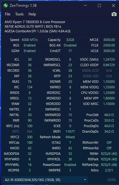

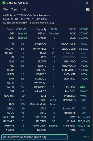

Bazıları karışmış, onları düzeltelim. Bir de Nitro ayarı ilave etmek lazım. @TechMad Test metodlarını ve yöntemleri iletirsen sevinirim. Gigabyte BIOS'tan Nitro kısmını iletir misin? 1-2-0 teste alın, M-die Goodram H16M.
Nitro kısmı ve diğer yanlışları düzeltip yaptım bu arada.
