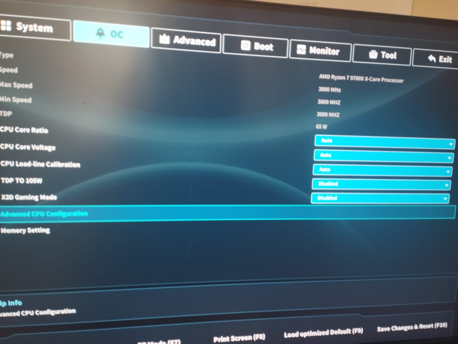

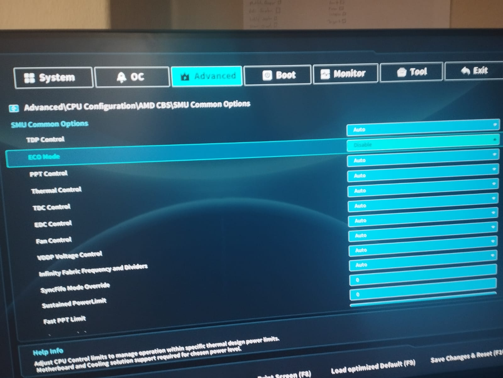

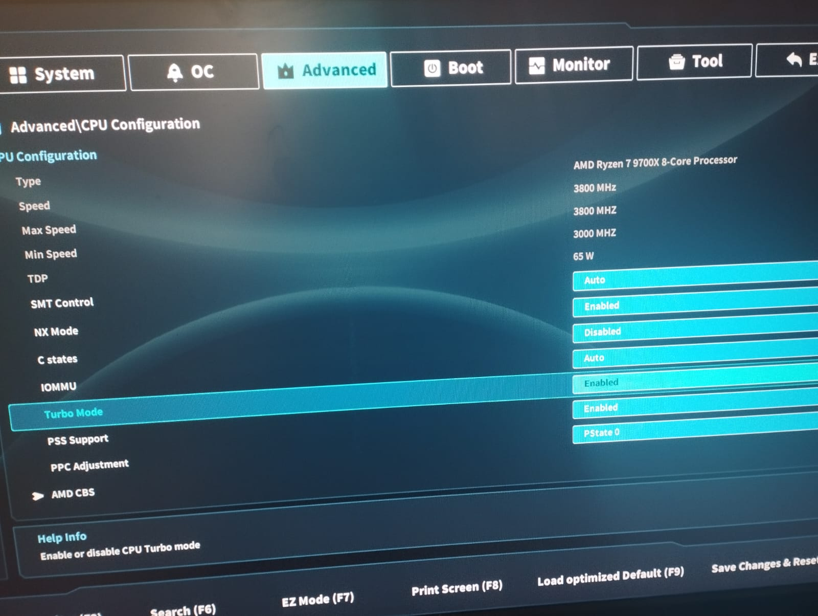

League Of Legends oynarken bu şekil olması rahatsız edici geliyor. Düzgünce 60 veya 65 olsa neyse. 50-55-65-70 şekilinde değişmesi canımı sıkıyor. Bunu nasıl düzeltebilirim? Facebook sohbetlerinde birisi bunu çözmüş ama çözümü söylememiş.
Eki Görüntüle 194477

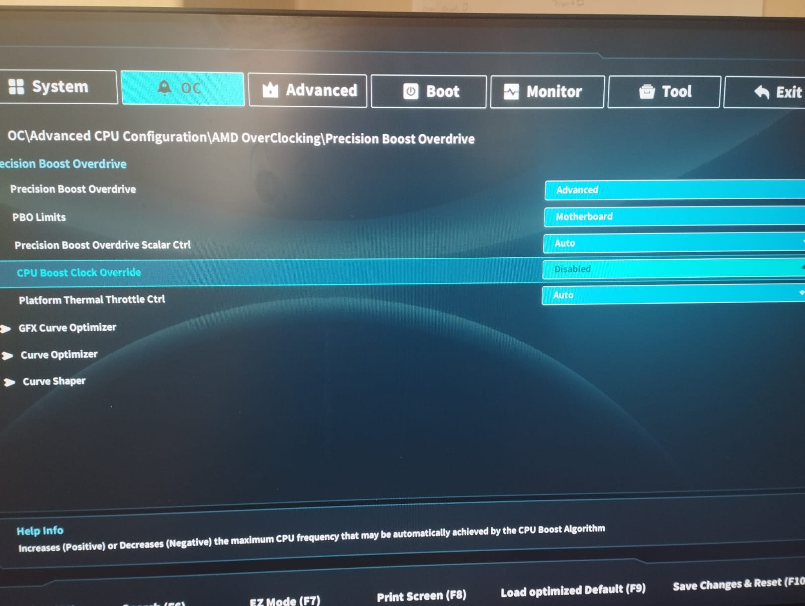

Hocam bu şekil oldu. Şimdi ne yapmam gerekiyor örnek verirseniz daha iyi anlarım.
@Ayhan Dönmez
Direkt hepsi aynı voltaj olacak, biraz tersten gitmişsin. 9800x3D için örnek vereyim. 5225 MHz boost clock normalde, en iyi çekirdek bunu 1.1'de yapıyorken diğerleri 1.12 1.14'te falan yapıyor mesela diyelim, 1.12 ve 1.14v'ta yapanları eksi değeri ona göre verip, HWiNFO'dan kontrol edecek 1.1v'ta eşliyorsun. Hepsi 1.1'de eşlenince mesela core 0 en iyi çekirdek - değeri yok diyelim, diğerleri de -5 -10 -14 -16 diye gidiyor. SMU Debug Tool programından alttaki - işaretine basıp hepsini eşit olarak 5 10 kademe artırıyorsun, sonra tekrar voltaj kontrolü yapıyorsun. Sende boost clock falan açık sanırım, normalde boost clocklar yakın olmalıydı, birisi 5.4 birisi 5.5 olmaz normalde.

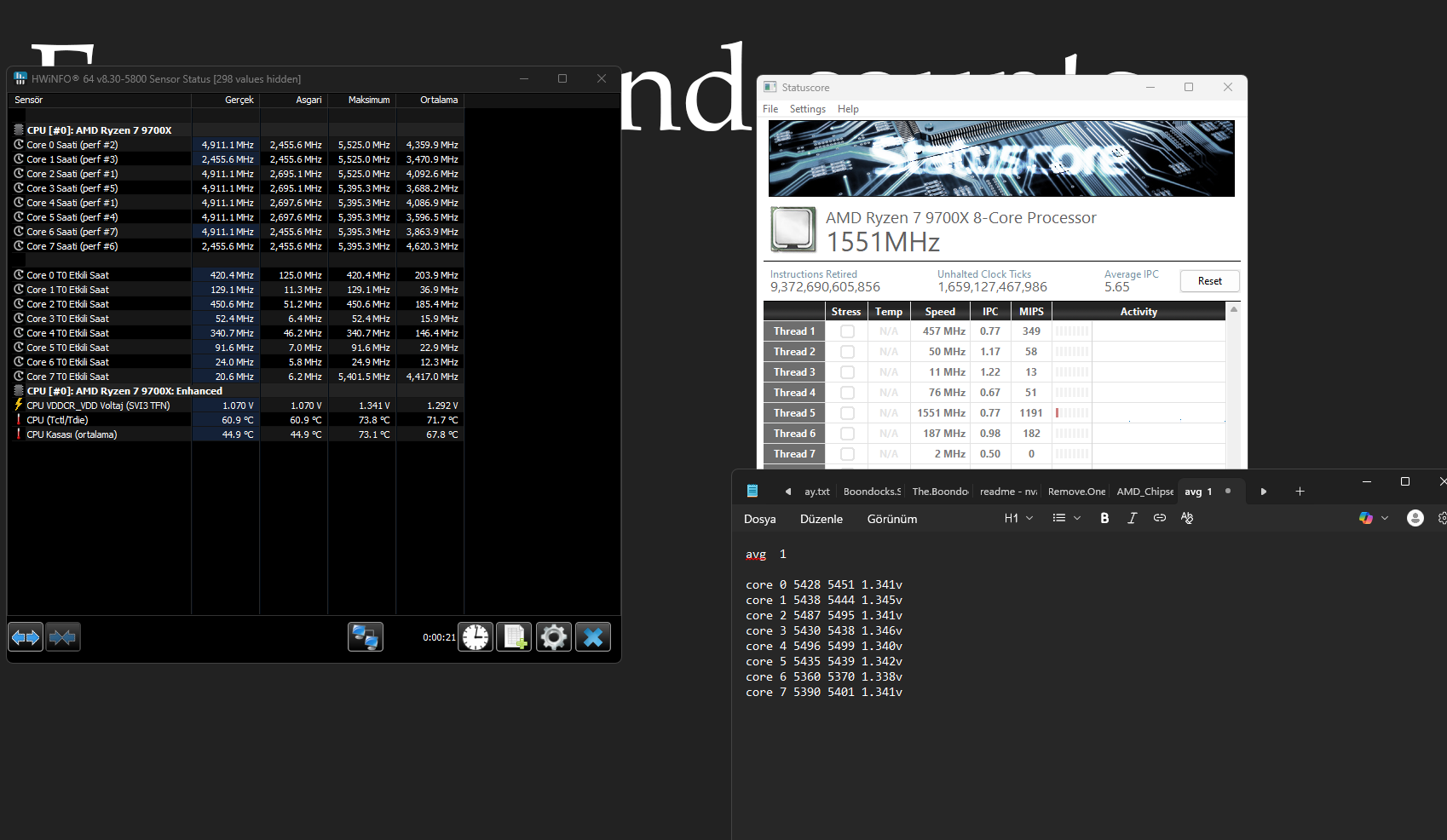

Hocam bu şekilde şuan bios ayarlarım tekrar test ediyorum. @Ayhan Dönmez
Sonuçlar böyle geldi.
Hocam testlerim bitti galiba optimum bu oluyor. Stabilite testi için hangisi en iyi olur? @Ayhan Dönmez

+100 mhz mantıklı olur mu olmaz mı? Stabilite düşer mi?
Sıcaklık spike ve genel sıcaklık sorunu tamamen düzeldi bu arada hocam sadece FPS drop sorunu yaşıyorum geçiş sahnelerinde.

Sende tek anlamadığım nokta volt ve frekanslar neden birbirinden farklı, o kısmı anlam veremedim. Videoda mesela fark ettiysen voltların hepsi aynı, volt aynı oldugu icin frekans da aynı oluyor mantıken çok sapmıyor.
Stabilite için Prime95 small test, OCCT CPU Extreme test, Aida Extreme CPU+FPU+Cache test yapabilirsin.
+100 vermekle problem olmaz, test etmen gerekli stabilliğini de, voltajların hepsini sabitlememişsin en iyi çekirdeğin hangisiyse mesela core 0 en iyi çekirdeğinse, onda hepsini sabitlemen gerekiyordu. +0 ya da +100 olması önemli değil.

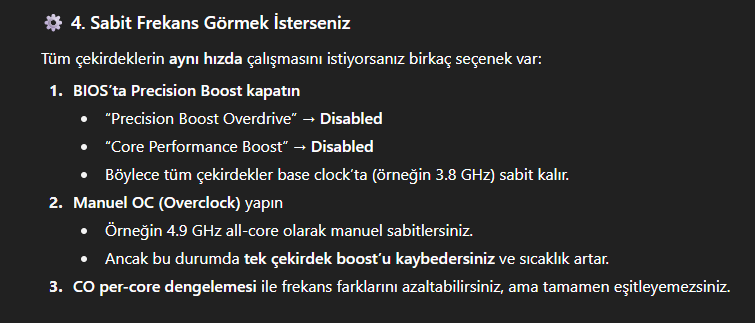

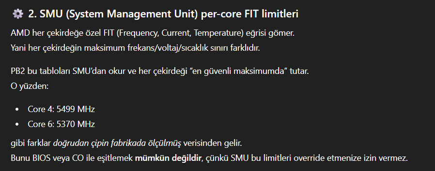

CBP veya PBO yüzünden olduğunu söylüyor chatgpt.
Eki Görüntüle 194752

Eksi değerleri artıp azaltarak ona eşlemen lazım bende hiç sorun olmadı anlattığım şekilde. Statuscore'da 2n+1 kuralı ile ilerle. Senin 0. çekirdek o programda 1 oluyor, core 0 = 1 yani orada, core1=3 core2=5 core3=7 core4=9 core5=11 core6=13 core7=15
@ryz Cekirdeklerinin statuscore'daki karsılıkları bunlar. Bunları tek tik şeklinde seçip voltaj frekansına tek tek bakıp, en iyi cekirdeğinde, yani en az volt isteyen de diğer 7 tanesini sabitleyeceksin eksi değeri artırarak.
Hocam 4. çekirdeğim 1.299v ile yüksek frekansta çalışıyor ancak diğerlerini bu değerlere düşüremiyorum istersem 40 vereyim veya optimum değerleri olan değerleri vereyim her türlü 1.3v'da çalışıyorlar. Öyleyse 4. çekirdeğimi de mi 1.3v'a çekeyim yoksa bu haliyle iyi mi? Ayrıca bazı değerleri bir iki tık düşüreceğim çünkü bazenleri fps drop yiyorum.
