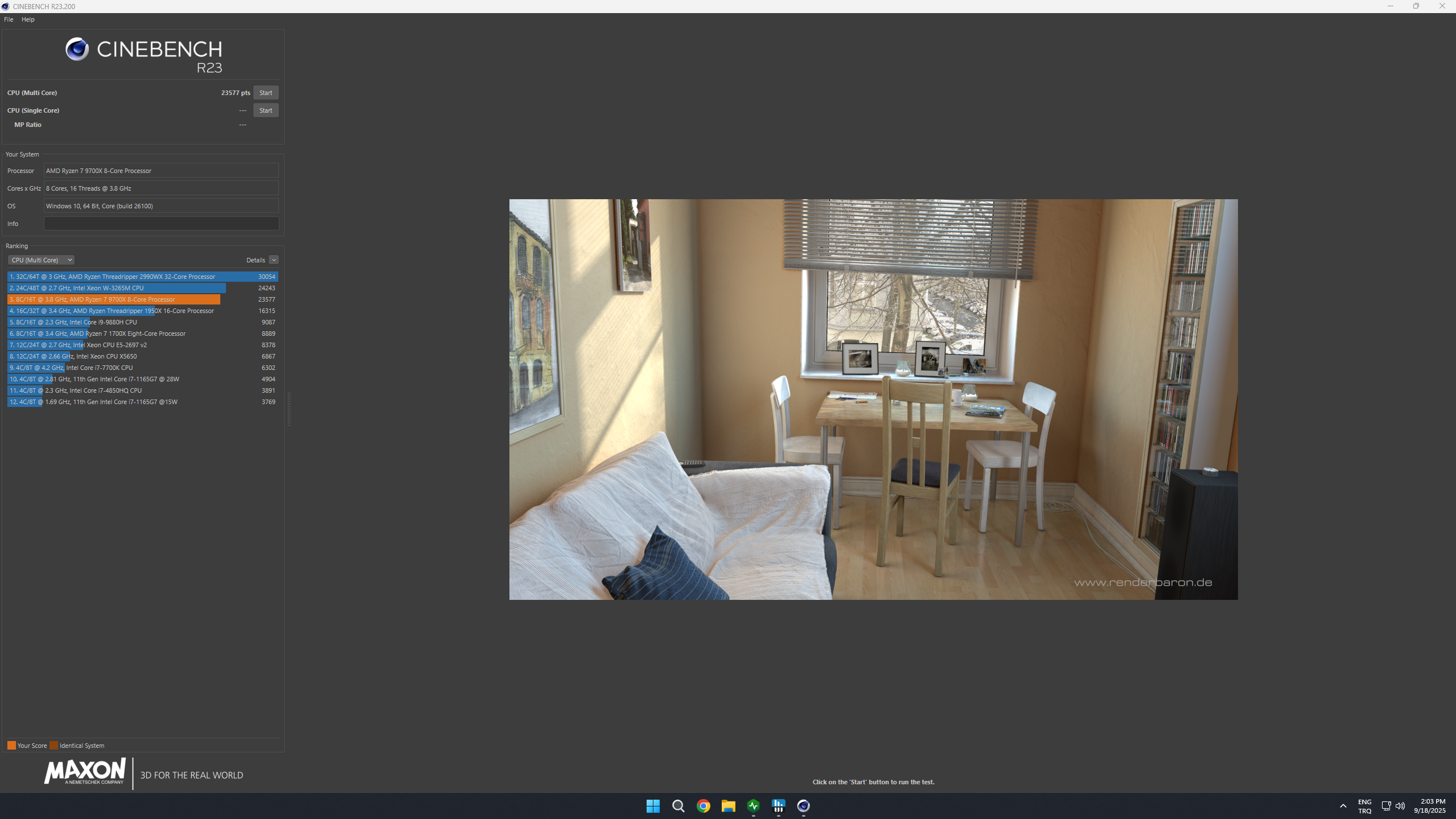

B850 EdgeTi Wifi anakartım var. 16pin güç girişi dolu kullanıyorum. Bu sebeple belki güç daha dengeli olduğu için olabilir. Veya ben Linux kullandığım için olabilir. stress ng komutları ile test ettim. Maksimumda o kadardı.

B850 edgeti Wi-Fi anakartım var. 16pin güç girişi dolu kullanıyorum. Bu sebeple belki güç daha dengeli olduğu için olabilir. Veya ben Linux kullandığım için olabilir. Stress ng komutları ile test ettim. Maksimumda o kadardı.

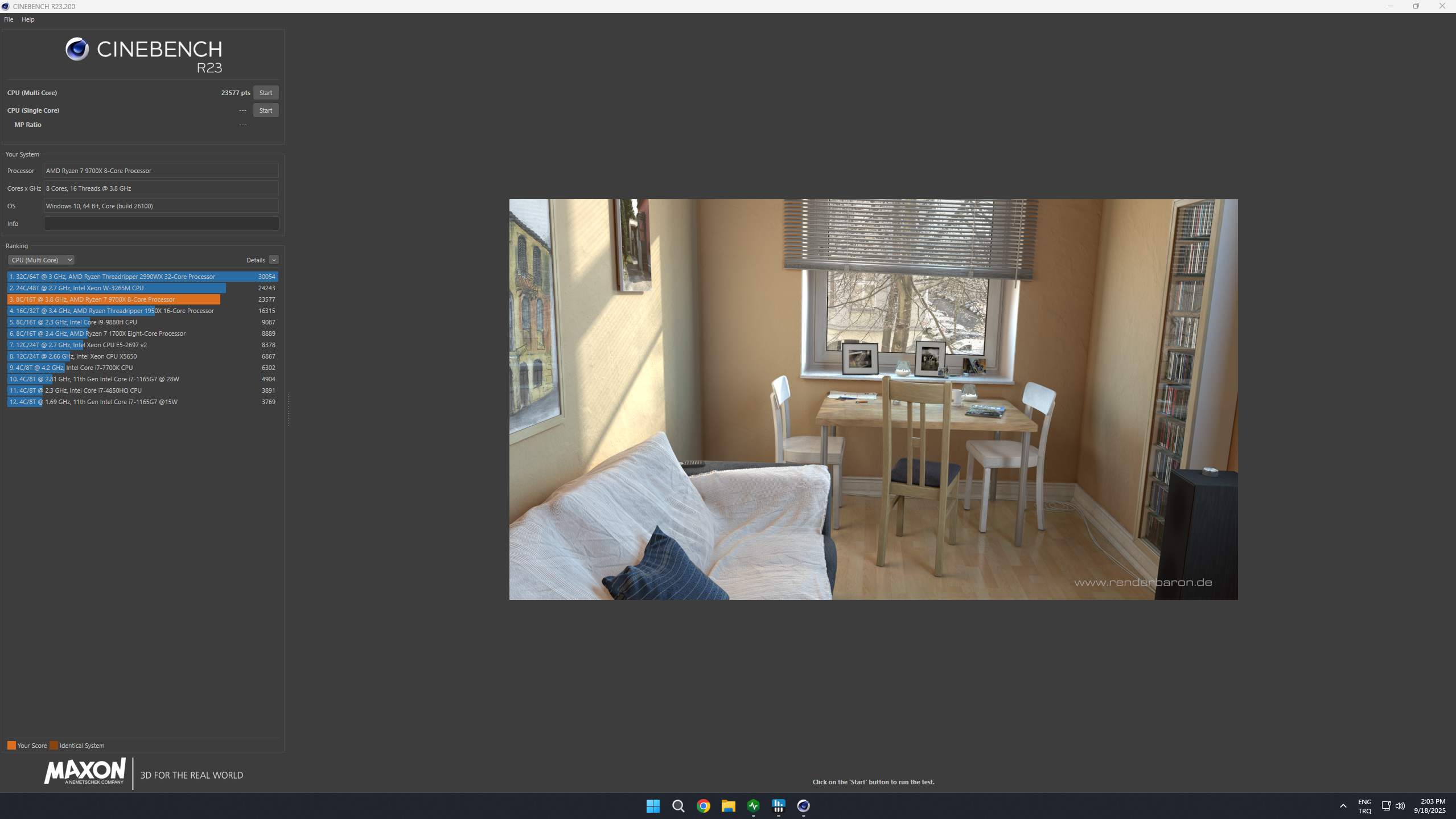

Ben Windows kullanıyorum bende oyunlarda 100W ile 142W arasında gidip geliyor. Puan da bu şekilde.
Geekbench 6 skoru alma şansınız var mı? Kıyaslama açısından daha iyi olur. Linux kullandığım için Cinebench yapamıyorum. Linux desteklemiyor. Yükteyken 100W-142W arası değil mi? Yoksa tam yükte olmadan 100W mı çekiyor?
Müsait bir vaktimde bakabilirim hocam. Yükteyken evet.
