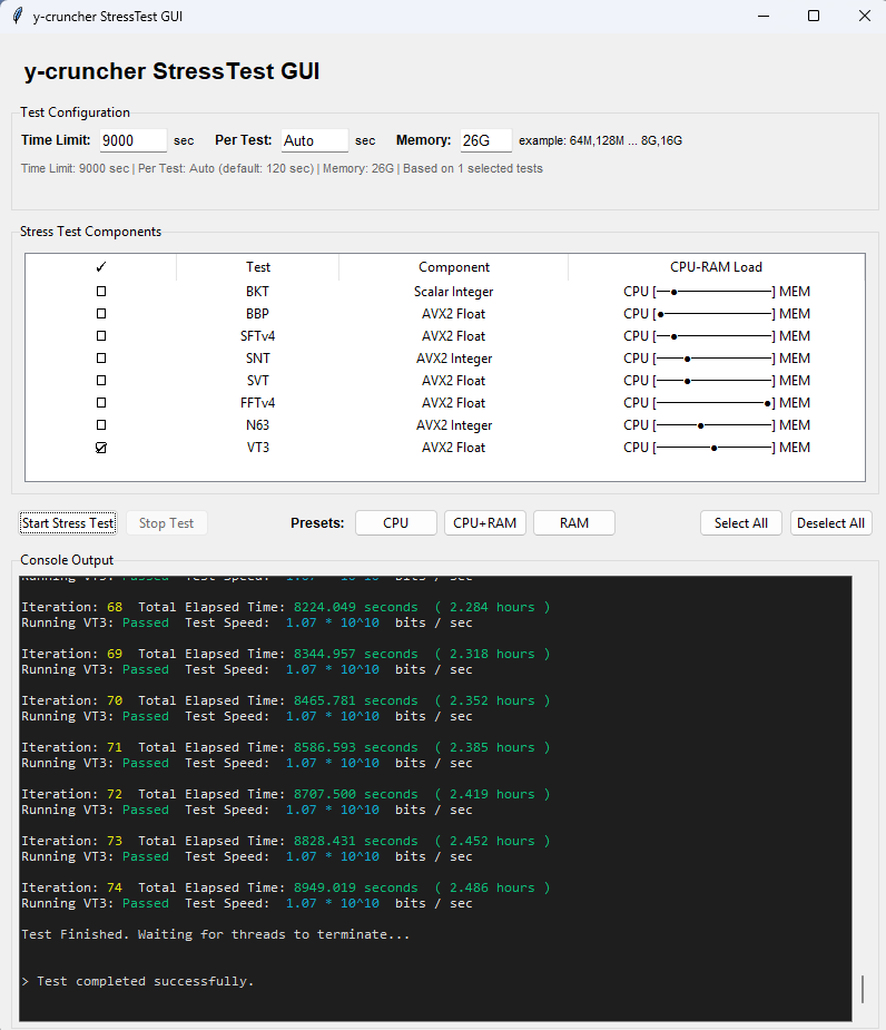

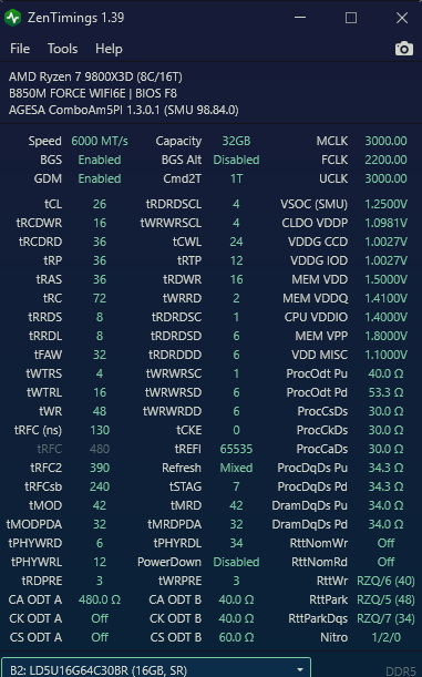

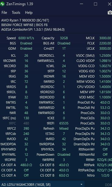

Hayırlı olsun, oyunlarda dene bakalım. Ayarlarını ve ZenTimings profilini son halini A1-B1 buraya ilet, denemek isteyen kişiler deneyebilir. Yeşil siteye de atıp görüş alırsın. :)
@demjr Gear kapatılabilirdi ama seni zorlar. Gecikme bir tık daha düşüyor kapatınca. Gaming için çok önermiyorum. Bir sorun anında ne yapacağını bilemezsin. O yüzden açık bırakıldı.
Ard 0 ve Control Line 0 var. Gear kapalıya tekabül eder.
FCLK 2000 MHz zaten 6000 MT/s'de çok geçerli değil, 2:3 oran olabilir ama 2000 MHz dip değer. 2200 MHz çip verebiliyor sende. Bant genişliği tek CCD fulleyip hem de eş zamanlı gecikme düşürtmüş oldu 2000 MHz'e göre.
