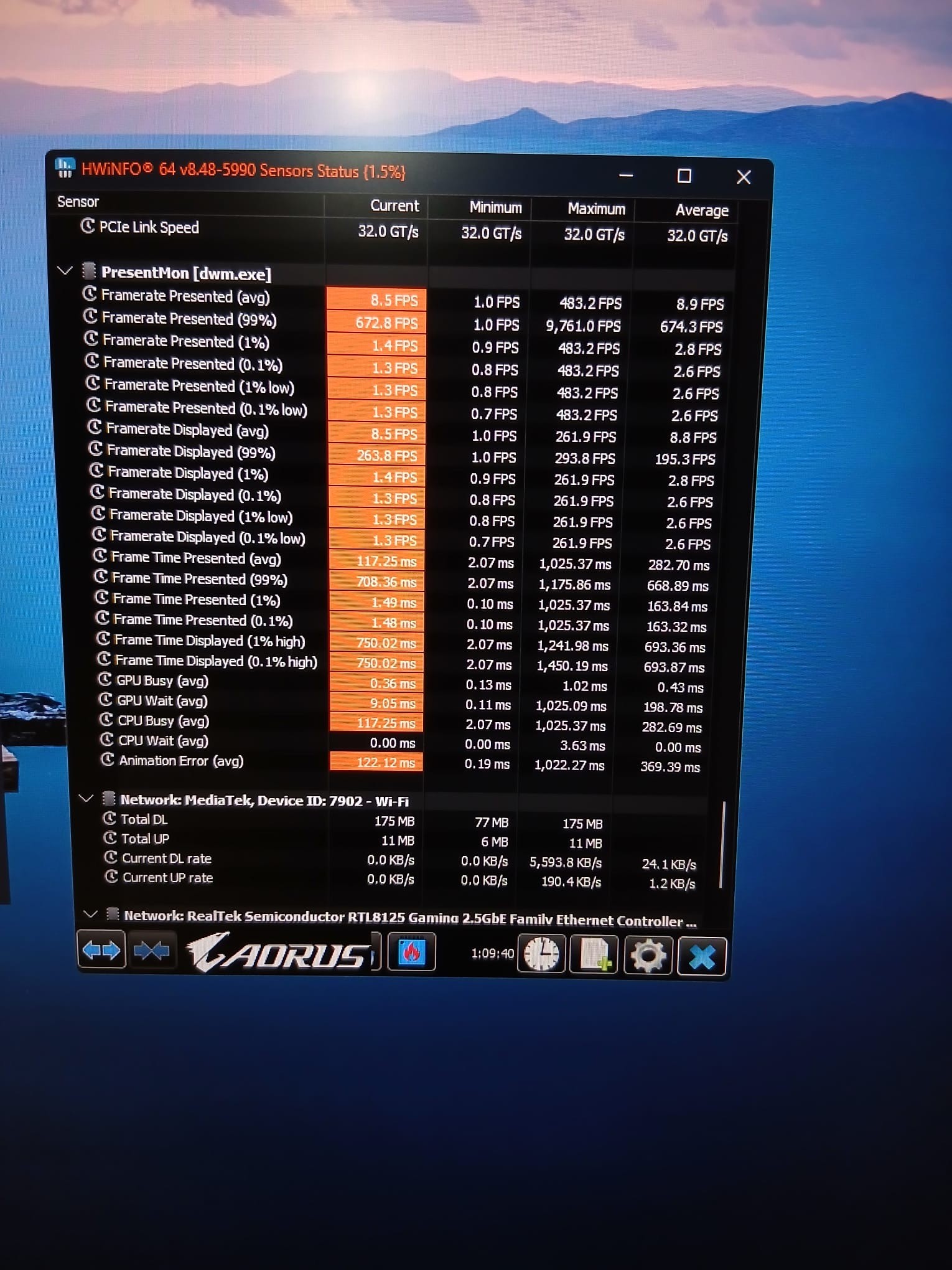

Son durum bu hocam.

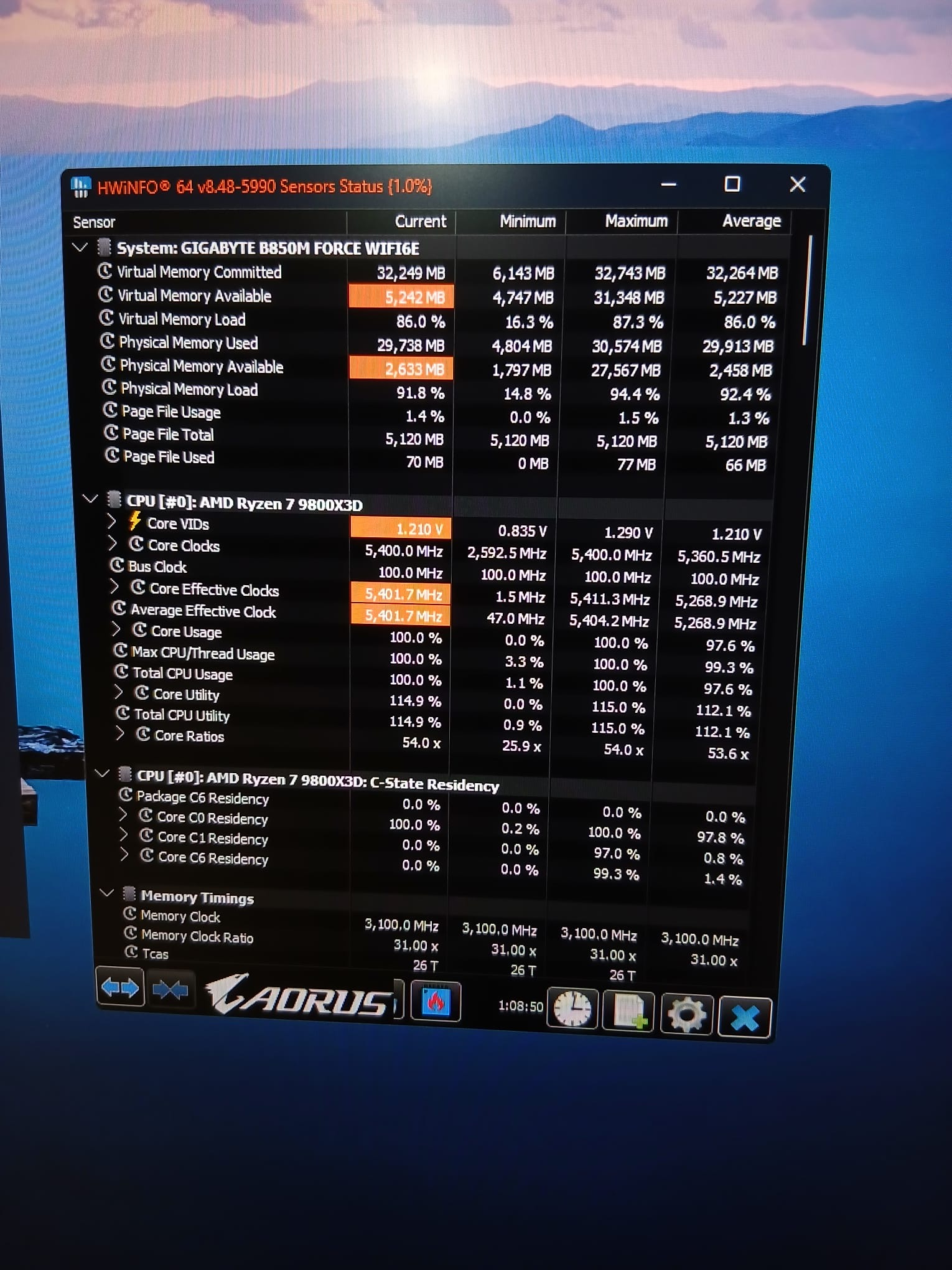

Gözüm çok yükseklerde değil abi ya 😀

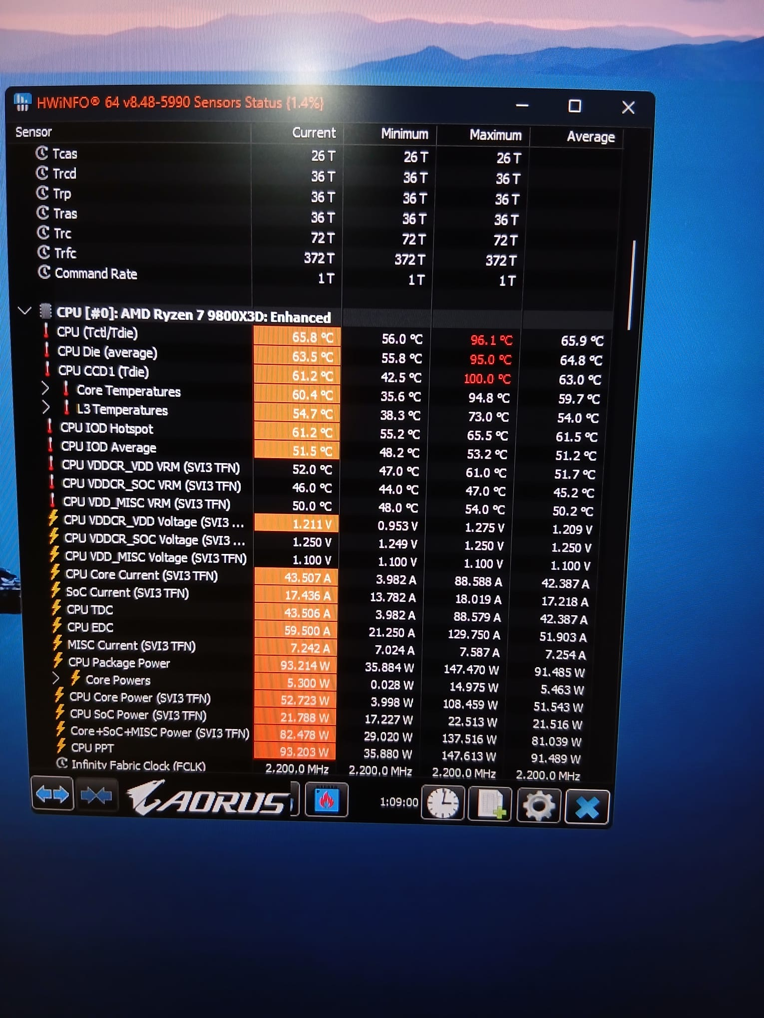

Zaten senin ayarların ile 6000/CL28 1.40V da stabilim. Nisan başından beri bir kere hata almadım.
Dediğin gibi 1 FPS artirsak başarı diye ramlare soğutma yapiyorum.
Bu havalarda stabil bir değer yakalarsak zaten başka zaman hic sorun yaşatmaz

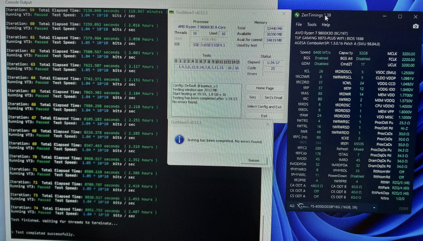

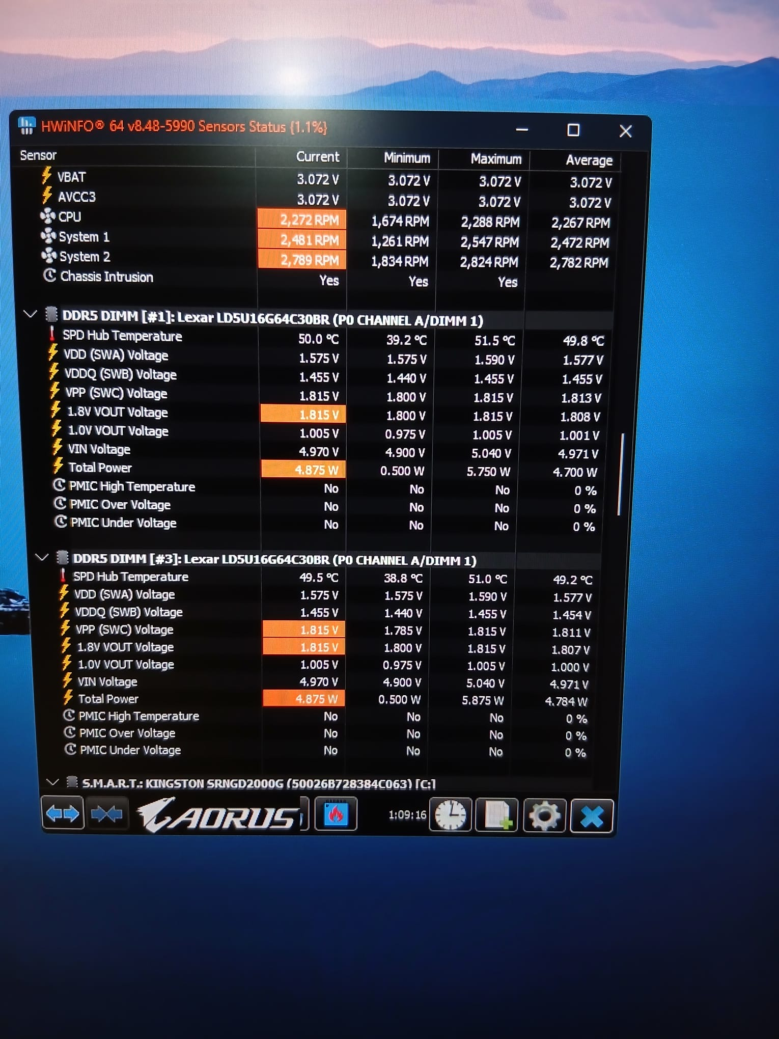

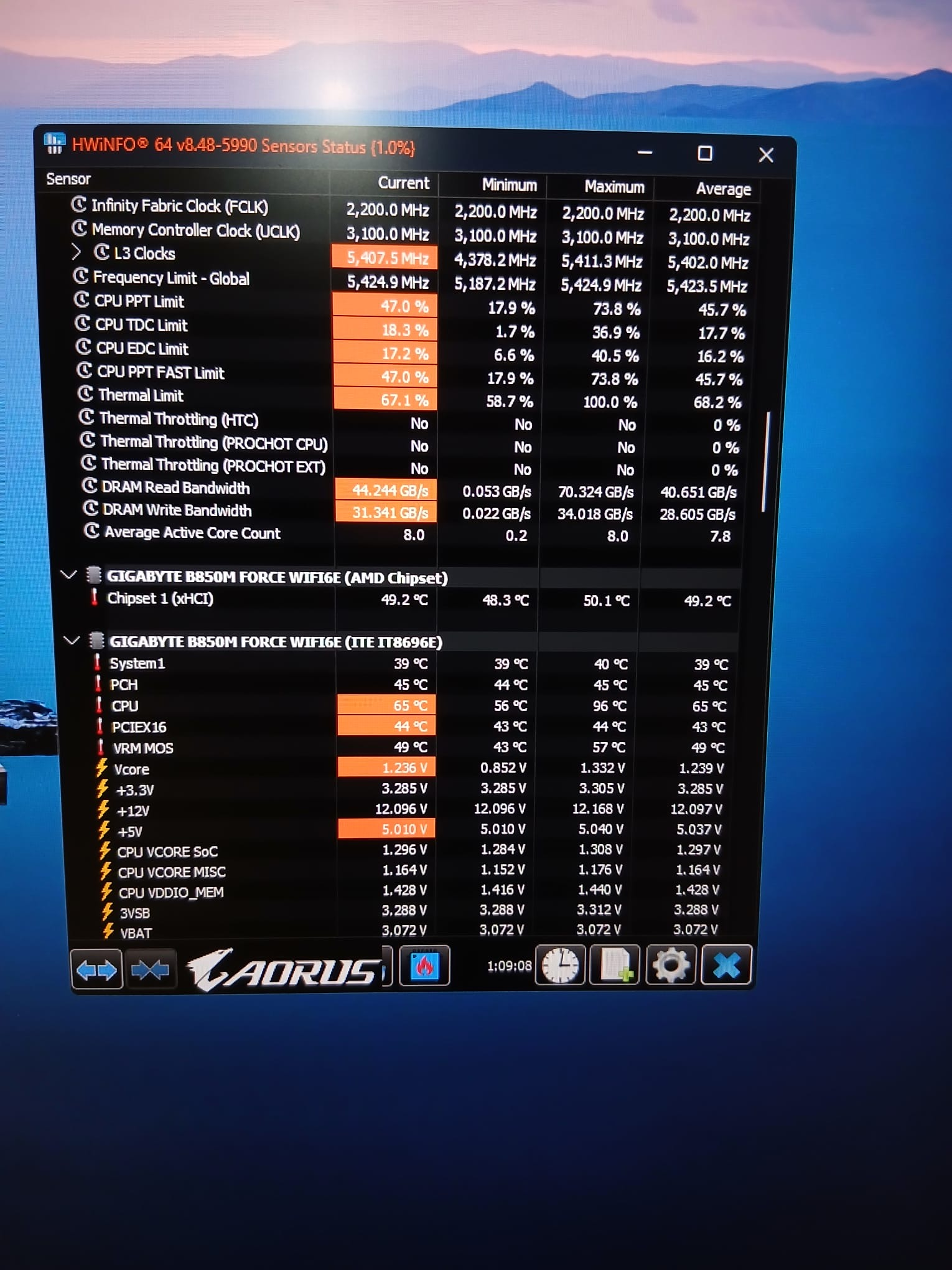

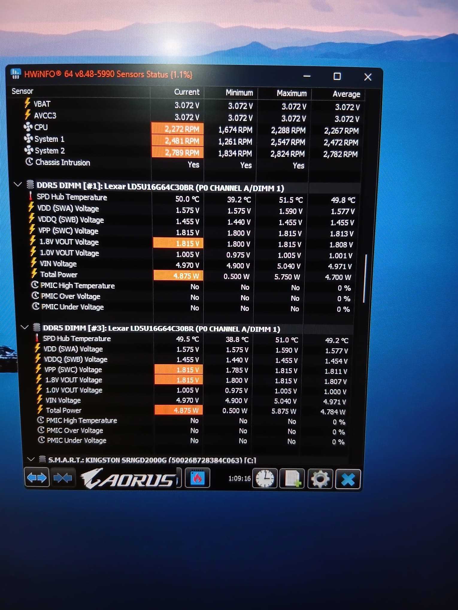

RTP sonlandığı vakit onunla beraber de bir ekran görüntüsü ilet buraya, denemek isteyenler deneyebilir. Yeşildeki gibi 6000 CL28 çakılı kalmasınlar en azından. 6400 vs. denemek yazın çok mümkün değil, sizin IOD'lar sıcak. Bu bile limit sayılır. Force'ta A-Die ile 8000-8400 MT/s açılabilir ama o da IOD'a bakıyor. Uzaktan 1:2 mod ayarlaması zor.
Hocam, yazın ve kışın stabil olan ayarı bulayim yeter. Kışın çalışıp yazın çakılmasın bilgisayar, sonra uğraşıp dururuz. 6400 biraz imkansız gibi hocam, stabiliteyi bozarız bence. 6200 CL26 baya tatmin eder bence.
Size tüm bilgileri atarım hocam, herkes faydalansın.
Yazın çalışan kışın teklemez, kışın çalışan yazın garantisi olmaz. Ağustos böceği karınca hikayesine benziyor. VSOC ihtiyacı artar yazın, aynı şekilde Undervolt -25 bırakman faydana. Kışın belki -35 stabil olur ama 2-3 derece için değmez. Senin kasa Tower zaten, o da biraz bence işleri bozuyor. Arctic'e dediğim gibi Push-Pull yapabilsen biraz daha serin çalışırdı.
Hocam, siz ne önerirsiniz ayar olarak? Ben şu an 6200 CL26 kullanmak istiyorum ama daha iyisi var diyorsanız deneyebiliriz. Ben stabilite bozulsun istemiyorum açıkcası.
Daha iyi bir ayar yok, 6400 direkt hata verir sende 65 derece IOD'da. Nitro'dan ve CL26'dan feragat etmen gerekir. 8000-8400 MT/s zaten uzaktan çok zor ve değmez.

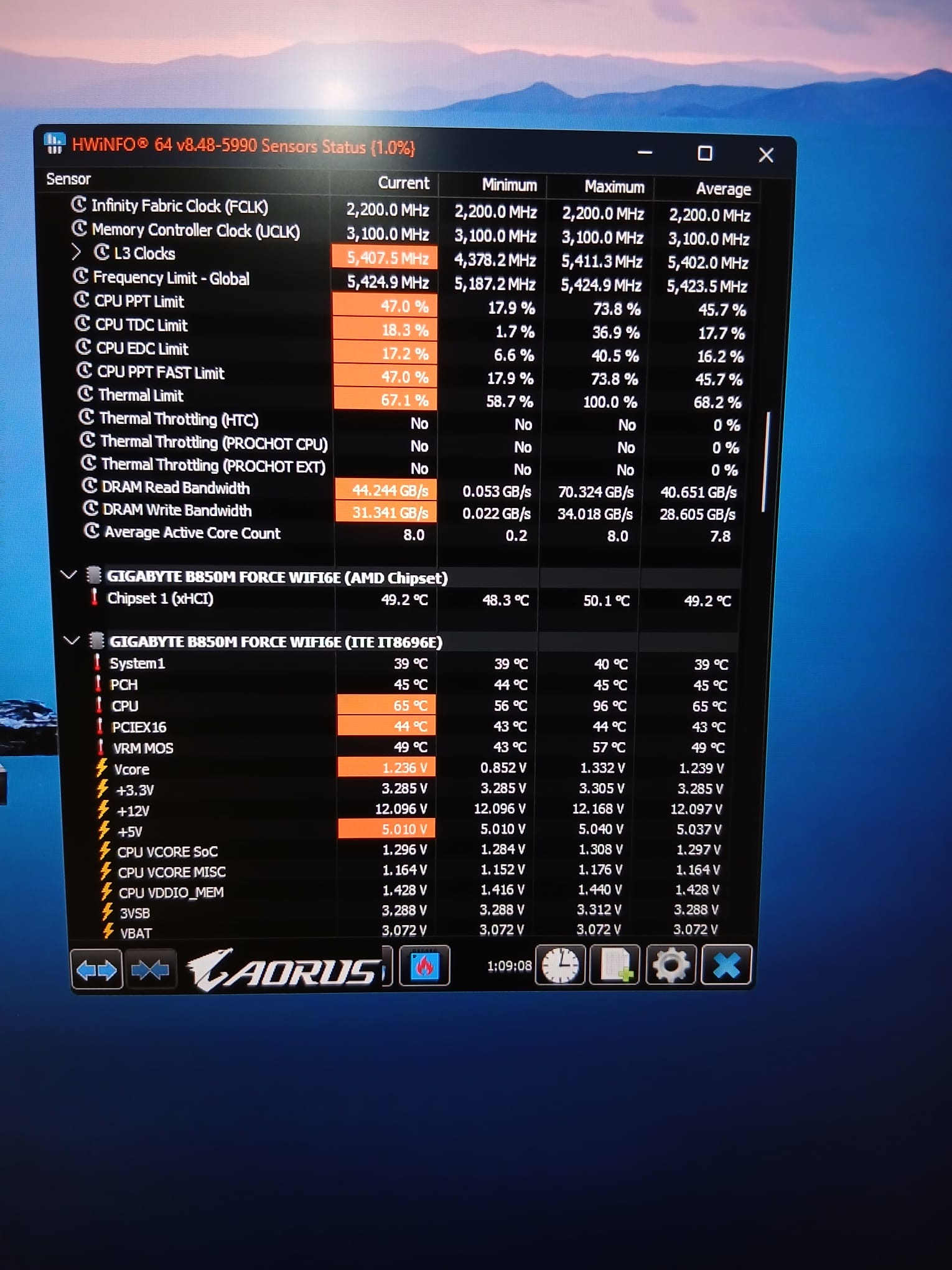

Hocam, yükte ve oyunda sıcakları gayet iyi bende. Tek sıkıntı odam ve yaşadığım yer.
Teşekkür ederim hocam, çok uğraştınız benim için, teşekkür ediyorum tekrardan

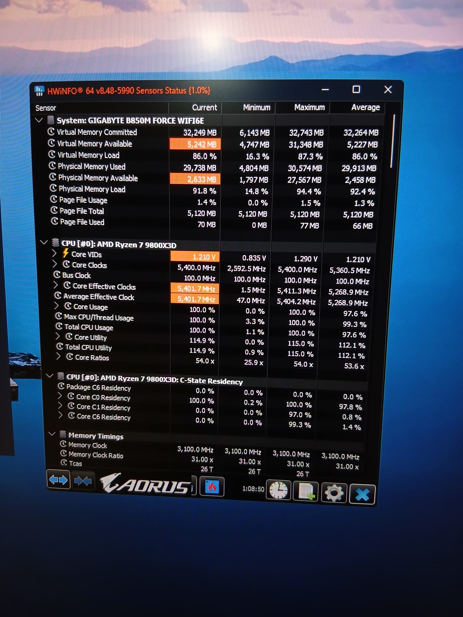

Stabil ise yeşile de atarsın yine, rehber hazırlayan arkadaşı etiketle özellikle ve görüşünü al bakalım. Merak ettim düşüncelerini. Seninle AIDA kıyaslamak isterse de tuzağa düşme, 7800X3D en az 5 ns daha düşük veriyor AIDA'da. BIOS'tan senin ona özdeş alman için Core Tunings Legacy vs. açman lazım, Gigabyte'daki adını unuttum. MSI'deki adı Latency killer. Bu ayar AIDA'da ns düşürtüyor ama oyun performansı daha kötü. Sadece AIDA için icat edildi.
@demjr NS olayında ısrar ederse de bunu atarsın kendisine. Gerekli cevabı bence alacaktır.

Hocam, bende arkadaşın görüşlerini çok merak ediyorum, test başarıyla sonuçlanırsa direkt gibi atacağım.

Hocam, bu değerlere nasıl ulaşıyorsunuz? Gerçekten çok zor bence. Cl24 açmaya çalışırken bile boot etmedi bende.
