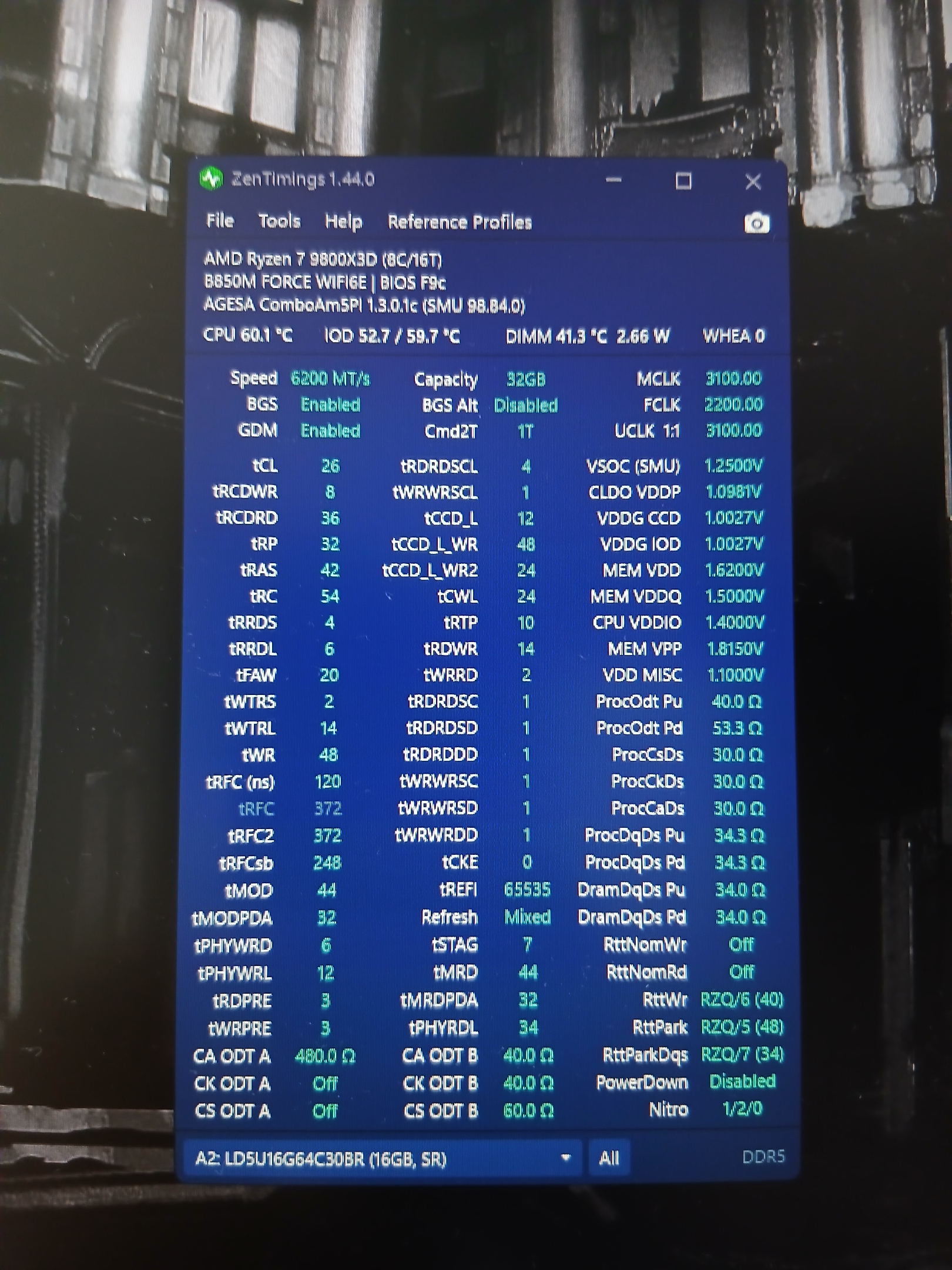

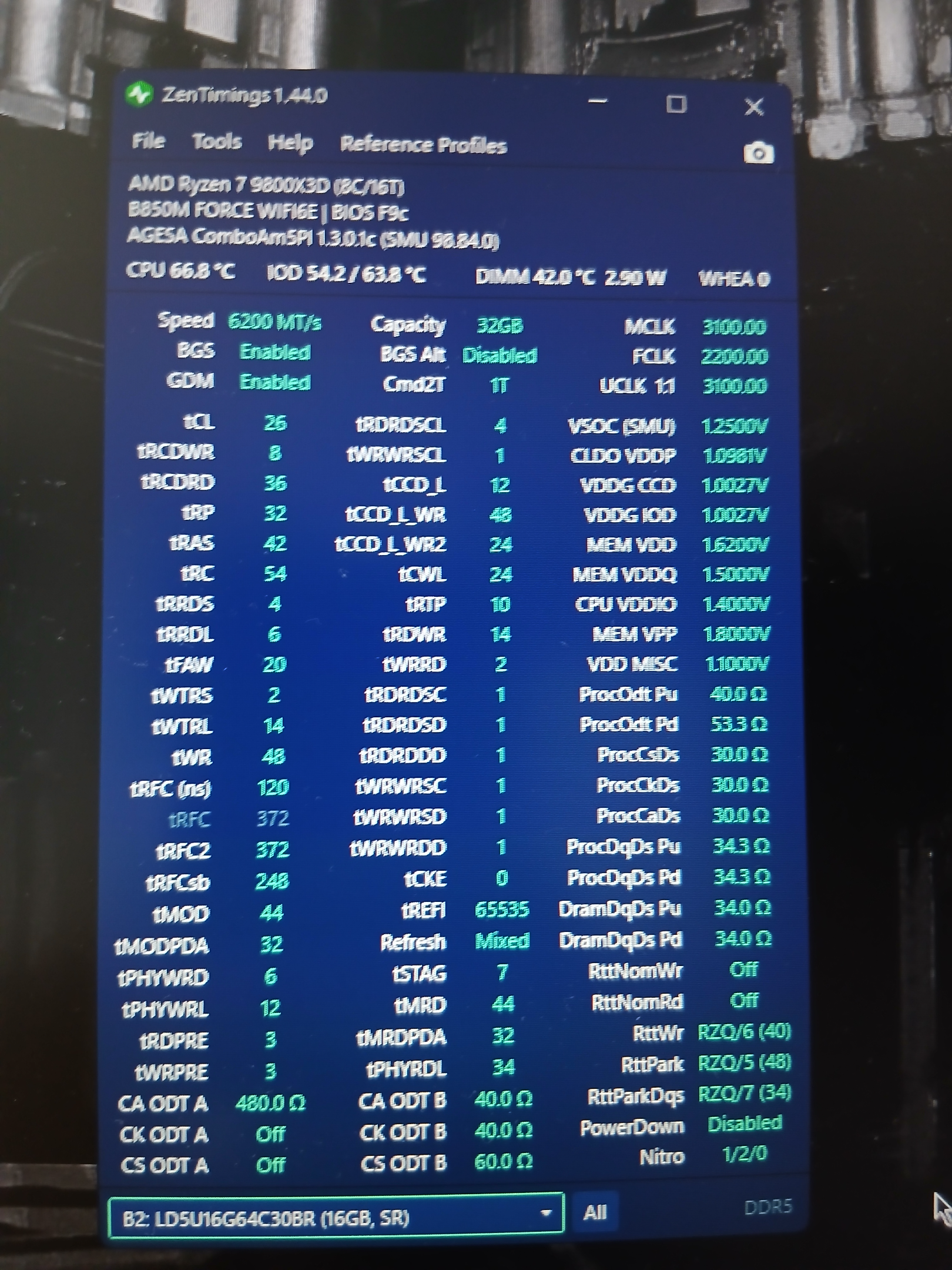

@shiiw hocam, Timing'ler şu an böyle ve Boot Failure hatası almıyorum şu sıralar. Ara ara write 95500 veriyor ama arada 97700 veridiğide oluyor. Siz olsanız wkstra olarak ne yapardınız? tWTRL 12 ve tRDWR 12 değeri Boot Failure hatasına sebebiyet verdiği için ikisini 14 yaptım ve VDDQ'yu 1.5'e çektim. tRP 30 ve tRTP 10'da hata aldığım için tRP32 ve tRTP 10 kullanıyorum. Daha ne yapabilirim bu Timing'lere? Stabilite sonuna geldim gibi hissediyorum ama varsa bir tavsiyeniz test edebilirim.
Bir tek Write değerinden şikayetçiyim. Hiç stabil olmuyor gerçekten.

Zaten yeterince tight birakmissin bence. RCDRD 35 denenebilir, ona da bakmak lazim.
FPS oyunlarinda ozellikle FPS sabitlemeni onermiyorum pek, gecikme ekliyor. VSYNC ve G-Sync'da ayni oluyor. Eger Write icin reset atmaktan sikayetciysen aRD 1 deneyebilirsin ama latency ekler biraz. @demjr

@shiiw hocam, Ardl 0 ama write 95500 mü yoksa Ardl 1 ama write 97700 mü daha iyi olur gecikme bakımından? Ben, 97700 değerini için sürekli restart atmayı sevmiyorum açıkcası, siz hangisini önerirsiniz benim için.
Ardl 0'ı 95500 kullanırım ben gecikme bakımından daha iyiyse. Write'ın düşük olması FPS'i çok etkiliyor mu?

Dedigim gibi reset istemiyorsan ArD 1 vermen lazim, gecikme etkiler yine. Mesela 6400 CL26 icin yaptigim testlerde bana 100k vermesi gerekiyor write kismini. 96K training hatali ve 100k perfect training testleri var burada. Inceleyebilirsin.

Yani, yine kesin bir sey yok bu konuda. ArD 1 deneyip bakarsin reset istiyor mu diye. Ben 1 yapinca genelde 1. boot'ta, en kotu 2.'de perfect atiyordu.

Hocam, ben Ardl 0'ı hiç reset atmadan kullanırım çünkü ard arda reset atmak biraz uğraştırıcı benim için ama eğer Ardl 1'e göre halen daha iyi gecikme sunuyorsa Ardl 0'da kalabilirim. Diyorsamız Ardl 1 sizin için daha stabil ve iyi oyun olur, o zaman Ardl 1'de kalabilirim.

Yani, her zaman train etmekle uğraşamam diyorsan 1'e al bence. Gördüğün gibi testlerde düşüyor %0.1'leri falan. Yine de 1'e alıp reset atarak denesen daha iyi olur. Tutuyor mu, tutmuyor mu diye. Maksat fikir, deneme olsun.

Teşekkür ederim hocam ama ilk önce RCDRD 35'i denemeye karar verdim. RCDRD 35 için voltajları artırmama gerek var mı ya da Ardl 1 ile aynı anda mı deneyeyim? Aynı anda denesem daha mı iyi olur avaba çünkü Ardl 1 yaptığım için boltaj artırmama gerek kalmayabilir RCDRD 35 için.

Sinirda oldugu icin denemek lazim, nokta atisi zor olur bence bu saatten sonra. VDD isteyebilir biraz RCDRD, bu halde hata alirsan 1.63, 1.64 deneyebilirsin. @demjr
