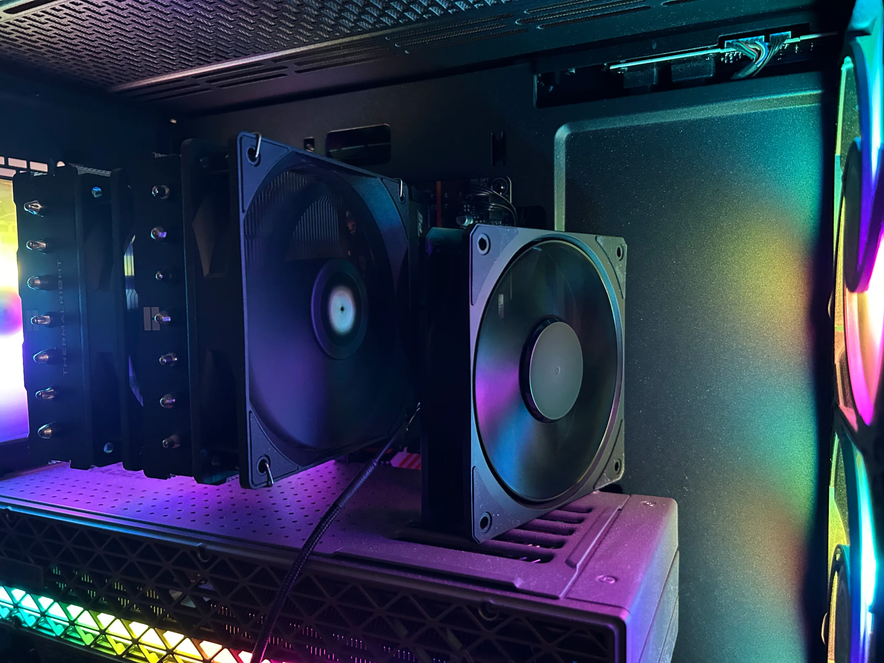

Kingston A-Die olduğunu doğrularsan alınır... M ihtimali var. Patriot için aktif soğutma şart bir de, arkadaşlar iletir. Ekran kartı üzerine Arctic P12 Pro tarzında bir fan yeterli. Aktif sirkülasyon lazım...
Patriot'larin ustu plastik oldugu icin Ayhan hocamin dedigi gibi isinmasi var, ekstra dual rank kullandiklari icin ikisi birlesince alev topuna donuyor fansiz.
Sogutma ornekleri:
Kule tipi kullaniyorsan ve onunu kapatiyorsa son fotograftaki gayet ideal, o bile kucuk dursa dahi cok onem arz ediyor. @welkin
Patriot'larin ustu plastik oldugu icin ayhan hocamin dedigi gibi isinmasi var, ekstra Dual rank kullandiklari icin ikisi birlesince alev topuna donuyor fansiz.
Sogutma ornekleri:
Eki Görüntüle 273278Eki Görüntüle 273279Eki Görüntüle 273280

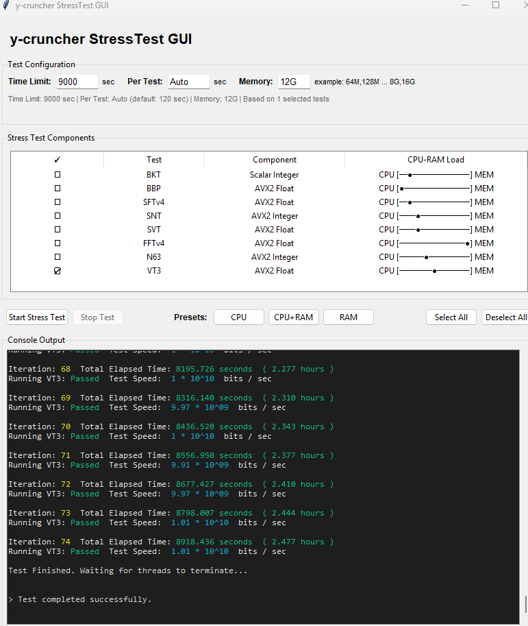

Hocam test bitti şu an, hatasız.
RAM aldığımda soğutma işini de hallederim bunlara bakıp. Bende sıvı soğutma var, kasa da geniş, bol yer var.
Bu testten sonra ne yapmam gerek?
İşlemci açısından sanırım -30'da problem çıktı, -25'te çıkmadı.

Hocam test bitti şu an, hatasız. RAM aldığımda soğutma işini de hallederim bunlara bakıp. Bende sıvı soğutma var, kasa da geniş, bol yer var.
Bu testten sonra ne yapmam gerek? İşlemci açısından sanırım -30'da problem çıktı, -25'te çıkmadı.
Bu sekilde birak, -25, -30 aman aman fark yok. Yine Kingston alirken Ayhan hocamin dedigi gibi ciplerden emin olun. Samsung bilgim yok.
Sogutabileceginizi dusunuyorsaniz Boost Clock denenebilir. -30 CO ve +200 mhz kullaniyorum. +100 baslayabilirsin denemeye.
Sogutabileceginizi dusunuyorsaniz Boost Clock denenebilir. -30 CO ve +200 MHz kullanıyorum. +100 baslayabilirsin denemeye.

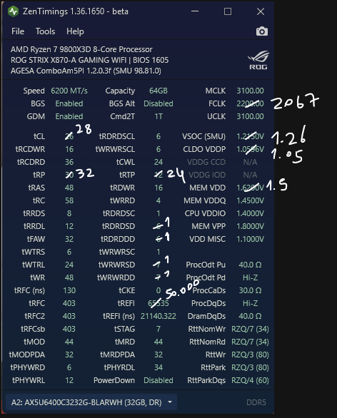

hocam ramler sorunsuz kendi sistemime taktım şimdi biraz sizin dediklerinize göre giricem biostan zentimings ss i atarım buraya değiştirmem gereken olursa yardımcı olursanız sevinirim. @Ayhan Dönmez
@Ayhan Dönmez her şeyi aynı yaptım tcl28 değil 30 denedim hatta ama dondu ekran
İkinci elden mi almıştın? ZenTimings 1.43'ten ilet DIMM telemetri ve All kısımlarını... Oradan bakmak lazım, düz EXPO açıp iletirsen daha iyi.
