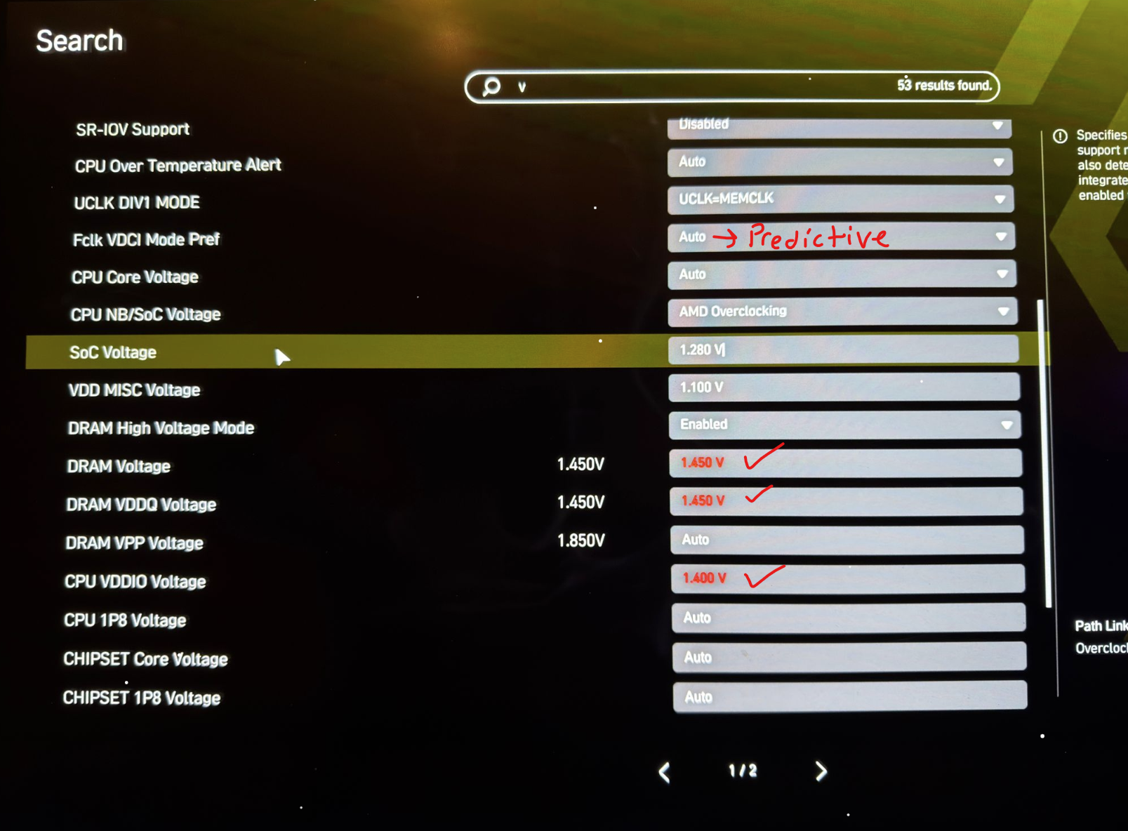

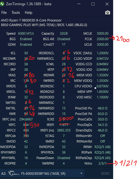

Sonu 20m ile bitiyorsa boş yere deneme tRFC'yi. H16M sendeki. Bu modül A-Die çıkması imkansız zaten, çok düşük oranda yani. 1.35'te bunları dene 2100 FCLK ile o zaman. Konu sahibinin ayarlarından çok farkı yok, onunki gibi ayarlamış olacaksın.
Eki Görüntüle 213474
Hiç boot sorunu yaşamadan yaptım ama bayağı ayar; 2100’de çalışır büyük ihtimalle. Sağlam kit çıktı, işlemci IMC iyi herhalde. EXPO 6000 mi olacak böyleyken? CL30 mu? 😊 Benim Nitro 1/2/1’di, yanılmıyorsam zaten.
İşin ucu açık, 6600 açamazsın 2 DPC kartta. Max limit 6400 şu anda. Unicorn ise 6600 2233 açıyor. Bir de delid olmadan zor uzun vade stabillik. 6400 bile yazın patlar. 3D IMC'leri çok iyi değil. Tamamen silikonla alakalı ama 6000-6200 kalmak mantıklı. 2:1 mod zaten normal kullanıcı asla açıp kullanamaz, stabil edemez. O direkt uzman modu AM5'te.
EXPO açık ya, FCLK 2100 yapınca sorun olmayacak mı hocam? MCR de açık mı kalacak?
Eki Görüntüle 213372
@Ark VDD IO'da sorun yok, program yanlış okuyor MSI kartları. Şu ayarı Predictive yaptıktan sonra 2200 FCLK deneyebilirsin. Bir de senin Nitro kısmı 2-3-1'di, onu 1-2-1 deneyebilirsin ekstra. Eğer stabilse 2200 FCLK ve 1-2-1 Nitro kullan. Stabil değilse ya da boot etmezse şu anki haliyle kullan.
Yaptım ayarları hocam. Testte de sorun çıkmadı yine. Boot da sağlam. Teşekkürler bilgilendirmeleriniz, emekleriniz için :)
EXPO üzerine FCLK ve zamanlamaları gireceksin zaten, manuel yapmana gerek yok. MCR açık kalabilir, iGPU kapalı kalacak.
Hocam, şimdi deneyeceğim; siz normal 510 girmişsiniz ya, ben 420 denesem mi demiştim. H16M için 510 zaten normal değerler. DRAM speed 6000 seçili, ben de onu auto mu yapayım? FCLK 2100 girince 6300 mü oluyor o? Başka önemli bir nokta var mı? CL30’u ellemiyorum ayrıca.
Benim verdiklerimi uygula sadece. H16M için 480 yapabilirsin 6000 MT/s'de ama aktif soğutma yoksa hata verdirebilir. Stabilse 480 kalır tRFC.
Tamam, üçünü de 510 deniyorum o zaman. Zaten volt vermeden CL28 yapmak zordu sanırım. DRAM speed’i de 6000 bırakıyorum.
CL28 1.4-1.45 VDD arası ister, 1.35'te bu zamanlamalarla CL30 yaparsan yine iyidir. Bu da stabil olmayabilir. Tek voltaj isteyen CL değil.
