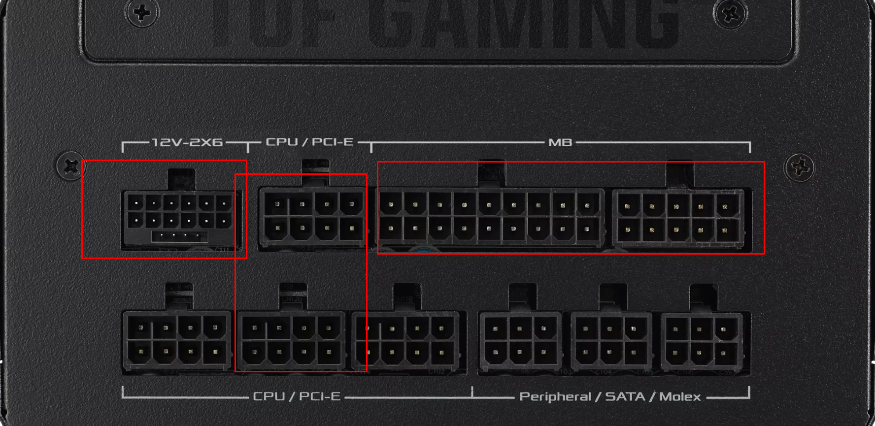

Ekran kartı, CPU ve 24 pin için bunları kullanırsın. Ekstra kasa fanları için Molex veya SATA gerekebilir, onu görmeden tam bilmiyorum.
Eki Görüntüle 278255
