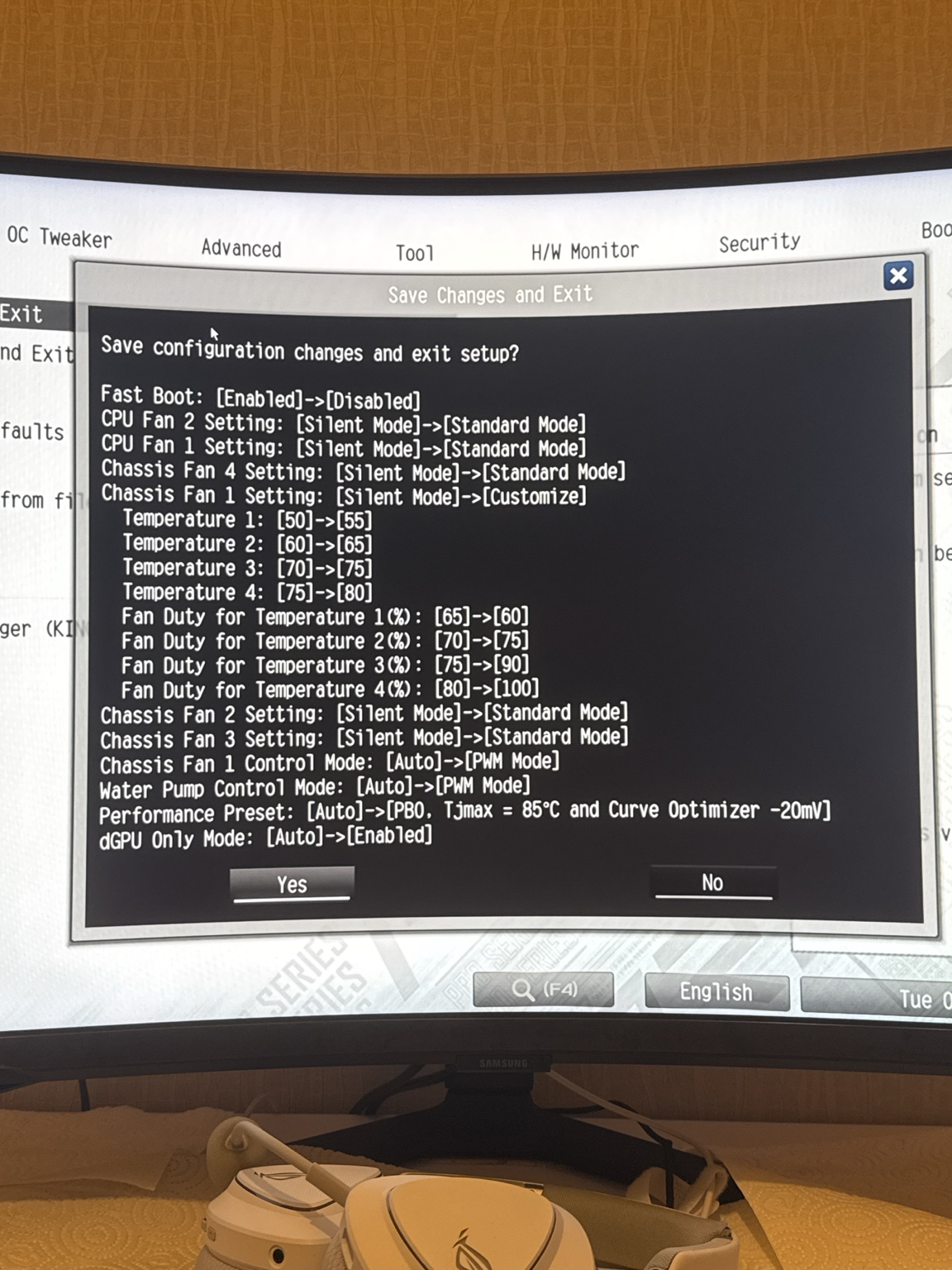

Arkadaşlar merhaba. Bu çöp oyunu yıllar önce bırakmıştım ama kardeşim rica ettiği için yüklemek istedim. Beraber girecektik. Yani her oyunu hatasız açan bilgisayar bu oyuna gelince çuvallıyor. LoL'de falan da sorun yok bu arada. Valorant'ta sadece sorun. Daha oyunu yeni yükledim. Eğitim moduna atıyor. Orada 15-20 saniye geçirdikten sonra ekran falan donuyor, hiçbir tepki yok. Sonrasında da sesler gidiyor. Bilgisayar kullanılmaz hale geliyor ve ben de mecbur yeniden başlatıyorum.
Biraz araştırdığımda XMP ile ilgili bir sorun olduğunu okudum. Benim RAM'ler 64 GB 6000 MHz Patriot. XMP falan da açık değil, DDR5-5600 MHz ayarında. BIOS'tan kendim değişmiştim. UCLK=MEMCLK falan RAM kısmı. İşlemcim 9800XD, ekran kartı ise 9070XT. Yaşadığım sorun da aynen yukarıdaki gibi. Vanguard'ı sil yükle yaptım, oyunu yönetici olarak çalıştırdım yine değişen bir şey yok.Aşağıda da olay görüntüleyicisinde bilgisayarı kapatmak zorunda kaldığım süre içerisindeki hata raporlarını atıyorum;
Ayrıntılar kısmında kolay görünüm sekmesinde yazan yazı aynen şu:

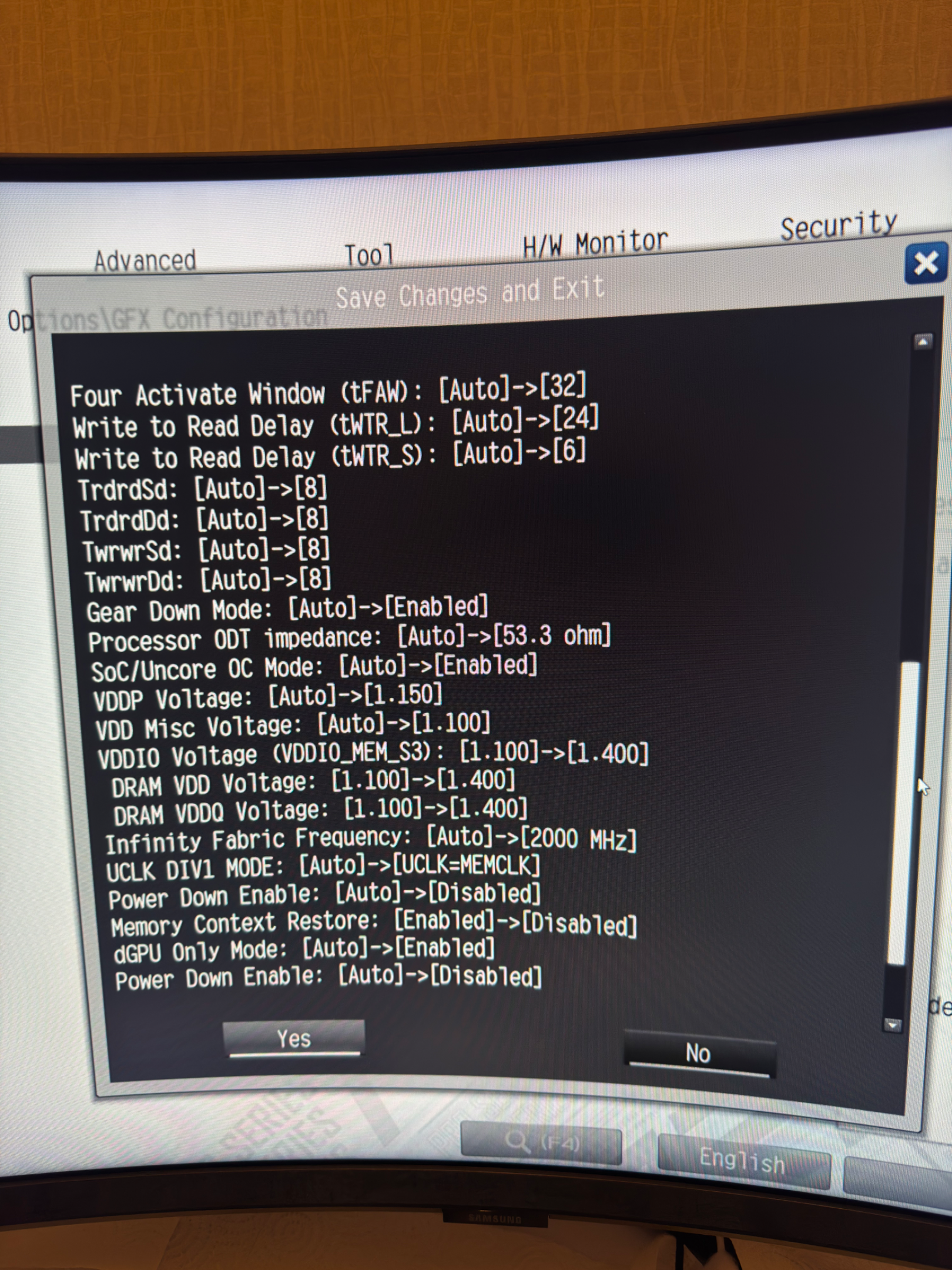

Yazılımsal, Driver ve OS kaynaklı problemleri bir kenara bırakırsak ben size 2x32 GB DR modüller için AM5 rehberi ileteceğim, onu uygulamanızda fayda var. Sorunu çözebilir, Valorant'ı RAM stabilite testi olarak kullananlar mevcut. RAM'e hassas bir oyun, denemekte fayda var. Size BIOS optimizasyonu gerekebilir, BIOS güncel değilse güncelleyin. Oyun kaynaklı ya da diğer yazılımsal sebepleri dışlayarak bu önerileri sunuyorum, şans verip deneyin. 6000 MT/s 1:1 mod 2x32 GB ayarlayıp stabil edin. Clear CMOS işlemi gerçekleştirin ve stok ayarlarda tekrar bakın. GPU'yu da aynı şekilde stok, Default ayarlara çekin Radeon App'ten. Curve Optimizer ya da DRAM alakalı aplikasyon çökmesi gerçekleşebilir, bu mümkündür sürücü haricindeki problemler dışında. Driver'ı Downgrade edip deneyebilirsin DDU ile güvenli modda sildikten sonra. Deneme yanılma olmadan sendeki sıkıntıyı çözmek açıkçası çok mümkün olmaz.
Bu rehberi takip edin, AM5'e özeldir ve bu sistemlerde uygulanması elzemdir. Integrated Graphics ve Fast Boot BIOS'tan kapatın, Bank Refresh Mode Normal çekin ve üzerine EXPO açıp rehberdeki ayarları girin, sonrasında kaydedip çıkın. Stabilite testleri vs. İlgili kısımda bahsedildi. DRAM, Curve Optimizer, sürücü, OS ve oyunun kendisi kaynaklı yazılımsal problemler mümkündür. Deneme yanılma yöntemiyle ancak çözülebilir. Valorant harici hiçbir oyunda sorun yok ise oyunun kendisi de sorunlu olabilir, ayrıca RAM'e de hassastır dediğim gibi. 6000 MT/s 1:1 mod (UCLK=MCLK) ayarlaması sonucu tekrardan göz atın.

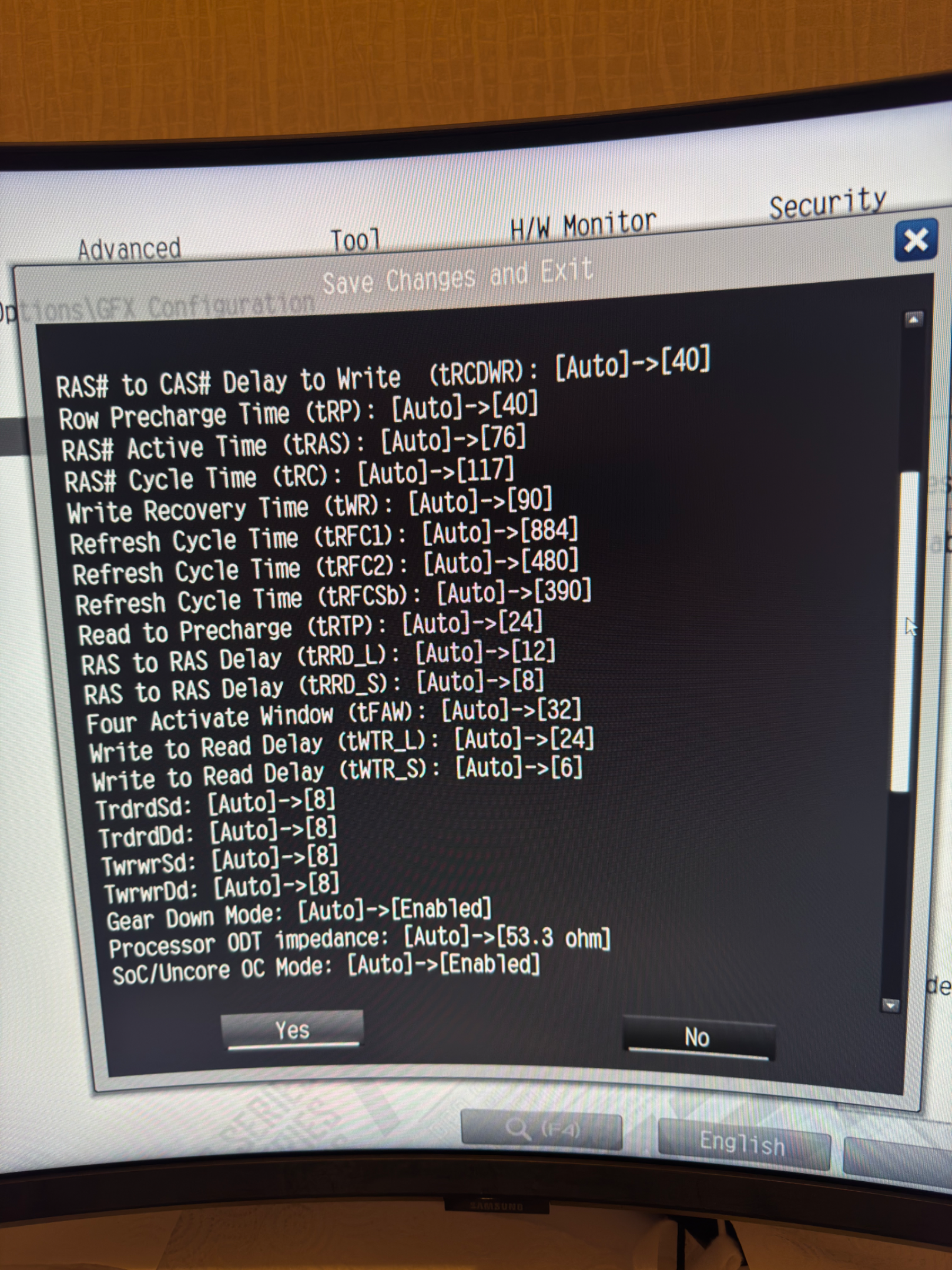

Bahsettiğiniz durum DRAM tarafına işaret ediyor, Valorant'ı da hesaba katınca ihtimal dahilinde. Çok sınırda ise bu oyun problem çıkartıyor diğer oyunların aksine, RAM'e çok hassas. O rehberi uygulamanda fayda var, ASRock AM5'te şu an için önermiyoruz. BIOS son sürüme güncellediğinizden emin olun, bu kartlarda PBO ve VSOC ile alakalı birtakım sıkıntılar sonucu X3D burn hadiseleri mevcut.
Rehberi uygulayayım o zaman. Ama sanırım gece gece biraz da uykunun etkisiyle dediğinizi tam olarak anlayamadım. Önermediğiniz şey ne tam olarak? Rehberdeki ayarları yapmak mı?

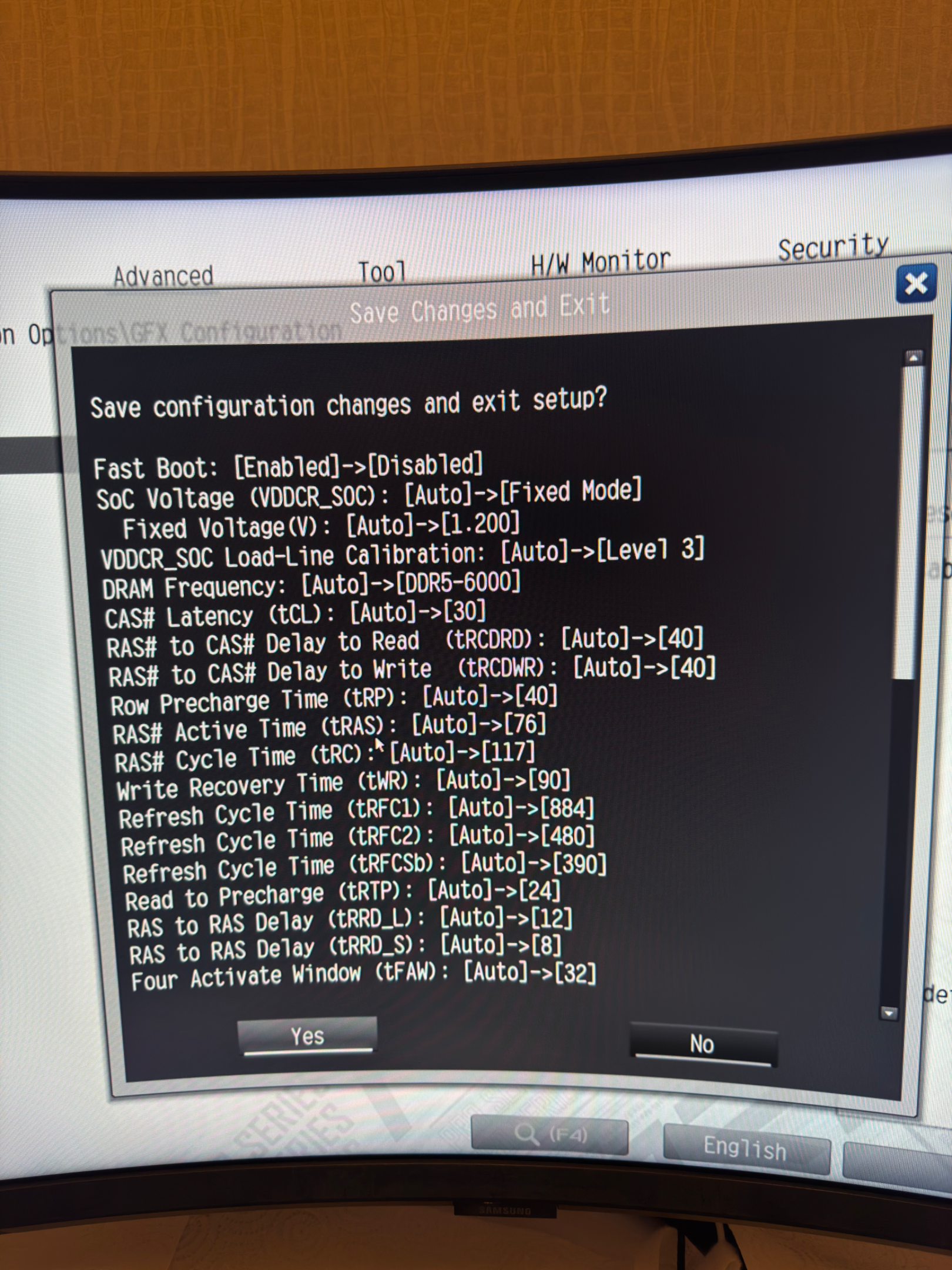

Hocam bir de rehberde baktım da hazır ayarlar var sanırım MSI, ASUS veyahut Gigabyte için. Benim set tam olarak şu şekilde;
Patriot Viper Venom 64 GB 6000 MHz CL30 (2x32) / ASRock RX 9070 XT Steel Legend / ASRock X870 Pro RS WiFi / AMD Ryzen 7 9800X3D.
Bunlar için bir manuel tuning ayarı var mıydı?

Şu an için AM5 ASRock kartlarda BIOS olarak son sürüme güncel olduğunuzdan emin olun, eğer Beta mevcut ise bir önceki sürüme kurun. X3D burn sorunları vardı bu kartlarda, anlık voltaj dengesizliği ve Spiking denen voltaj sıçraması neticesinde aralıklı olarak bu sorunlar gündemdeydi. Sonrasında AGESA ve BIOS Update ile bu sorunun önüne geçildi, o açıdan eski sürümde durmayın. Dediğim şekilde en güncel sürüm hangisi ise ASRock özelinde o sürüme geçiş sağlayın.
Rehberde 6000 CL30 için ayarları geçirebilirsin, 1:1 mod UCLK=MCLK olarak uygulamanda sakınca yok. AGESA 1.3.0.1 en güncelidir, ona geçin mümkünse. Integrated Graphics ve Fast Boot kapatın. Memory Context Restore, Power Down tercihen kapalı kalsın. Bank Refresh Mode Normal kalacak Patriot için, bu elzem. Bir de rehberde bahsedilen Nitro ayarları var, bu kısımda Burst 1x-1x ve DFE Bias 0-1 bırakabilirsin. Stabilite artışı verecektir. SD-DD timing'leri ise 1 bırakmayın, 8 bırakın. Onu da ilgili kısımda görseller eşliğinde bahsettim.
Her şeye rağmen düzelmezse sonra diğer seçeneklere bakmak lazım. Sizde zaten EXPO açılamıyor, ilk şüpheli benim gözümde o. Valorant'ın kendisi sorunlu bir oyun olsa da 5600 1:1 sınırdaysa sendeki aplikasyon çökmesinden sorumlu olabilir. Denemek lazım, rehber uzun gibi görünse de aslında uygulaman gereken adımlar sadece 10 adet görselden ibaret. ASUS anakartlara özel ayarlar kısmından uygulamaya başlaman iyi olur. Stabilite testleri gerekecek, sonucu iletirsiniz.

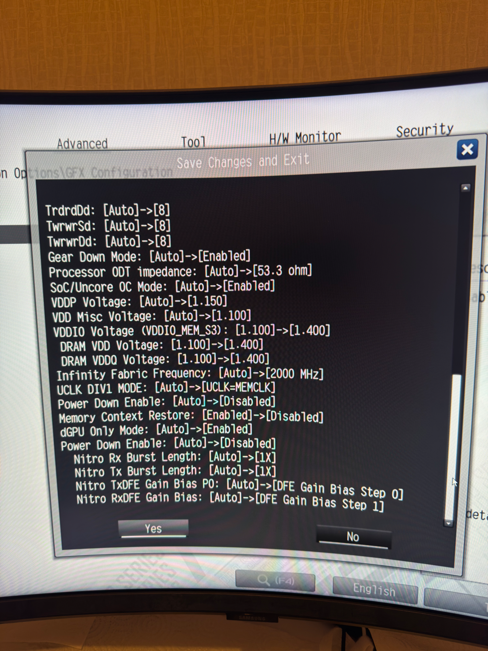

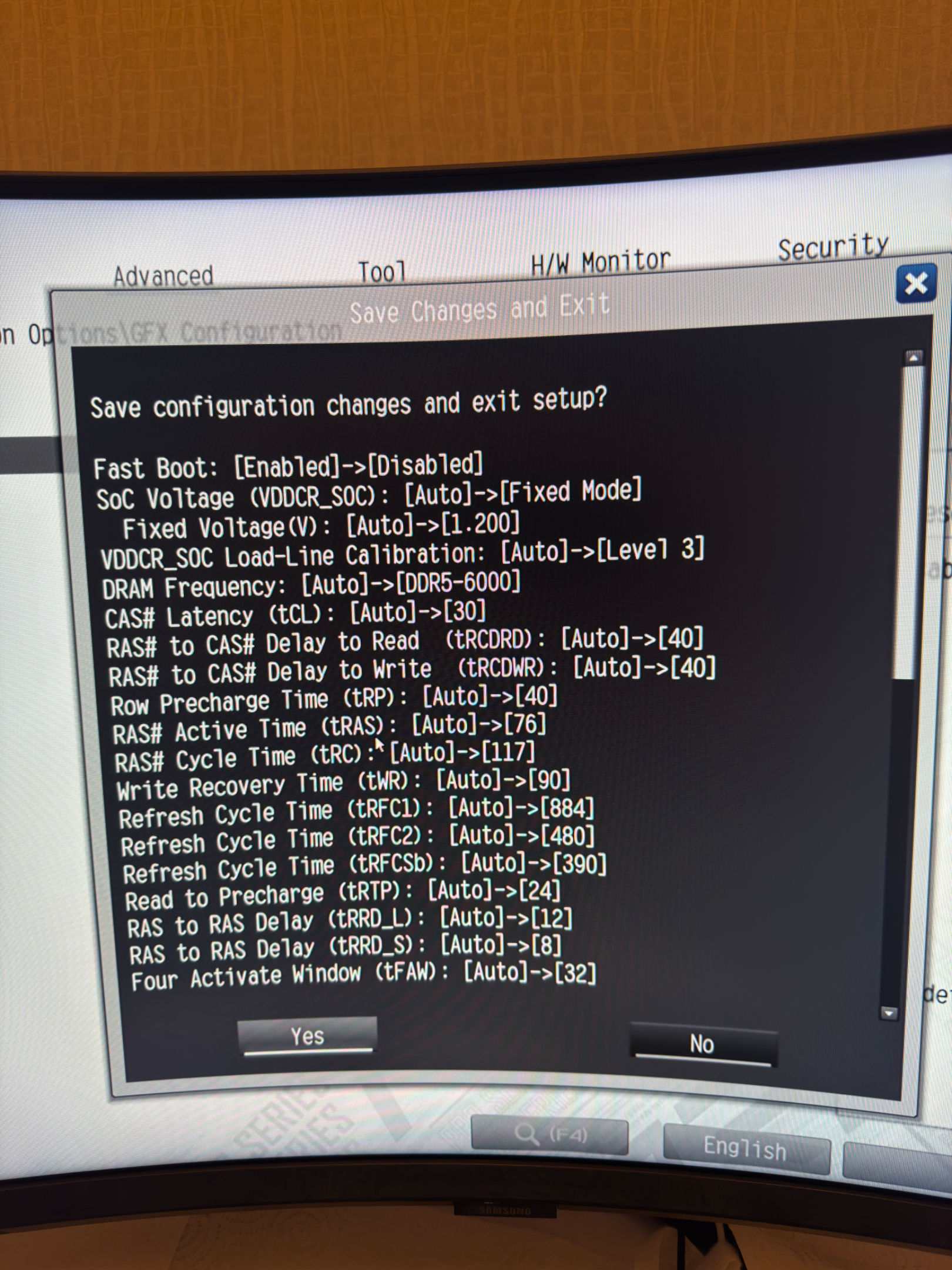

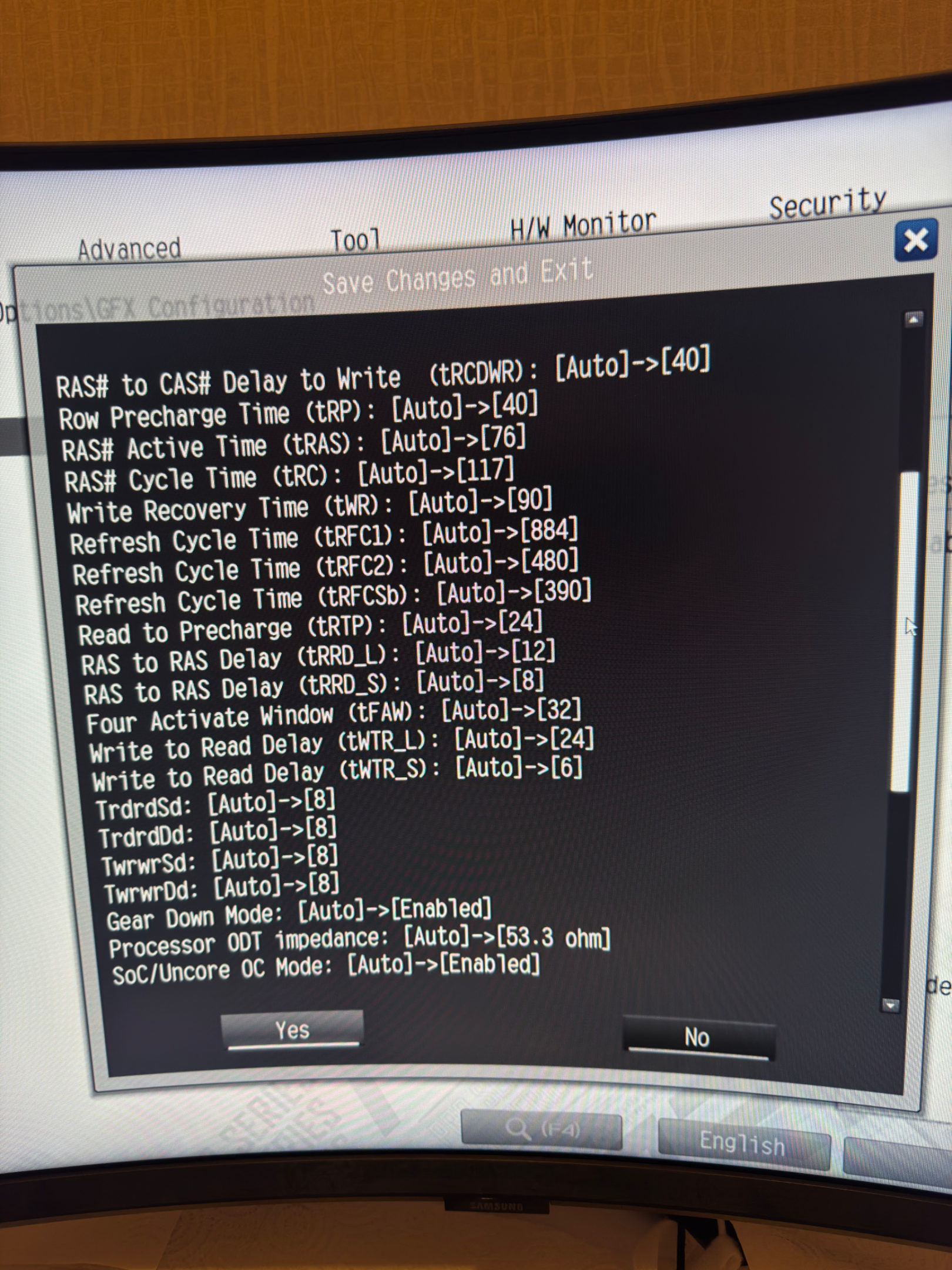

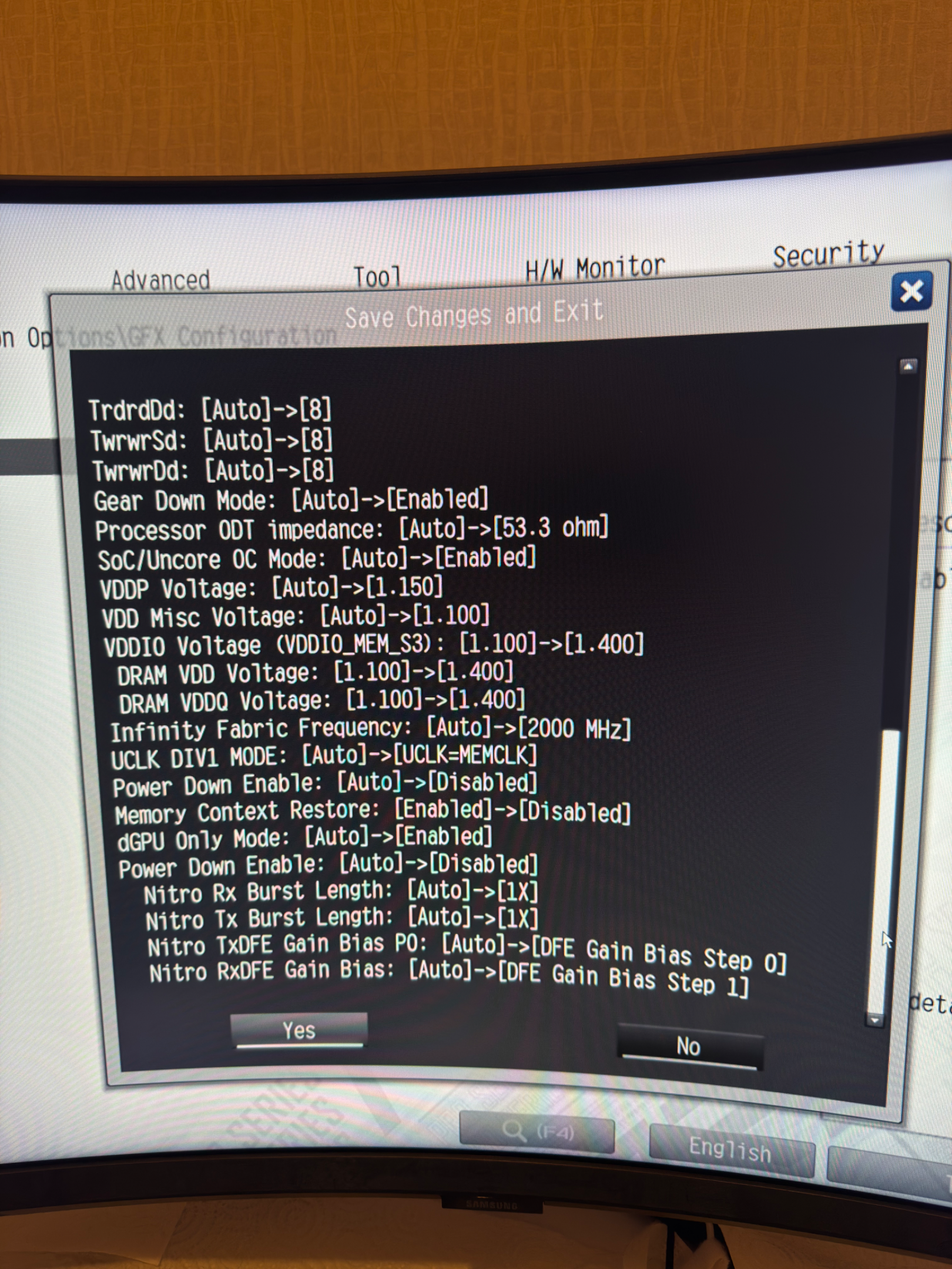

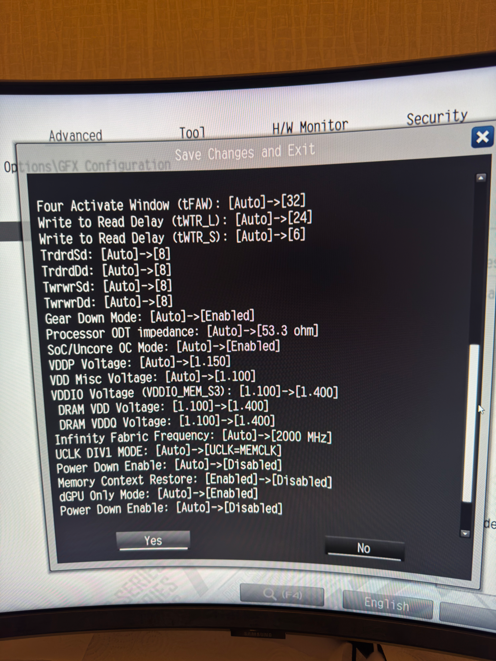

Hocam dediğiniz tüm her şeyi yaptım. Bank Refresh Mode ayarı bende normal yoktu onu autoda bıraktım.
Onun dışında biraz yapay zekadan yardım aldım. Rehberdeki ASUS AM5 ayarlarının birkaçını yapmadım.
GPT şöyle dedi onlar için;
Bunları şu anda yapmayalım.
Sebep şu: Bu ekran artık ikinci aşama timing sıkılaştırma kısmı. Senin sistem daha önce 6000 EXPO’da kapanıyordu. Biz şu an önce “6000 1:1 stabil açılıyor mu?”yu kanıtlamalıyız.
Bu görseldekilerden biz zaten en kritik kısmı yaptık:
  • TrdrdSd = 8
  • TrdrdDd = 8
  • TwrwrSd = 8
  • TwrwrDd = 8
Ama şu değerleri şimdilik girmeyelim:
  • TrdrdScl = 6.
  • TwrwrScl = 6.
  • Twrrd = 2.
  • Trdwr = 16.
  • İBUF LPWR Mode = Disabled.
Özellikle Twrrd 2 ve TwrwrScl 6 bazı sistemlerde stabiliteyi bozabilir. Bizim ilk profil zaten EXPO’dan daha güvenli hâle geldi; bunu test etmeden daha da sıkılaştırmak teşhisi karıştırır.

Düzenleme 2: stok ayarlara geçtim her şeyi defaulta aldım biosta. Oyunda hicbir sıkıntı cıkmadı. Eğitimi tamamladım.
Düzenleme 3;;
UCLK=MCLK yaptım, stok ayar 4800 MHz idi. 5400 yaptım.
Öyle deneyince sorun olmadı. 1 saat falan oynadım.
Fakat aklımı şu kurcalıyor; acaba sadece eğitim modunda mı oluyordu sıkıntı? Daha başka hiçbir şey denemedim. Son ayarım 5400 MHz, EXPO kapalı ve UCLK=MCLK.

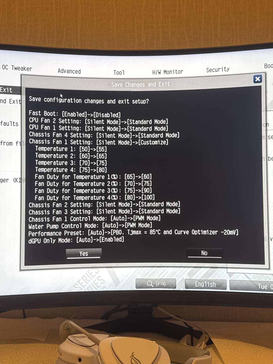

Son ayarlarım bu şekilde oldu:
Normalde elle tek tek curve optimizer ayarlarını yapıyordum. Hazır preset varken onu yapayım dedim. Birkaç gün böyle kullanayım. Oyunlarda falan sıkıntı olursa geri çekerim ayarları. Ama 6000 MHz'de asla çalıştıramayacağım muhtemelen bu anakartta bu RAM'i. Bir tek onu bilirim
@Ayhan Dönmez hocam çok teşekkür ediyorum yardımınız için. Yine de birnevi sizin öneriniz çözmüş oldu sorunumu. Sizin başka tavsiyeleriniz var mı bu ayarlara ek?
