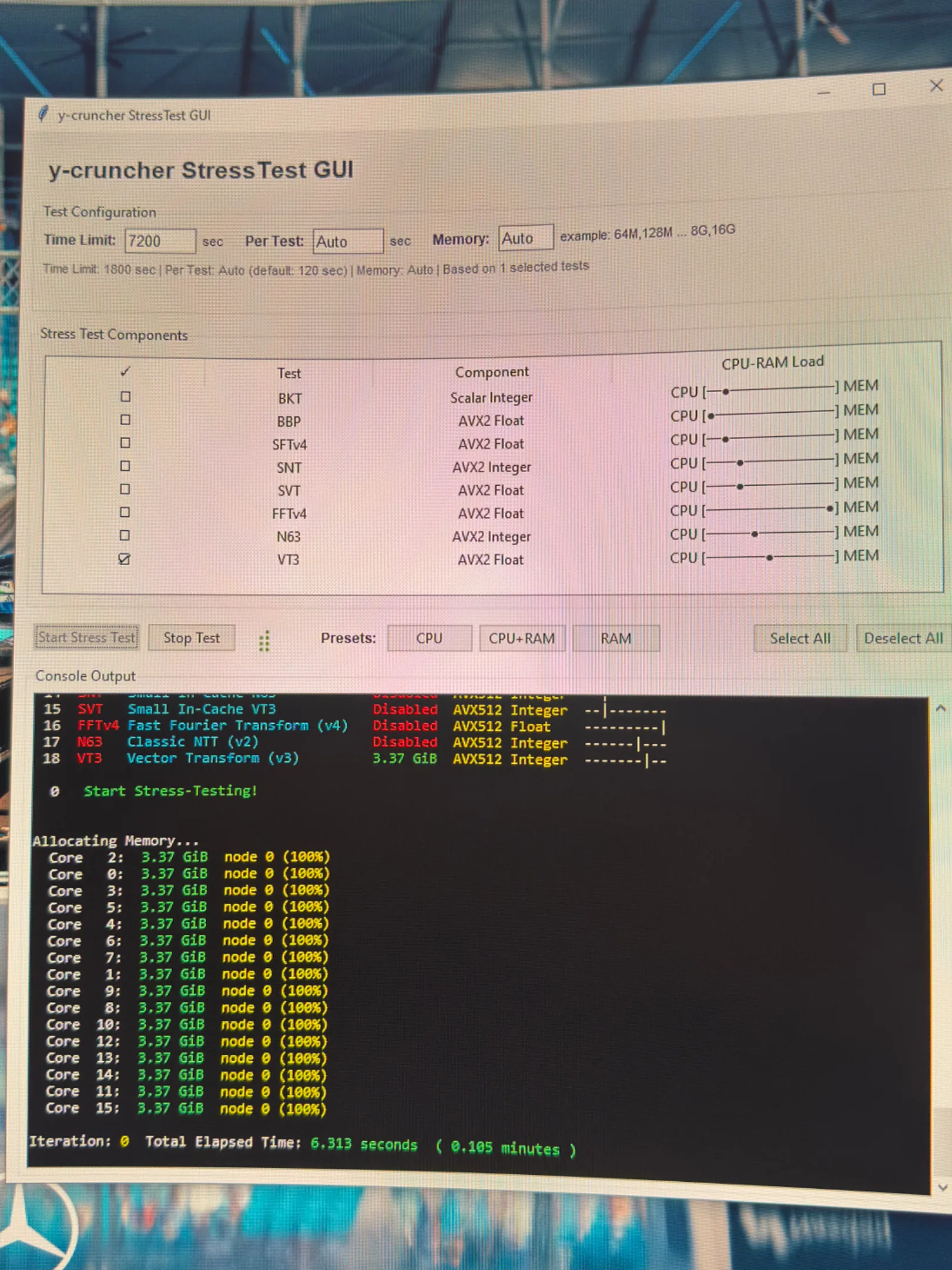

Bir -30 yapıp gelin, tekrar başlatın aynı yöntemle.
Sanırım şimdi oldu. Bir hata yok.

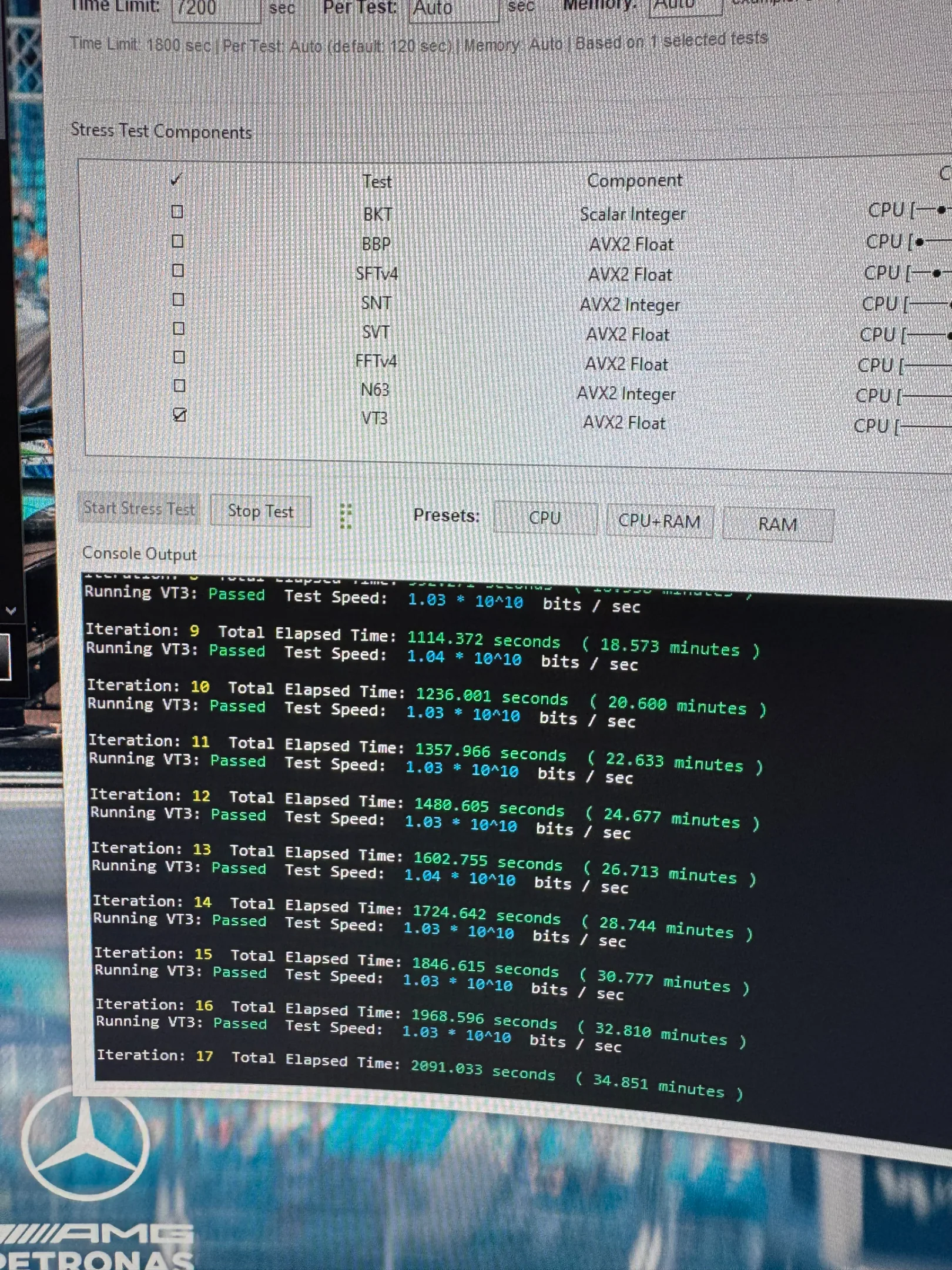

@Ayhan Dönmez hocam şimdi 2 saat bekleyeceğiz değil mi?

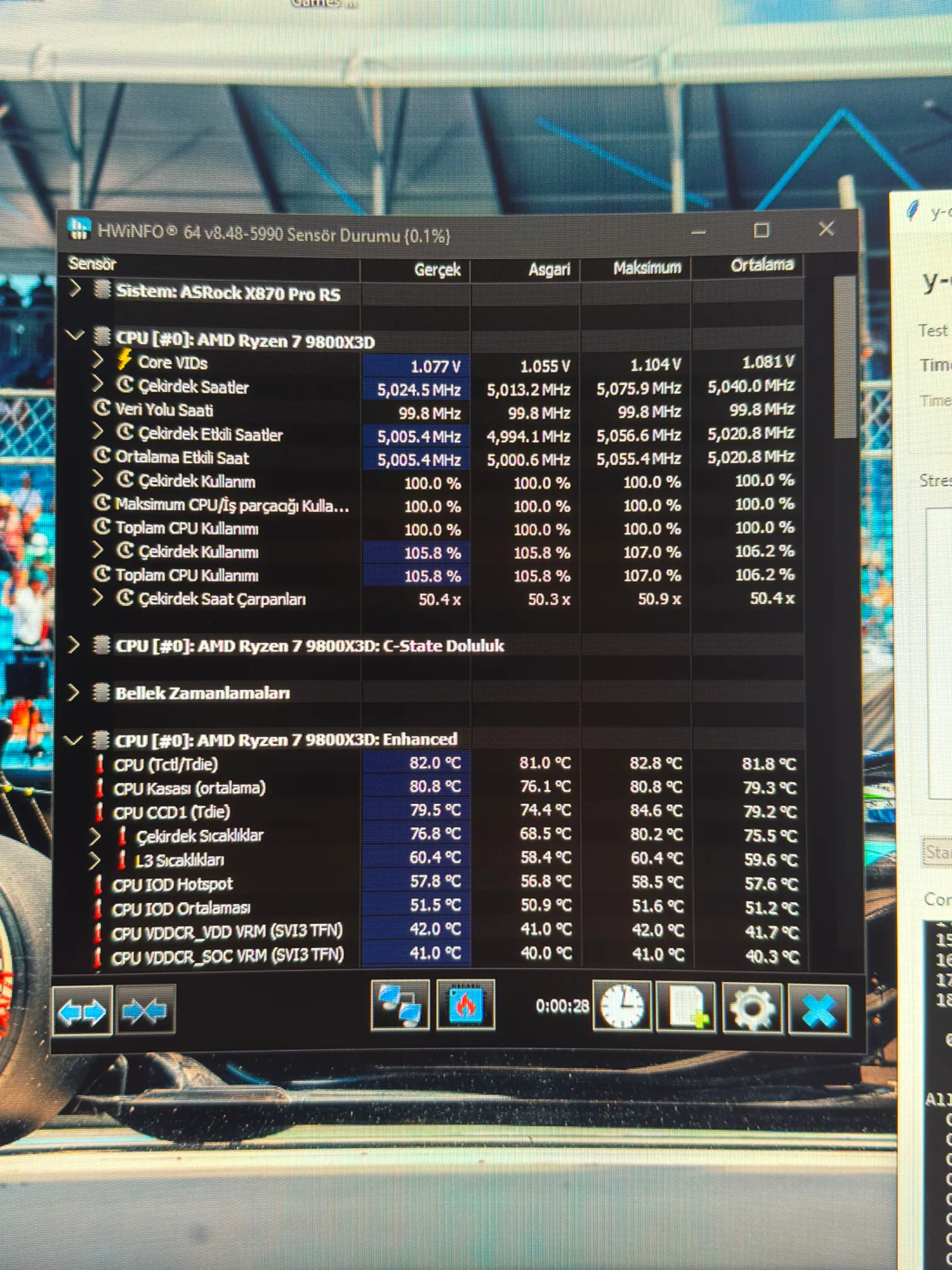

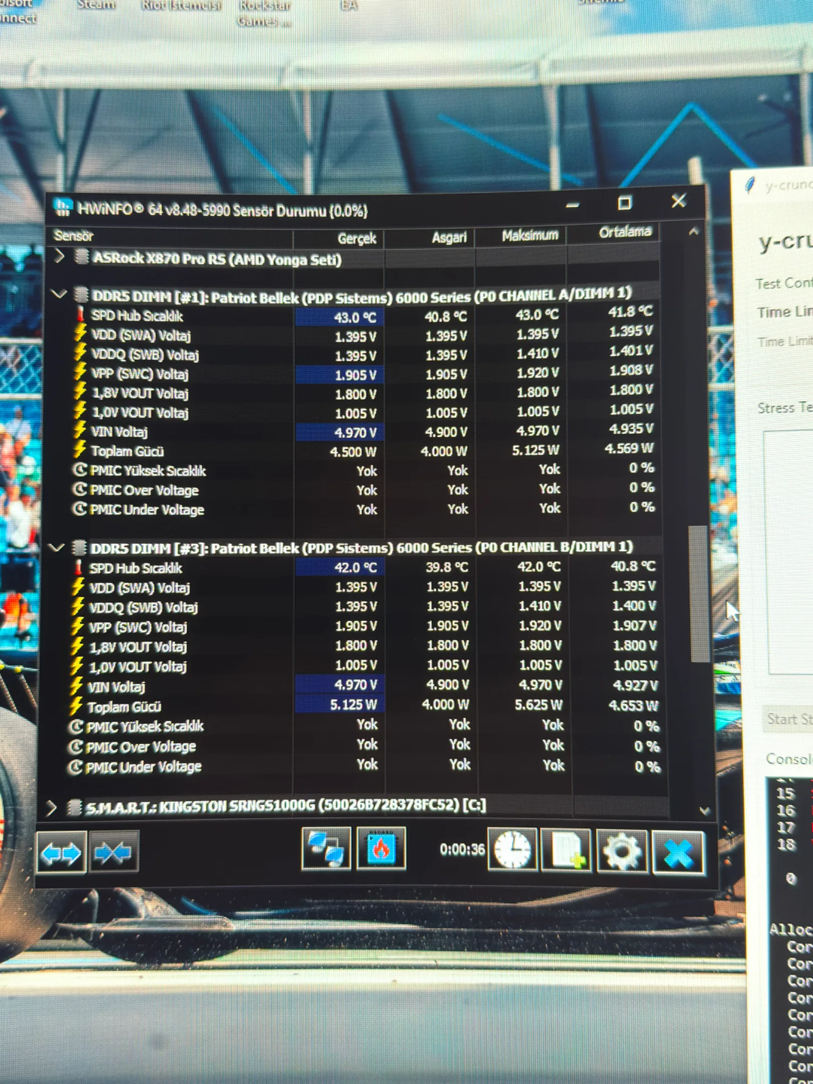

Iteration 2’deyim şu an henüz. Geçti hepsini. RAM 48,49 derece. CPU 84-86 derece. CCD1 80-81 görüyor. Maksimum 87 görmüş ikisi de.
IOD ortalaması ise 52. Maksimum 53…
Bu esnada yapmam gereken bir şey yoksa vakit öldürmeye çalışacağım. 2 saat çok uzun bir süre :D . 2 saat sonra burada olmazsanız eğer diye sorayım, testi geçerse böyle devam, değil mi? Zaten muhtemelen burada olursunuz da ne olur ne olmaz diye sorayım dedim. Normal kullanmaya devam edebileceğim yani.

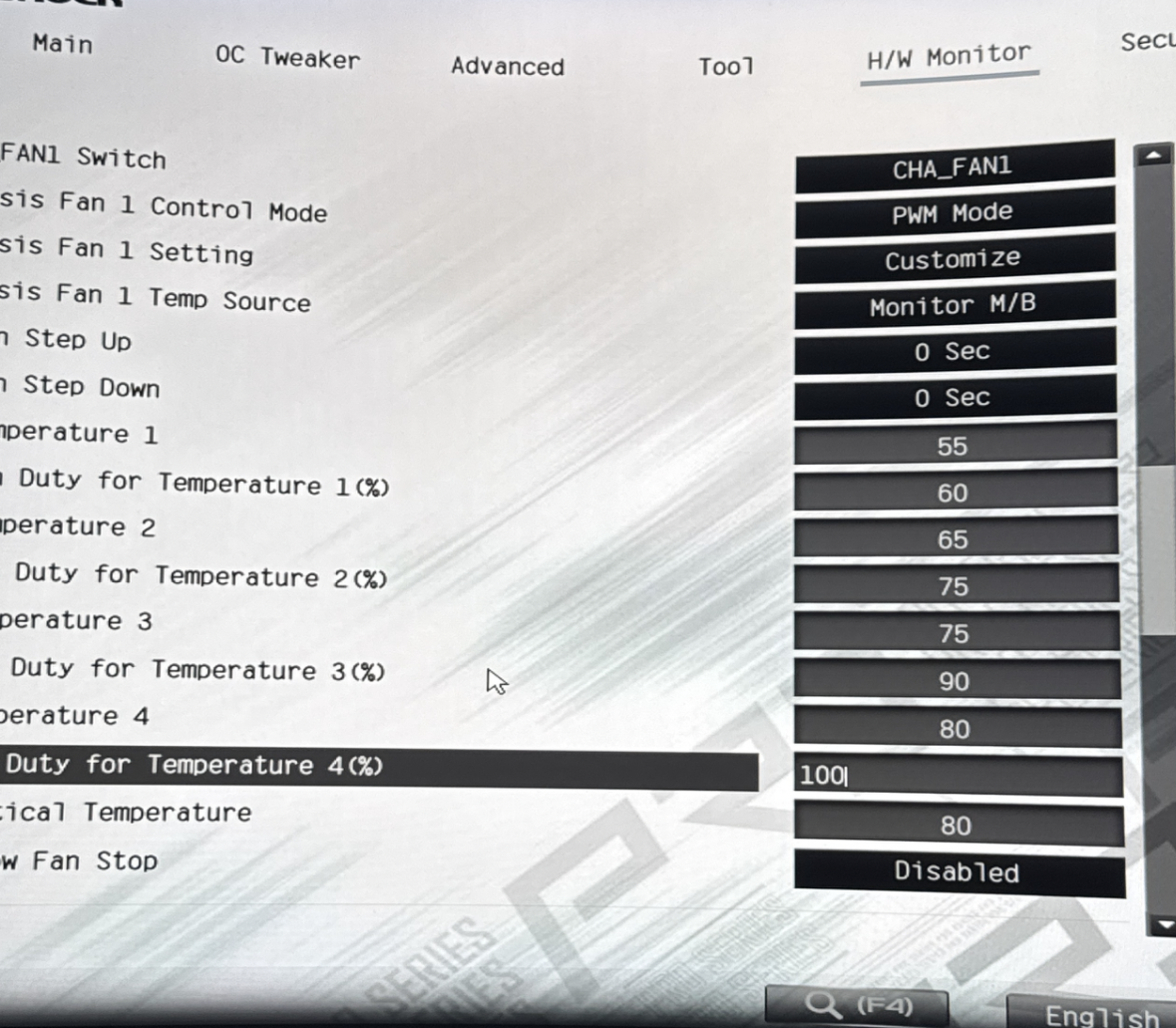

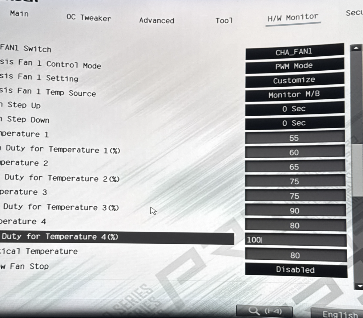

Bir de benim bu CPU FAN ayarlarım vardı. Chassis Fan ayarlarımı değiştirmiştim mesela şu sıcaklıkta şu hızda çalış gibisinden. BIOS defaultu bunlar Silent modda çalışıyor. İşler bittikten sonra bunları standarta almamda bir sakınca yok değil mi?
O kısma da böyle bir ayar çekiyorum;

Iteration 2’deyim şuan henüz. Geçti hepsini. RAM 48,49 derece. CPU 84-86 derece. CCD1 80-81 görüyor. Maksimum 87 görmüş ikisi de.
Eki Görüntüle 252294
Fanları Silent bırakmaman daha iyi olur. PWM moda çekip sıcaklık-RPM yüzdesi ikilisini düzgün ayarlamaya özen göstert. Bir de @Eagles gibi fan eğrisi ve fan hızlanma süresi ile oynaman gerekebilir.
Yani açıkçası düzgün mü bilmiyorum. Attığım görseldeki gibiydi o ayarlar.
Ben yüksek fan sesinden vesaire rahatsız olmam o yüzden olabildiğince iyi çalışsın istiyorum ama boş yere de full hızda dönmesin maksat. Öyle bir ayar yaptım yani. Şu ana kadar da bir sorun olmadı hiç, oyunlarda FPS düşüşü vesaire yaşamadım.

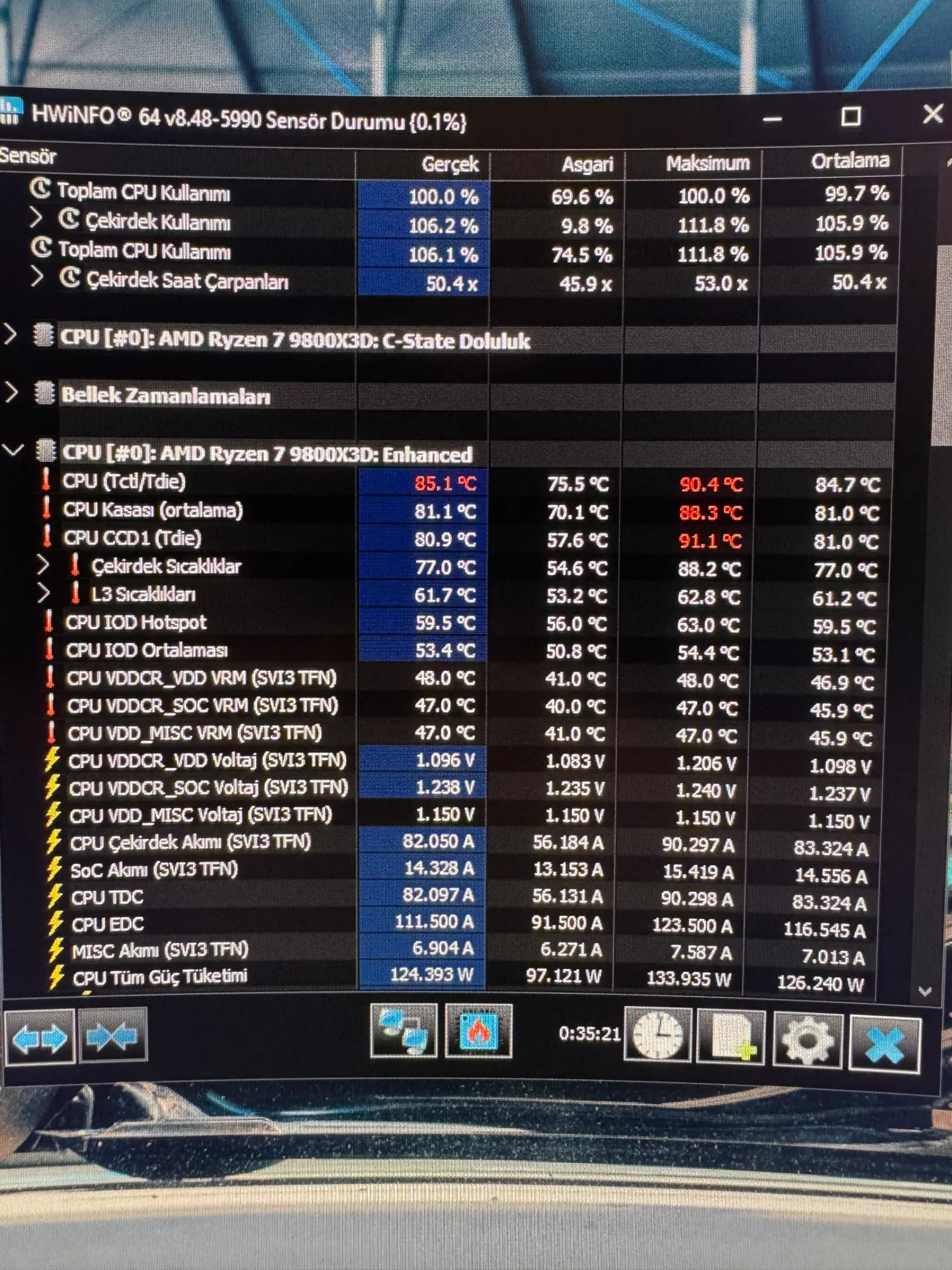

@Ayhan Dönmez
Bu arada sıcaklıklar 90’a dayanmaya başladı. Söyleyeyim dedim.
Temp. Limit 90 derece ayarladık sende, hiç sorun olmaz. Merak etme o kısmı, @Eagles hoca aktardığı gibi fan hızlanma süresi ve eğrileri konudaki gibi optimize etmen uzun vade yararına olacaktır. @15295

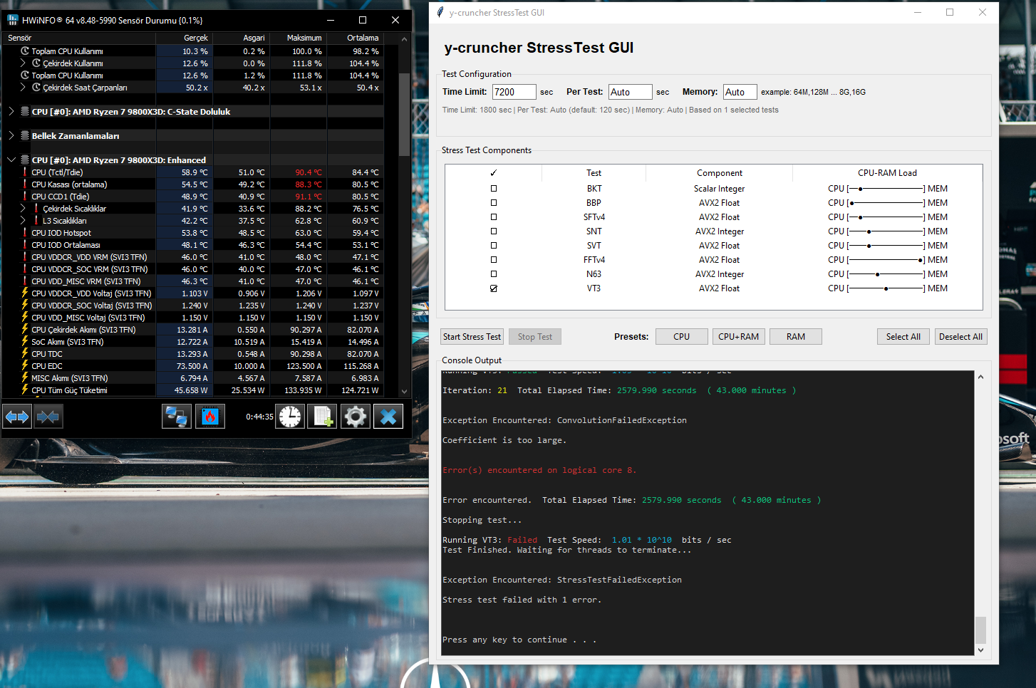

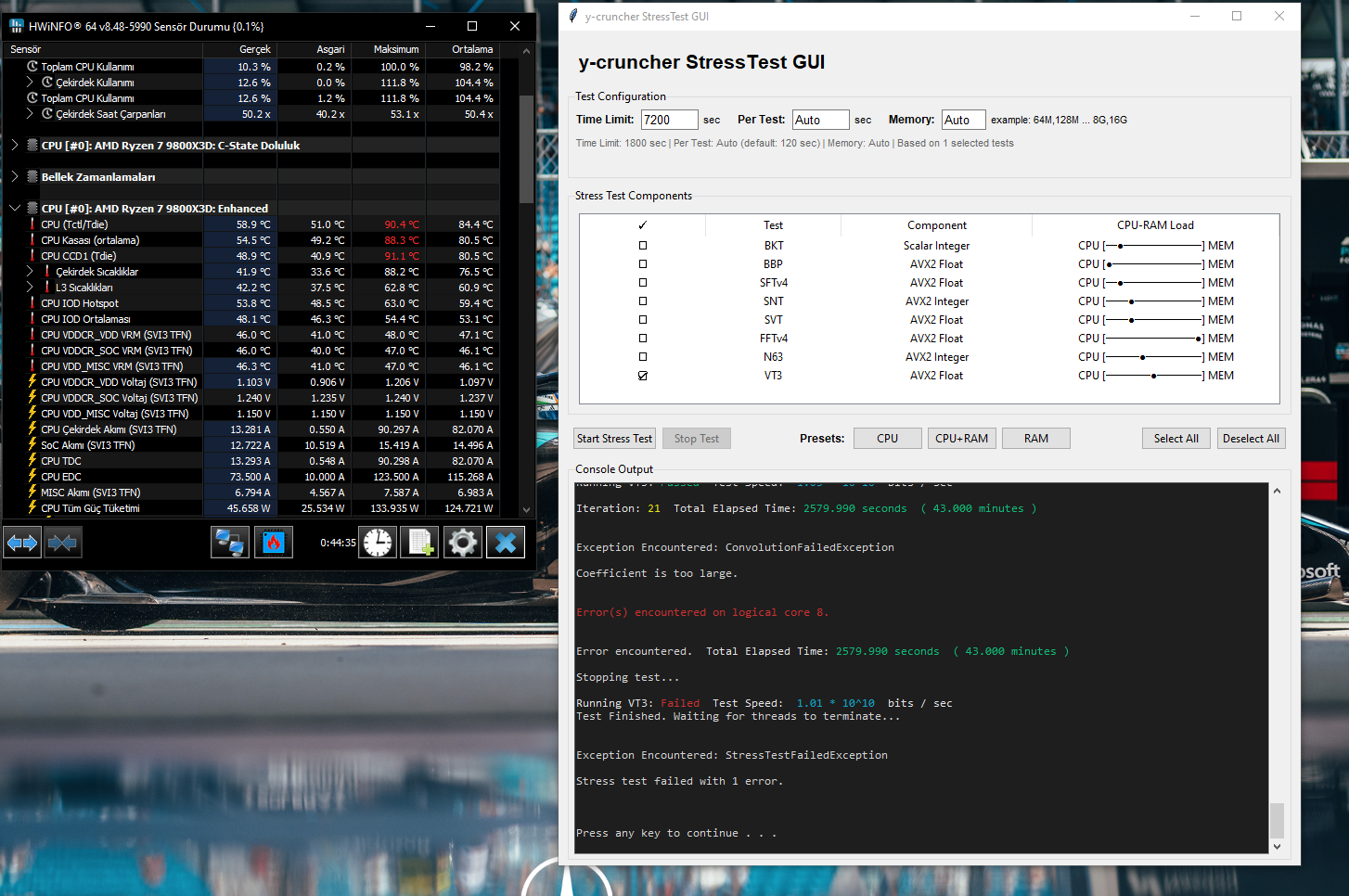

Hocam hata verdi Iteration 21'de.
İyi gidiyorduk :( . Şimdi ne yapmalı?
Eki Görüntüle 252301
Eki Görüntüle 252302
-28 deneyin, o da hata verirse -25 denersin. Fanları Standart al en azından, makineye acı çektirmenin anlamı yok Silent çekip bence. Ekstrem senaryoda zorluyorsun şu an hatta, kasa yan kapak da aç. Bunların hepsi hataya davetiye çıkarır. VT3 çok ağır test yüküdür, Valorant falan dinlemez bu. :)
