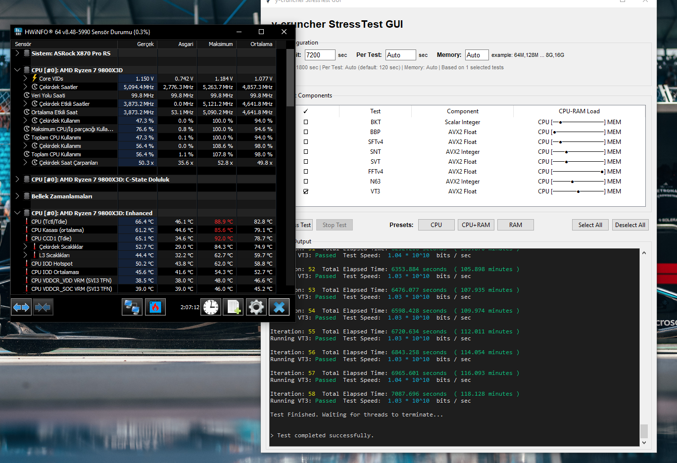

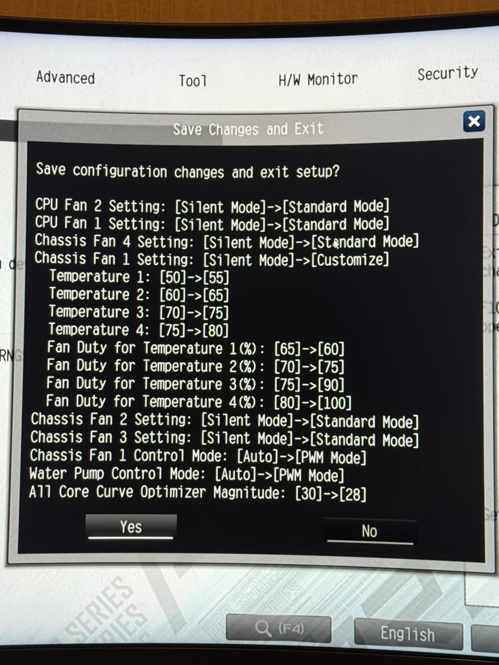

-28 deneyin, o da hata verirse -25 denersin. Fanları Standart al en azından, makineye acı çektirmenin anlamı yok Silent çekip bence. Ekstrem senaryoda zorluyorsun şu an hatta, kasa yan kapak da aç. Bunların hepsi hataya davetiye çıkarır. VT3 çok ağır test yüküdür, Valorant falan dinlemez bu. :)
Hocam normalde dediğim Standartta ama default ayarlar Silent. O yüzden onu unuttuk. Ben de bilmiyorum neden Silenta çekiliyor…
Bir sonraki testte -28 ve fanlar standartta deneyeceğim öyleyse. Şimdi yüksek müsaadenizle bir yemek molası :D .
Bir sonraki testte -28 ve fanlar standartta deneyeceğim öyleyse. Şimdi yüksek müsaadenizle bir yemek molası :D.
Bunu stabil etmeden oyun testine girişmeyin dediğim gibi. Kasa yan kapak açın, fan devirlerini PWM çekip artırın. Ekstrem senaryo bu ama bu testi geçemezsen de aralık droplar görebilirsin oyunlarda. Valorant bir ihtimal yine çökebilir tabii.
Hocam yan kapak açamayabilirim. Aslında açamamaktan çok açmam şu an. Biliyorsunuz havalar ısındı yavaştan. Bizim sitede de her mevsim geldiğince ilaçlanma yapılmasına rağmen karınca sorunu var. İçine karınca falan girer kasanın. Ondan korkuyorum. Masamın üstünde yer yok o yüzden mecbur aşağıda kasam. O kadar oluyor mu demeyin gerçekten de o kadar oluyor karınca :D .Yani şu an görünürde yok ama test bitene kadar 2 saatte kim bilir ne olur. O yüzden riske gerek yok bence... Şimdilik PWM yapıp Standarda çekeceğim. Bir de o sıcaklık başına RPM ayarımı çekerim.
@Ayhan Dönmez evet değerli hocam,
Bu ayarları yaptıktan sonra testi tekrar başlatıyorum…
@Ayhan Dönmez yine hata verdi.
Şimdi -25 deneyeceğim.
@15295 CCD çok iyi değil, silikonla alakalı bir durum. -25 de hata verirse -20 geçecektir muhtemelen. LLC ayarlarıyla oynamak gerekebilir ama çok değmez.

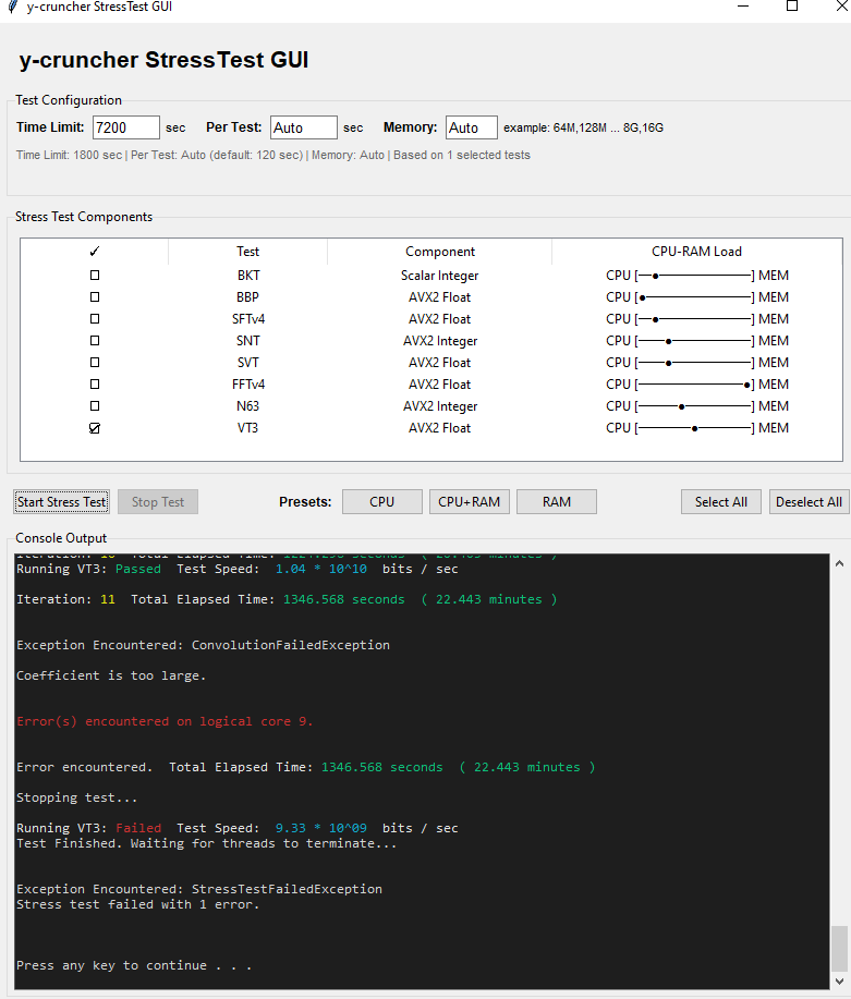

Evet -25'te de hata verdi. Şimdi -20 yapacağım hocam. Bu sefer konsolda değişik şeyler yazdı ama.

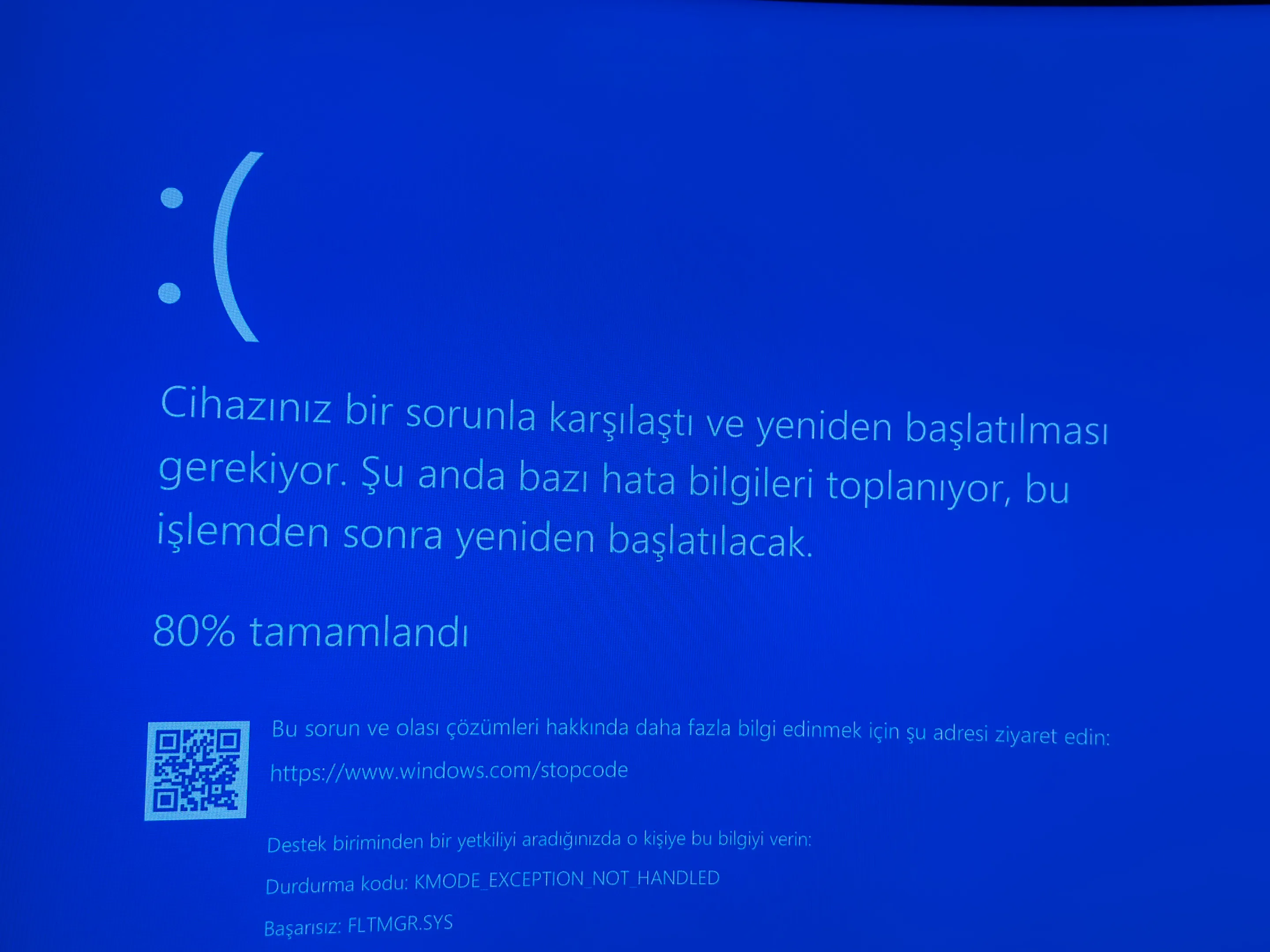

Buna ek olarak bu hatayı aldım. Sistem yeniden baslıyor su anda. BIOSA girip -20 ye çekeceğim birazdan.
Eki Görüntüle 252341
Eki Görüntüle 252342
Eki Görüntüle 252344
İlginç, -20 hata vermezse kalsın. Nitro 1-3-1 deneyebilirsin bu arada, 1-2-1 bellek kontrolcü zorluyor olabilir sende. @15295

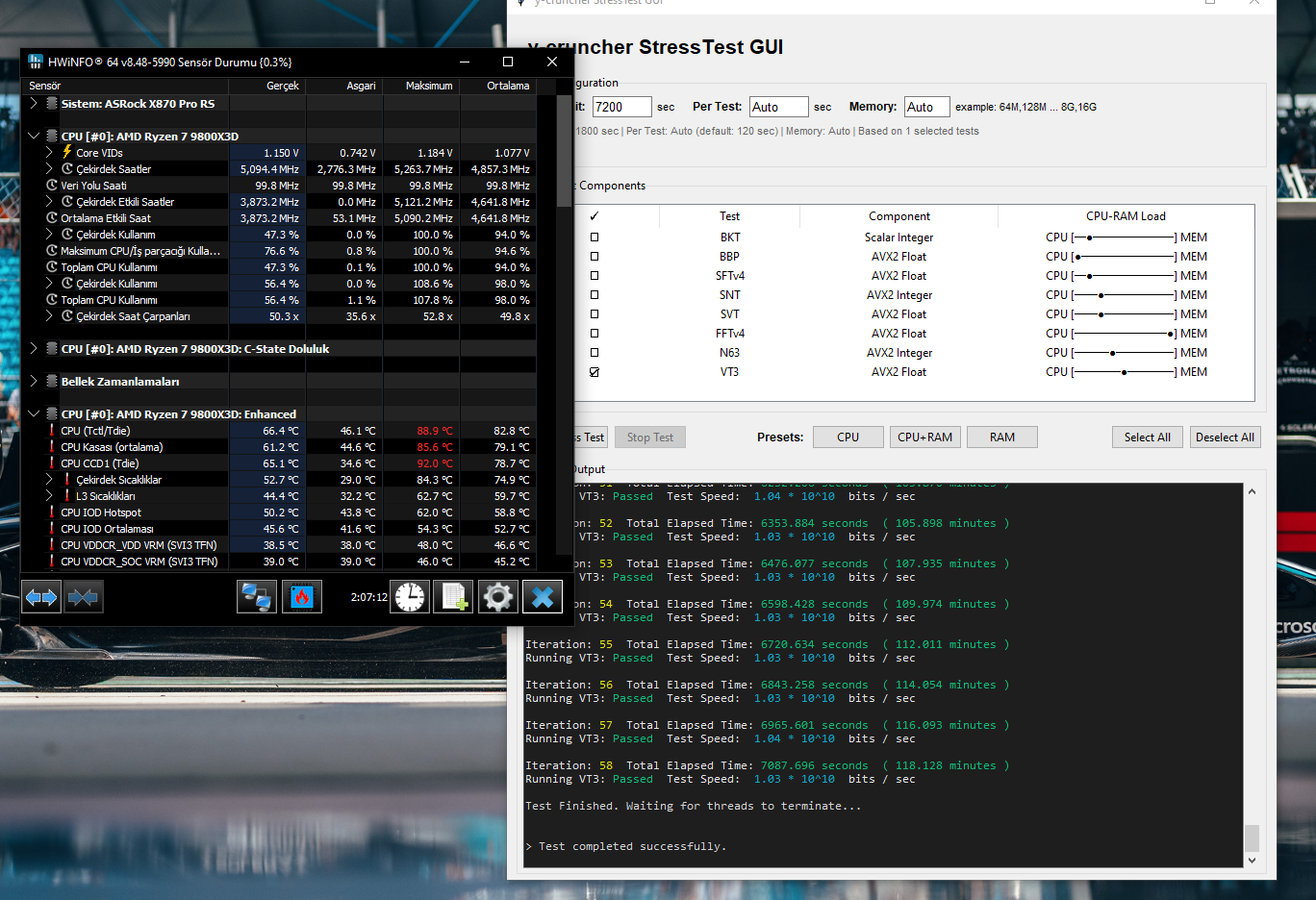

Merhaba hocam uyuyakalmışım. Bu esnada test bitmiş başarılı bir şekilde tamamlanmış.
Şimdi ne yapıyorduk.

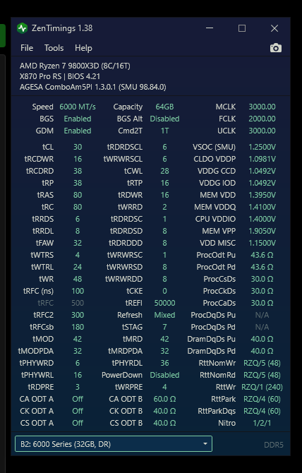

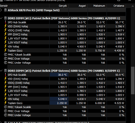

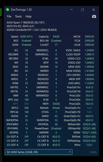

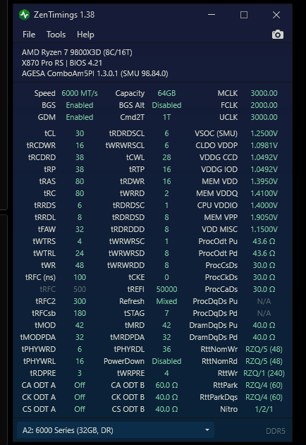

Bunlar da RAM'lerin sonuçları;
@Ayhan Dönmez hocam Clear CMOS işini de araştırdım. Düğme olarak değil de 2 pin bir jumper olarak varmış.

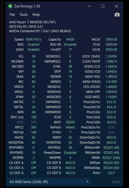

Son hali A2-B2 iletin, bakalım. Başka yapılacak bir şey yok. -20 mi geçebildi sadece?
Evet, sadece -20 geçebildi testi.
Tabii hâlâ 6000 MHz'de olmamız da büyük bir artı. Mesela ben 5400/5600'de falan, ayarsız bir şekilde takılacaktım bunları yapmasaydık. 6000 MHz 1:1'de stabilize etmiş olduk sanırım.
