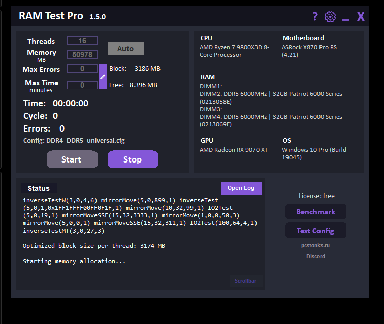

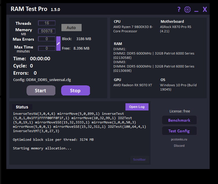

Bu kendiliğinden duruyor değil mi? Yoksa 10 dakika falan mı test yapacağız?
Eki Görüntüle 252200

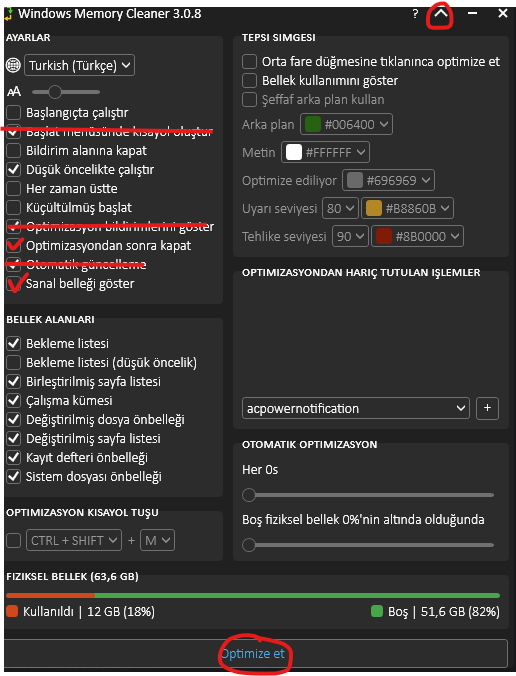

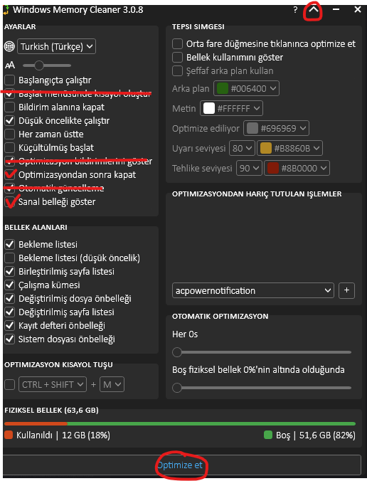

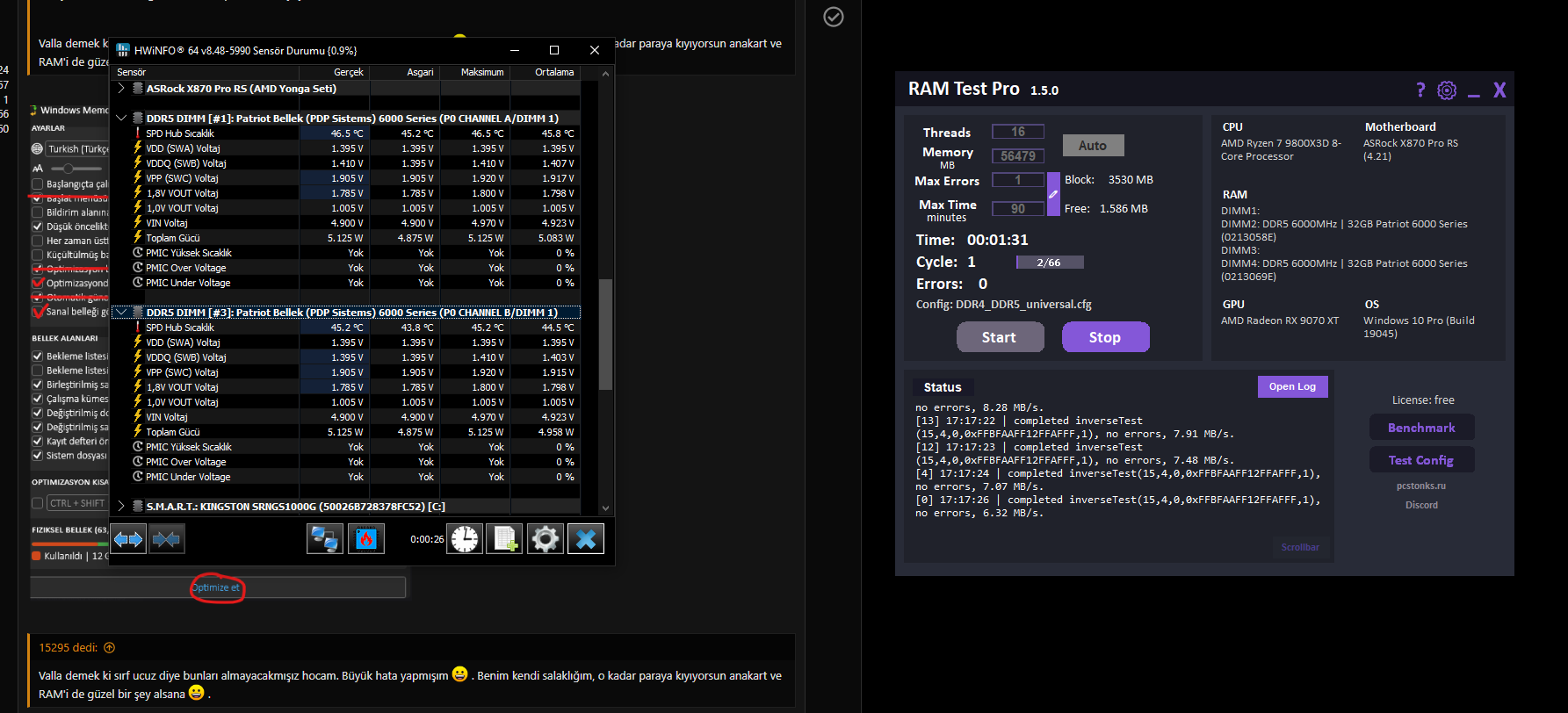

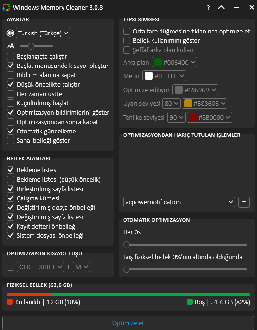

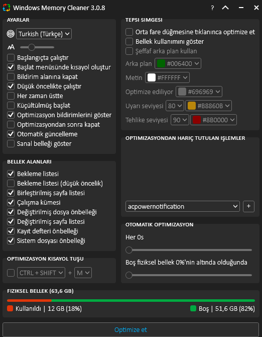

Bu şekilde ayarlayacaksınız. Bellek temizliği yapın Memory Cleaner adlı yazılımdan. Sonrasında Auto basın, 1-90 ayarlayıp Start verin. HWiNFO sensör açın, CPU+RAM sensörleri takip edin. @15295
1.5 vermedim ki 1.46'da şu an.
6200 C28 denerken 1.5 verdiğinizi hatırlıyorum, 1.46 düşmüşsünüz sonradan. Öyle aklımda kaldı, yanlış hatırlıyor olabilirim. Ben 1.5 bırakırdım, ara değerleri hiç sevmem.
Tamamdır. Yüklüyorum bunları da.
Zaten çok sınırda kullanmak iyi değil voltajı, yazın sıkıntı çıkabilir. Artan sıcaklığı vereceğin ekstra VDD tolere ediyor.
Sizin Dual Rank M-Die. Valorant çökme sebebi o. Bir de Patriot dirençleri yanlış ayarlıyor ASRock.
Bu ayarlarda kalsın değil mi? Direkt optimize et diyeyim.
