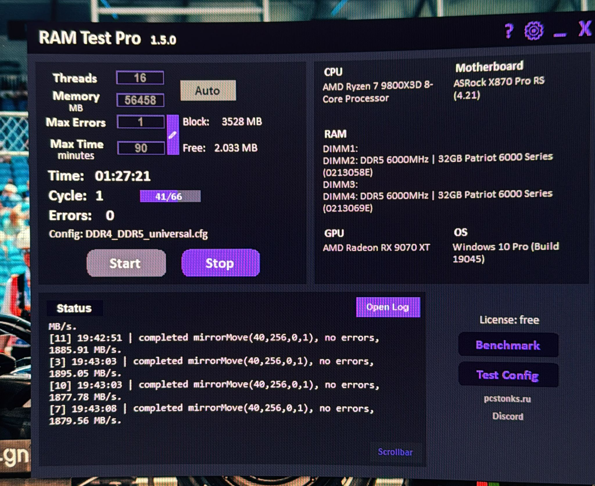

Biraz araştırdığımda XMP ile ilgili bir sorun olduğunu okudum. Benim RAM'ler 64 GB 6000 MHz Patriot. XMP falan da açık değil, DDR5-5600 MHz ayarında. BIOS'tan kendim değişmiştim. UCLK=MEMCLK falan RAM kısmı. İşlemcim 9800XD, ekran kartı ise 9070XT. Yaşadığım sorun da aynen yukarıdaki gibi. Vanguard'ı sil yükle yaptım, oyunu yönetici olarak çalıştırdım yine değişen bir şey yok.Aşağıda da olay görüntüleyicisinde bilgisayarı kapatmak zorunda kaldığım süre içerisindeki hata raporlarını atıyorum;

@Mr. Falcon da ASUS beğenmiyor, bazı insanlara bir şeyler beğendirtmek zor. Önce kötüyü görmeleri lazım, Tomahawk ile 3 ay ServisPoint macerası yaşadıktan sonra kimse Tomahawk almak ya da önermek istemez. ASRock ince ayar yaptıktan sonra M-Die DR ile şu anki olduğu gibi sorunsuz kullanırsın, problem olmaz ama sende olduğu üzere tak çalıştır imkansıza yakın bu sistemler. Dual Rank M-Die, bir de ASRock olacak yani.
Biraz fazla şanslı olman lazım.

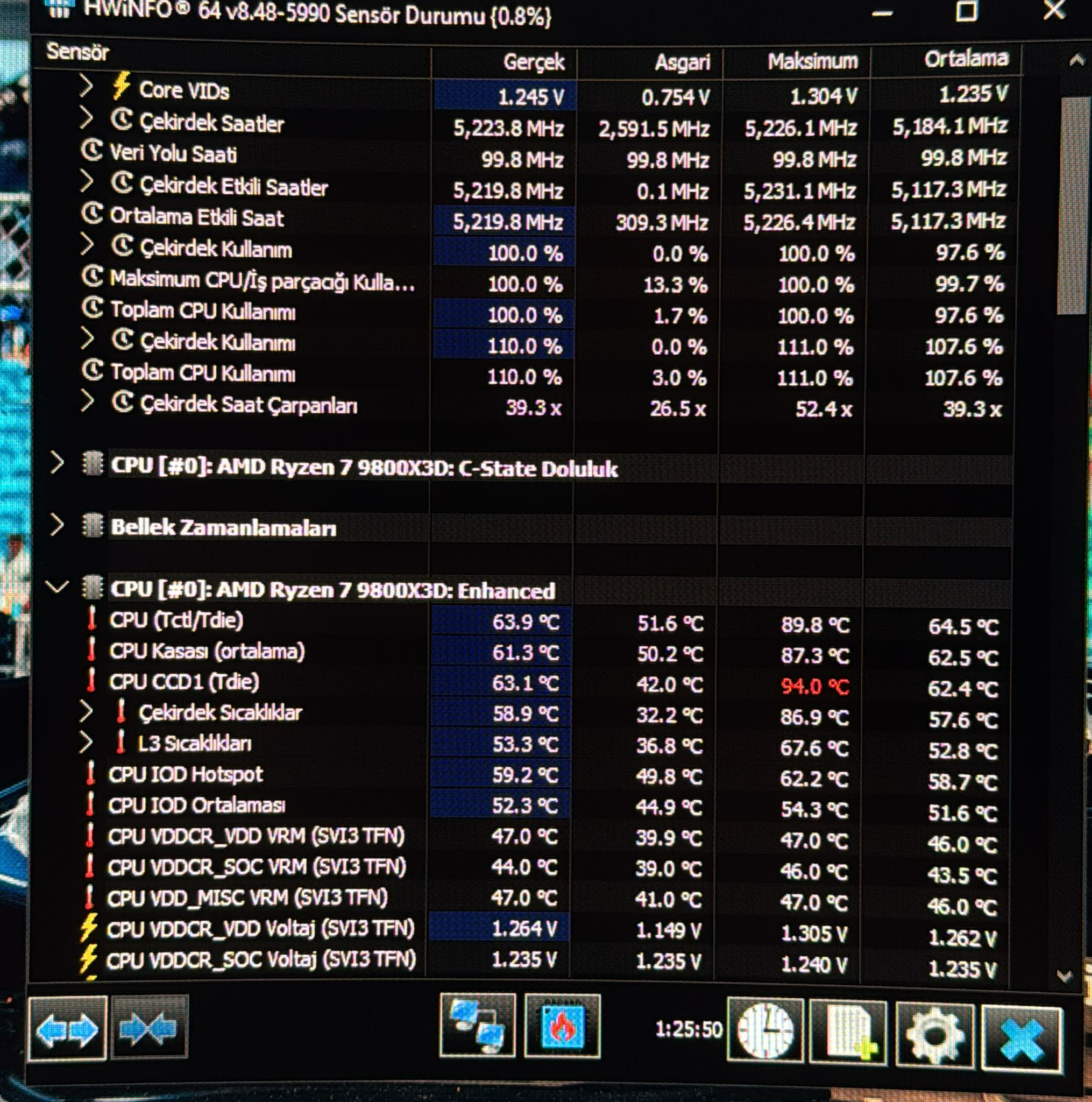

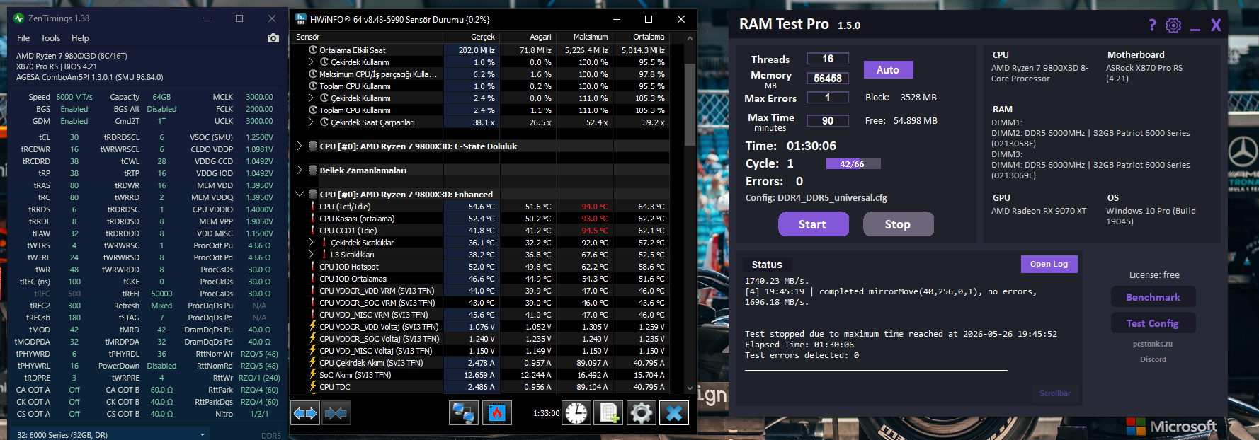

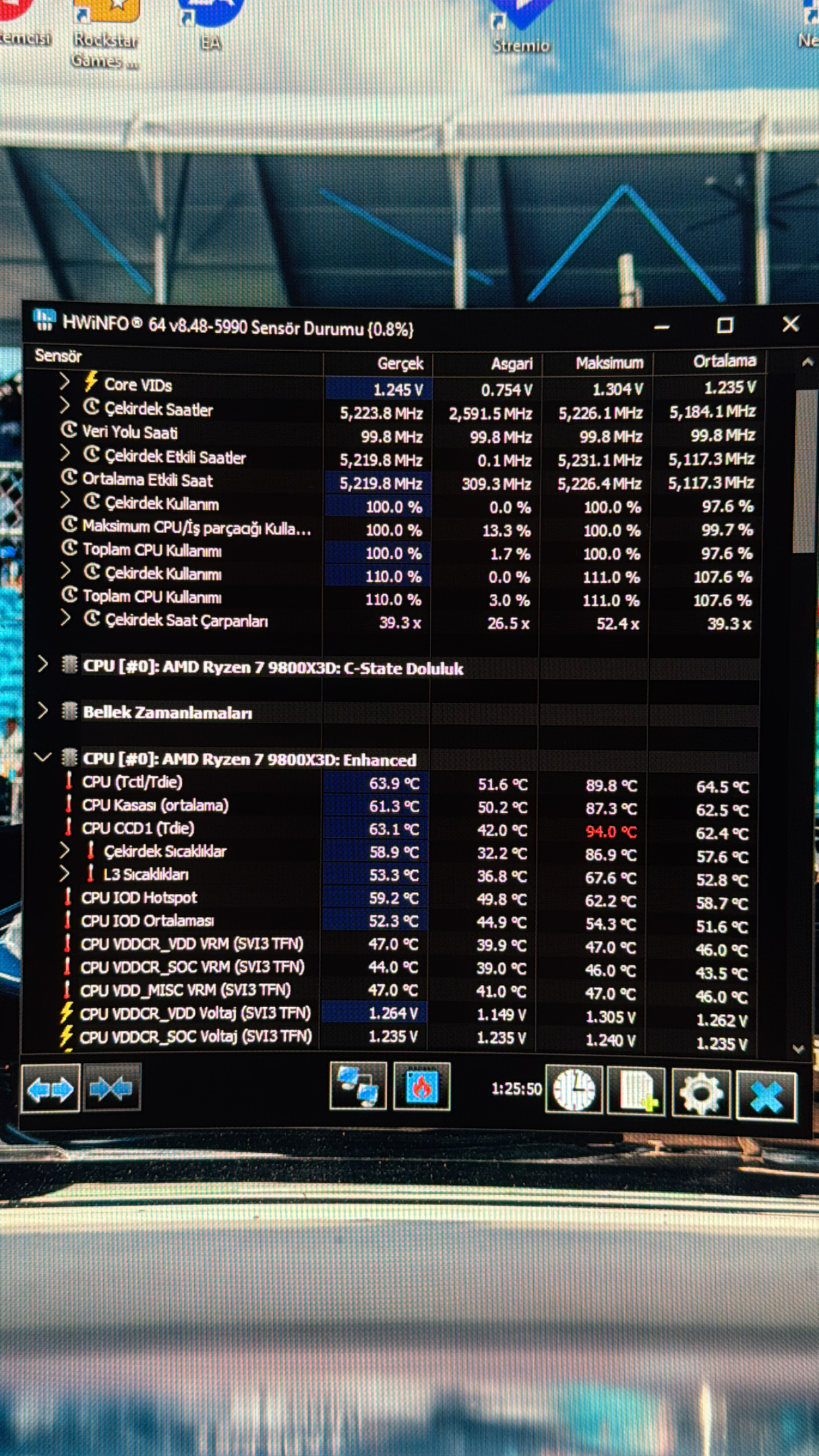

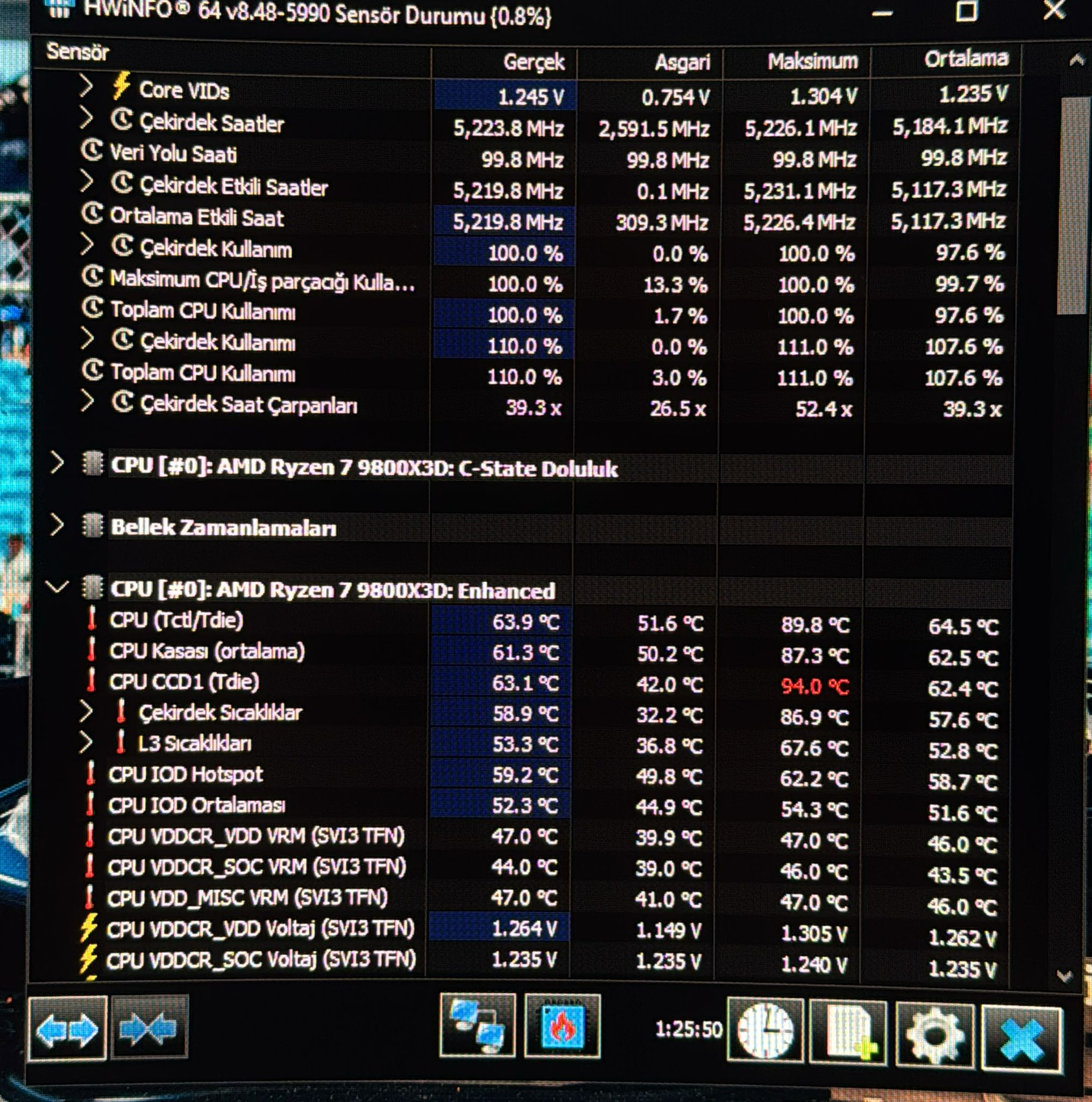

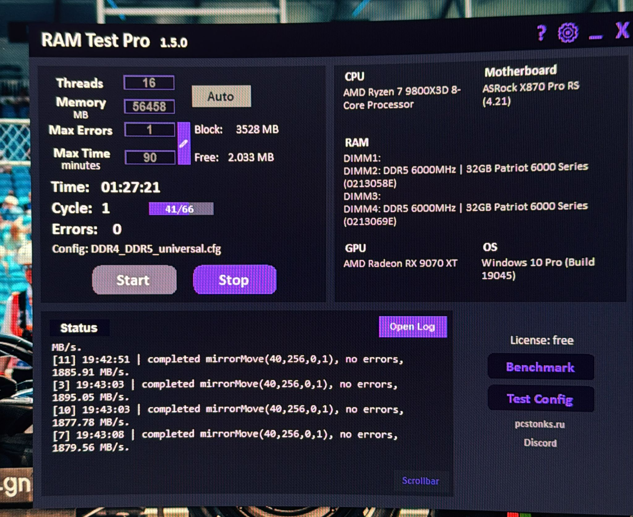

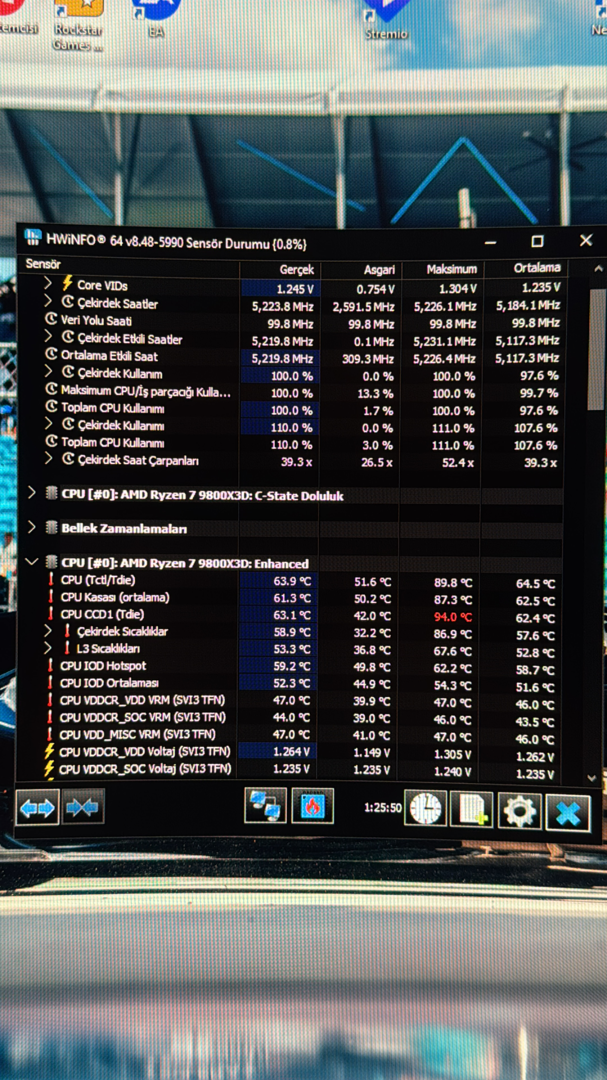

Durumlar böyle. CPU CCR1 94 dereceye kadar ulaşmış. IOD ise 60 civarlarındaydı hep.

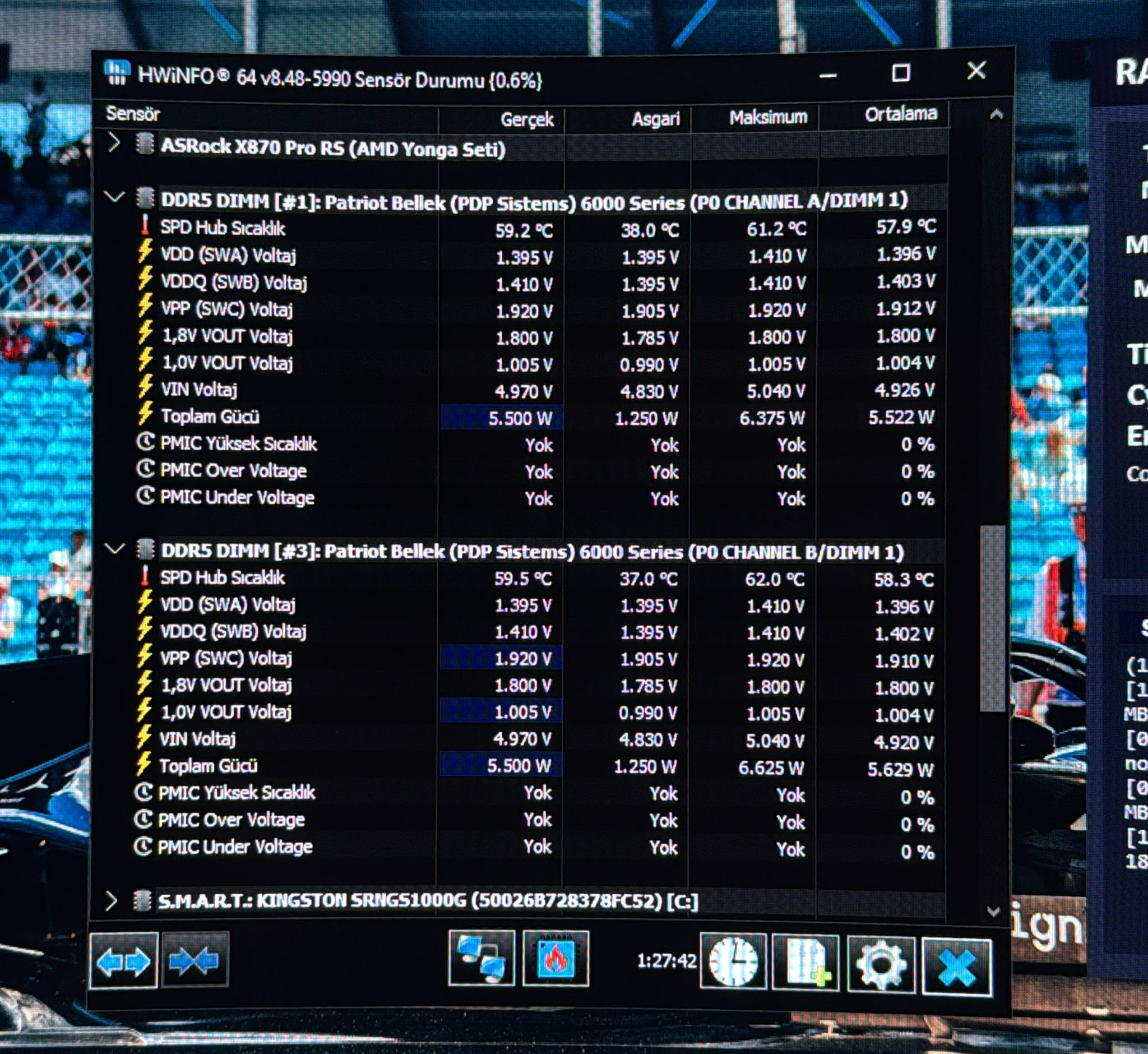

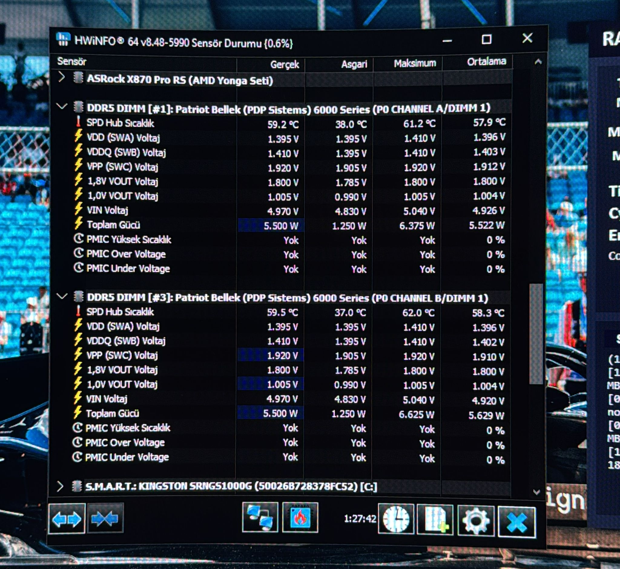

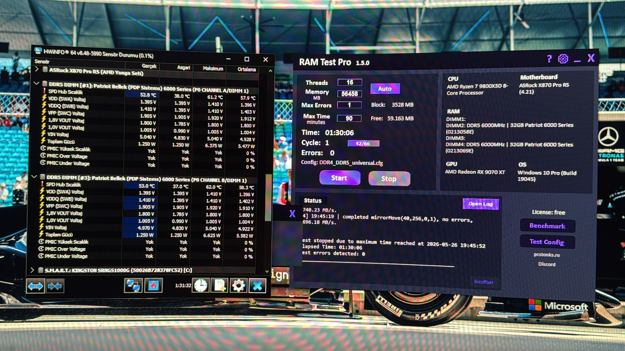

Sorun göremedim, RAM kaç derece?
Sizin bir termal pasta yenilemesi gerekebilir, AIO montajı yenilemek gerekebilir. Yine de 60 IOD bana çok mantıklı gelmedi. Arctic 360 Pro mu vardı sizde?
Pro değil normali var. LF III 360. İçinden çıkan termal macunu kullanmıştım. Ek olarak bende Thermal Grizzly Kryonaut var şu an. Eğer termal macun yenilersem onu kullanırım. Sistemi 2025 Mart’ta kurmuştum. Haziranda üniversiteden mezun olacağım. Memleketime yerleşmeye gideceğim, o zaman kasayı bilgisayarı falan her şeyi taşıyacağım. Kurulum yapmadan içini açar termal macunu da yenilerim eğer gerekirse.

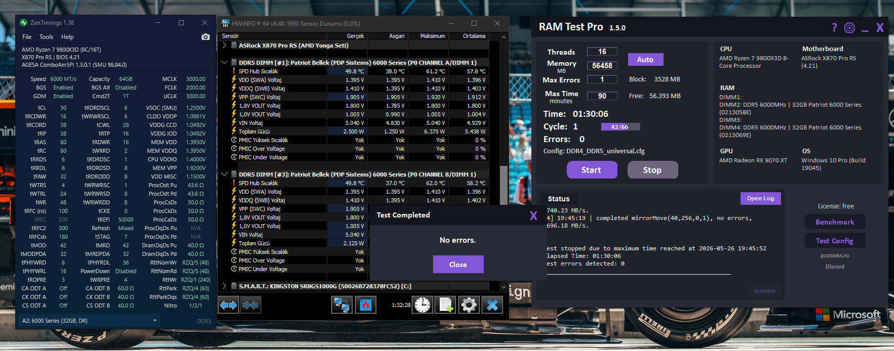

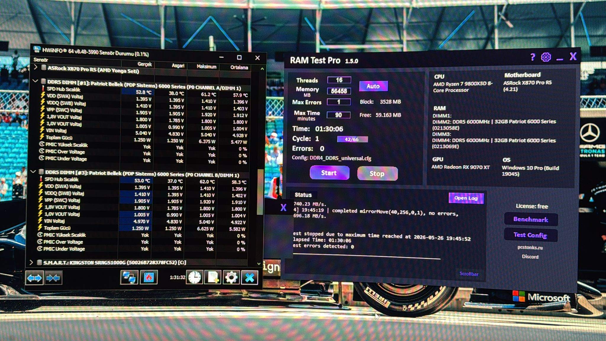

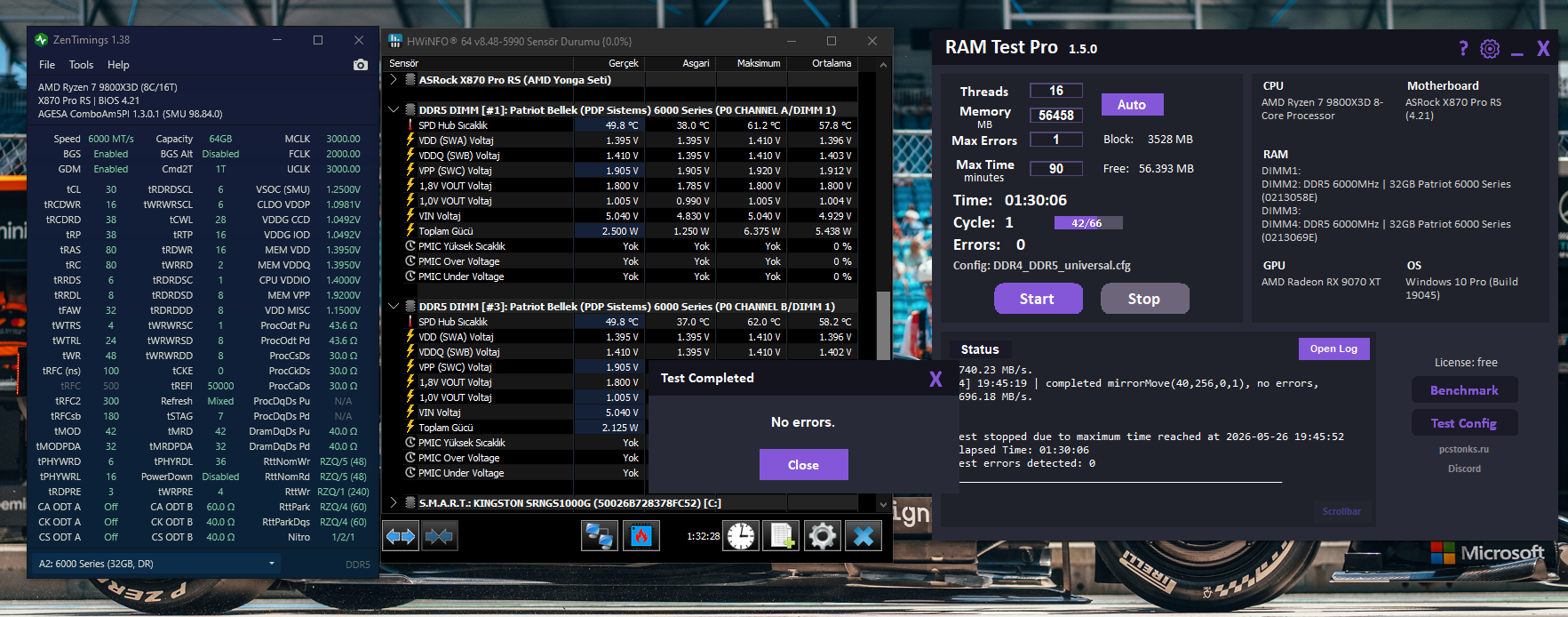

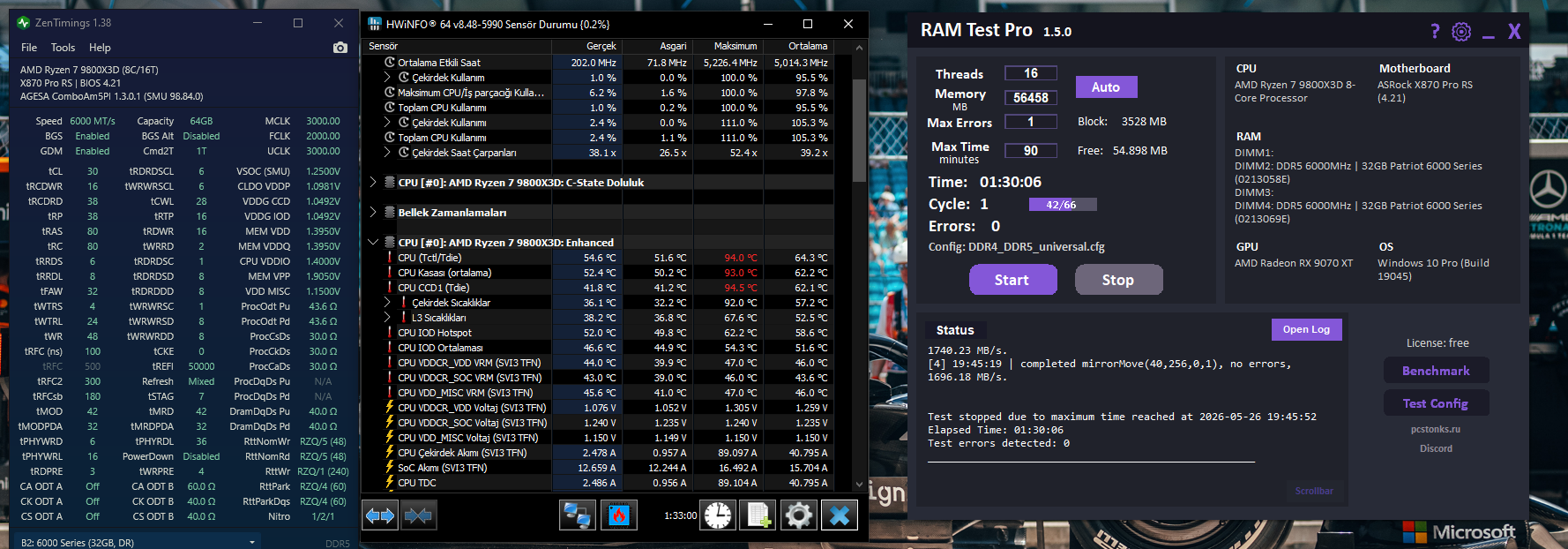

Test de bitti an itibariyle.
Test bittikten sonra aynı karede Zen A2-B2 de iletin, son halini bir inceleyelim. @15295
Buyrun, bunlar da zen dahil olan sonuclar.

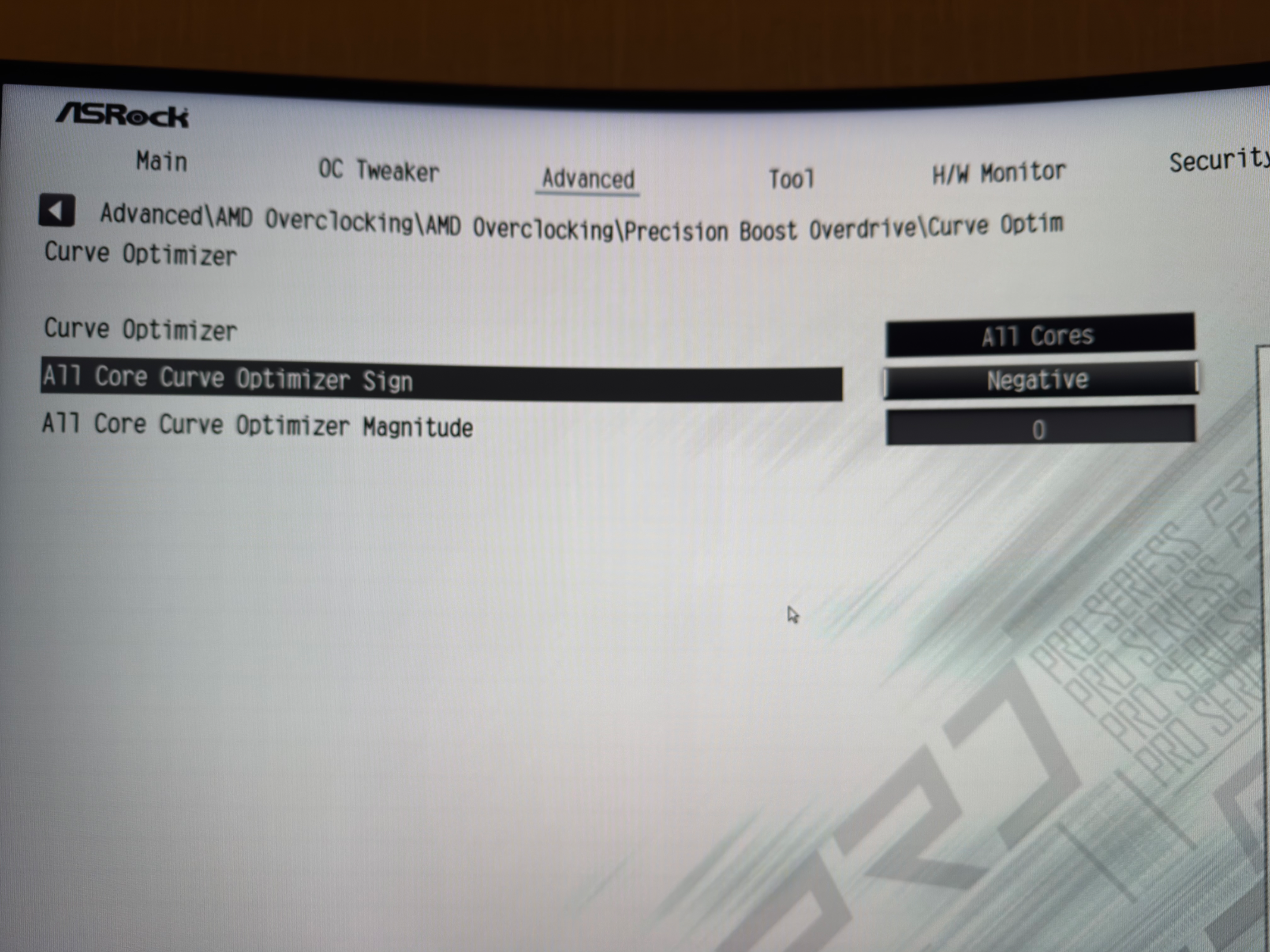

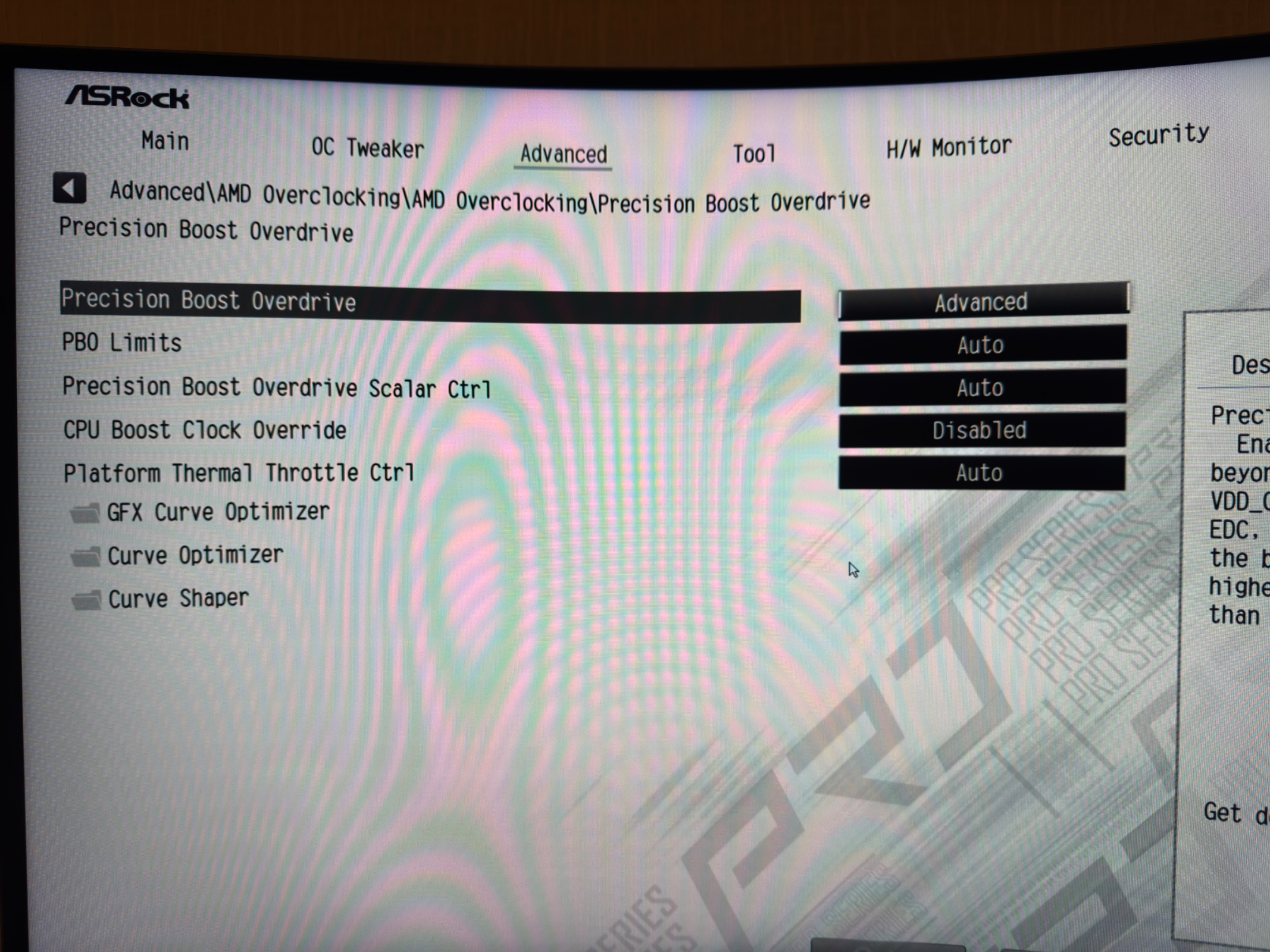

Evet, yenileseniz iyi olur. Çarpı şeklinde ve aralara nokta yeterlidir, miktarı çok abartmayın. MX-7 sipariş geçersin olmazsa, montaja da dikkat et. Baskıyı iyi ayarlaman lazım, 2-3 tur birini 2-3 tur ötekini ve dönmediği yerde bırakın. DRAM kaynaklı sıkıntıya sebebiyet veriyor. PBO uygulamanız lazım şimdi, PBO menüsünü iletin. Ayarları vereyim. PBO Advanced menüsü ve Curve Optimizer All Core Negative.
MX-7 resmi satıcılardan temin et, diğerleri ne hikmetse sahte yolluyor. @15295
Tamamdır. Resmi satıcıdan alırım MX-7'yi. Sağ olun uyarı için. Şimdi tekrar BIOS'a dönüyoruz öyleyse.
Daha iyisi yapılabilir tabii ama gerek yok. Önemli olan sizdeki sorunun çözülmesi. Core VID ve sıcaklıklar hayli yüksek. Curve Optimizer ayarlayıp VT3 testine alın, en son Valorant'ta deneyin. Sıkıntı olmazsa konuyu çözüldü olarak raporlarsın.

Bu kısım böyle hocam.
