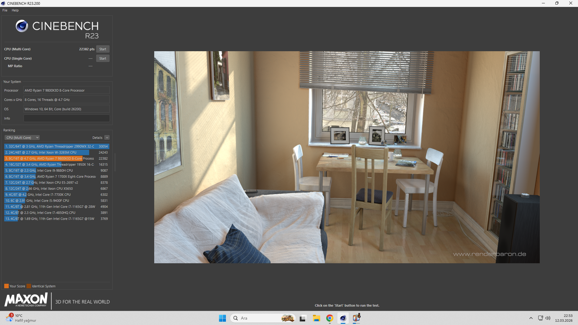

Merhaba, sistemimi yeni topladım. İşlemciyi Cinebench R23 testine soktum ve maksimum 88 dereceleri gördü. Boşta ise 43-45 derece arası geziniyor. Sıcaklık bana biraz fazla geldi, bir yerde yanlış mı yaptım acaba? Termal macun olarak ZM-STC10 kullandım. BIOS'tan herhangi bir ayar yapmadım, sadece XMP profilini aktif hale getirdim RAM hızı için. Cinebench R23 puanım ise şöyle;
Anakart: Gigabyte B850M Force.
İşlemci soğutucu: Thermalright Phantom 120 EVO.

Hocam bazı testlere forumdaki konulara baktığımda çok daha düşük değerleri alanlar var acaba termal macunda veya farklı bir yerde yanlış yapmış olabilir miyim? BIOS'tan herhangi bir ayar yapmama gerek var mı performans ve sıcaklık için? Çok fazla anlamıyorum ama Curve Optimizer gibi ayarlar gördüm.
Boşta ve yük altındaki belirtilen sıcaklıklar o soğutucu ve işlemci için normal sıkıntı yok.
Gayet iyi değerler bence hiçbir sorun yok.
Curve Optimizer ise yapılabilir ancak -30 -25 gibi değerler test edilerek yapılabilir. Yani misal -30 yaparsınız ama mavi ekran yerseniz -25 denersiniz gibi. Bununla ilgili konular ve YouTube videoları mevcut.
