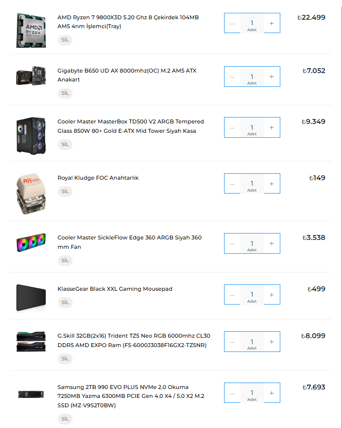

Sağlıklı kullanım için 6000 MHz CL30 RAM almanız yeterli, 32 GB RAM için 6500TL fazla, bu RAM'den 2 adet alabilirsiniz.
Sistem böyle son hâli, teşekkür ederim yardımlarınız için. Tek bir yerden ve sinerjiden almam lazım ( bazı nedenlerden ötürü ).

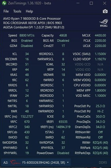

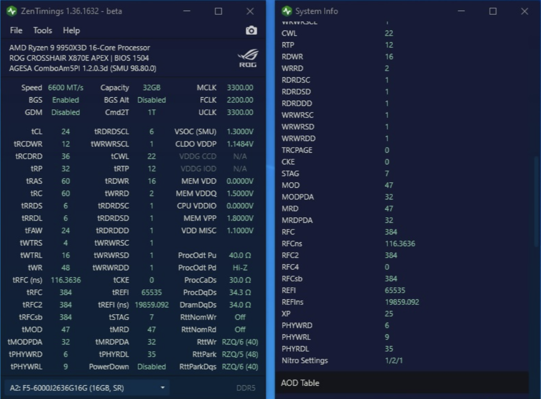

@rs7 Bu ikisinin ortasnı bulman lazım. En iyi senaryoda bile 1:1:1 olayı yok AM5'te, 1:1 dediğin şey UCLK=MCLK bellek kontrolcü bellek frekansına eşdeğer, 2:1 modda bellek kontrolcü yarı frekansta çalışıyor fark bu. Bu attığım 2 SS'in ortasını bulman lazım. O da en aşağı 6000 1:1 moddan başlar, 6400 1:1 diye mod devam eder. 2:1 mod için 24 GB M-Die ya da 16 GB A-Die gerekiyor, 16 GB M-Die yapamıyor 7000-7200'de tıkanıyor mavi ekran yiyorsun. 2:1 mod da 7600'den başlar 8400'e kadar gider günlük kullanımda.

Eki Görüntüle 186938
Eki Görüntüle 186939
@rs7 bu ikisinin ortasnı bulman lazım. En iyi senaryoda bile 1:1:1 olayı yok AM5'te, 1:1 dediğin şey uclk = mclk bellek kontrolcü bellek frekansına eş değer, 2:1 modda bellek kontrolcü yarı frekansta çalışıyor fark bu. Bu attığım 2 SS'in ortasını bulman lazım. O da en aşağı 6000 1:1 moddan başlar, 6400 1:1 diye mod devam eder. 2:1 mod için 24 GB m-die ya da 16 GB a-die gerekiyor, 16 GB m-die yapamıyor 7000-7200'de tıkanıyor mavi ekran yiyorsun. 2:1 mod da 7600'den başlar 8400'e kadar gider günlük kullanımda.

Eki Görüntüle 186942
