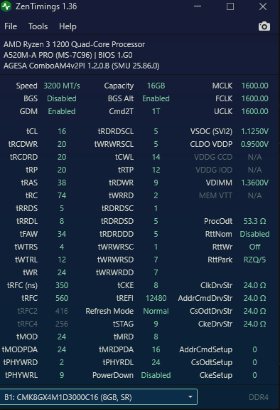

1:1 çalıştıklarını nerden kontrol edebilirim?
