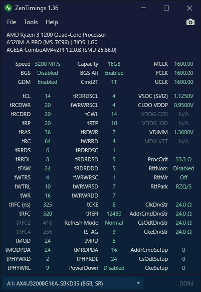

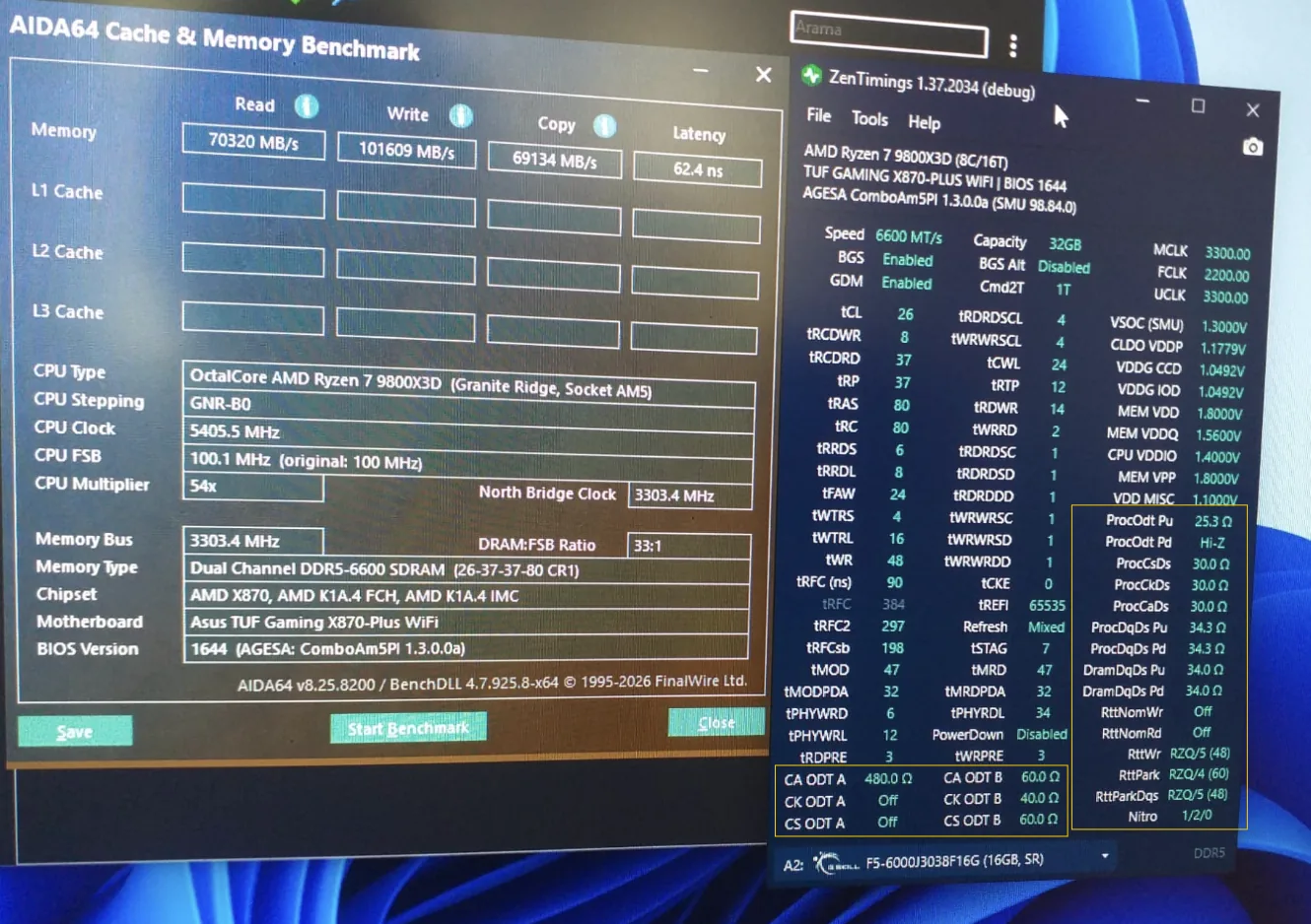

Sağ altta 24 Ω görünen değerler nedir? Diğerlerini biliyorum da sağ alt bölgeyi bilmiyorum. Neye yarıyor bu değerler? ProdOct, ClkDrvStr, AddrCmdDrvStr CsOdtDrvStr, CkeDrvStr yazanlar nedir? BZ izlerken farketmedim. Ayhan hoca nedir bunlar yahu?
Nükleer bomba şifresi gibi :D

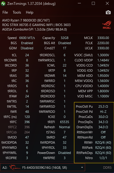

İlgili terminasyonlar, empedans ve direnç değerleridir. Processor ODT Empedance Pull Up ve Pull Down, Processsor CA/CK/CS Drive Strength, DRAM DQ Drive Strength Pull Up ve Down, Rtt'ler, ve bir diğer RttWr, RttPark, RttParkDqs değerleridir. DRAM stabilitesinde ciddi öneme sahiptir, anakart Auto Train algoritmasında bunları yerli yerinde genelde ayarlar. Giriş seviye kartlarda özellikle Micron çiplerde, AM5'te sorun yaşanmasının sebebi temel olarak bu terminasyon değerleridir. X670 kartlarda 8000-8400 1:2 mod stabilitesi için eskiden uğraşıp ayarlanırdı, anakart düzgün tayin edemezdi Hynix modüller için. Şu anda aynı durum yeni Train algoritması sonucu Samsung ve Micron modülleri etkiliyor. Boot sorunu yaşanırsa terminasyon ve empedans değerleri ile birlikte yeni Train algoritması olan Bank Refresh Mode ayarı, Normal Mode olarak Manuel ayarlanmalı.
Burada daha görünmeyen birçok empedans değeri var, Zen hepsini göstermez. BIOS'tan anakart Auto tayin edip Train algoritmasına dahil eder. Örnek vermem gerekirse 6000 CL26 modüller, 1:2 mod 8400 MT/s Gear kapalı kullanmak adına Group B CA/CK/CS ODT değerleri 60 Ohm olarak ayarlanmalıdır. Group A değerleri ise stabilite adına genelde önemsizdir. Group A 480 Ohm, yani High Empedance, genelde anakart tayin eder. Group A CK/CS değeri ise Off bırakılır.
Bir diğer örnek:

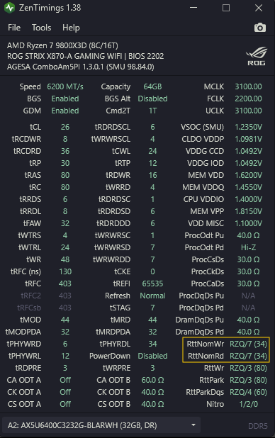

RttNomWr ve RttNomRd terminasyonları ise DR modüller için olmazsa olmazdır. Train algoritmasında öteki türlü stabilite sağlanamaz, SR modüllerde bu ikisi Off iken DR modüllerde genellikle anakart tarafından 80 OHM tayin edilir. Bu değer mevcut modüller ve Train algoritmasına, ve dahi BIOS sürümüne göre değişkenlik gösterecektir. Geniş bir aralıkta stabilizasyon mevcuttur. Bu değerlerin daha düşük ya da daha yüksek ayarlanması, daha iyi olacağı anlamına gelmez. Sinyal kalitesi ve anakart topolojisi durumda etkendir.
DR:
Bir diğer örnek:
DR:

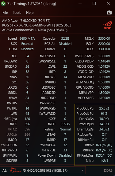

İlgili terminasyonlar, empedans ve direnç değerleridir. Processor odt empedance pull up ve pull down, processsor CA/CK/CS Drive strength, DRAM dq Drive strength pull up ve down, Rtt'ler, ve bir diğer rttwr, rttpark, rttparkdqs değerleridir. DRAM stabilitesinde ciddi öneme sahiptir, anakart Auto train algoritmasında bunları yerli yerinde genelde ayarlar. Giriş seviye kartlarda özellikle Micron çiplerde, AM5'te sorun yaşanmasının sebebi temel olarak bu terminasyon değerleridir. X670 kartlarda 8000-8400 1:2 mod stabilitesi için eskiden uğraşıp ayarlanırdı, anakart düzgün tayin edemezdi Hynix modüller için. Şu anda aynı durum yeni train algoritması sonucu Samsung ve Micron modülleri etkiliyor. Boot sorunu yaşanırsa terminasyon ve empedans değerleri ile birlikte yeni train algoritması olan bank Refresh mode ayarı, normal mode olarak manuel ayarlanmalı.

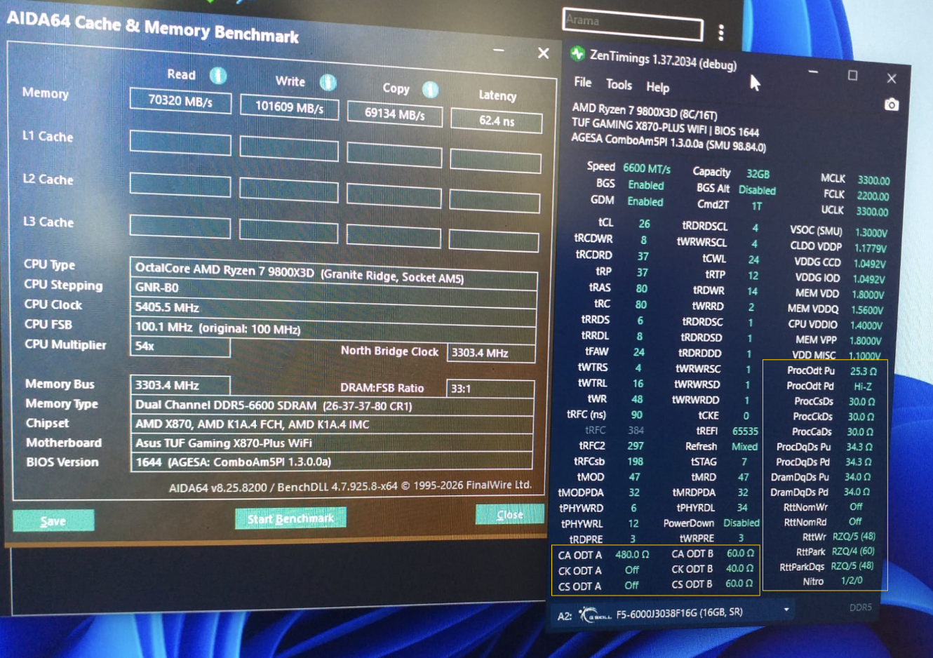

Burada daha görünmeyen birçok empedans değeri var, zen hepsini göstermez. BIOS'tan anakart Auto tayin edip train algoritmasına dahil eder. Örnek vermem gerekirse, 6000 CL26 modüller, 1:2 mod 8400 MT/s Gear kapalı kullanmak adına group b CA/CK/CS odt değerleri 60 ohm olarak ayarlanmalıdır. Group a değerleri ise stabilite adına genelde önemsizdir. Group a 480 ohm, yani high empedance, genelde anakart tayin eder. Group a CK/CS değeri ise off bırakılır.
Bir diğer örnek:
Eki Görüntüle 242309
