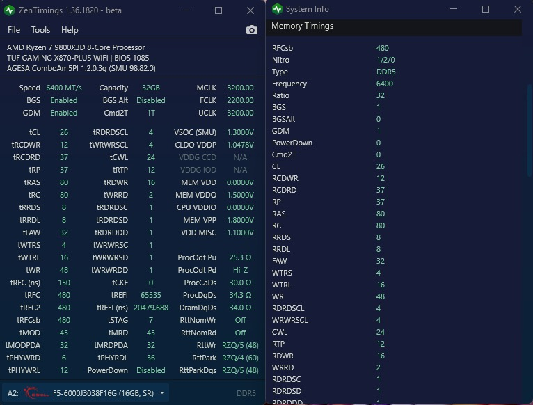

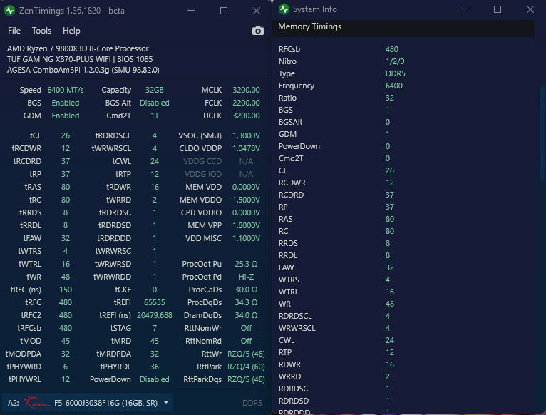

@rs7 Bu ikisinin ortasnı bulman lazım. En iyi senaryoda bile 1:1:1 olayı yok AM5'te, 1:1 dediğin şey UCLK=MCLK bellek kontrolcü bellek frekansına eşdeğer, 2:1 modda bellek kontrolcü yarı frekansta çalışıyor fark bu. Bu attığım 2 SS'in ortasını bulman lazım. O da en aşağı 6000 1:1 moddan başlar, 6400 1:1 diye mod devam eder. 2:1 mod için 24 GB M-Die ya da 16 GB A-Die gerekiyor, 16 GB M-Die yapamıyor 7000-7200'de tıkanıyor mavi ekran yiyorsun. 2:1 mod da 7600'den başlar 8400'e kadar gider günlük kullanımda.
Yeter ki 6000 değil, 6000 CL48 Micron, CL36 Samsung oluyor. Hynix varken onlar alınmaması lazım, 6000 CL28-30-32 kitler Hynix.
Sonra sistem açılmıyor ya da sarı ışıkta takılıyor diye konu açılıyor, ya da en basitinden oyunlarda drop-stutter sorunu var diye. RAM seçimi önemli, aynı paraya en sorunsuzu varken gidip de Samsung-Micron almanın çok da anlamı yok. Patriot'lar daha ucuz hatta hepsinden.
@rs7 AM4'te 1:1:1 yapabiliyordun, AM5'i şu anda FCLK limitliyor, APU'lar bile 3000 yapamıyor, öyle olsa 6000 MT/s için 3000:3000:3000 yapardın UCLK=FCLK=MCLK olurdu, bahsettiğin durum bu. AM5'te mevcut değil. 1:1 ve 2:1 mevcut.

@rs7 bu ikisinin ortasnı bulman lazım. En iyi senaryoda bile 1:1:1 olayı yok AM5'te, 1:1 dediğin şey uclk = mclk bellek kontrolcü bellek frekansına eş değer, 2:1 modda bellek kontrolcü yarı frekansta çalışıyor fark bu. Bu attığım 2 SS'in ortasını bulman lazım. O da en aşağı 6000 1:1 moddan başlar, 6400 1:1 diye mod devam eder. 2:1 mod için 24 GB m-die ya da 16 GB a-die gerekiyor, 16 GB m-die yapamıyor 7000-7200'de tıkanıyor mavi ekran yiyorsun. 2:1 mod da 7600'den başlar 8400'e kadar gider günlük kullanımda.
@rs7 AM4'te 1:1:1 yapabiliyordun, AM5'i şu anda FCLK limitliyor, APU'lar bile 3000 yapamıyor, öyle olsa 6000 MT/s için 3000:3000:3000 yapardın uclk = FCLK = mclk olurdu, bahsettiğin durum bu. AM5'te mevcut değil. 1:1 ve 2:1 mevcut.

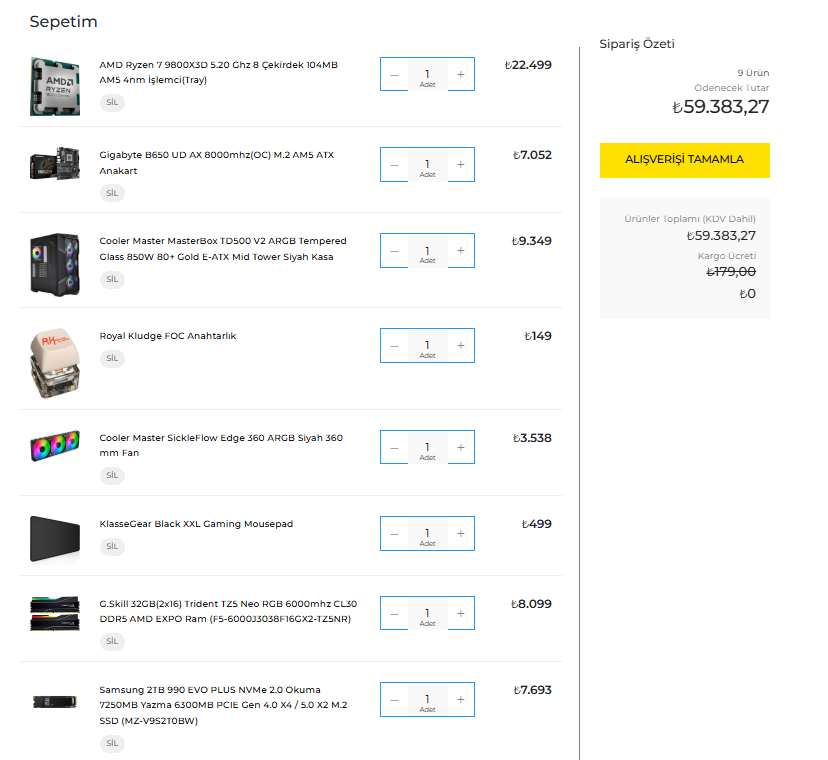

G.Skill 32GB(2x16) Trident TZ5 Neo RGB 6000mhz CL30 modelini alsam yeterli olur mu benim için yoksa Patriot mu alayım? Ek olarak BIOS'tan RAM'leri falan ayarlamam lazım mı?
Sistem detayı verir misin, ayarlarsan iyi olur evet. 2x16 Patriot alman yeterli, EXPO açmadan BIOS update yap sadece. @rs7
2 adet bundan alırsan yeterli gelir.
