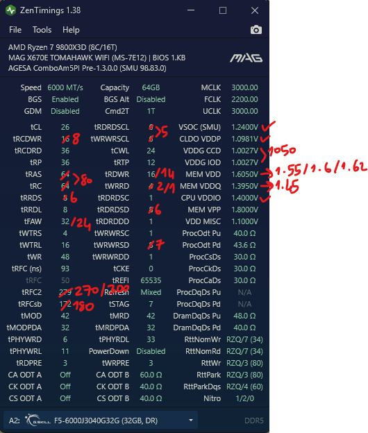

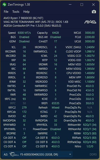

PBO Auto çekip denemen lazım. @İbrahim Güler +200 problem, bende Scaler 8x ile ancak stabil -20 üzeri mesela. VT3'te o şekilde.
tRDWR 16 bakabilirsin, tRDWR 14 şüpheli. @İbrahim Güler
tFAW 32 bakabilirsin ekstra.
VDD 1.55 stabil mi? Değilse 1.62 VDD dene.
2200 FCLK stabil değilse dediğini yapar hata düzeltme sebebiyle, 2167 MHz dene.

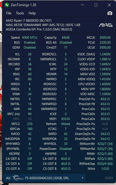

Şu anki değerlerle 4 saat vt3 4 saat memtest5 yapmıştım ama hiç hata almadım.

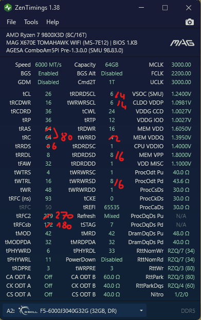

Testler yanıltabilir, Gaming davranışı farklı. Tek tek deneyin, tRDWR 16 yaparak başlayın.

FCLK 2200 için Linpack Xtreme gerekebilir, onun için 10 GB Stress Test yaparsın. Loop sayısı 30-35 yeter.
Linpack yaptım ortalama 491 arada 489 a indi 2 kere. Oyunun sorunlu olduğundan da bahsediyorlar. CS vb. oyunlarda takılma vb yaşamıyorum.

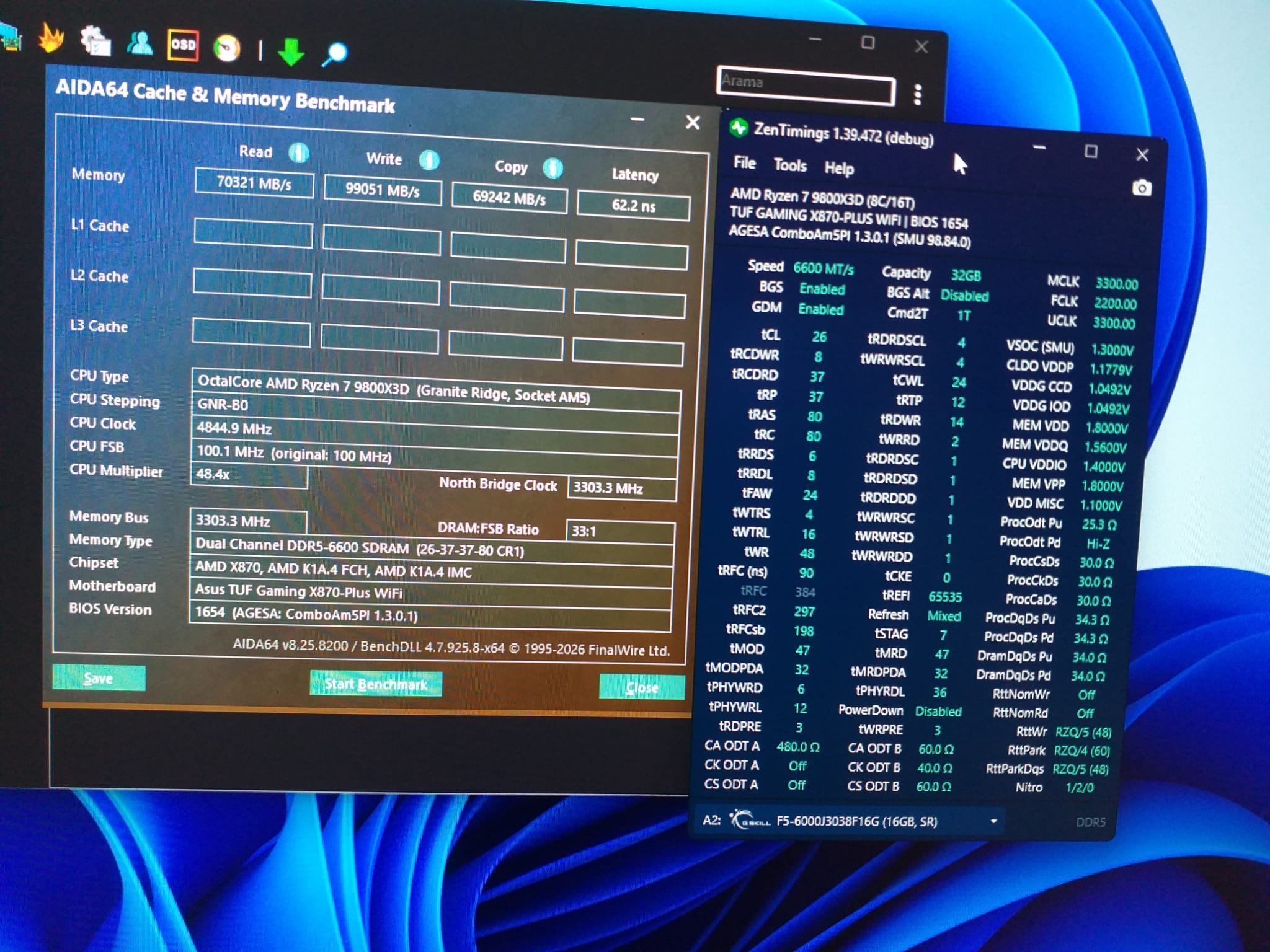

@İbrahim Güler Benim size ilettiğim profile orada gelen yorumlara istinaden böyle bir açıklama gereği duydum. Kimsenin yanlış bilgilenmesi istemem. Bu işlemler gereksiz ya da faydasız değildir. 6000 MT/s CL30 açan arkadaşları çok ciddiye almayın o yüzden. 6600 MT/s CL26'nın ise sadece Alman forumlarında açıldığını zannediyorlar. Halbuki bir örneği bende var, 1.8V herkes Daily verip de kullanamaz. Orası ayrı tabii. Her zaman doğru bilgiyi doğru kaynaktan edinin. Herkes her işte iyi olmak zorunda değil, istese de olamaz. ''Güvenli limitler nedir, ne değildir?'' henüz piyasada bunu bilen eden yok. Bu rehber sayesinde insanların bir aydınlanma yaşadığını düşünüyorum.
Ben böyle saçma bir yorum hayatımda görmedim. Ben yani kullanıcının ilgili konuda hangi çipi kullandığını bilmiyorum, ''Hangi çip hangi timing yer, hangi voltaja müsaittir?'' onu hiç bilmiyorum. O şekilde öneri yapıyorum anladığım kadarıyla. :)
Mesela DR modüller 8000-8400 MT/s 1:2 mod yemediğinden AM5 özelinde haberdar mı kendisi? Sadece 1 DPC Apex gibi kartlarda 2x32 6000 CL26 DR modüller 8000-8400 1:2 mod açılabildiğini, diğer 2 DPC kartlarda ise imkansız olduğunun farkında mı? Tek CCD için yine 6000-6600 aralığının 8000-8200 1:2'den daha iyi performans verip vermediğine hakim mi? Verdiği timing'lerden de yine bahsetmek istemiyorum. Emeğe saygı önce gelir ama yapılan saçmalıklardan da söz etmezsek olmaz, bu rehber burada bu yüzden duruyor. Başka bir işlevi yok. İskele korkuluğu değil.
6400 için 2200 FCLK gereksizdir, 2133 FCLK 2:3 oran nedeniyle çoğu kullanıcı tarafından tercih edilmelidir. 2200 MHz gereksiz Latency eklemektedir, ARd 0 ilere bir miktar tolere edilebilmektedir. 2233 MHz çip stabil veremiyorsa 6400'de 2133 FCLK kullanmak lazımdır. Ötesi normal kullanıcıyı bağlamaz.
Güvenli limitler rehberde bahsedildi, IMC de ayrıca zayıflamıyor. AM4'ten gelen hurafeler de AM5'te uygulanmaya devam ediliyor anlaşılan. VSOC ve IO voltajları bellek kontrolcüyü kapsayan voltajlardır, o kısmı doğru. CL için DDR_VDD vermekten çekinilmemesi gerektiği de doğru. Aktif soğutma dahilinde Hynix modüllerde 1.65V vermekten çekinilmemeli. Gear açık VDD ihtiyacı zaten daha azdır, tolere edecektir çoğu profili. Zamanla IMC zayıflardan kasıt ise degradasyon muhabbetidir. VSOC 1.3e kadar, VDDIO 1.52'e kadar normal kullanıcı için güvenli kabul ediliyor şu an için. 1:1 modda 1.45 VDDIO üzeri zaten gereksizdir, bir faydası yoktur. VDDP ile VDDIO mantığı benzerdir, VDDP 1.15 üzeri yine normal kullanıcıyı bağlamaz. Rehberde hepsine detaylıca değinildi.
Degradasyon 1.35 VSOC, 1.2 VDDP 3 yıldır kullanmama rağmen halen daha gerçekleşmedi. Hynix özelinde ise soğuttuğunuz sürece zaten problem yok, 1.75/1.8V aynı şekilde sorunsuz devam ediyor. Elde tek bir veri yok, globali araştırmanızı ve forumdaki konuları takip etmenizi rica etmekteyim. Degradasyon AM5 sistemleri ve Hynix modülleri kapsayan bir kavram değildir, güvenli aralıklar bellidir. Şu anki bilgilerimizle VDDIO 1.55 ve üzeri degradasyon zonudur, VDDP 1.2 üzeri degradasyon zonudur, uzun vade sonuçları Ryzen 7000-9000 ailesi için net değildir. VDDP 1.2 üzeri zaten çok nadir Boot eder, her çip açamaz. VDDIO artırmak lazımdır onun için, genelde artırsanız dahi çip tolere edemeyebilir, silikonla alakalıdır bu voltaj değerleri ve limitleri. VSOC için ise 1.35 üzeri degradasyon zonu olarak kabul edilmektedir güncelde, zaten 1.3V limiti vardır. EFI Patch, LN2 Jumper, XOC BIOS ya da VSOC Offset Bug'ı harici bu limiti aşamamaktasınız. Harici 3. parti Tool kullanarak Override edebilirsiniz. Bu hususta risk size aittir.
