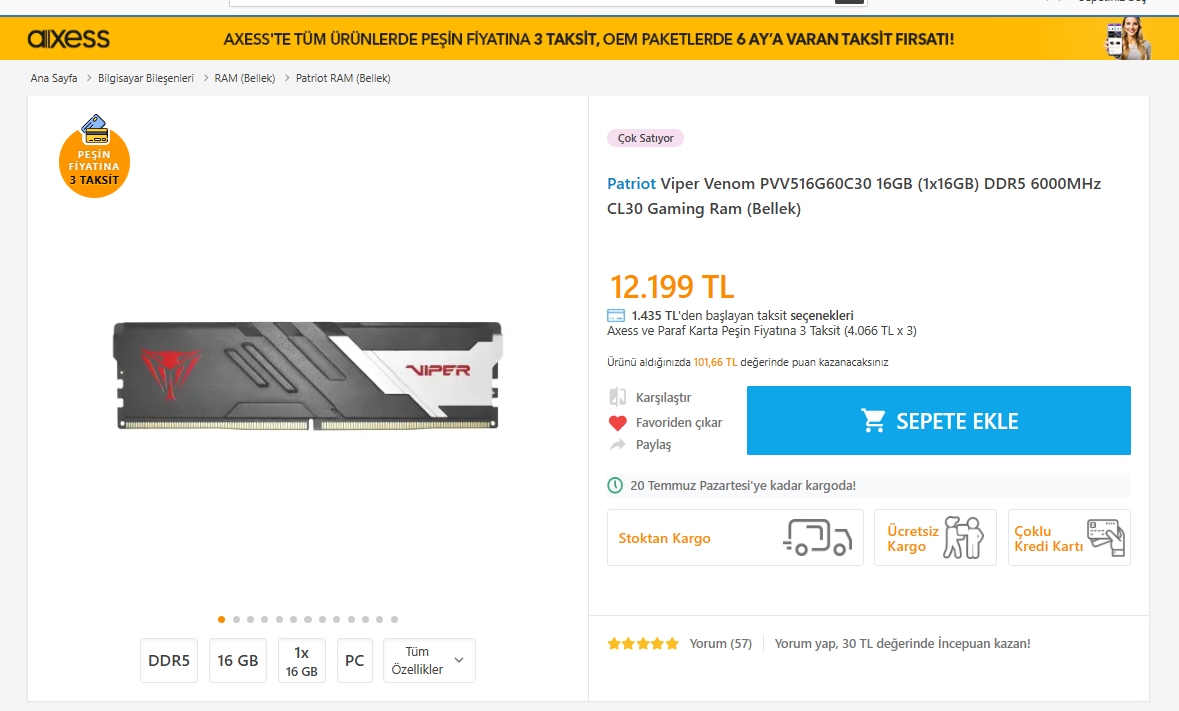

R7 9800X3D sisteme 6400 MHz CL32 RAM yerine 6000 MHz CL30 RAM alınmalı mı?
Hocam Gemo'yu boşver. Nebi Akgün'ün çok güzel rehber videoları var RAM'larla ilgili. Bence detaylı olarak izlemeye çalışın.
CL değeri o kadar önemli bir parametre değil hocam da siz en iyisi Patriotu alın, tak çalıştır kullanmak daha uygun olur sizin için.
Ben size güveniyorum dostlar, 37 dakika bunu izleyeceğime sizin ağzınızdan çıkanı yaparım... Nihai ne diyosunuz şimdi ne yapayım? Goodram 6400Mhz CL32 devam mı yoksa 400 TL verip Patriot CL30 6000mhz mi?
Patriot çok net.
Ben çok iyi bilmiyorum. Nebi Akgün'den aklımda kalanlara göre yazdım sadece. Ben olsam devam ederim. Ekstra masraf yapmam. İkisi de aynı diye düşünürüm. Bende de 6400'e cl32'lik Adata bellekler var. Sistemde sorunsuz çalışıyor 9700X ile birlikte.
Patriot çok net.
Az önceki yorumundan fark etmez gibisinden anladım ama tamam, Patriot'u yarın sorayım İncehesap'a.

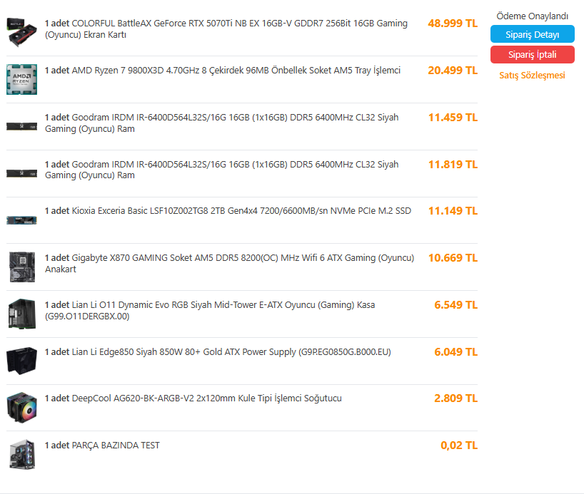

Fotoda yazıyor anakart modelim bu: Gigabyte X870 GAMING Soket AM5 DDR5 8200(OC) MHz Wifi 6 ATX Gaming (Oyuncu) Anakart
Goodram muhtemelen A-Die gelecek, onu alıp manuel tuning tabi tutman çok daha iyi. 6400 CL32'ler A-Die idi en son. 6000 CL30 sürümler artık M-Die geliyor. Patriot özelinde 1 Gbit IC kullanıldığı için Dual Rank'tır, H-Die geliyor. Firma H-Die olarak pazarlıyor, normalinde o da A-Die. Forumda zaten DDR5 rehberi var. 6400 1:1 moddan geriye doğru deneyeceksin. 6400'de direkt EXPO açarsan 1:2 moda atar, EXPO açmakla açmamak arasındaki farkı anlamakta çok zorlanırsın. Bellek kontrolcü uyku moduna alıyor tabiri caizse.
6400 CL32 ile 6000 CL30 ns olarak denktir bir de, bu mantıkta yüksek frekansa yönelmen lazım. Bellek kontrolcü yetersizse çoğu kişi gibi 6200 CL28 ayarlayıp kullanırsın.
@jackarmis Bu rehberi takip edin.
Ben de bulamadım Goodram'i o linkte. Bu kötüye mi işaret, ne yapalım başkan?
Kötüye işaret değil, QVL güncel sistemlerde hiçbir anlam ve önemi yok. Hangi modülü aldığın çok önem arz ediyor, çünkü içindeki çiple muhatapsın. İkisi de Hynix gelmek zorunda 6400 CL32 ve 6000 CL30 modellerin. Crucial Pro 6400 CL32 vardı, piyasada artık yok. O Micron idi, bu tarz istisnalar var tabii. Önemli olan Hynix olması, sonrasında 1:1 mod optimizasyon işlemi uygulayacaksın. Gözünü korkutmasın bu durum, bedavadan performans alacaksın. Nitro ayarı da dahil olmak üzere tüm detaylar rehberde var.
Ayhan başkanım teşekkür ettim, yorumun iç rahatlattı. İçim bir türlü rahat etmediği için iptal edip CL30 6000Mhz olanları satın alacaktım. Yabancı youtube karşılaştırma videolarında CL30 6000Mhz öneriyordu izlediğim videodakiler.
Doğru mu anlamışım diye soruyorum: Bu ram'lerden devam ediyorum, ilk önce 6400Mhz expo deneyeceğim eğer 1:1 çalışırsa bu harika haber fakat 1:2 çalışırsa mhz'sini önce 6200'e, bu da olmazsa 6000'e düşüreceğim 1:1 çalışması için. Doğru mudur?
