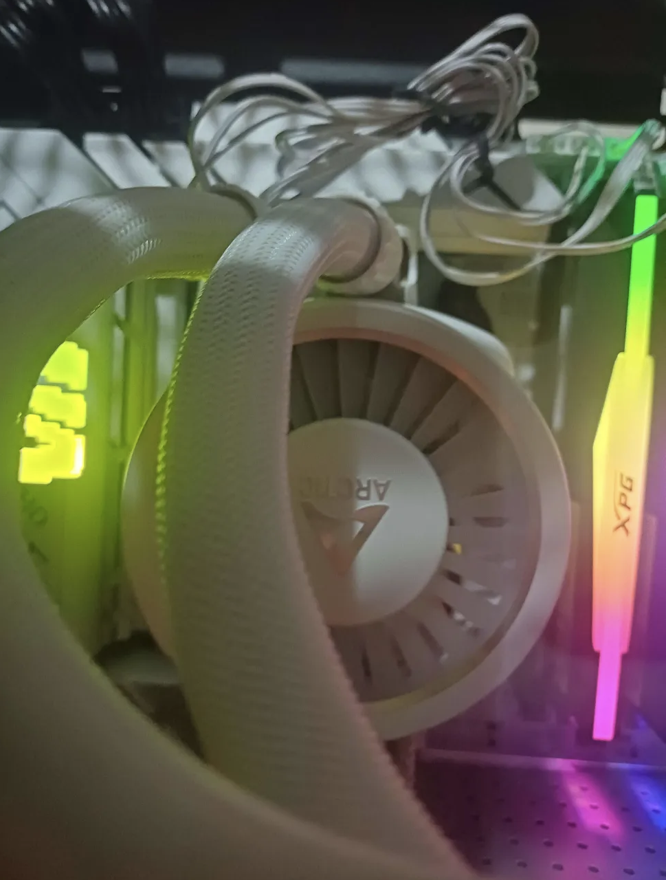

Integrated Graphics kapatın, R7 9800X3D özelinde Core Performance Boost kapatılabilir. Fark az. Öyle bir dene bakalım. PBO Auto kalsın.

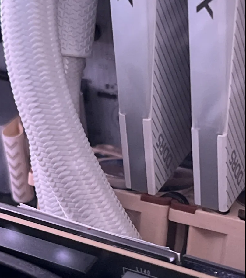

Hocam, pompayı dün montajladık böyle. Kendim gidip ters monte etmeye çalışayim mi?
Bilgisayarcıyla halletmeye çalışalım hocam o zaman. Teşekkür ederim.
Borular bu şekilde tersten girecek bu seride, Pump ters monteden kasıt bu. Macun MX-7 kullanın. @demjr PC'ciye RAM fan işini anlattığım gibi iletin. Thermalright 2 adet alırsan kendisi halledecektir. Çok zor bir işlem değil. Tekrar iletiyorum görselleri.
@demjr PC'ci çok mantığını sorgulamasın, kendimizi güldürmeyelim sonra. Sadece montaj işi hallolsun, kafi.

Yaz sıcağında bence de anormal bir durum yok, bende de boşta 43-45 dolaylarına yükseldi. Sıvı soğutucu Arctic Pro özelinde ters monte edilmesi lazım, en azından yük altında +5 dereceye kadar minimum fark ettiriyor. Bu seri böyle, temas yüzeyi ve Hotspot ile alakalı.
OCCT'de bakarsa ama +5 derece açığı MHz artışı nedeniyle kapanacaktır, Gaming özelinde +5 derece fark diyelim biz ona. Boştaki sıcaklık 1-2 dereceden fazla düşmez bu dediğim montaj şekli ile.
