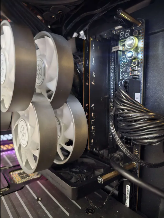

RAM'lere aktif soğutma düşünmüyor musunuz halen? Bu FPS olayına takıksan Timing sıkmak gerekecek. X3D'de de fark var CS'de. 50 FPS kaybetmeye değer mi? Tek yapmanız gereken bu tarz:işlemci 4k fark oynuyor çok bişe değil benim için. oyunda ise 70 fps fark ediyor. 600 hertz monitör var. 70 fps az değil yani o yüzden o işlemciye karar vermiştim. anakart olarak ise b850e yerine alabileceğim tek anakart şu

Lexar'ı alacaktım da stok bitmiş, mecbur Kingston'a kaldım. Yoksa Lexar'ı kesin alacaktım.RAM'lere aktif soğutma düşünmüyor musunuz halen? Bu FPS olayına takıksan Timing sıkmak gerekecek. X3D'de de fark var CS'de. 50 FPS kaybetmeye değer mi? Tek yapmanız gereken bu tarz:
