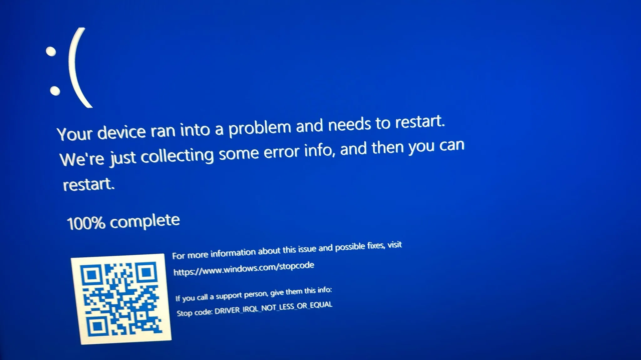

Herkese merhaba. Bir arkadaşım adına konu açıyorum.
Kendisi durduk yere düzenli olarak mavi ekran almakta.
Aldığı en son mavi ekran şu şekilde:
Stop code: DRIVER_IRQL_NOT_LESS_OR_EQUAL
Eki Görüntüle 38111

Ntoskrnl.exe hatası gözüküyor. Windows dosyalarını onarmayı deneyin.
Ntoskrnl.exe dediğin hata, Windows'un bu çökmelerde gerçek suçluyu bulamazsa ortaya attığı sonuçtur. Ki hiçbir dosyada da NT hatası yok. İnceleme yaptığın program işe yaramaz bir program.
< Rehber: NTkerns. ntkrnlmp.exe,ntoskrnl.exe nedir? Farkları nelerdir?
Hatanın açıklamasına bakılırsa 2 ihtimal var; ya bir sürücü ciddi askıda bırakacak şekilde bir kesme isteği düzeyi gönderdi ya da geçersiz bir adrese erişerek sistemi mavi ekrana düşürdü.
Arg2 kısmına bakarsan kesme istek düzeyinin geçersiz yani 0 olduğunu görürsün. Bu durumda elimizde kalan tek ihtimal "Bir sürücünün geçersiz adreslere erişmesi.." ihtimali.

Bu bağlamda ben arkadaşın için C state durumlarını devre dışı bırakacak Core Boost ayarını devre dışı bırakıp sistemi kontrol etmesini öneriyorum. CBS ayarını BIOS üzerinden bulabilir kendisi.
Diğer bir hata da IOMap64 yani Asus AI Suite programı oluyor. Kendisi geçersiz bir adrese referans verip sistemin çökmesine yol açmış, kaldırılabilir.
